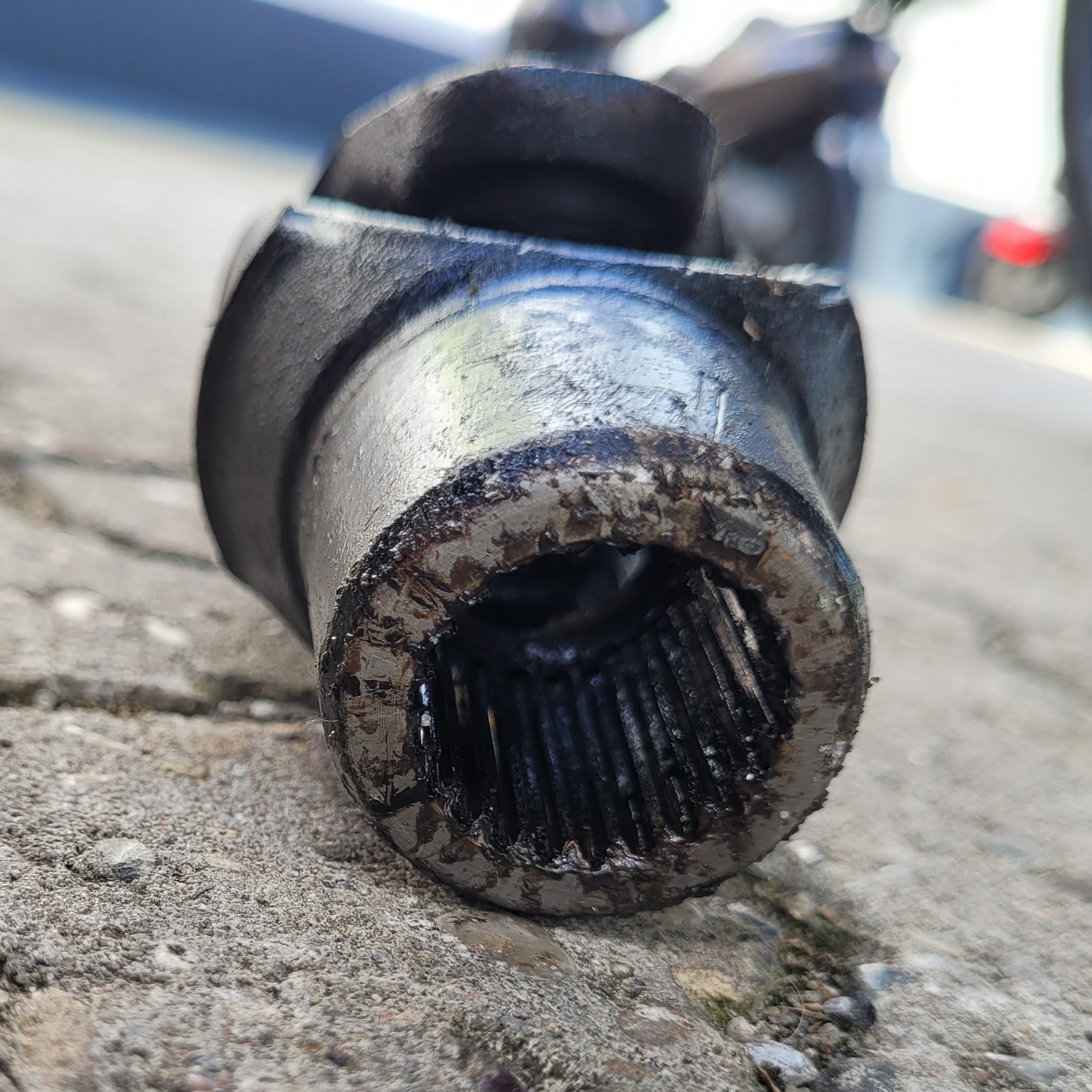

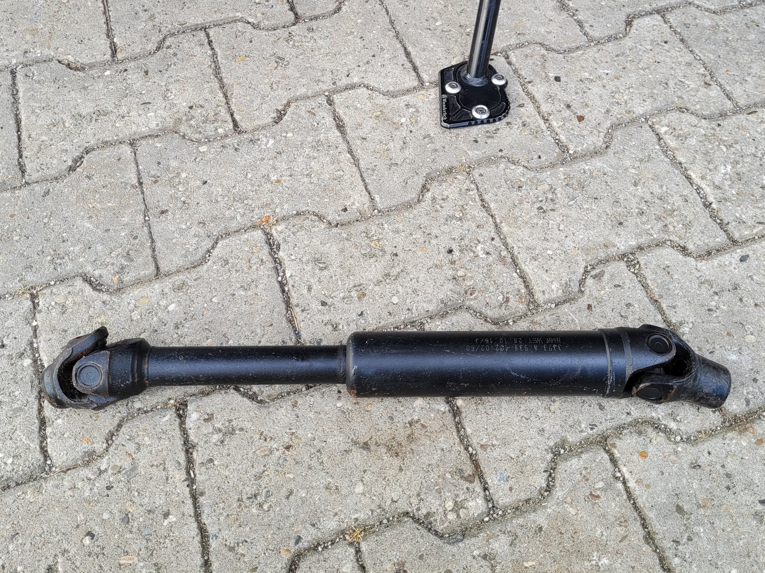

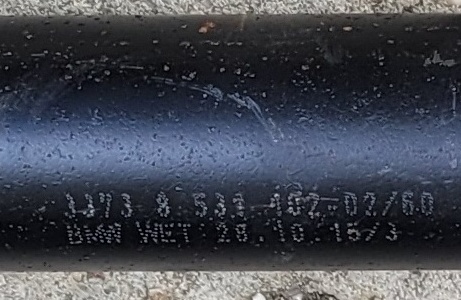

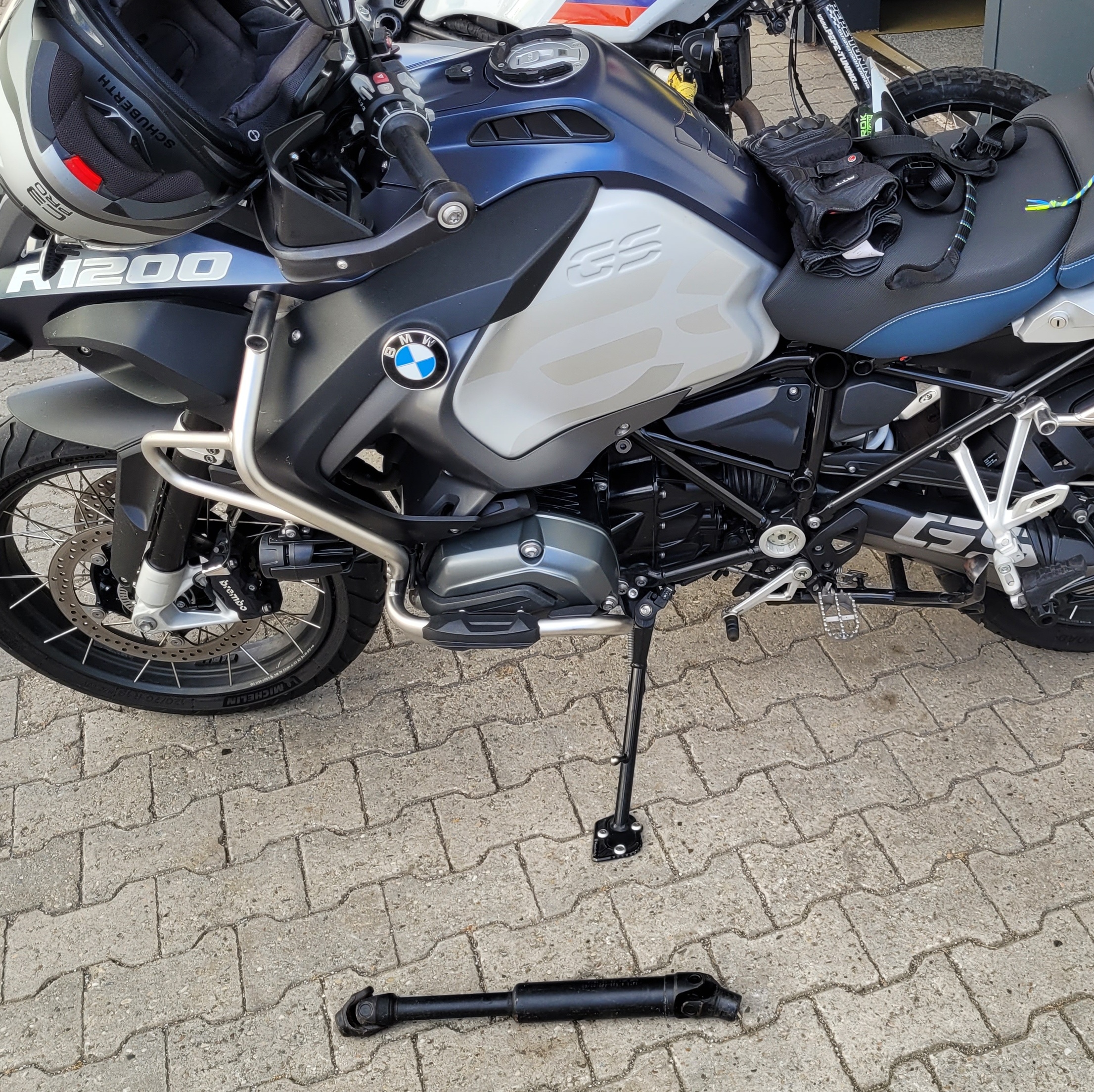

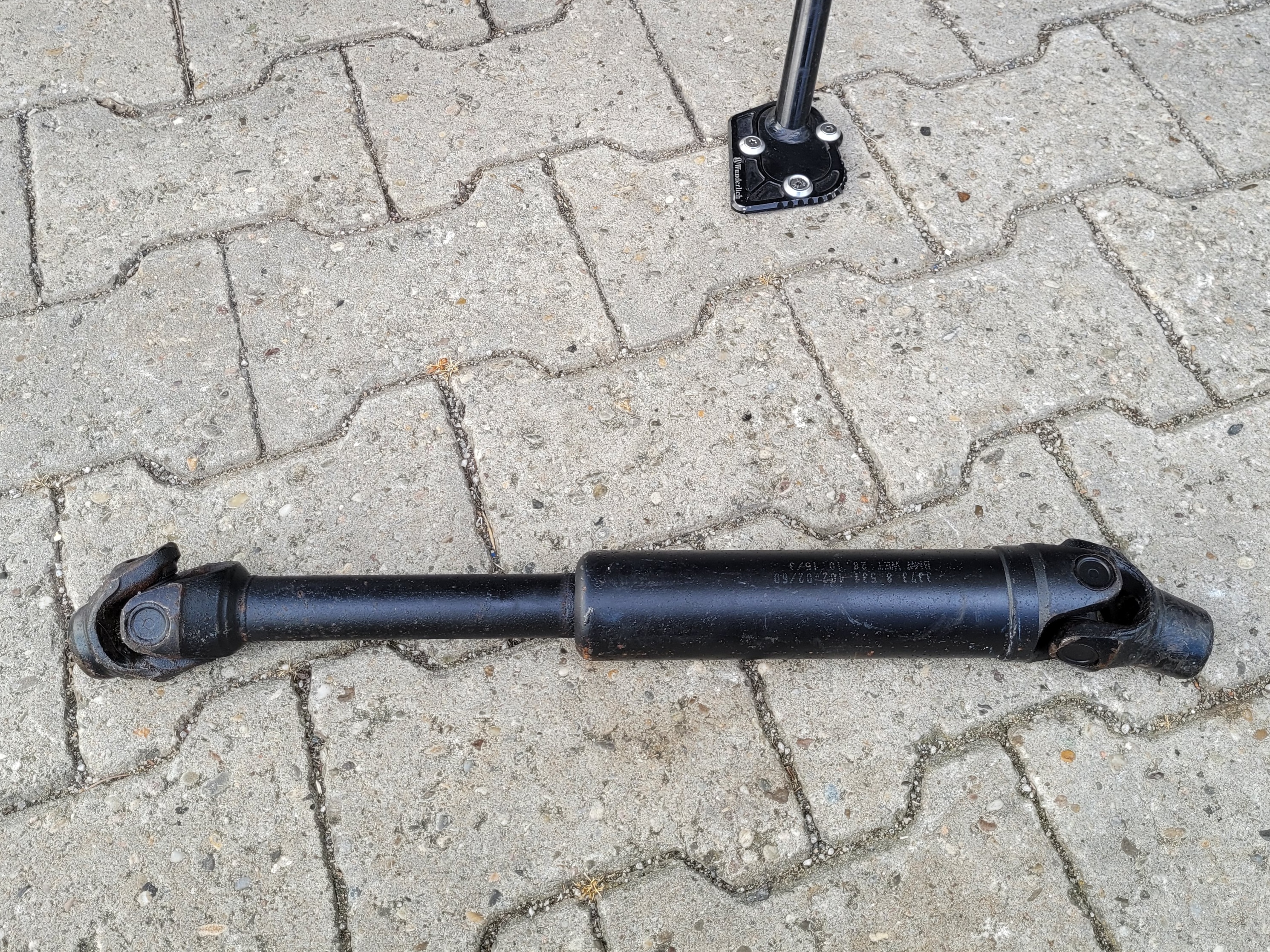

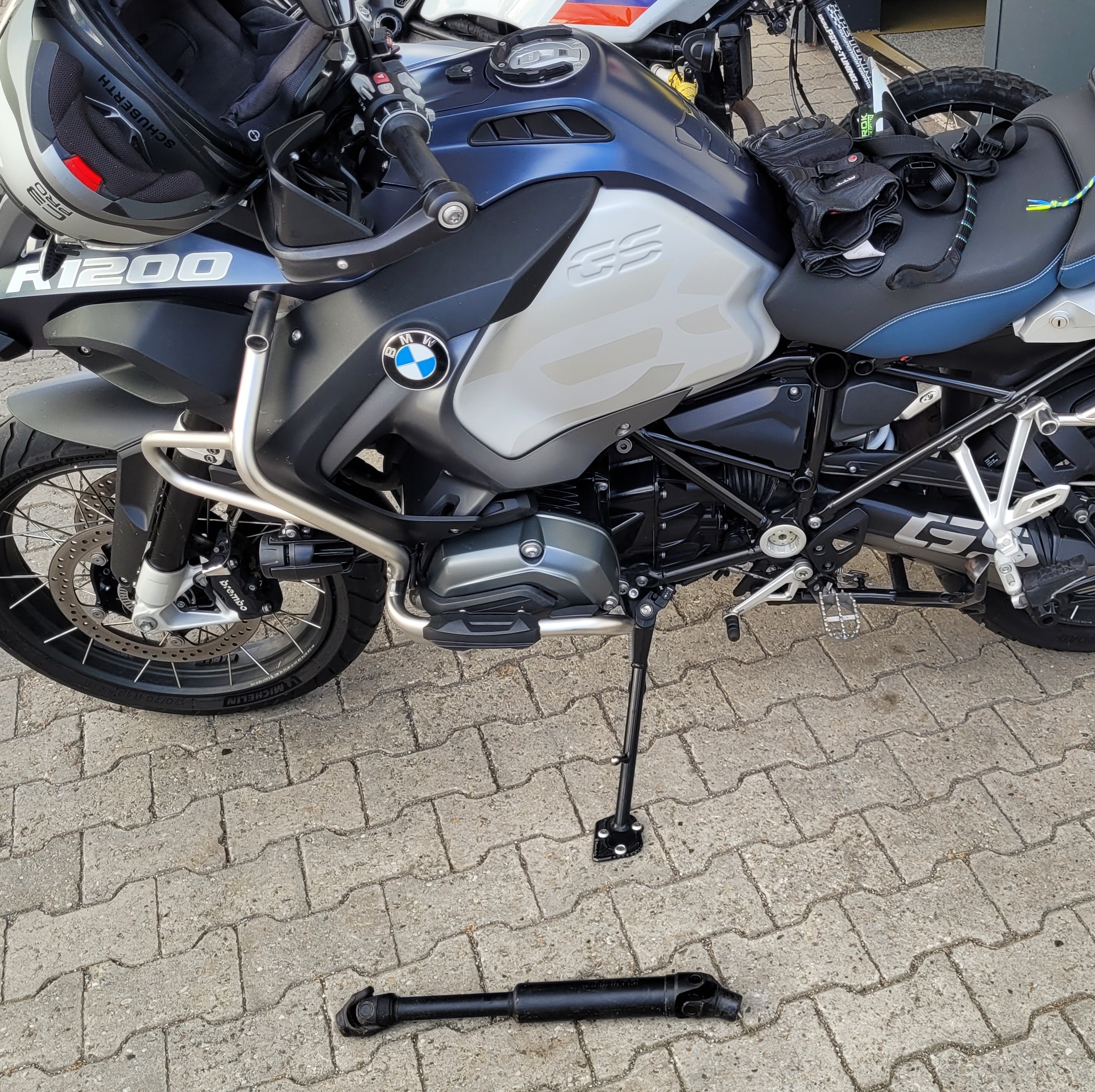

Vorgestern am 28. Mai 2024 bei 54300 km im Rahmen der kleinen Inspektion inkl. Ölwechsel im Hinterradgetriebe wurde auch die Kardanwelle getauscht, Händler meinte das sei bei +/- 10% von 60Tkm möglich:
Nach seiner Einschätzung hätte diese noch 100Tkm gehalten, war lt. ihm alles in Ordnung.

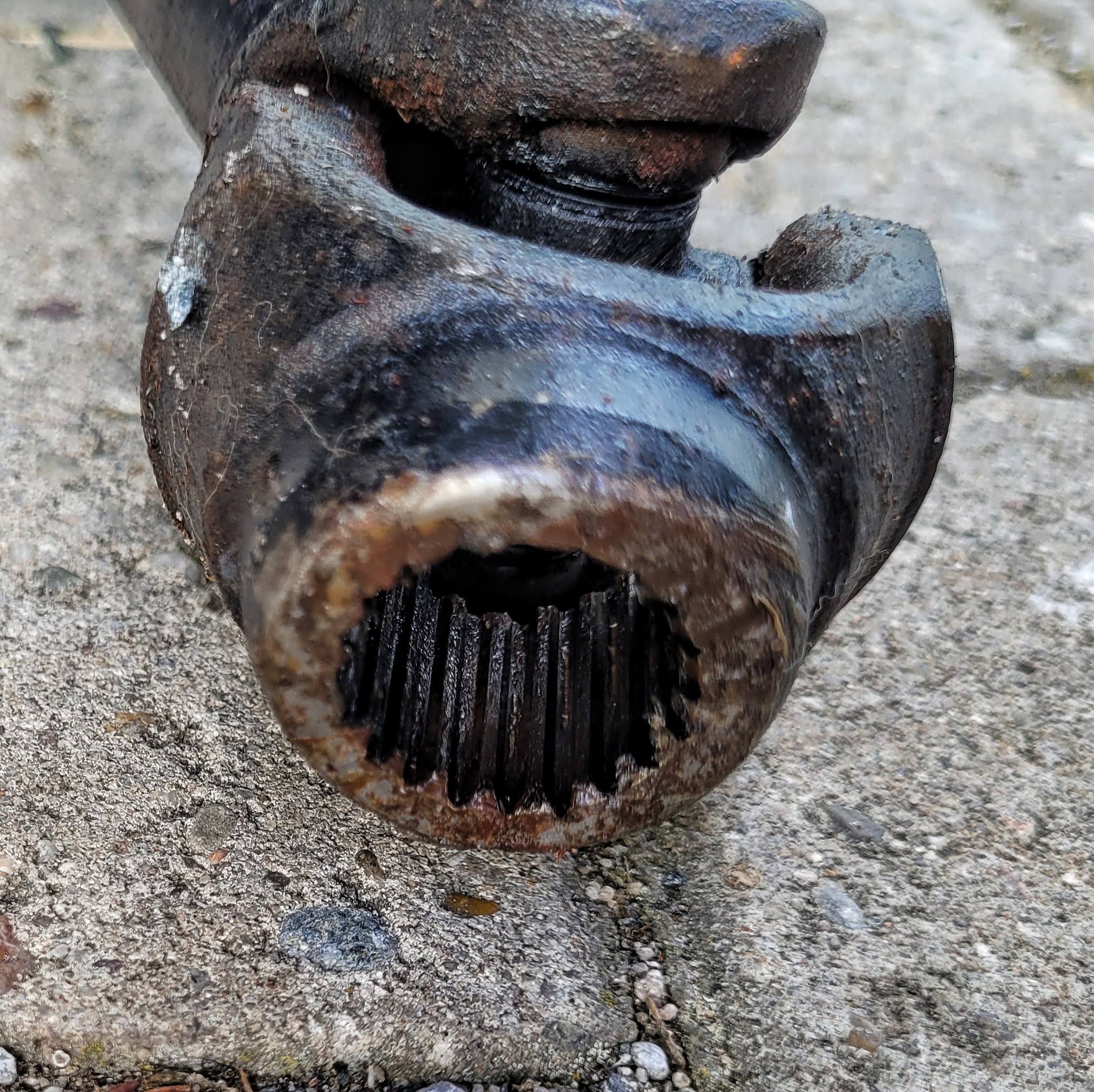

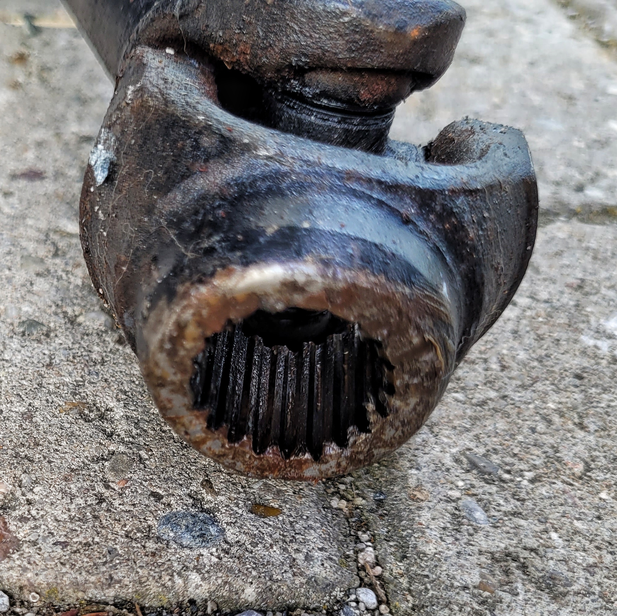

Anmerkung: Hier das Foto vom 9. Aug 2022 bei 40600km, als das Draingage Ventil (Nupsi) gesetzt und auf meinen Wunsch die Welle auf Sicht inspiziert wurde:
Bin allerdings überrascht wie die Welle zwischenzeitlich "gealtert" ist. Also auf diesem Foto aus 08/2022 sieht diese nach 40600km und ca. 6,5 Jahren noch fast wie neu aus, auch was die Oberflächenbeschichtung betrifft.

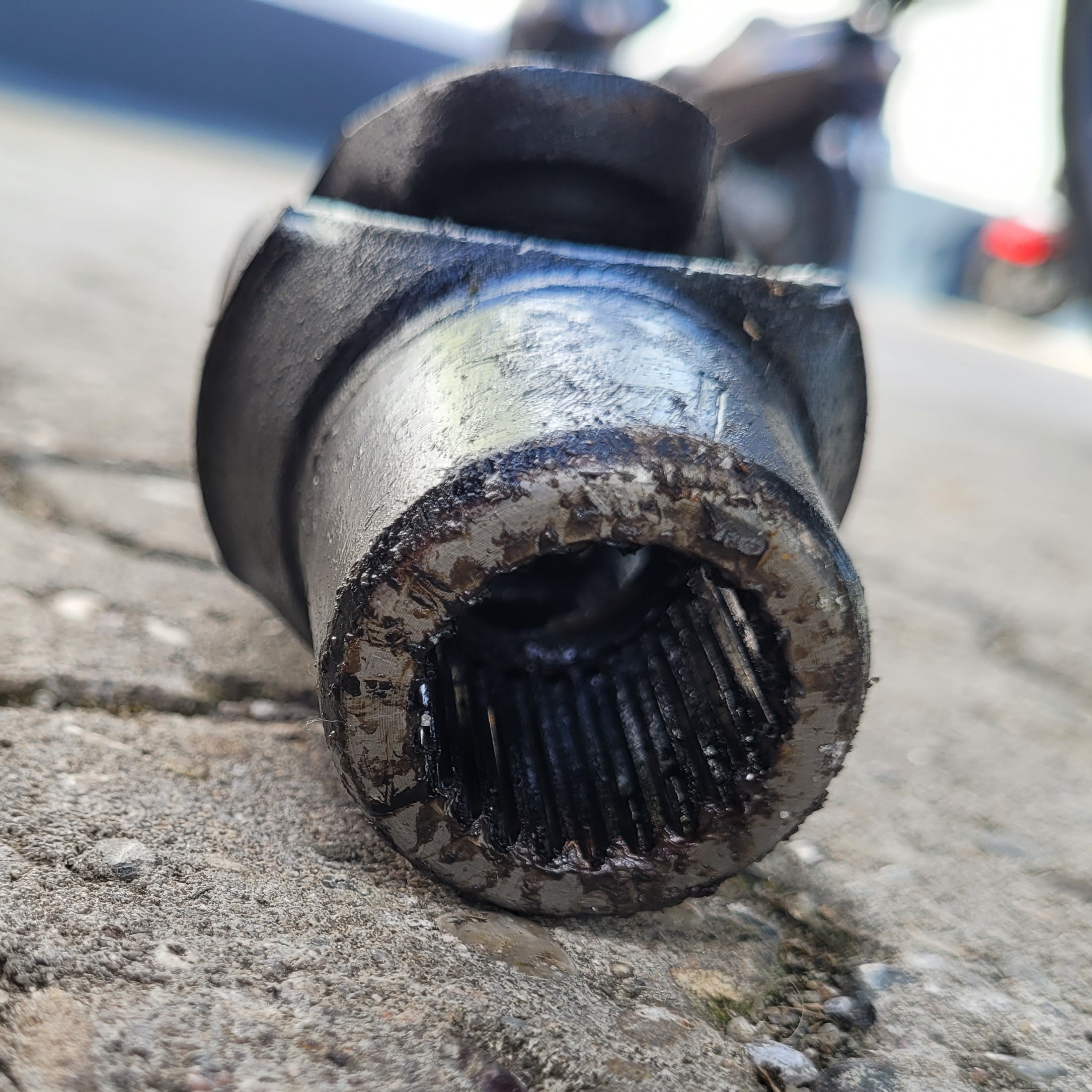

Bei der obigen "das ist Deine Welle" sieht die nach nur 2 weiteren Jahre (05/2024, vorgestern) und ca. 14000 km später doch merklich mitgenommener aus. Habe dafür keine Erklärung.
Vlt. zeigt dies, dass ein Austausch bei 60Tkm doch erforderlich ist 🙄 oder, nun mit Nupsi, mehr Feuchtigkeit in den Kardantunnel kommt und dies die Alterung fördert!
Hab fast das Gefühl das war gar nicht meine Welle (!), aber da lehne ich mich weit aus dem Fenster.
Strange!
Aber nun hab ich erst mal die nächsten 60Tkm Ruhe 🙂, werde in diesem Zusammenhang aber die Welle inspizieren lassen, falls das im Rahmen der Wartung ich geschehen sollte.
Anhang anzeigen 687085 Anhang anzeigen 687086 Anhang anzeigen 687087 Anhang anzeigen 687088
Strange!
Frage: Gibt es für das Scheckheft einen überarbeiteten Einleger für die Wartungsintervalle und Tätigkeiten?
Hoffen wir mal, dass die Welle nicht wie von dir vermutet wegen dem Nupsi altert.
Das Bild rechts, mit den Rostansätzen, sieht nicht wirklich vielversprechend aus.
Die Welle von meiner 14er hat noch keinerlei Rost und der Nupsi kommt nur rein, wenn ich von den Behörden dazu gezwungen werde. Geschmiert wird von mir selbst und regelmässig jedes Jahr. Ist eine Sache von 30 min...

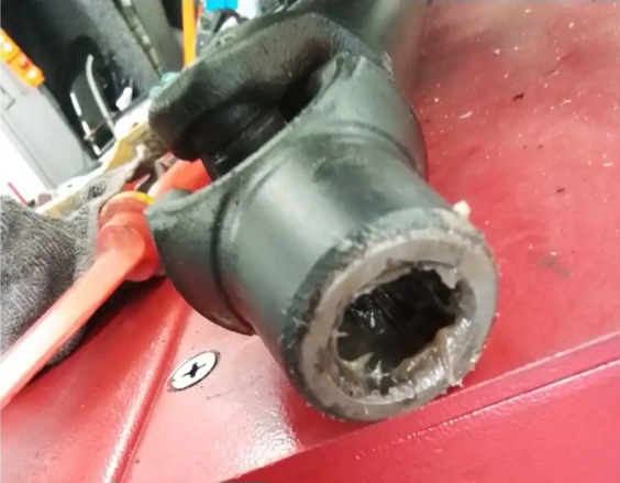

Also, der Thread ist ja schon ein bischen älter, aber im Zusammenhang mit dem Kardan hätte ich mal eine Frage:

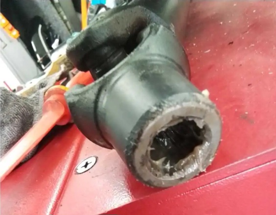

Aufgescheucht durch die ganzen Fragen, Kardanwechsel oder nicht, über Garantie oder nicht, habe ich heute schön nach Vorschrift den Kardantunnel geöffnet, ausser am unteren Teil des Kardans keinen großen Rost gefunden (den ich dann grundlich entfernt habe und neu lackiert). Eigentlich alles tutti.
Aber am Übergang dünnes und dickes Kardanteil war ein bischen schwarzes "Gummi (?!)". Es sieht aus, als wäre ein bischen aus dem Ruckdämpfer (?) ausgetreten.
Muss ich jetzt beunruhigt sein? Leider hab ich kein Foto gemacht.
Man könnte ja ab und an etwas wd40 durch den nupsi einspritzen!?
