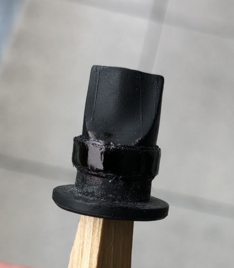

Wird das Schnabelventil eigentlich von Innen nur reingelegt?
Hintergrund: Bei meiner 1200LC Rally ist die Nachrüstung gemacht worden. Wenn ich von unten am Tunnel ganz leicht auf das Schnabelventil drücke, verschwindet es im Kardantunnel...

Das Schnabelventil habe ich nach unten rausgezogen und einen ganz feinen Streifen Panzerband 2 x drumrum gewickelt.
Dann wieder reingeschoben….sitzt bombenfest.

Man kann es genauso leicht zusammendrücken wie ohne Panzerband.
Salve,
bei 4 von 5 Motorradkollegen war das Ventil nach der Kontrolle / umbau im Kardantunnel gelegen,
deshalb habe Ich bei Mir nach der Aktion das Ventil eingeklebt und zwar von innen nach aussen gedrückt, damit das Ventil ja richtig sitzt, man muß halt das HAG nochmals abklappen, aber jetzt
sitzt es zu 100% richtig und fest. Natürlich hab Ich das bei meinen Spezeln auch gemacht.
