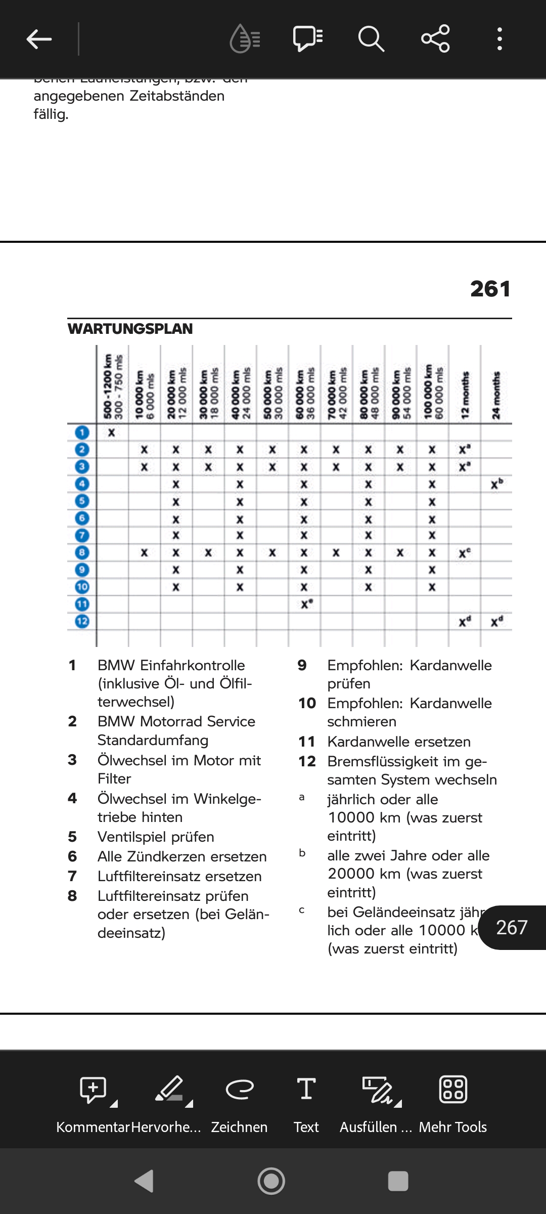

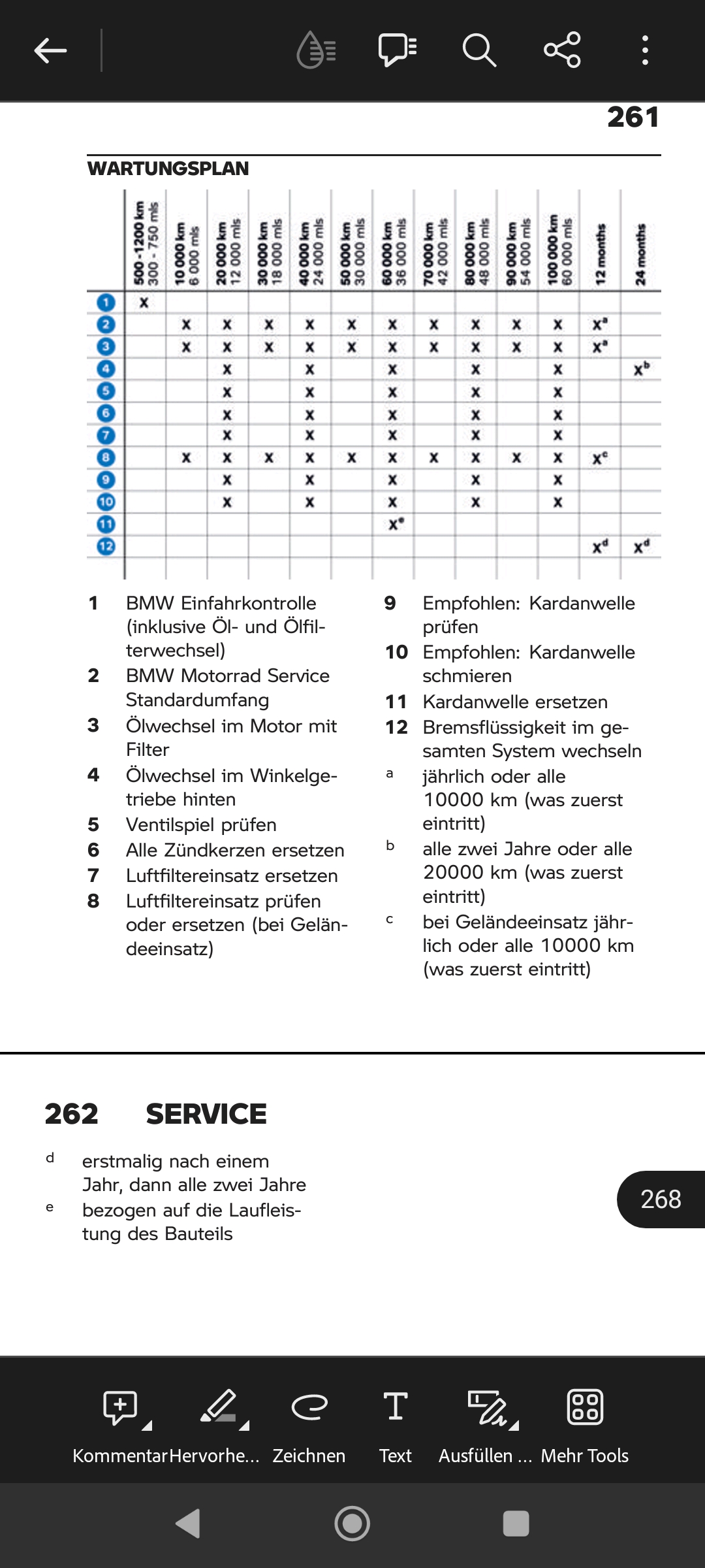

Letztes 1250er GSA Handbuch:
Laufleistung gilt Bauteil-, also Kardanwellen-bezogen:
Alle 20tkm:
PrĂŒfen als Empfehlung - auf eigene Kosten
Alle 60tkm:
Welle wird auf BMW-Kosten getauscht.
Und bei der 1300er gilt:
Alle 80tkm:
Welle muss auf eigene Kosten getauscht werden
