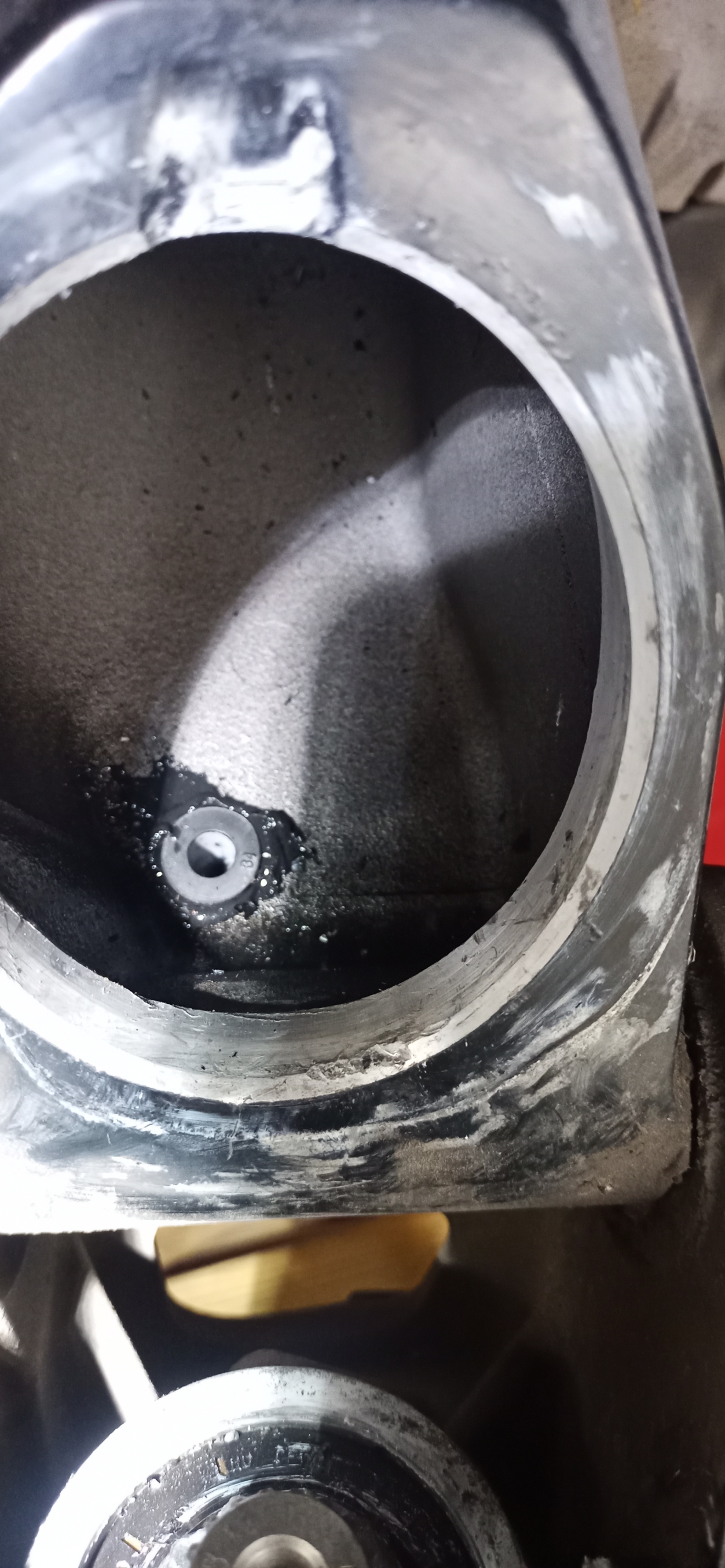

Serviceaktion Kardanwelle R1200GS / R1250GS
Diskutiere Serviceaktion Kardanwelle R1200GS / R1250GS im R 1200 GS LC und R 1200 GS Adventure LC Forum im Bereich Motorrad Modelle; Eine "Gute" Werkstatt, klebt das Ventil ein, auch wenn es von BMW nicht vorgeschrieben ist und es kein extra Geld dafür gibt

Ich empfinde es als Pfusch!
Die Vorgängerluftis brauchten das nicht, weil die Manschetten noch die erforderliche Qualität hatten.

Das hat gar nichts mit den Manschetten zu tun. Es ist vielmehr die Konstruktion und das die Kardanwelle samt Verzahnung nicht ordentlich geschmiert wird.

Natürlich sind es die Manschetten. Würden die richtig dichten, würde die Kardanwelle innen nicht vergammeln.

ich schmiere einmal im Jahr das heißt alle ca.30000km ab.
Mittlerweile 165000km gefahren.
Die Kreuzgelenke haben keine Rastpunkte.
Vor allem kein unnötiges Loch im Kardantunnel. :wink:
