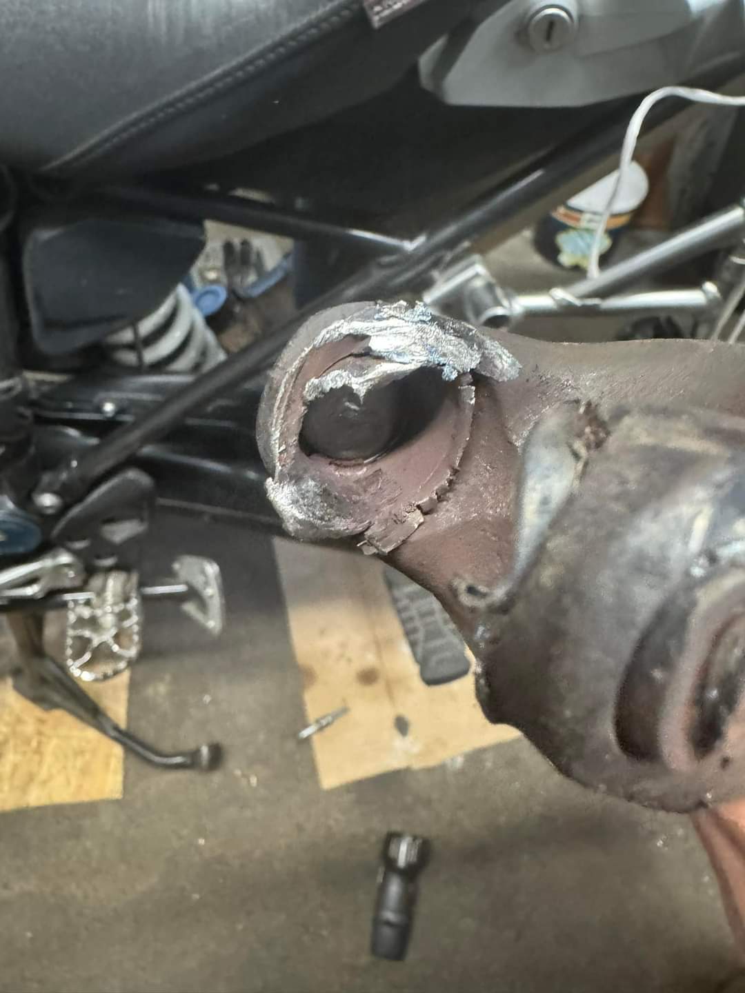

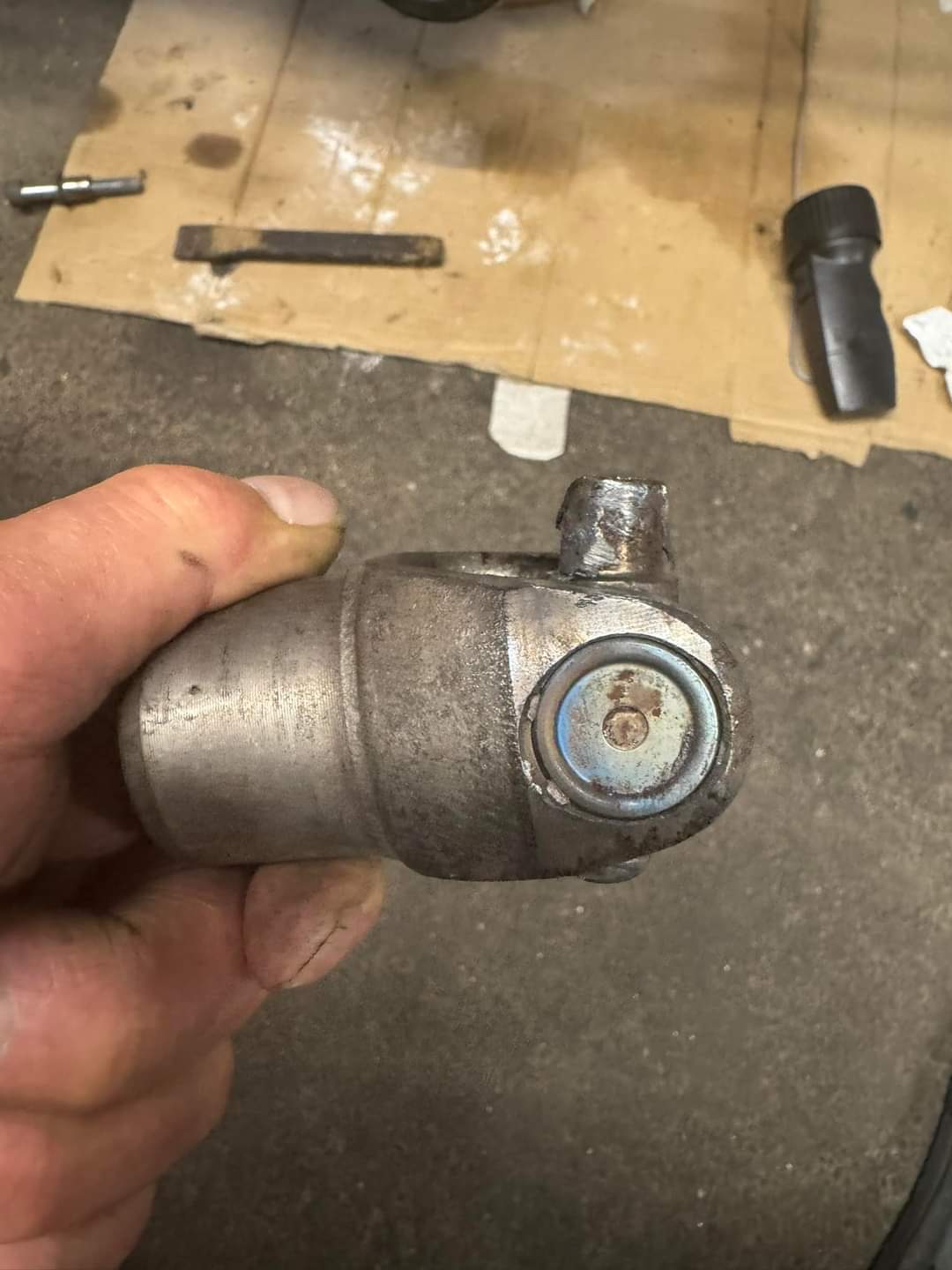

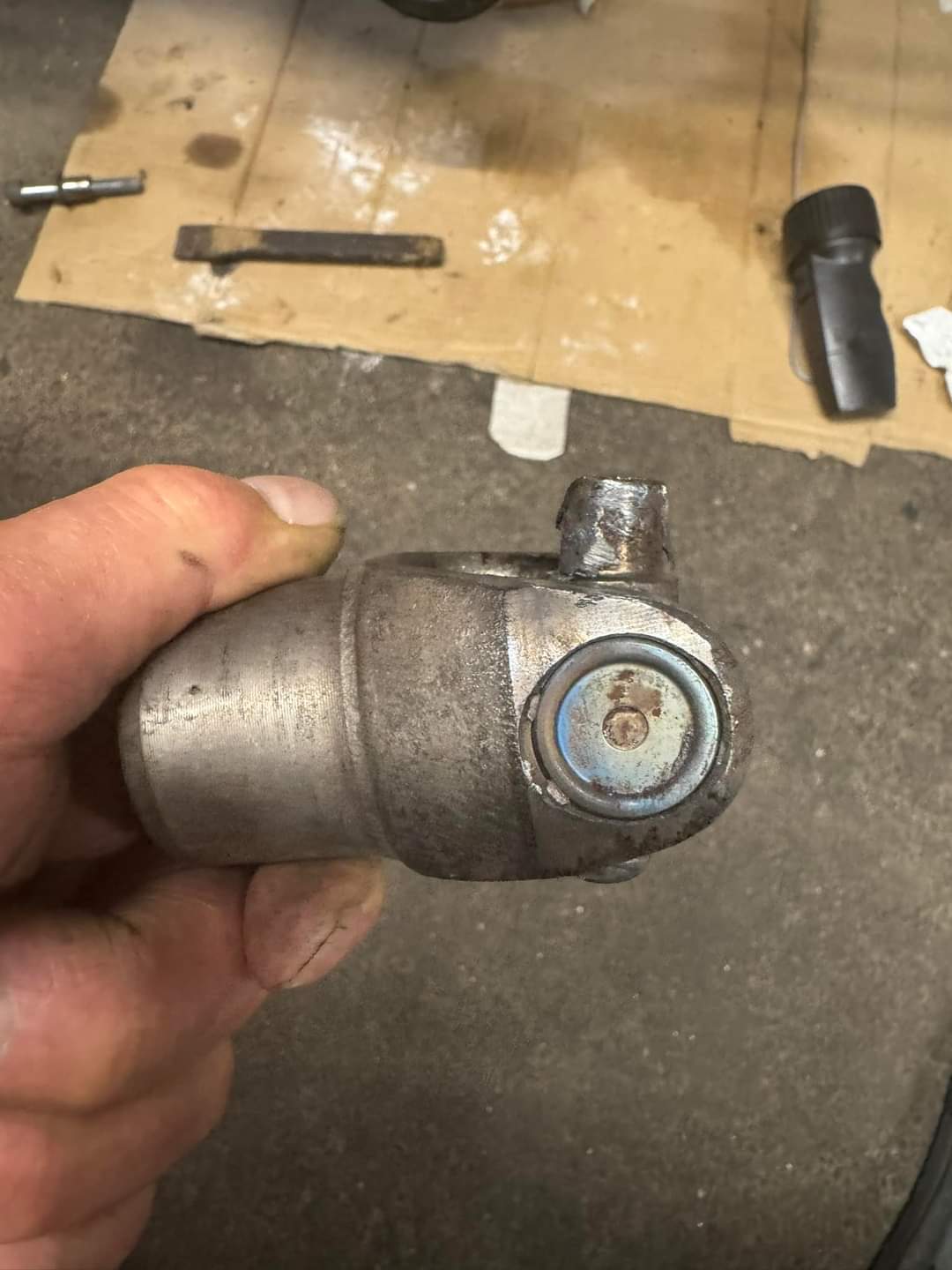

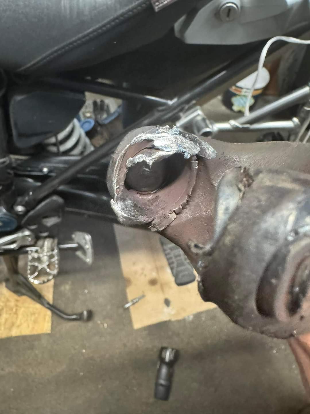

Hat jemand von euch evtl. mal eine Firma kontaktiert die Kardanwellen Instandsetzungen bzw Kardanwellen herstellen?. Hier in NRW gibt es einige, die darauf spezialisiert sind. Zum Beispiel ELBE Gelenkwellen-Service GmbH in Köln.
Bei Gelegenheit werde ich da mal nachfragen und ggf. mal auch mit meiner Welle zu einer Firma fahren um zu erfahren, was die zu der Problematik mit den eingelaufen lagern sagen.
Erst vorhin habe ich wieder einen Beitrag gelesen von einer gsa von 2014 mit 75.000km. Die Welle bzw das Kreuzgelenk sah dort so aus.
Meines Wissens nach, kann man die Nadellager aus den Augen auspressen und neue einpressen. Der Sitzt wird dann wieder gekörnt um das Lager festzusetzen. Evtl gibt es da ja hochwertigere Lager die man verwenden kann. Wäre meiner Meinung nach ein Versuch wert.
Wurde hier auch schonmal kurz thematisiert.

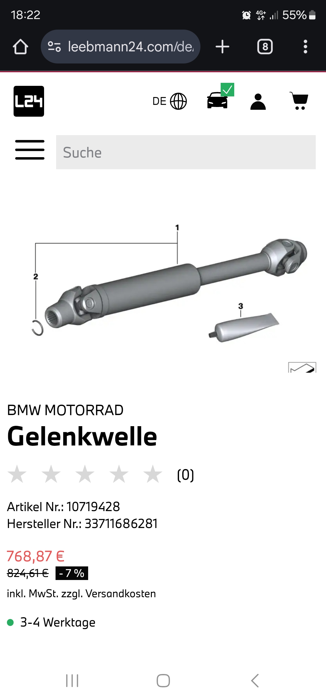

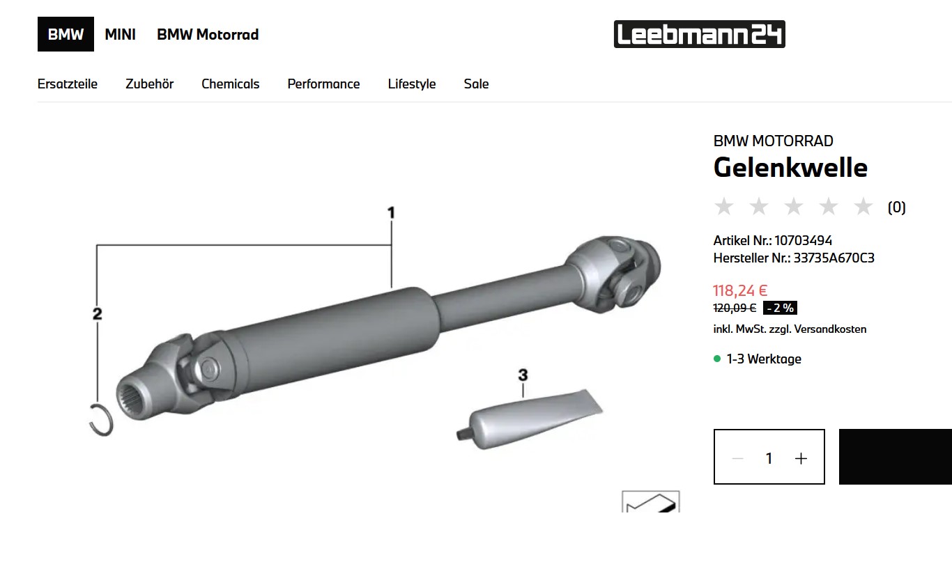

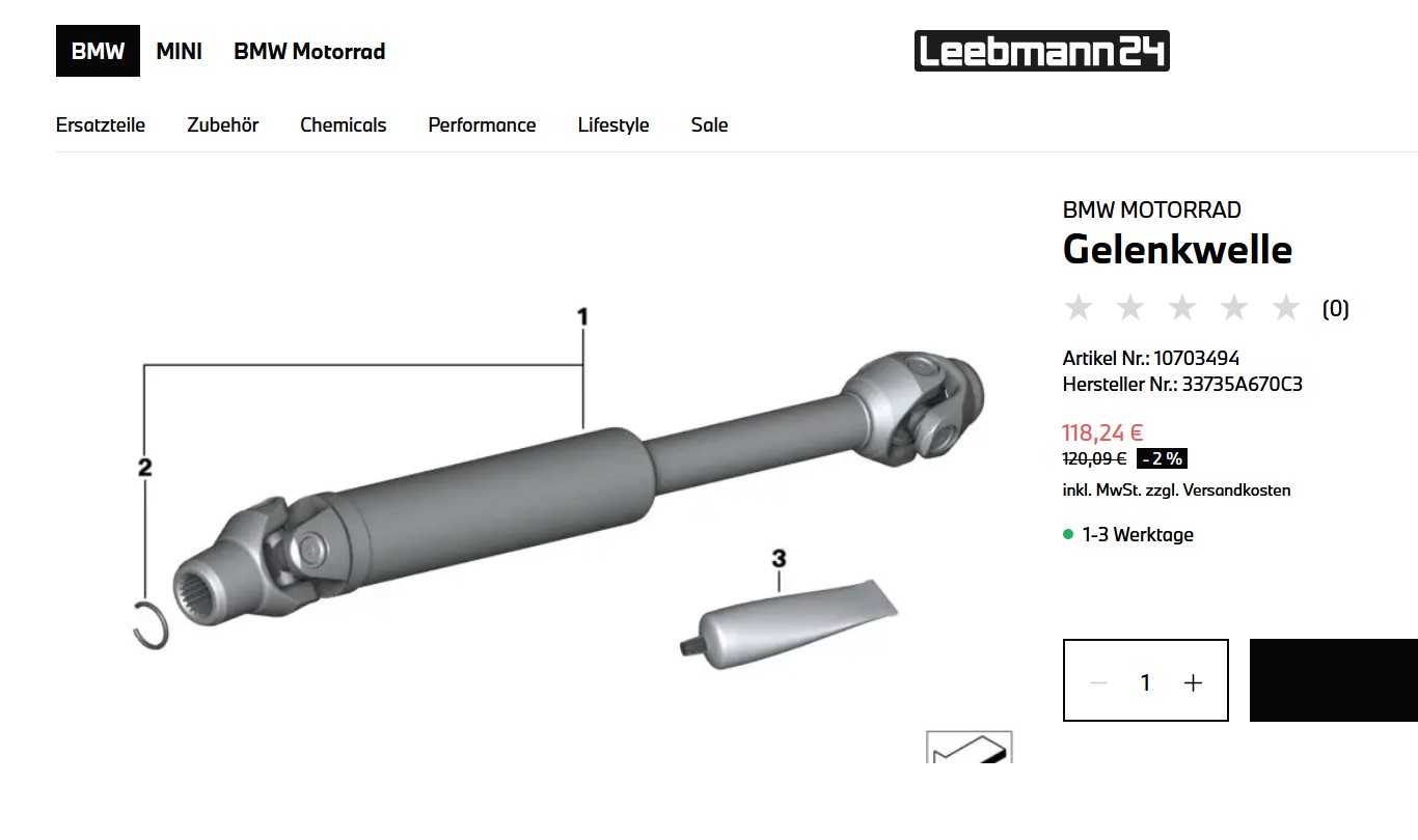

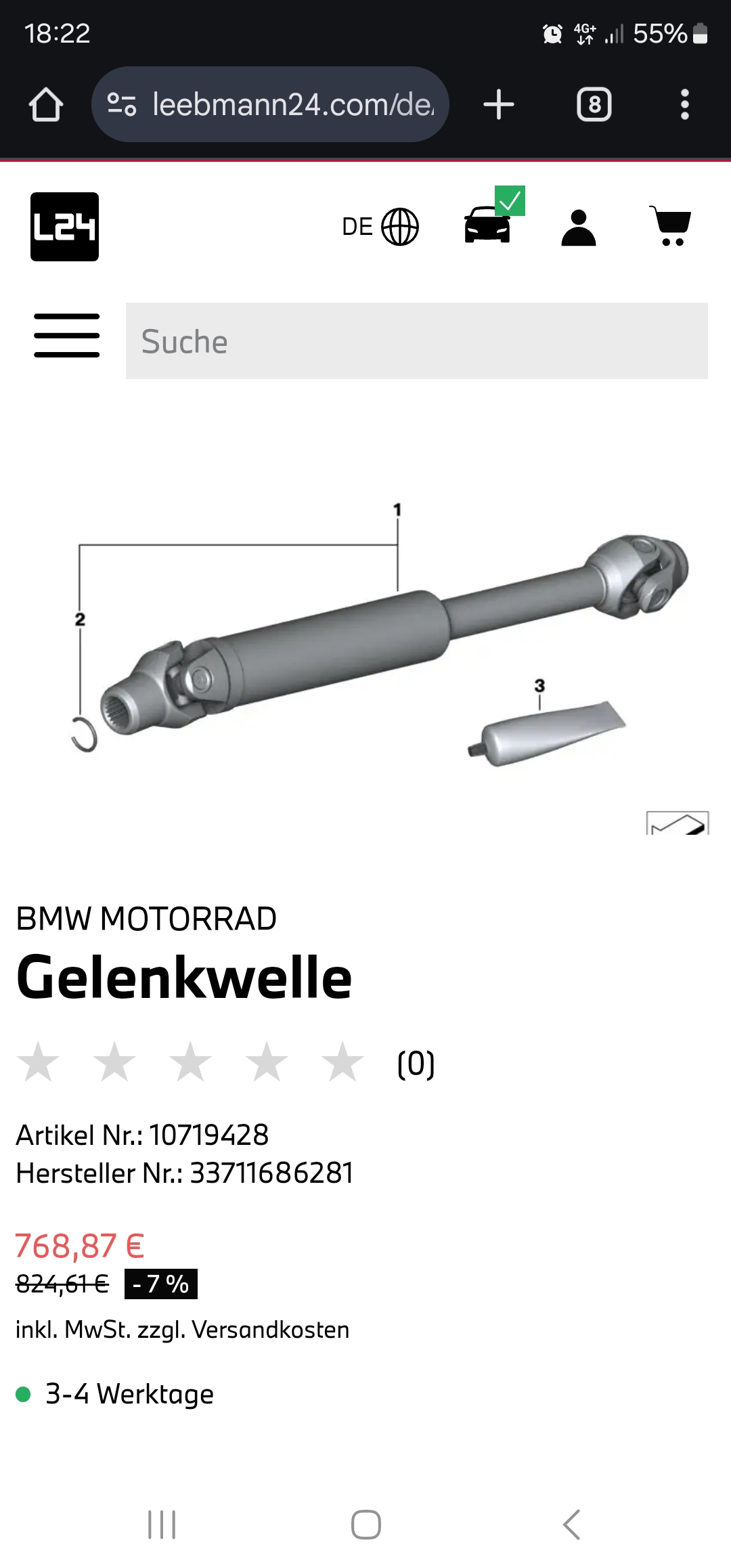

Kundenservice/ Kundenruhigstellung die befürchten, doch eine Welle zu brauchen.
Dann stehen einem neuen Kettensatz bei KTM oder Ducati nur 120 für die Kardanwelle gegeüber?
FF-GS
25.08.2021
6.755
Womit die GS wieder mal billiger ist in den Unterhaltskosten. :cool:
Wenn es die Welle nicht eh alle 60.000 km kostenfrei neu gäbe, hätte ich mir sonst für das Geld eine hingelegt. :o
