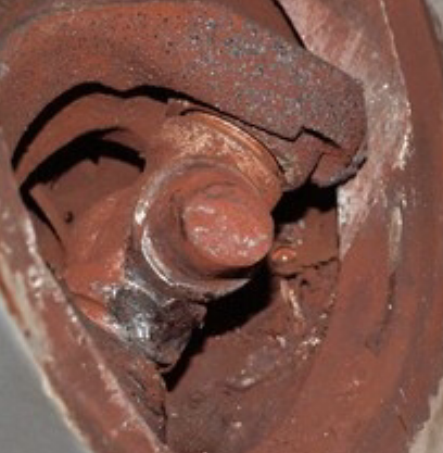

Weitaus merkwürdiger finde ich hingegen, dass hier in dem neuen Bild von @CSS alle Lagernadel fehlen, haben sich in Luft aufgelöst! Hochfester Kugellagerstahl, einfach weg, pulverisiert.
Der ebenso hochfeste Lagerzapfen, oval geformt, da ist auch Material verschwunden.
Und, keinerlei Reaktion auf dieses Bild!
Dieser Gummi Nupsie, ja wenn der weg ist, da ist aber gehörig was los. Das geht ja gar nicht.......
Mir sieht das nach einer Übersprungshandlung aus.

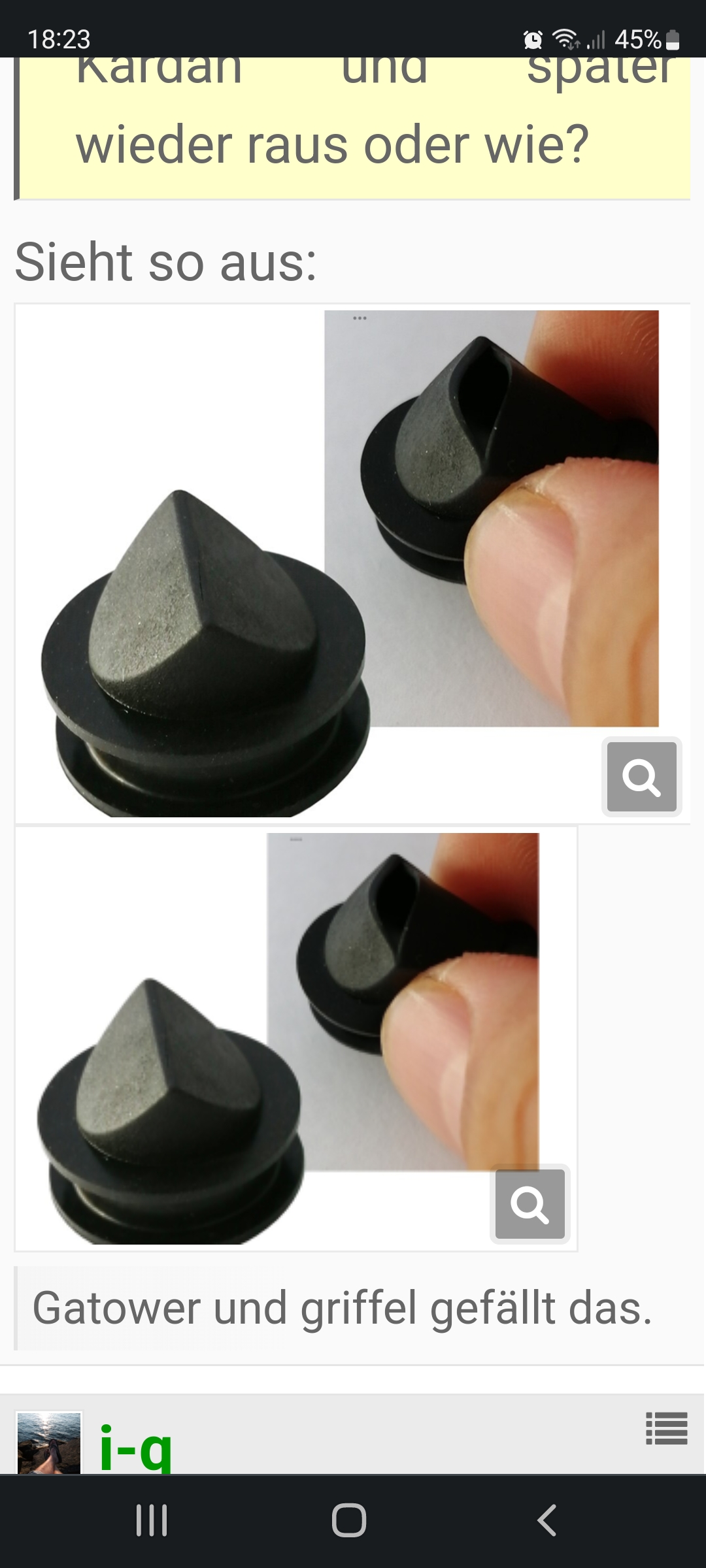

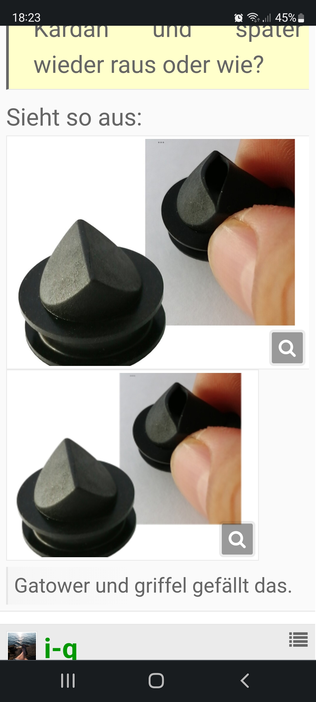

Okay bevor das zu sehr Richtung neues Motorrad geht. Was haltet ihr davon den Nippel durch ein Goretextape zu ersetzen. Vielleicht hat BMW die Kosten gescheut?
Den Vorschlag habe ich schon vor Jahren gemacht. Die Manschetten mechanisch wirklich dicht und ein Gorefilter rein. Wäre IMHO die sauberste Lösung, kostet aber auch 3,5€ mehr 🤷‍♂️

In aller Bescheidenheit darf ich darauf verweisen, daß eine solche Lösung hier von mir bereits ansatzweise beschrieben steht! Zweiten Kragen am bisherigen Schnabelventil anbringen

Ob es diesen "Nubsi" wohl auch mit einem Gewinde gibt ?(konnte auf die schnelle nichts finden)
Meiner Meinung nach hätte das mehrere Vorteile.
Das Loch könnte vielleicht etwas kleiner sein, innen wäre keine störende Kante, an der Wasser stehen bleibt und zu guter Letzt würde nichts reinrutschen oder schnell verloren gehen.

Grundsätzlich eine gute Idee.
Dafür müsste neben dem Loch bohren noch ein Gewinde geschnitten werde was alles noch verschlimmert.
Und ein Nubsie mit Kunsstoffgewinde entwickelt und produziert werden.

Wieso nur muss man eigentlich immer die Probleme anderer überdramatisieren, was nicht mal diejenigen so machen, die die Probleme haben, um danach sich abfällig darüber zu äußern. Hilft das dem eigenen Ego irgendwie?
Davon mal ab: Jeder hat unterschiedliche Probleme, die aber alle mit dem blöden Kardan zusammenhängen. Und natürlich ist ein Innenleben eines Kardans, das mehr nach Schrotthaufen aussieht als alles andere, schlimmer, als ein Gummi-Stöpsel, der nicht so sitzt, wie er sollte. Soviel Empathie sollte jedem hier unterstellt werden (können). Und trotzdem sollte hier jeder seine Sachen schreiben können und sich hier austauschen dürfen, ohne dass gleich einer die Probleme bewertet und sich damit zum "Chef" macht...

Hier mal der Screenshot eines in der Nachbarkneipe abgelichteten Nippels. Er unterscheidet sich von den hier bislang Gesichteten, denn DER hat beidseitig das, was hier vermisst wird... 🤔
Brauny
Brauny
28.03.2019
4.640
Hier mal der Screenshot eines in der Nachbarkneipe abgelichteten Nippels. Er unterscheidet sich von den hier bislang Gesichteten, denn DER hat beidseitig das, was hier vermisst wird... 🤔Anhang anzeigen 513237
Könnte etwas helfen, wenn der Abstand der beiden Bunde passt. Einkleben kann man den ja genauso.

das ist ein Teil aus dem Lufilterkasten der 2 V Boxer Motorradmodelle
Meiner Meinung nach macht es wenig Sinn wenn der Abstand beider
Distanz-Ringe nicht der Wandungsdicke des Kardantunnels entspricht.
