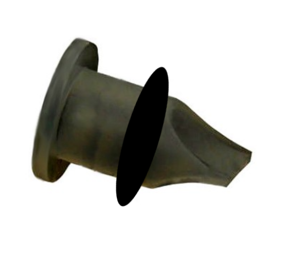

05.08.2022 um 10:59
Wäre ein Schnabelventil mit breiterem Bund außen nicht eine auf Dauer dichtere Alternative? Dann wäre die Bohrung beidseitig abgeschirmt und bei strammen Sitz gegen Wasser geschützt, oder?
Gibt es sowas irgendwo zu kaufen?
Edith*** Sowas in der Art. Achtung Skizze :-)
04.08.2022 um 22:10
Unter der Voraussetzung diese Lösung in Eigenregie so ähnlich umsetzen zu wollen, könnte man sich die Variante mit dem dicken Kragen auch - zumindest provisorisch - selber bauen. Dazu braucht man eigentlich nur einen geeigneten O-Ring (Material ist mitentscheidend!) und etwas Gummilösung, sowie einen Stift mit weißer Mine zum Anzeichnen der Kragenposition. Der Rest ist der Phantasie und dem Bastelgeschick überlassen. O-Ringe gibt's haufenweise an allen Ecken und in allen erdenklichen Größen *). Und wenn etwas schiefgeht, kann man mit wenig Aufwand einen weiteren Versuch wagen.
Mancher wird sich wundern, was da jetzt so viele Mopedfahrer unter ihrem Bock herumzukriechen haben ;-)
*) https://www.hug-technik.com/shop/advanced_search_result.php?query=*&filter=CategoryPath:O-RINGE&queryFromSuggest=true&userInput=O-Ring
04.08.2022 um 18:32
Genau so, und er darf sogar ruhig noch etwas ausladender sein. Eine kleine Rille " siehe Schnabelventil" hat er ja bereits jetzt, aber zu wenig ausgeprägt für einen satten Halt im (eventuell noch fehlgebohrten) Loch.

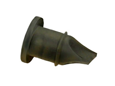

04.08.2022 um 17:22
So in etwa hatte ich mir das auch vorgestellt.
War wohl nix... 👎
04.08.2022 um 16:57
Das Schnabelventil braucht einen zweiten Kragen im knappen Abstand der gebohrten Schwingenwandstärke, dann sitzt das fest und nicht leicht verschiebbar in der Bohrung, und es deckt bei entsprechend anschmiegsamem Material und Form sowohl außen wie auch innen noch die blanken entgrateten Bohrränder im Alu ab.
