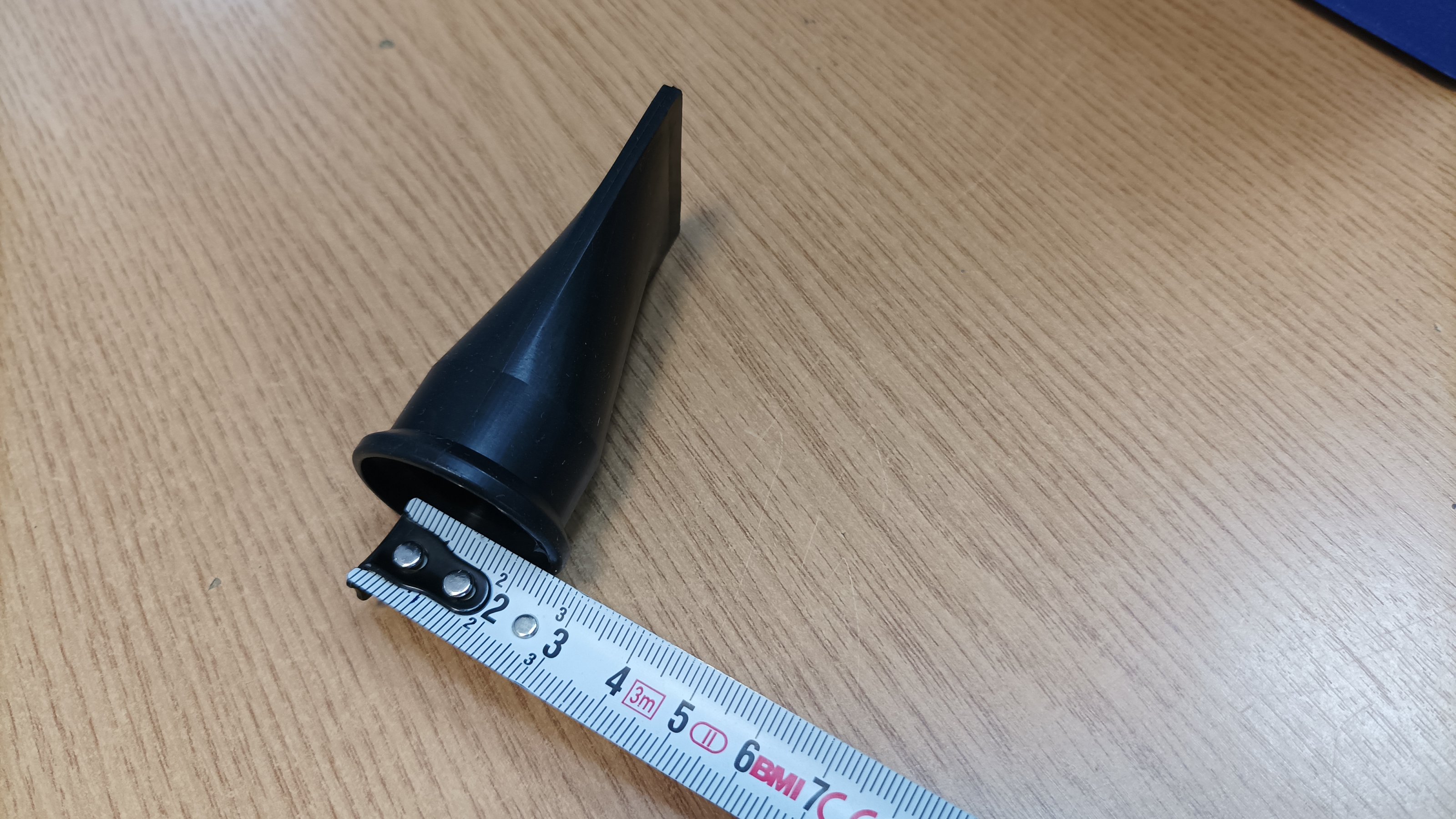

Seit Freitag und der 10.000er Inspektion habe ich jetzt auch dieses Nupsi am Kardan. Aufgefallen ist mir, dass sich dieses ganz einfach nach innen schieben lässt. Ist das bei Euch auch so?
