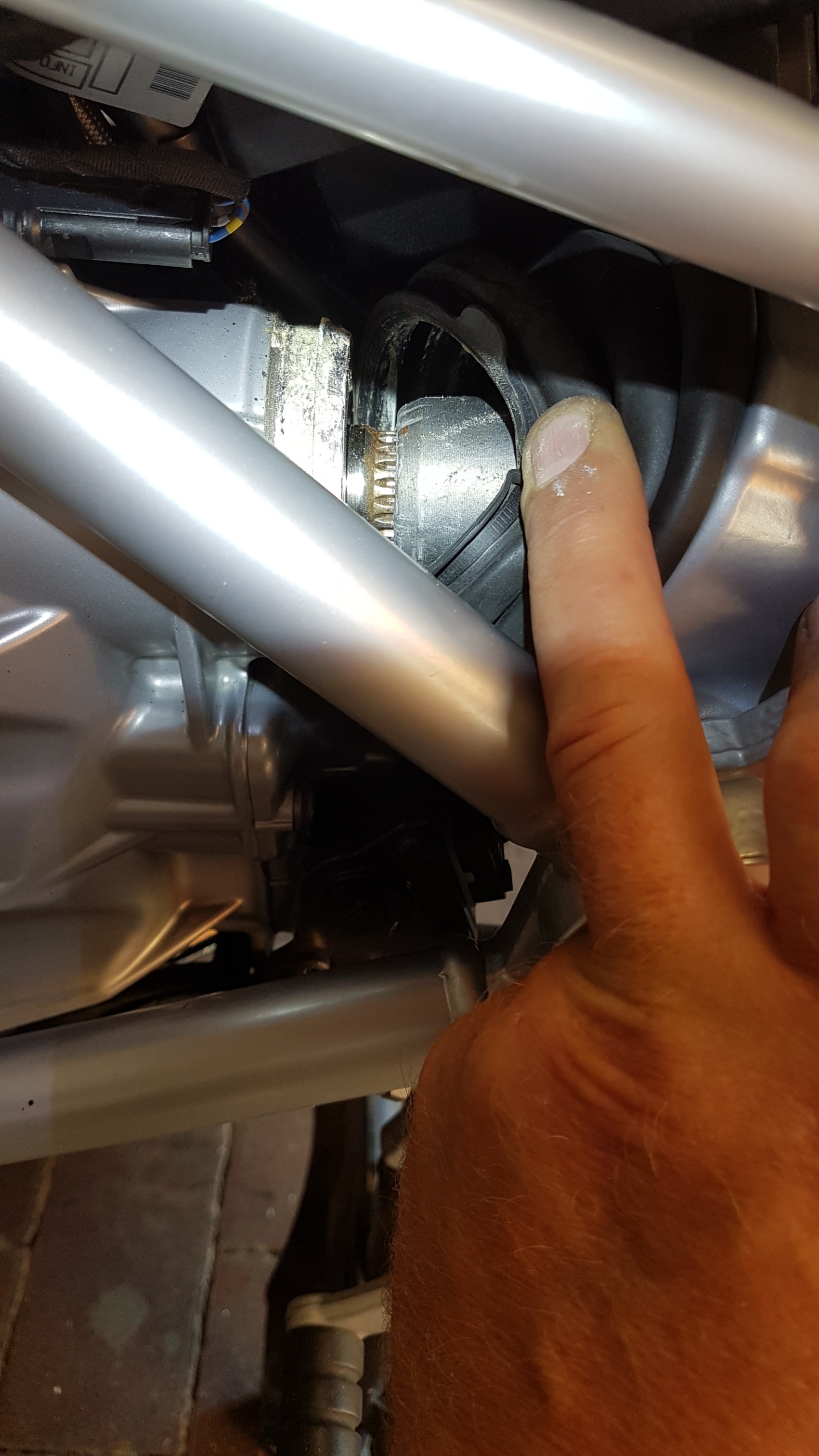

Aufgefallen ist mir, dass sich dieses ganz einfach nach innen schieben lässt.
Mich beschleicht ja langsam das Gefühl das die Fach-Werkstätten einfach Dienst nach Vorschrift machen. Die haben nun die Werkzeuge und den Nupsies. Dann bohren die was das Zeugs hält, setzen den Nupsie ein. Feddisch! Das der Nupsie wackelt oder sich zurück schieben lässt, egal! Hamwa so gemacht wie es die Anleitung des Herstellers vorsieht!
Weiter Oben steht ja schon die Rückmeldung von BMW: "Der Nupsie muss fest sitzen!"
Warum nun weiter solch Murks durch Fach-Werkstätten abgeliefert wird, das lässt mich doch ratlos zurück!
Da ich selber mal den Mechanikermeister gemacht habe. So einen Pfusch, und anders kann ich es nicht bezeichnen, hätte ich nie an den Kunden ausgeliefert!
Mir scheint, die Fachwerkstätten machen was, sie wissen aber nicht was sie da machen. Der tiefere Sinn der Unternehmung haben sie nicht verstanden!
10er Bohrung und dann einen Nupsie mit 10mm einsetzen, wo bleibt da die Presspassung?
(Ich bin immer noch der Meinung. Ein zusätzlicher Bund/Nut, was auch immer, wäre nicht nötig!)
Und der Hersteller? Der hat wohl immer noch nicht seine Vertragswerkstätten über so kleine Details informiert oder die Werkzeuge auf den falschen Bohrungsdurchmesser angepasst.
PREMIUM? Mir fehlen da die Worte.

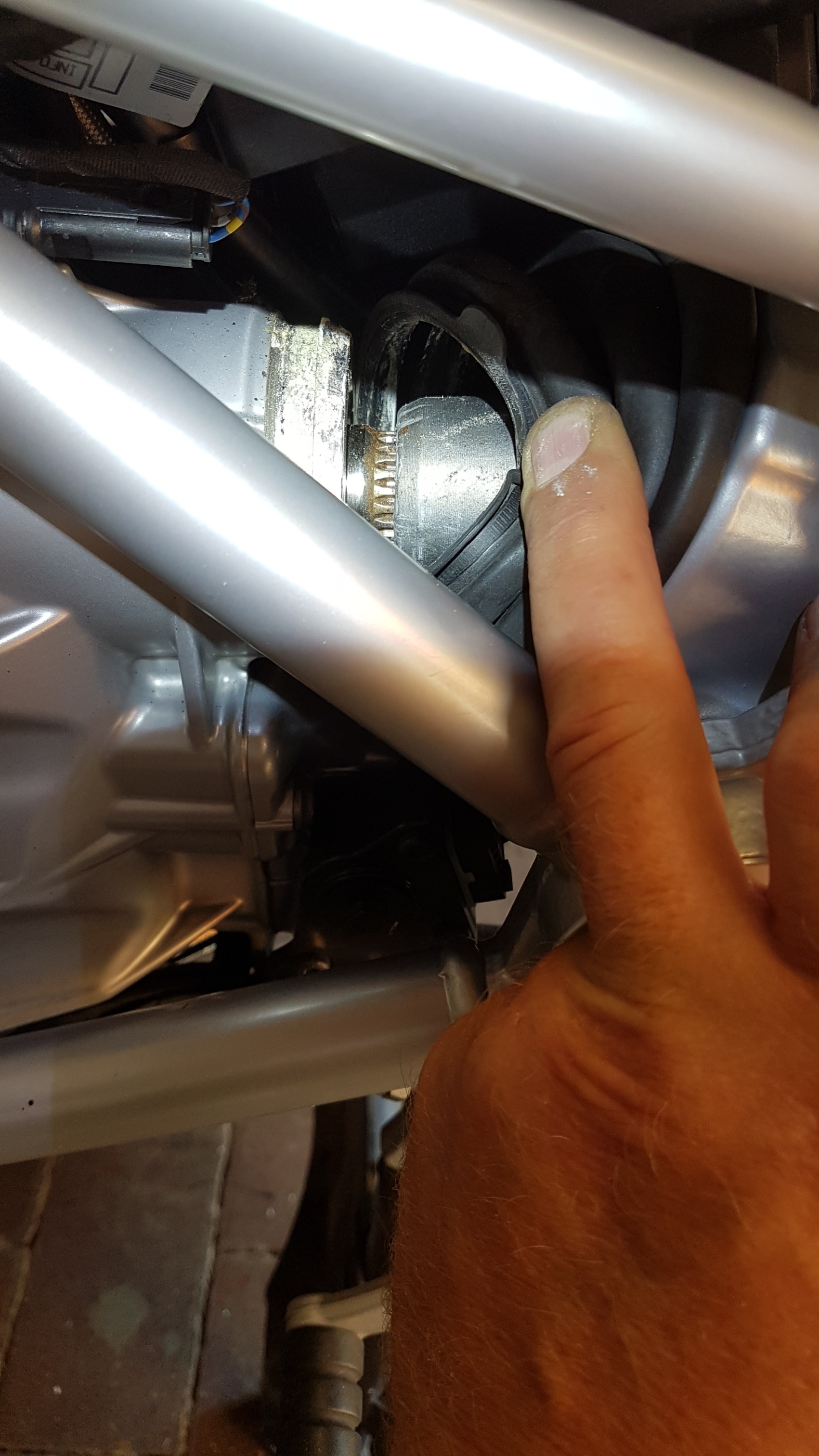

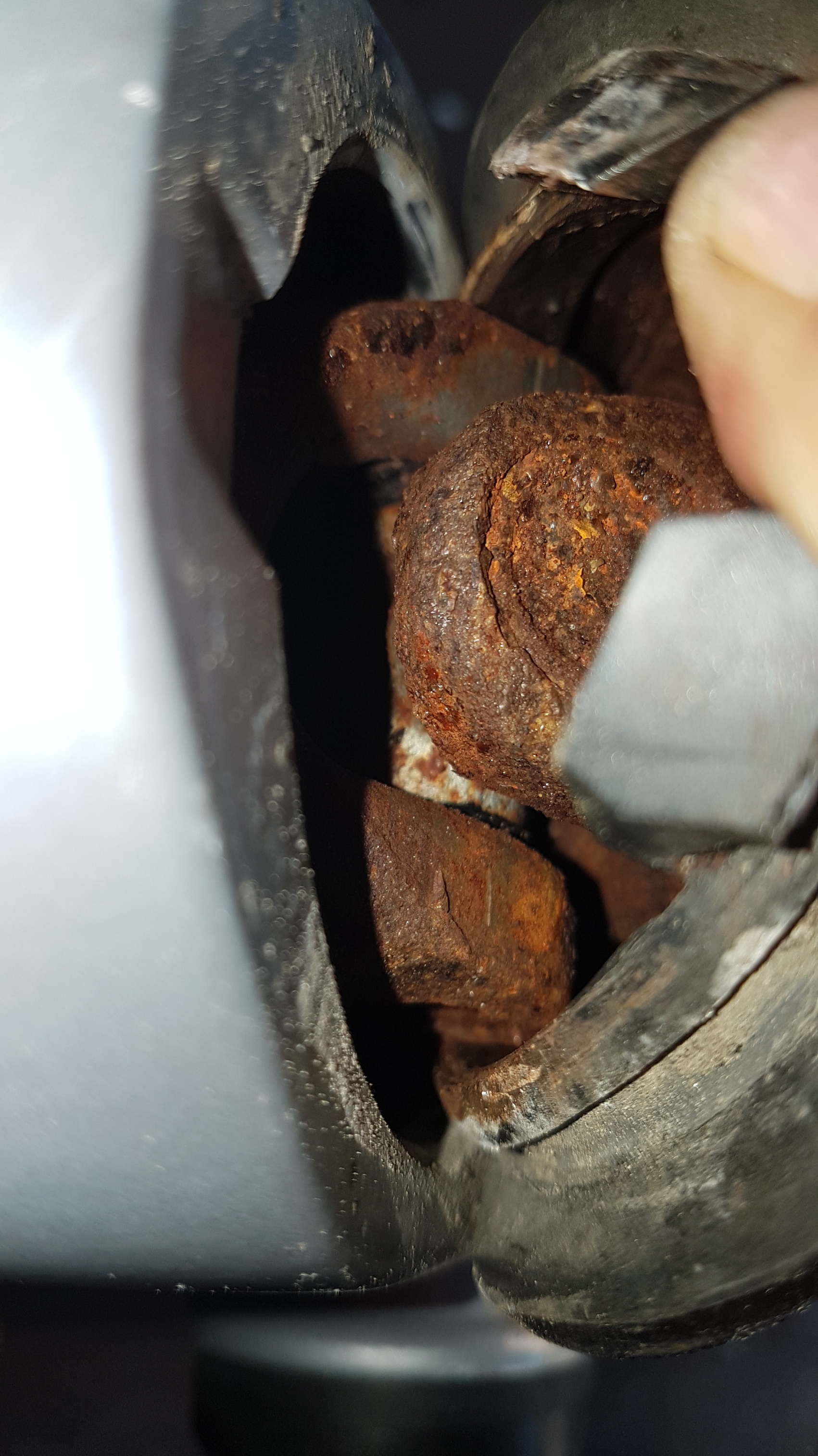

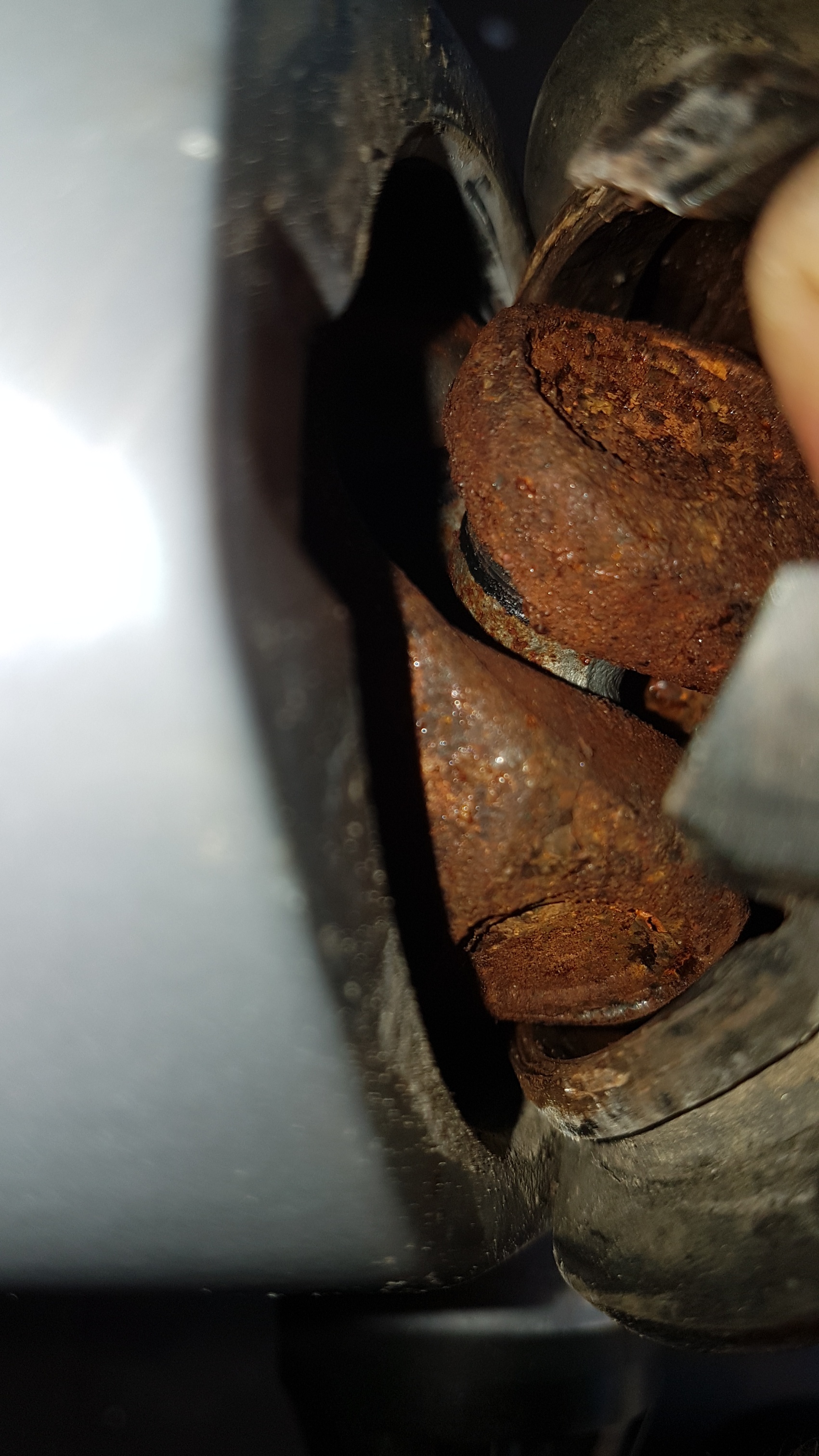

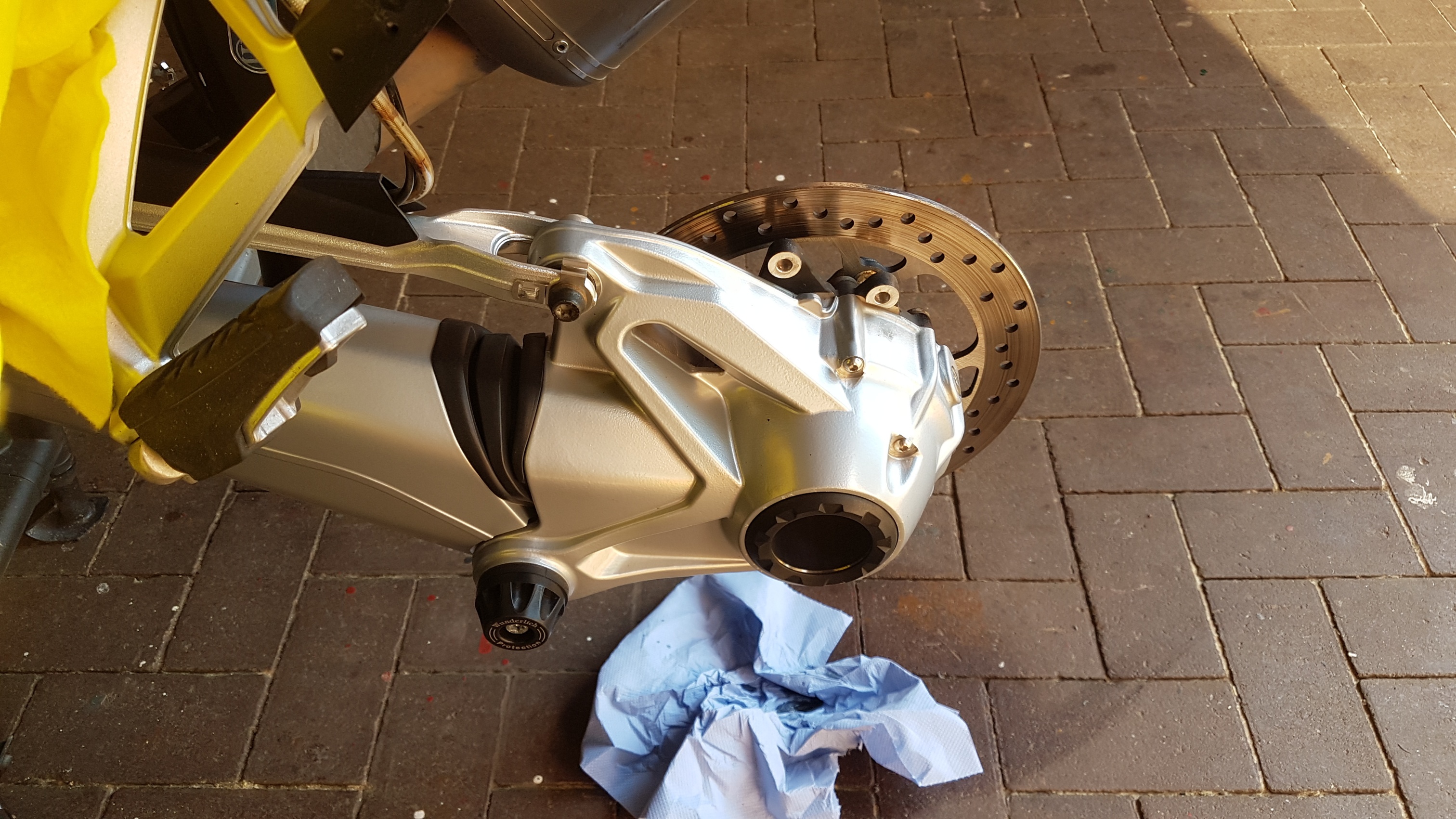

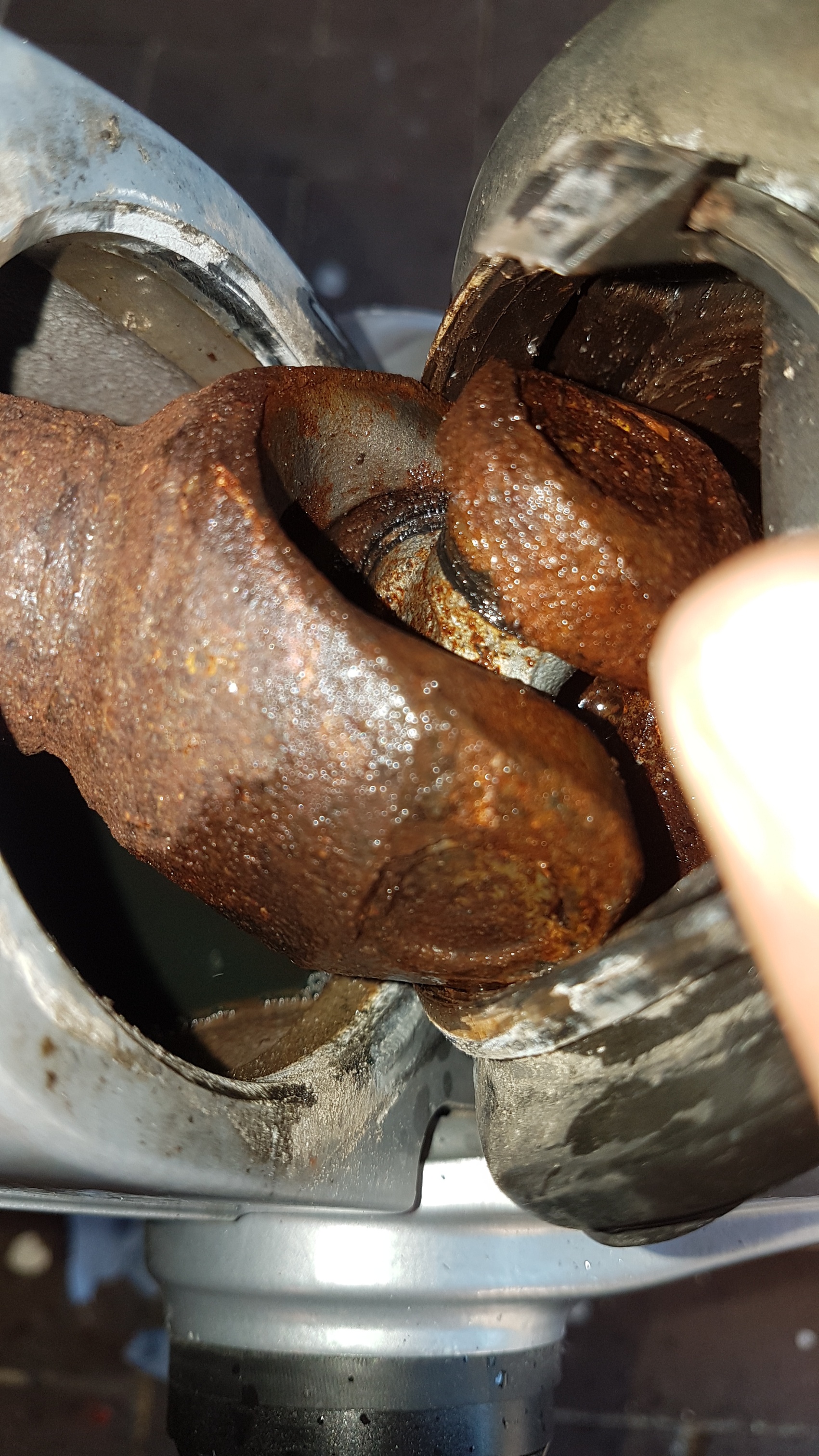

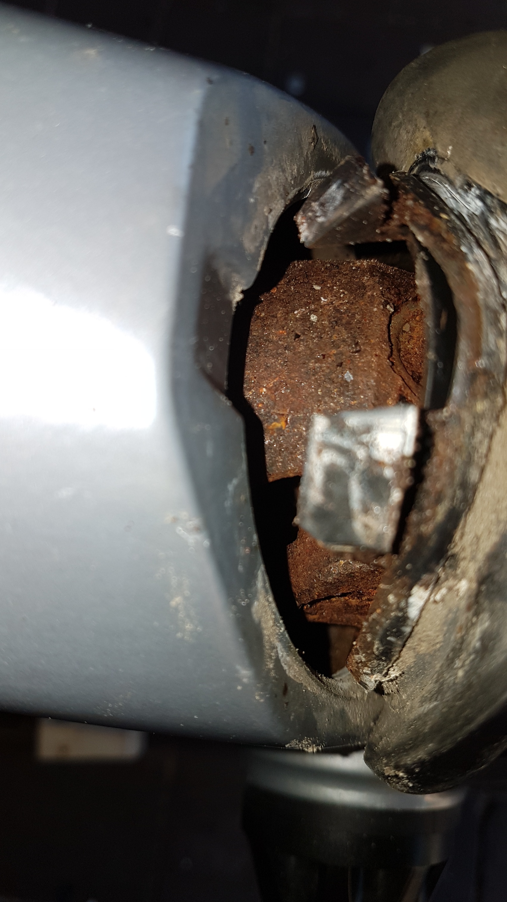

Servus beieinand
Hab gestern das Öl am HAG gewechselt und dachte mir, schaust auch mal gleich nach der Welle
Oben Tipp Topp
Unten
Anhang anzeigen 514198Anhang anzeigen 514199Anhang anzeigen 514200Anhang anzeigen 514201Anhang anzeigen 514202Anhang anzeigen 514203
Hab versucht mit Kriechöl und Rostlöser die Welle vom Stummel zu bekommen
Keine Chance
Habs wieder hochgeklappt und festgeschraubt
Soll sich BMW drum kümmern :-(
Baujahr 2015
53000km
Armes Deutschland, früher konnten wir sogar mal Motorräder bauen
Nur zur Info an euch
Hole heute meine GS wieder aus der Werkstatt ab
Kardanwelle NEU
HAG Neu
Loch gebort und Stöppel eingeklebt haben sie auch gemacht
einmal das komplette Programm
Damit ist das Thema für mich erledigt
In Zukunft klapp ich einmal im Jahr das HAG ab + Ölwechsel im Getriebe, und schau nach dem rechten
