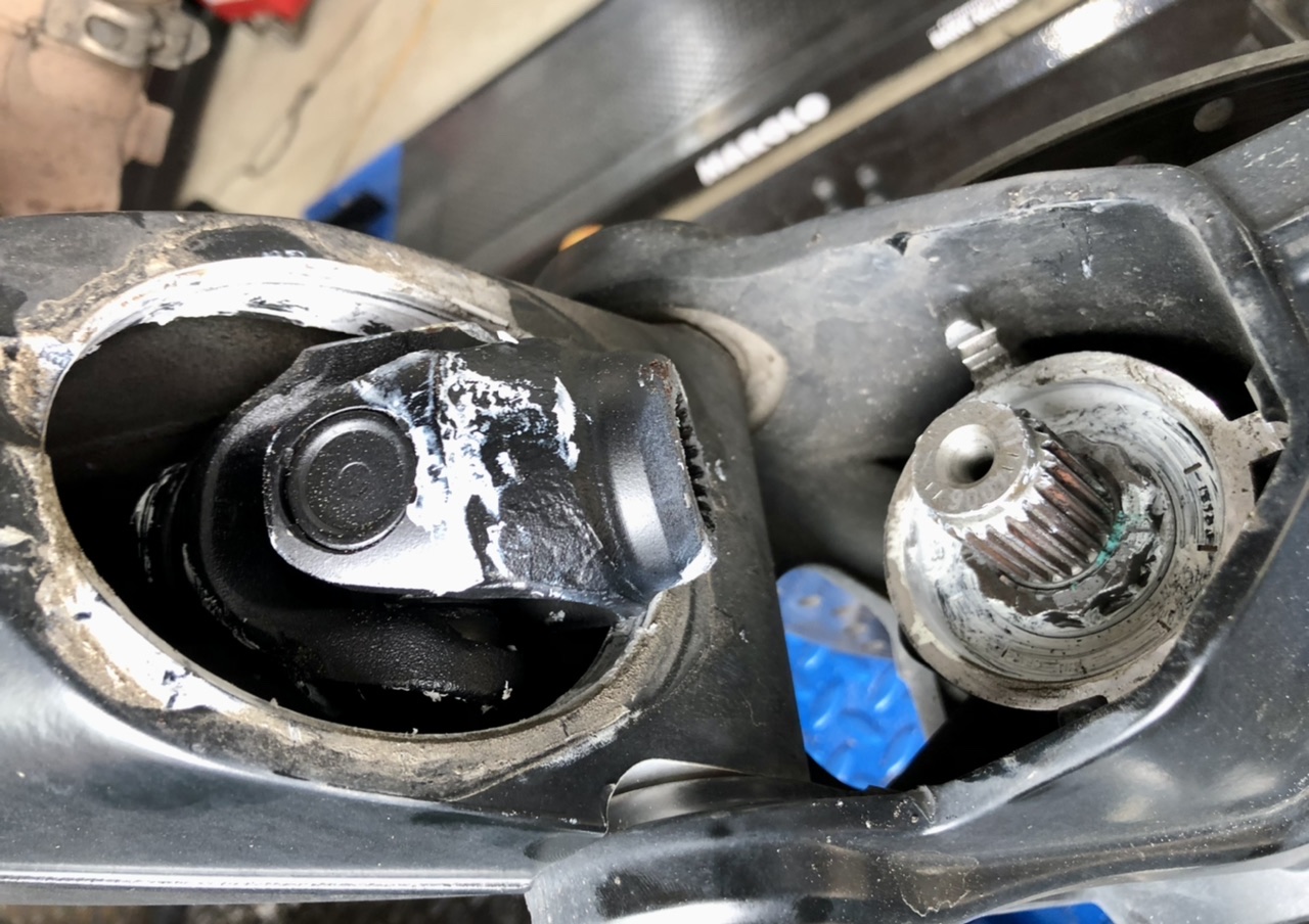

  • Die Werkstatt hat bei der Gelegenheit (EA abgeklappt) auch gleich noch alles neu abgeschmiert
Auf dem Foto schaut es aus also ob normales Fett für die Verzahnung verwendet wurde. Ich mein... besser als nix. Spezifiziert ist aber etwas anderes :rolleyes:
Konnte man auf anderen Fotos auch schon erkennen, daß sich das LFT71-402 von Klüber vom Optimoly TA von Castrol in Aussehen, Konsistenz und Bestandteilen (Optimoly TA scheint auch Aluminiumpulver zu enthalten) erheblich unterscheidet.
Das LFT71-402 von Klüber scheint dagegen wie ganz normales Lagerfett auszusehen?
Sieht genau aus wie das von BMW empfohlene Klüber LFT.
In Molykote hätte ich mehr vertrauen.

Und dann liest man ja auch noch sowas hier...
BMW Vorgabe lt. RepDVD Castrol Molub-Alloy* Paste TA :verwirrt_2:
Weißer Festschmierstoff, kenne ich von der Arbeit, halte ich persönlich für besser, weil zäher.
Der ist original „verschmiert“ / war zumindest bei meiner so (optisch hat’s jedenfalls so ausgesehen - um das etwas zu relativieren).
Ist das also in Ordnung? Ich bin verwirrt...
Das Weiße auf dem Bild ist Staburags und war bisher und wohl auch zukünftig für die Abdichtung der Manschetten bestimmt. Es kam in früheren Dokumentationen auch als Schmierstoff für die Schiebeverzahnungen von Kupplungen und Gelenkwellen der älteren Modelle zum Einsatz.
Das Optimoly TA bzw. dessen Nachfolgebezeichnung Molub Alloy TA sollte dagegen auf die Schiebeverzahnung der K2x- und der K5x-Modelle der Gelenkwellen aufgebracht werden und fehlt auf dem Foto bzw. ist der Auftrag dort nicht zu erkennen. Es sieht von der Farbe her silbern aus und ist sehr zäh und pastös.

Trotz unzähliger freigegebener/empfohlener Montagepasten komme ich von Optimoly TA nicht richtig weg. Ich habe immer gute Erfahrungen damit gemacht:
  • zäh
  • klebrig
  • extrem haftfähig
  • und wenn's irgendwo gelandet ist, wo es nicht hin sollte --> dann war ordentlicher Reinigungsaufwand angesagt
Ich bin auf die Testergebnisse von FF-GS gespannt. :smile:

Ich dachte auch noch an LM48 als alternative, aber das "Castrol Molub-Alloy Paste TA" (aktuelle Bezeichnung) scheint mir im Moment von allem das Beste zu sein. An der Schiebeverzahnung und auch auf äußeren Flächen! Klebt wie Hölle, ist wohl schleuderfest und bleibt dort, wo es aufgetragen wurde. "Normalere" Fette scheinen dann doch eher rausgepresst und weggeschleudert zu werden. Ne kleine Tube gibt's bei der Bucht für ~12 Euro.
Hohe Druckaufnahmefähigkeit
Kalt- und heißwasserbeständig
Sofort schmierwirksam
Sparsamer Verbrauch
Bedingt laugen- und säurebeständig
Guter Korrosionsschutz
Trennaktiv
Einfache Anwendung (Spray)
Hat alle Fähigkeiten, wonach ich gesucht hatte. Wenn ich dann mal selbst Hand anlege, werde ich das mal großzügig verbrauchen.
Bei vielen Problembildern hier scheint mir, dass sehr oft mit dem Fetten der Verzahnung ab Werk gespart wurde. Man findet aber auch genug im Web, bei denen die Verzahnung satt gefettet wurde und deshalb keinerlei Probleme äußerlich oder beim "Abbau" zu sehen waren.
