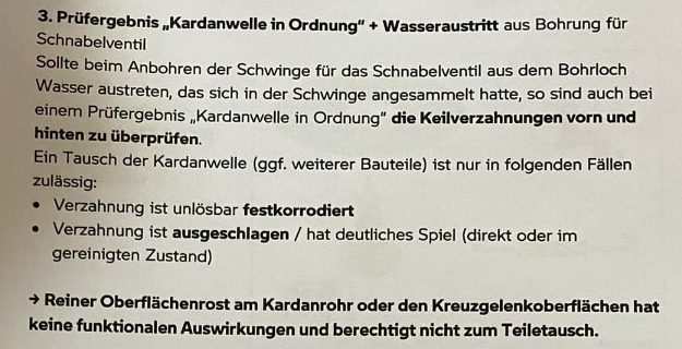

Mit "Glück" wird die Kardanwelle getauscht, so bei meiner 2021er Rallye mit 27.000 km. Die Welle musste ersetzt werden. Wenn dann gebohrt wird, dann bei bereits entnommener Welle und abgeklappten HAG. So können dann auch die Späne herausgeholt werden.
Vorgesehen ist: zuerst Tausch, zusammenbauen und dann bohren. Bohren funktioniert mit der Schablone nur im „betriebsfertigen“ Zustand.
Alternativ wäre möglich: Nach Prüfung vor Austausch bohren. Halte ich für Folklore, habe schon beide Versionen gesehen. Zum Entgraten gibt’s noch einen zusätzlichen „Stift“, sieht irgendwie so aus wie die Dinger, die Zahnärzte benutzen.

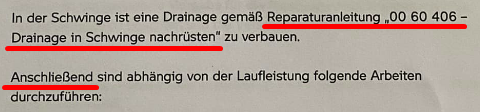

Noch besser wäre es wenn alle die Werkstattinstruktion im ersten Beitrag lesen würden...
:daumen-hoch: wo ich gleich auf der ersten Seite das finde:
Diese Reparaturanleitung 00 60 406 zur Drainage kennen wir wohl nicht (?)
Zuerst Bohren dann Prüfen!
Wenn die Prüfung keine Auffälligkeit zeigen bleiben die Späne im Kardantunnel liegen, sagt ja auch BMW!
