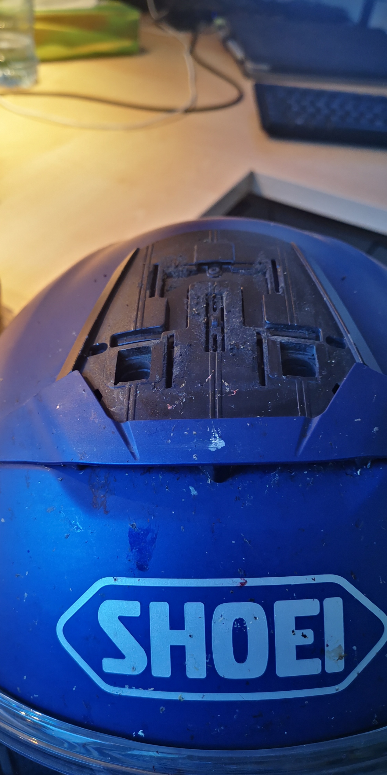

Hallo Paul,
danke für Deine Anleitung. Das hat mich dazu motiviert, grade mal selbst Hand anzulegen.
Schieber in die Mittelstellung und dann eine Nagelfeile in die beiden kleinen Öffnungen gesteckt und den Schieber abgehebelt. Ging super einfach und sieht bei weitem nicht so schlimm aus wie befürchtet. Offensichtlich bringt die hohe Puig Scheibe hier doch was.?
Zwei mumifizierte Bienen hab ich aus dem Lufteinlass geholt, ansonsten: Bissi Spray und Tuch und wieder zusammenbauen...

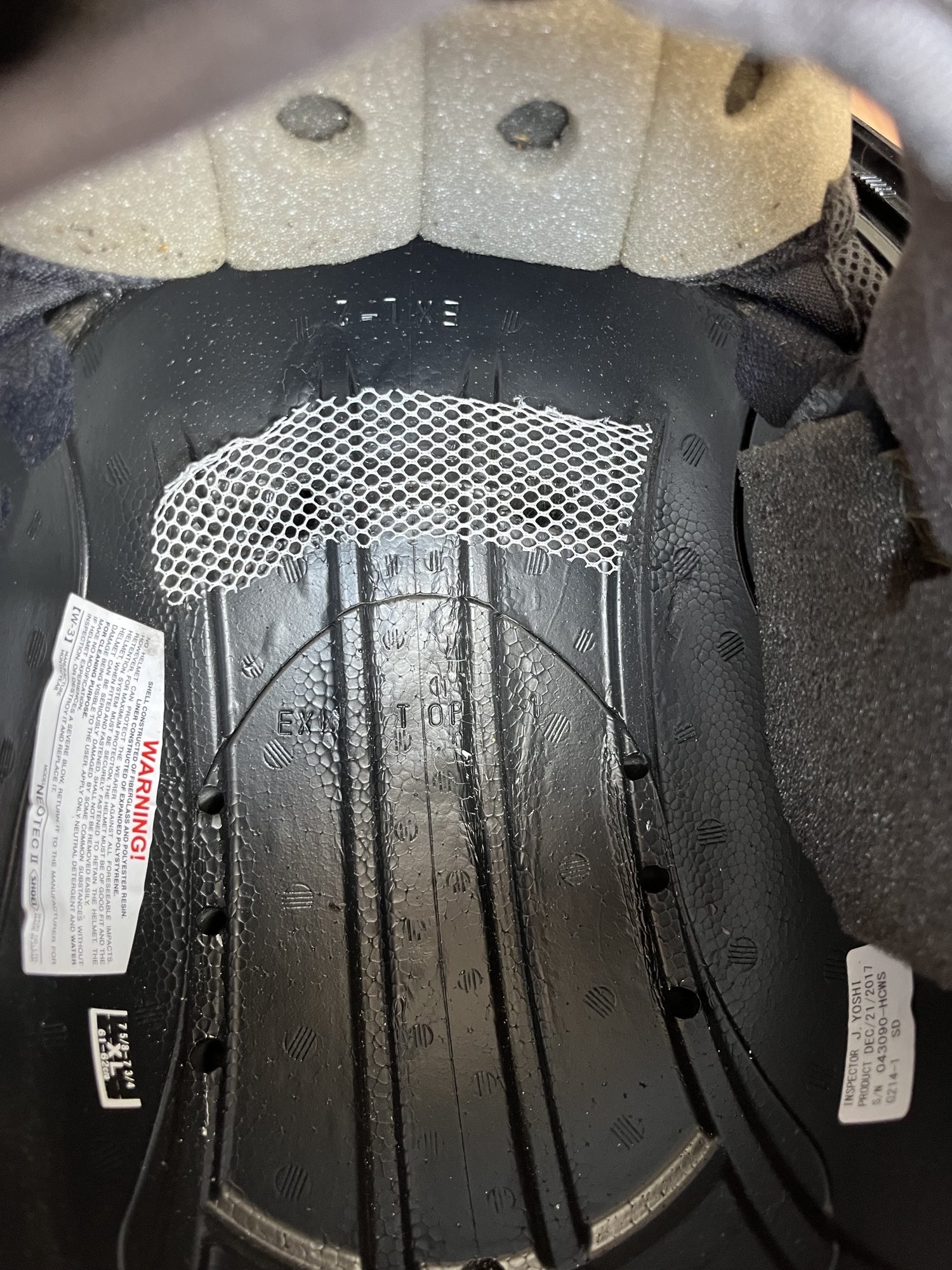

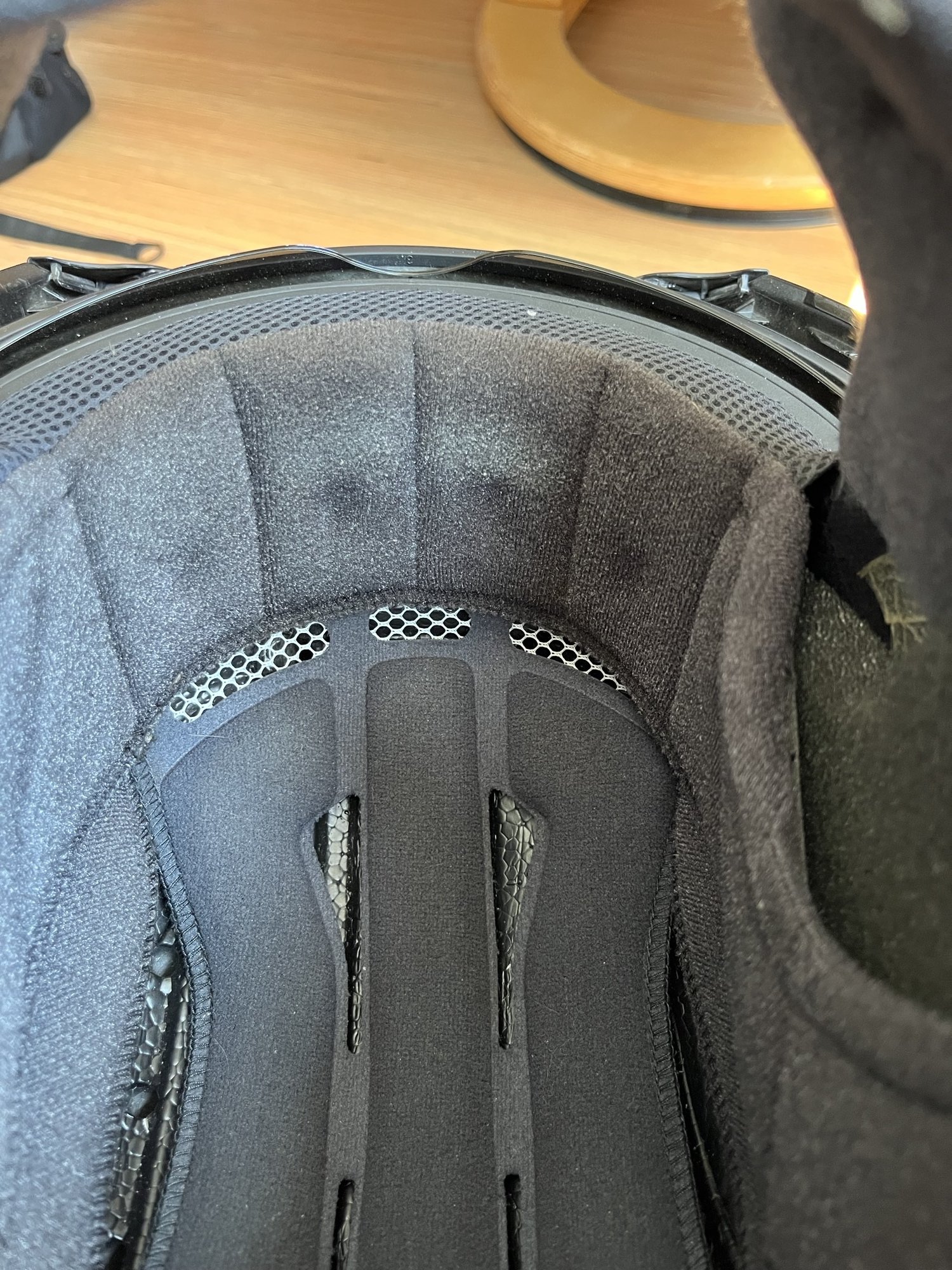

Hi miteinander.
ich habe das eben so gelöst und ein Kunststoffgitterstück von einer Verpackung auf einer Seite mit Tesakleberstift bestrichen und über die 2 Öffnungen gelegt.
Dann einfach das Helmpolster wieder drüber und fertig.
Falls sich doch noch kleine Mücken durchschummeln dann probiere ich die Lösung mit den zwei 12er Dübeln, das bringt das Gitter weiter nach aussen.
VG Peter

Jetzt wird das Viechszeugs aber doch in dem Kanal stecken bleiben und ihn verstopfen
