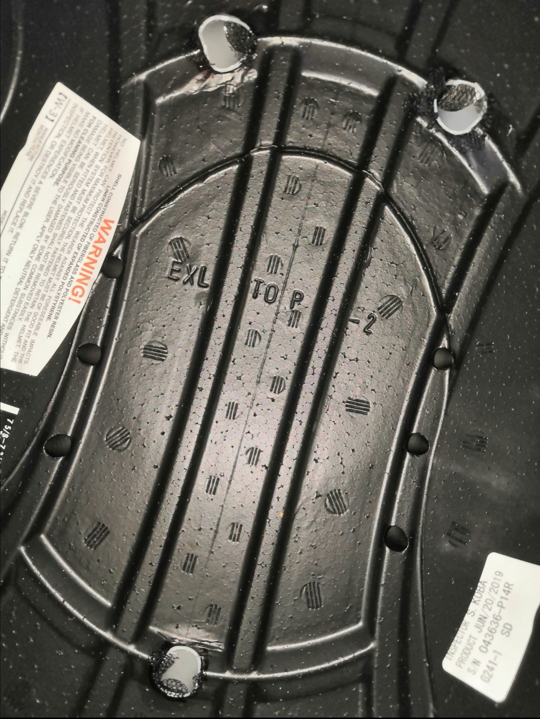

wenn man beim neotec 2 innen die polster zur seite schiebt (nicht ausbauen) - sieht man vorne 2 grosse lüftungslöcher (ca 1 cm durchmesser )
in diese habe ich einfach filterschaum (von der dunstabzugshaube) locker eingestopft

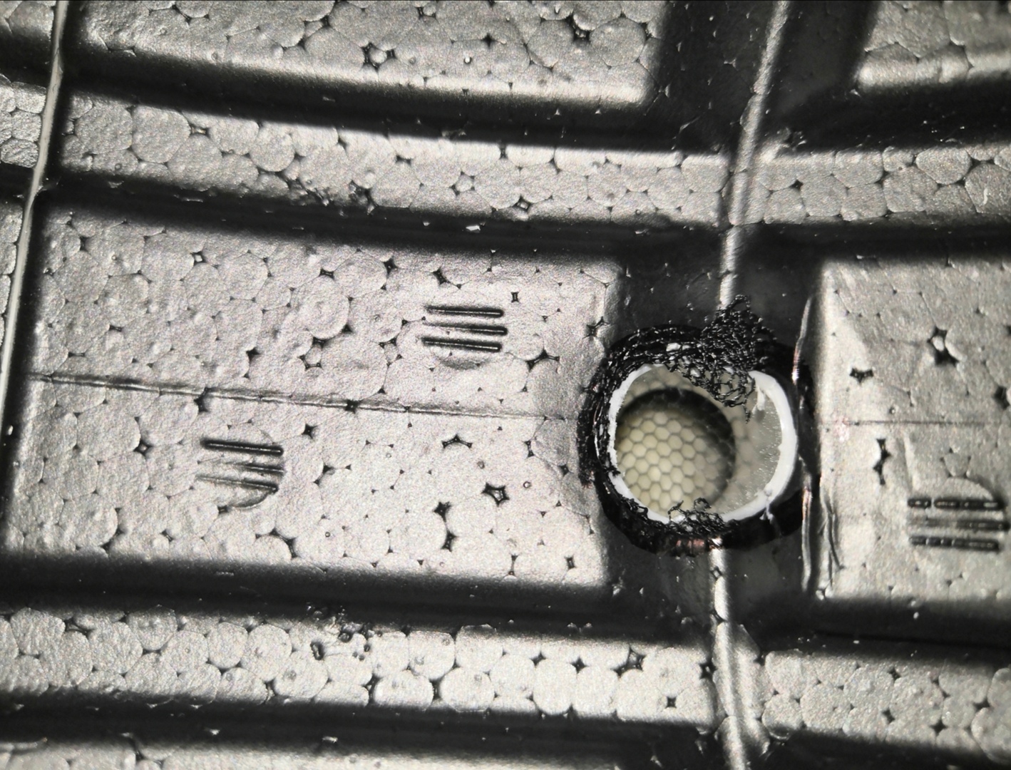

Danke für euere Kommentare,
ich habe jetzt folgende Lösung gefunden. Es gibt Reparatur-Set für Fliegengitter. Dieses Mesh klebe ich innen vor die Luftungslöcher.
Das müsste die Plagegeister abhalten.

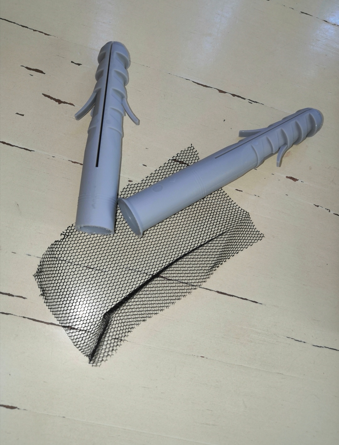

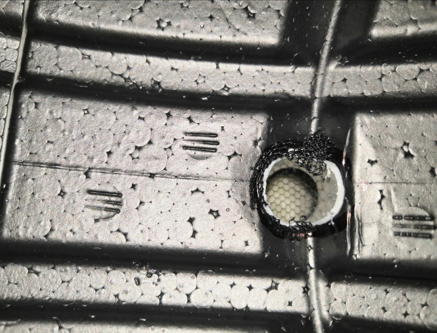

Liebe Gemeinde, gestern ging es mir in der Kombi GS1250/NeoTec II auch so: das große Krabbeln auf der Schädeldecke...
Anbei ein Alternativvorschlag ohne Klebstoff und reversibel falls die Öffnungen mal gereinigt werden müssen.
Und ja die Hülsen können einen Einfluss beim Sturzverhalten haben. Muss bitte jeder selbst entscheiden. Je kürzer die Hülsen, desto weniger Gefahr. Beste Grüße!

Mahlzeit!
Soeben habe ich die Idee von "GaSsi-Fahn" erfolgreich umgesetzt! :)
Einfach die letzten 4 ... 5mm vom oberen Ende eines 12er Dübels abgeschnitten,
einlagig mit Metallgewebe umwickelt und in die Löcher gedrückt. Sitzt ohne
weiteres Zutun bombenfest und ist mir lieber, als im Helm mit Klebstoff zu hantieren.
Wenn man beim Neo II die beiden hinteren Druckknöpfe des Innenfutters löst und
es dann zum Visier hin wegstülpt, hat man freien Zugang zu den Bastelstellen. Das
Futter ganz herauszufummeln ist frickelig und unnötig.

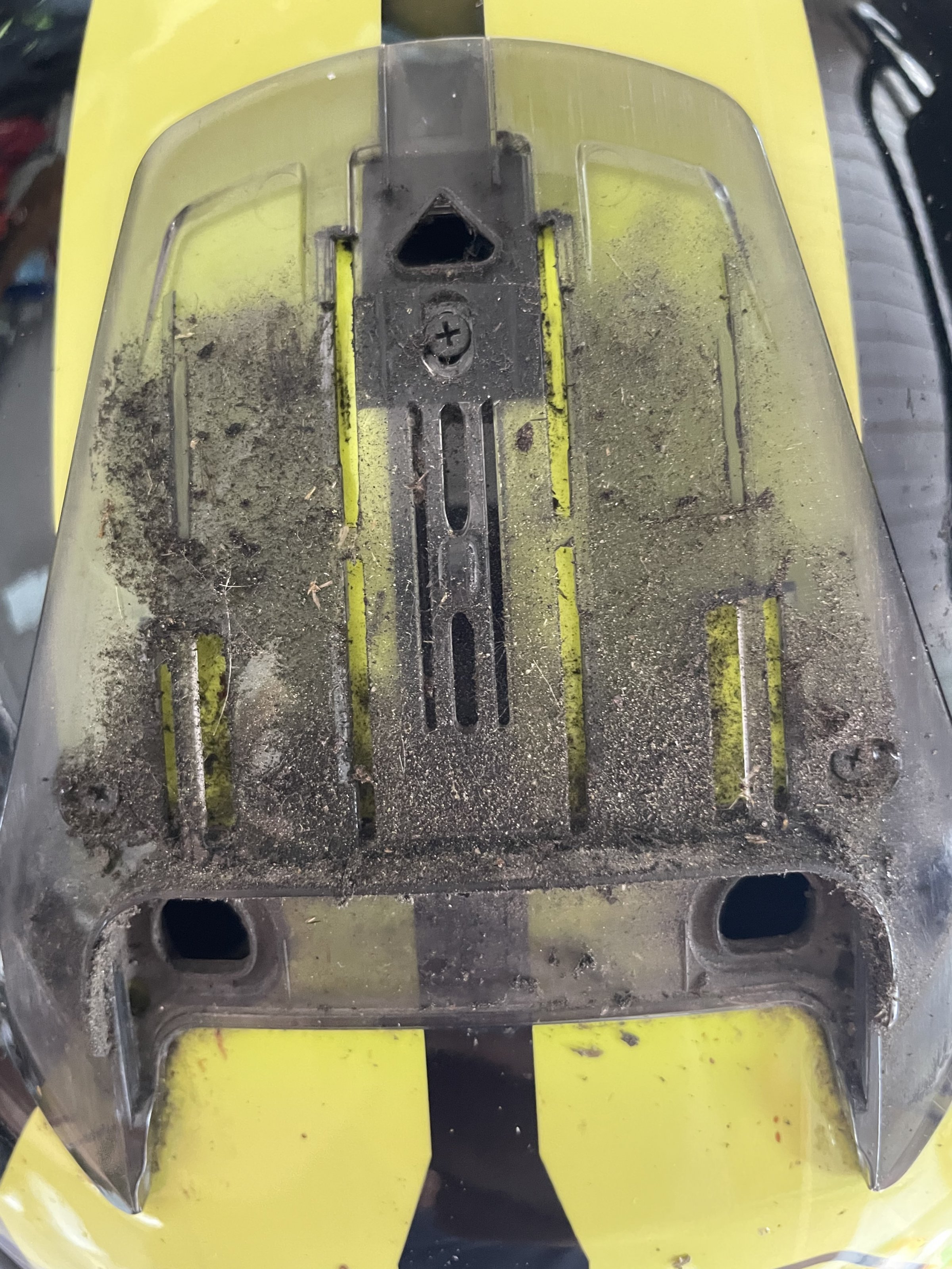

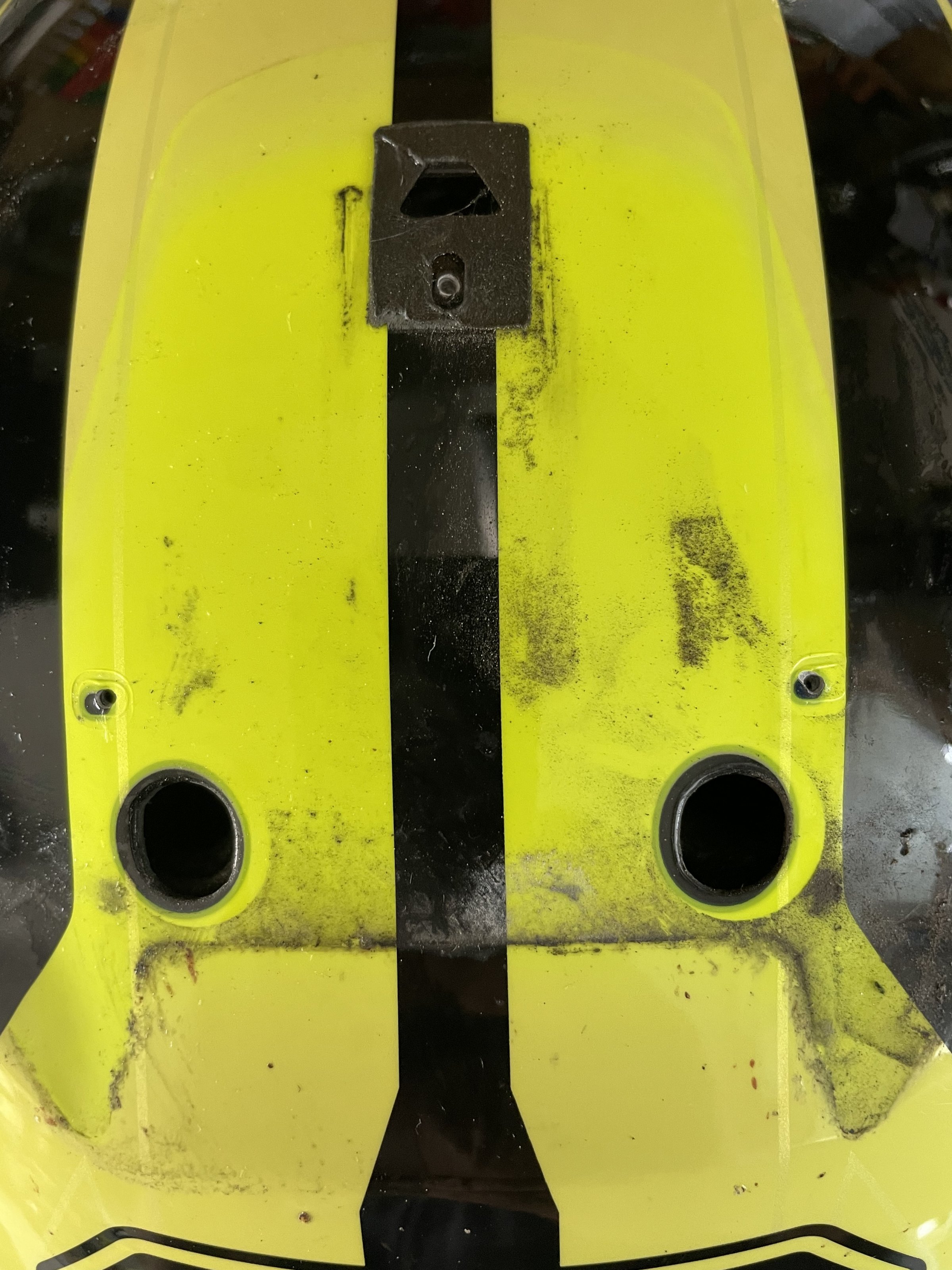

Hallo habe nun auch das Problem, dass in der Öffnung vom oberen Lufteinlass etliches Getier sich gesammelt hat. Möchte dies für die Reinigung demontieren. Da es diese Teile auch als Ersatzteile in den Anleitung aufgeführt ist bin ich bei der Suche im www bei Shoei auf die Montage Anleitung aufmerksam geworden. Wollte euch die Information nicht vorenthalten Montage Anleitung Obere Lufteinlass Neotec 2

Habe kürzlich unter dem Belüftungsschieber des Shoei
Neotec geschaut :eekek:.
Die Reinigung war dann ruck zuck erledigt.

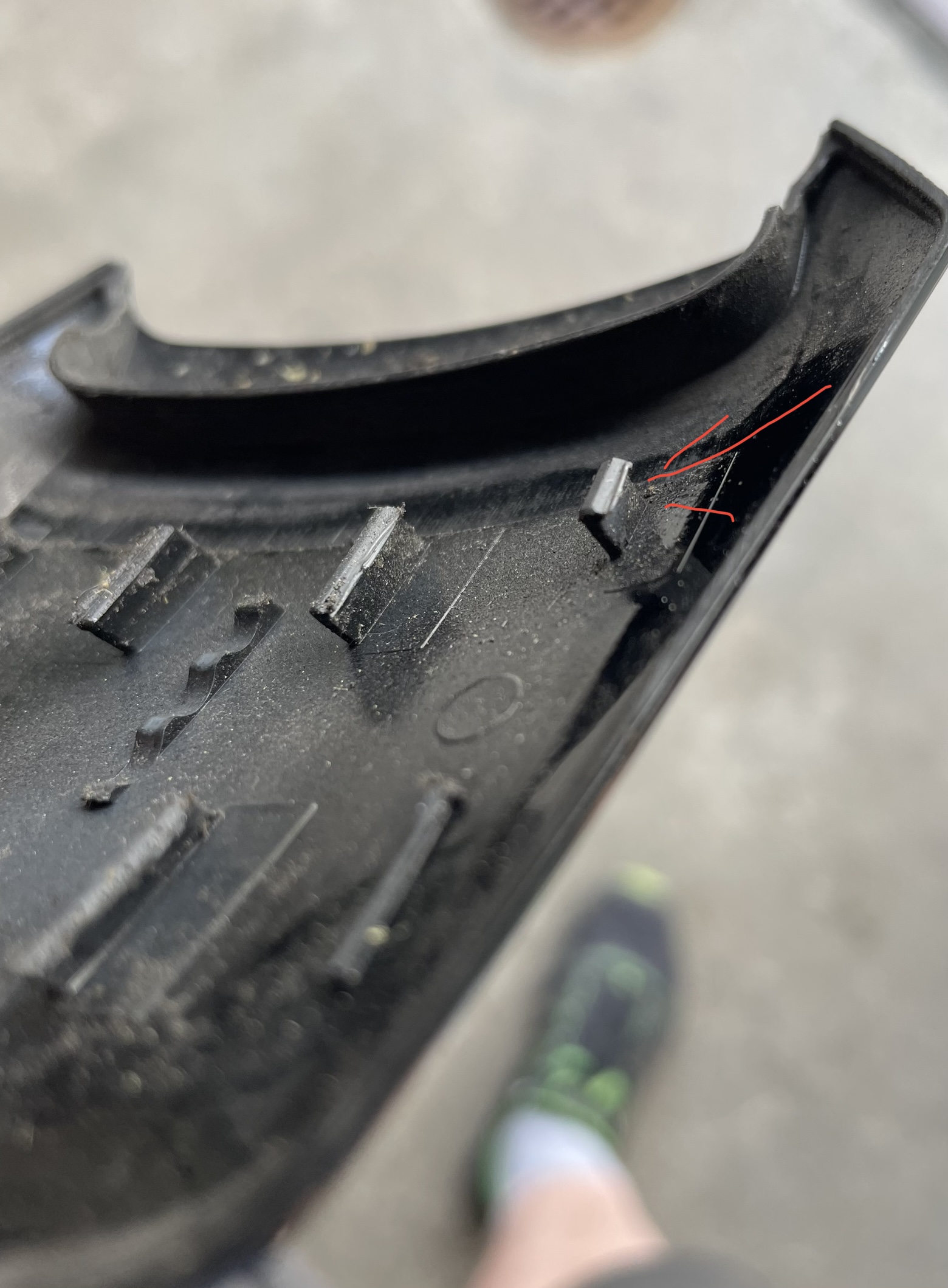

Ist sie schwer zu demontieren?
Paul1965
Paul1965
17.07.2020
1.394
Zürioberland und Tessin
GS 1200 LC, GS 1200 TÜ Lufti und ein paar Andere
Der Schieber ist im angeschraubten Unterteil
eingeklipst, stellst den Schieber in die mittlere Position
und hebelst mit einer Kunsstoffklige den schieber raus.
Ich hab es mit dem Risiko den Schieber zu zerstören
gemacht, aber die Shoei Plastikteile sind extrem
flexibel und bruchfest.
Mein Tip, den ich das nächste mal auch anwende,
mit einem Haar-, oder Heissluftföhn ( natürlich nur auf Haarföhn Temp. :)) den Schieber etwas temperieren,
dann sollte dieser besser und sanfter demontierbar sein.

Ist das auf der Außenseite, die obere Gleitplastik?
Ich kann sie nur vorwärts oder rückwärts schieben. Muss ich dann das schwarze Plastik drum herum entfernen?
