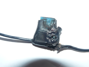

Bei der Untersuchung dann folgendes Bild (s.u.):eek::eek::eek:
Hm, abgeraucht ist glaube ich untertrieben, verschmort trifft es besser.
Muss wohl ziemlich heiß geworden sein, so direkt neben dem Tank und anderen Leitungen.:confused:
Ist das normal, dass das so aussieht wenn die Sicherung das tut was sie soll?
Glaub´ ich irgendwie nicht. Ich hab´ ein bisschen Bammel, das mir beim nächsten mal, sollte es noch mal passieren, das Moppett abraucht und nicht nur die Sicherung.

Mh könnte sein das da ein Kontaktfehler vorlag und dann der wiederstand zu hoch geworden ist und das ganze dann sehr warm wurde :eek:
Kannst du uns mal mitteilen wie du das alles verkabelt hast ?

welcher Faden? Das ganze Teil ist verschmort!
Ich kann da nix mehr erkennen, alles verbröselt.

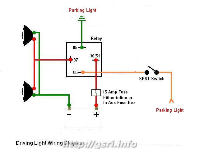

Verkabelt hab ich das nach diesem Schema (s. Bild)

sieht für mich auch nach einem Kontaktfehler der Sicherung zu dem Steckkontakt des Halters aus..
.. Kabel ersetzen - wenn möglich mit grösserem Leitungs Querschnitt, Sicherungsbox ersetzen, neue Sicherung Einstecken, schauen dass es Wasserdicht verlegt ist..
Möglicherweise ist auch das Kabel geknickt worden oder evtl Wasser eingedrungen, was zu Korrosion und Kontaktschwierigkeiten führt ..

bei Sicherungen, Kontakten Kabelschuhen/Verbindern gibts erhebliche Qualitätsunterschiede.
Wenn Du die Ursache wirklich wisssen willst brauchst Du Fakten.
Am besten den geschmolzenen Plastikkram vorsichtig wegbrennen und schauen wie die metallene Verbindung darunter aussah.
Alles andere ist ja nur Vermutung.
Ich schätze die Kabel sind sicher nicht richtig verpresst gewesen, oder die Sicherungshalterklemmen waren zu schwach und hatten schlechten Kontakt zur Sicherung.
Wenn die Verpressung schlecht war, müssen die rund 10 A durch dieses Nadelöhr und sorgen ob der Enge für thermischen Unmut in Form von Zerstörung.
Bau eine hochwertige Sicherung ein und miss vorsichtshalber den Laststrom. Nicht dass du einen versteckten Kurzen da hast.
