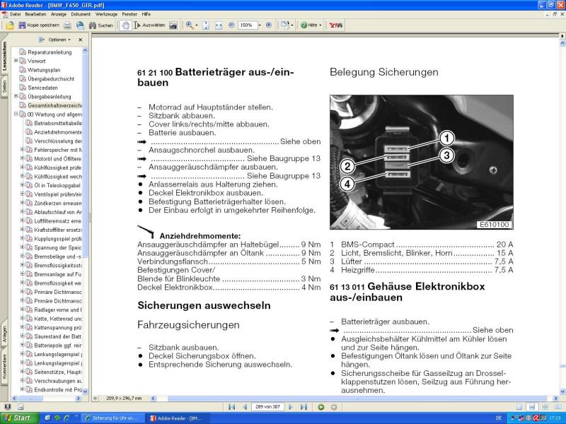

Hallo Zusammen!
Zwei kurze Fragen:
1. Gibts an der 650er ne Sicherung für die Uhr? Hab gestern mal den Sitz runtergemacht, im Sicherungskästchen sind vier Sicherungen drin. Wollte die Uhr über den Winter tot machen. Hab die Sicherungen nacheinander rausgezogen aber die Uhr ging nicht aus. Ich kenns von meiner 1150, wenn ich da die vierte (oder fünfte?) Sicherung rausziehe, dann ist u.a. auch die Uhr aus.
Das mit "nur Uhr" abschalten ist nicht möglich. Da es für das Cockpit keine eigene Sicherung gibt. Dann doch lieber die Batterie komplett abklemmen, macht die Sache etwas einfacher.
Siehe Bild für Sicherungsbelegung
Gruß TINO
