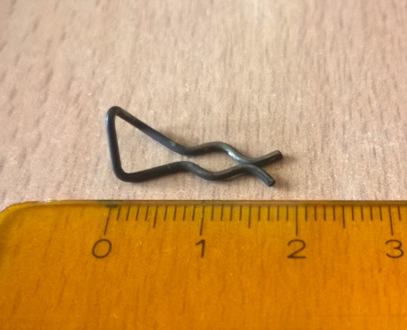

Hallo Leute,
an meiner GS ist einer der Sicherungssplinte der Vorderradbremse verlustig gegangen.
Das Dumme dabei: Ersatz gibt's nur in Form eines "Befestigungsteile Satz" für läppische 16,50€. :mad:
Also suche ich nach alternativen Bezugsquellen oder zumindest der korrekten Bezeichnung für das Teil.
Unter "Splint", "Sicherungsplint", "Sicherungsfeder" habe ich nichts gefunden... :confused:
Gruß,
Carsten

Genau sowas hab ich auch... passt aber nicht.
Der BMW-Splint geht ja um den Stift "herum" und nicht "hindurch"...

Ja, wird wohl das einfachste sein... auch wenn man den dann, wegen der Platzverhältnisse, wahrscheinlich kaum noch demontiert bekommt.
Ich hoff' nur das Ring mit dem richtigen Durchmesser dann nicht zu "dick" ist um in die Nut am Stift zu passen...

Ich würde beim Händler meines Vertrauens fragen ob er nicht so eine Sicherung gebraucht aber i.O. rumliegen hat. Bremsklötze werden schließlich immer mal ersetzt [emoji39]

Ich frag mal ganz unwissend: Wieso soll ein solcher Splint nicht gehen ?
Selbst wenn der lange Schenkel aufstößt, kann man ihn sicher etwas kürzen und ob das "Ohr" rechtwinklig um den Sattel geht, ist doch auch nicht entscheidend, wenn man den Splint etwas auf dem Belagstift verdreht.
dieser von mir verlinkte splint gehört in eine bohrung durch den bolzen.
der gesuchte splint umfasst eine nut am bolzen.

Hi
Der von Larsi erwähnte Sicherungsring passt. Zum Abziehen muss man eben ein Zängchen verwenden.
Hab ich seit Jahren.
