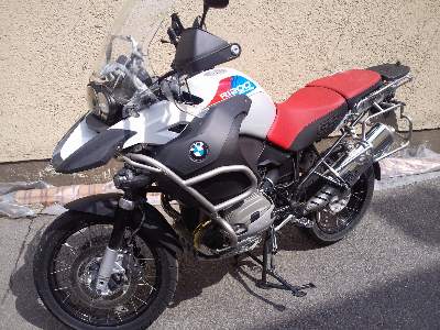

Hi liebe GSler.
Meine neue 12er Adventure ist am laufen. Sondermodell 30 Jahre GS.
Doch schon beim losfahren in L., merkte ich dass der Handbremshebel verdächtig nahe an den Griff kommt, kein Bremsdruck. Zurück zum Freundlichen. Es wurde kurz etwas gemacht ( keine Ahnung.) Ok es war besser, ich konnte Bremsen, doch ich hatte ein komisches Gefühl.
Jetzt gestern wollte ich eine schöne Runde drehen, um die Dicke der Einfahrkontrolle näher zu bringen.
Beim rausschieben aus der Garage, wieder kein Druckpunkt, ich musste feste pumpen um Bremsen zu können.
Anruf beim Freundlichen. Antwort , noch keine Nachricht von München,
aber , laut Meister, werde das komlette Griffelement getauscht.
Kann das sein, dass an einem neuen Motorrad schon eine Manschette oder ein anderes Teil, so defekt sein kann, dass man nicht mehr bremsen kann.
Man verliert auch etwas das vertrauen in das Teil und ich würde am liebsten eine neue orten, ( vielleicht weiß jemand die rechtliche Lage, wie oft Nachbesserung oder ob sofort eine Neue bereitgestellt werden muss.)
Ok, der Händler kann nichts dafür, bei der Probefahrt sei alles ok gewesen.
Der Meister ist sehr kompetent, und sehr freundlich.
Vielleicht ein Montagsmotorrad, gut ich sehe mal nicht alles schwarz, aber ich bin gespannt wa#s sonst noch kommt.
Ansonsten, ein schönes Teil, ESA, ASC, RDC,
Werde mir noch die Lenkerhöhung gönnen (188cm Körpergröße)
Koffer übernehme ich von der Alten, Schlößer schon umkodiert.
LG Horst
