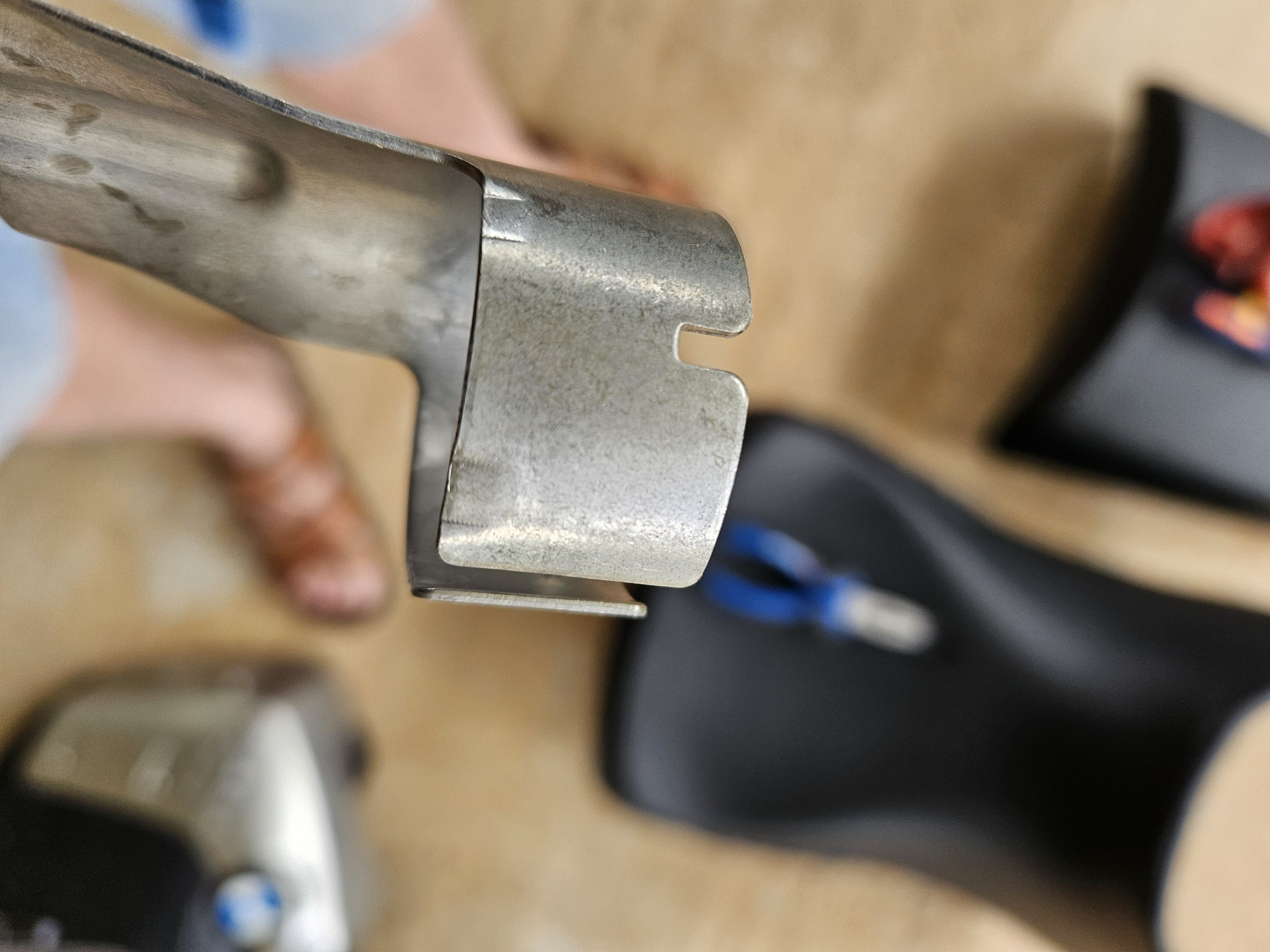

Sicher ist, an Deinem Pumpenflansch wurden bereits die Verstärkungsringe als Nacharbeit angebracht, aber daß die Mimik komplett getauscht wurde, halte ich für unwahrscheinlich und Du tust gut daran die Aussagen des Händlers in Zweifel zu ziehen.
Falls sich der oben angesprochene Kollege nicht meldet, könnte man immer noch nach Merkmalen auf der Pumpenplatte suchen, die die Jahreszahlen hergeben.
Ich halte die Angaben im BMW System im Zweifel für einen Dokumentationsfehler, denn der zweite Rückruf (gültig nur für USA) erfolgte etwa 2020 und erst im Anschluß wurde auch in D auf Kundengewinsel hin entsprechend verfahren.

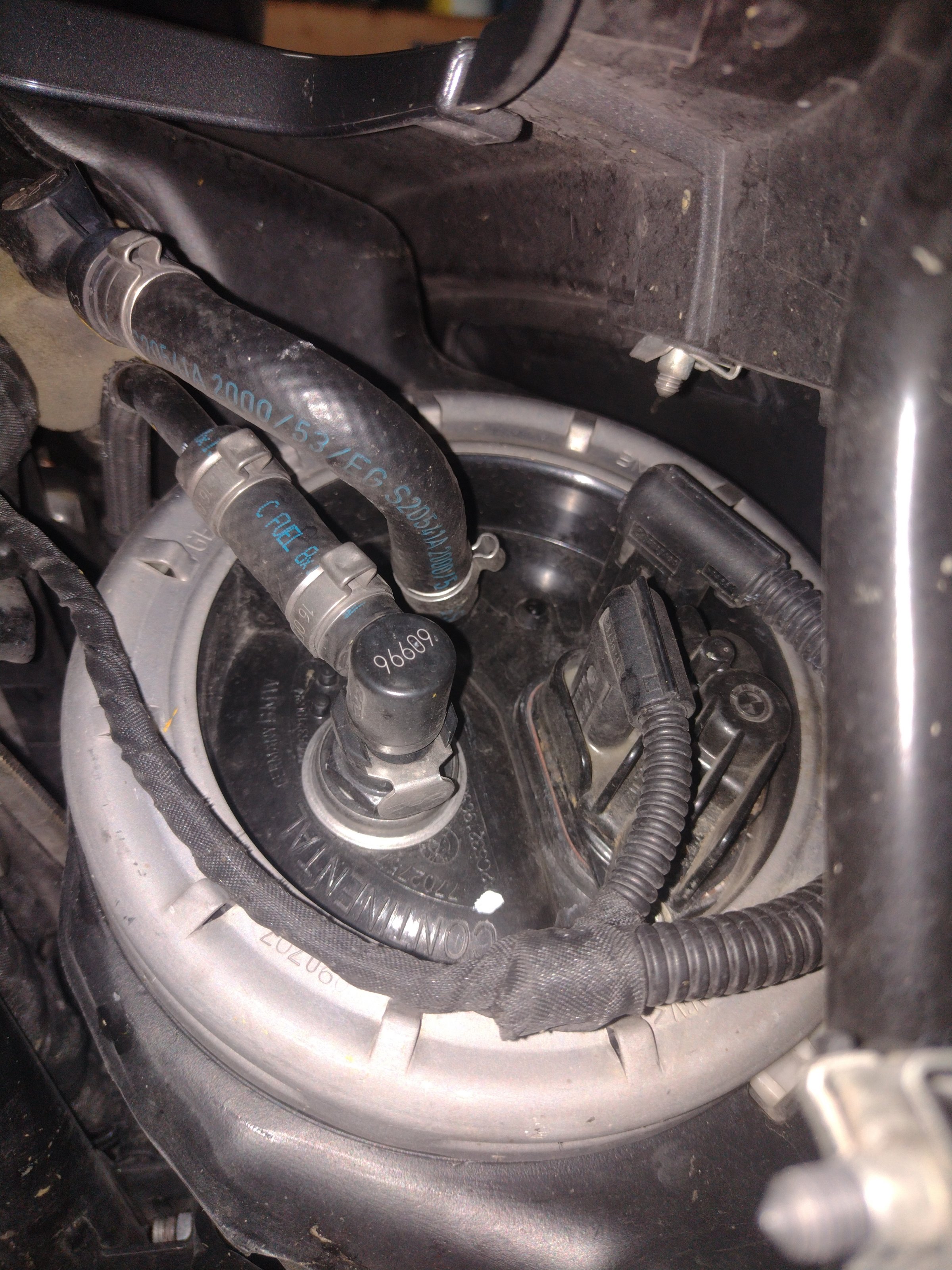

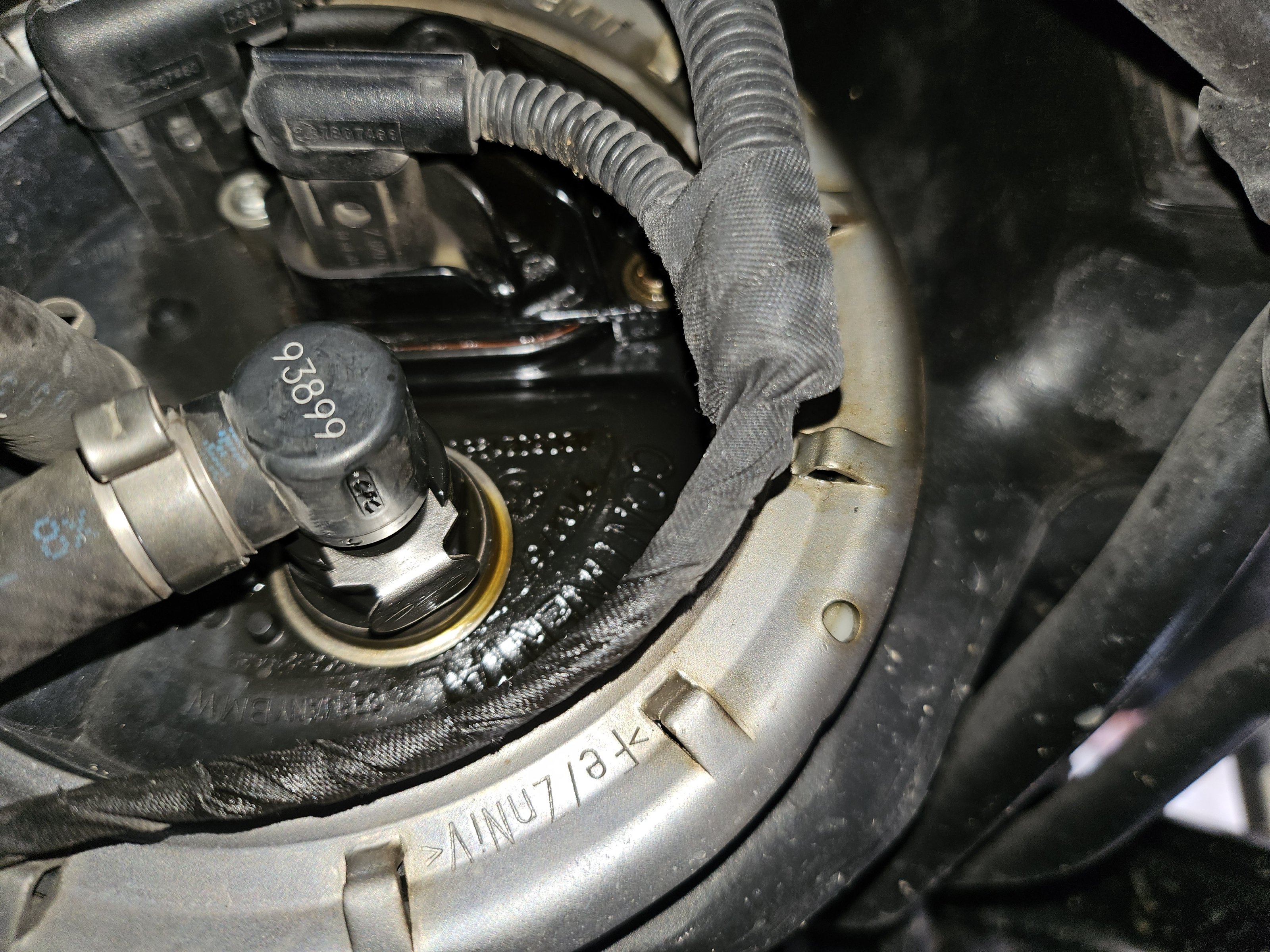

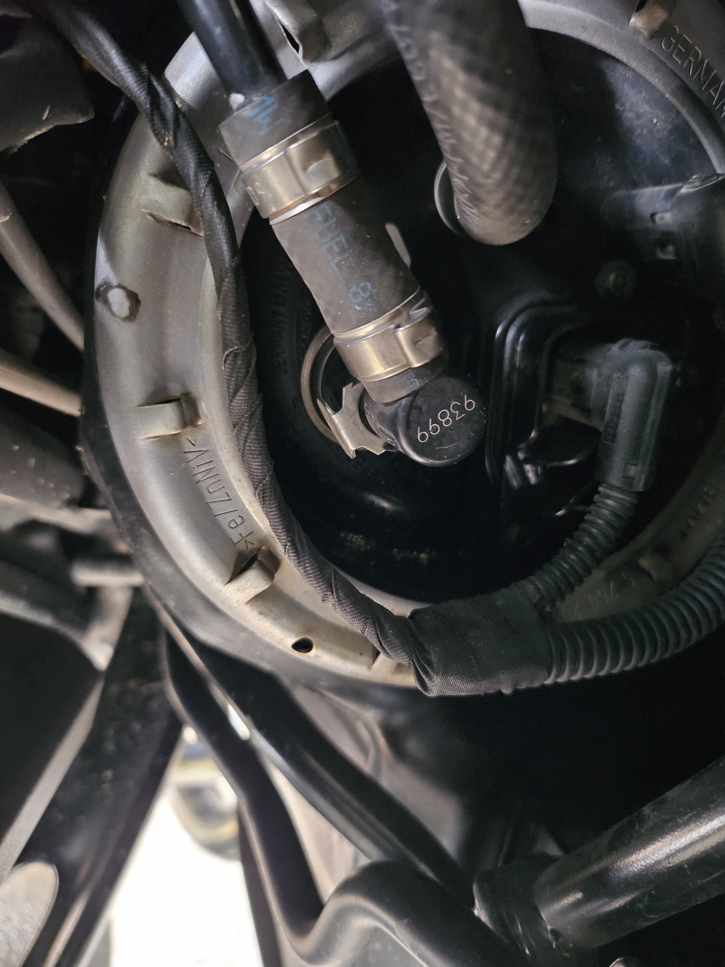

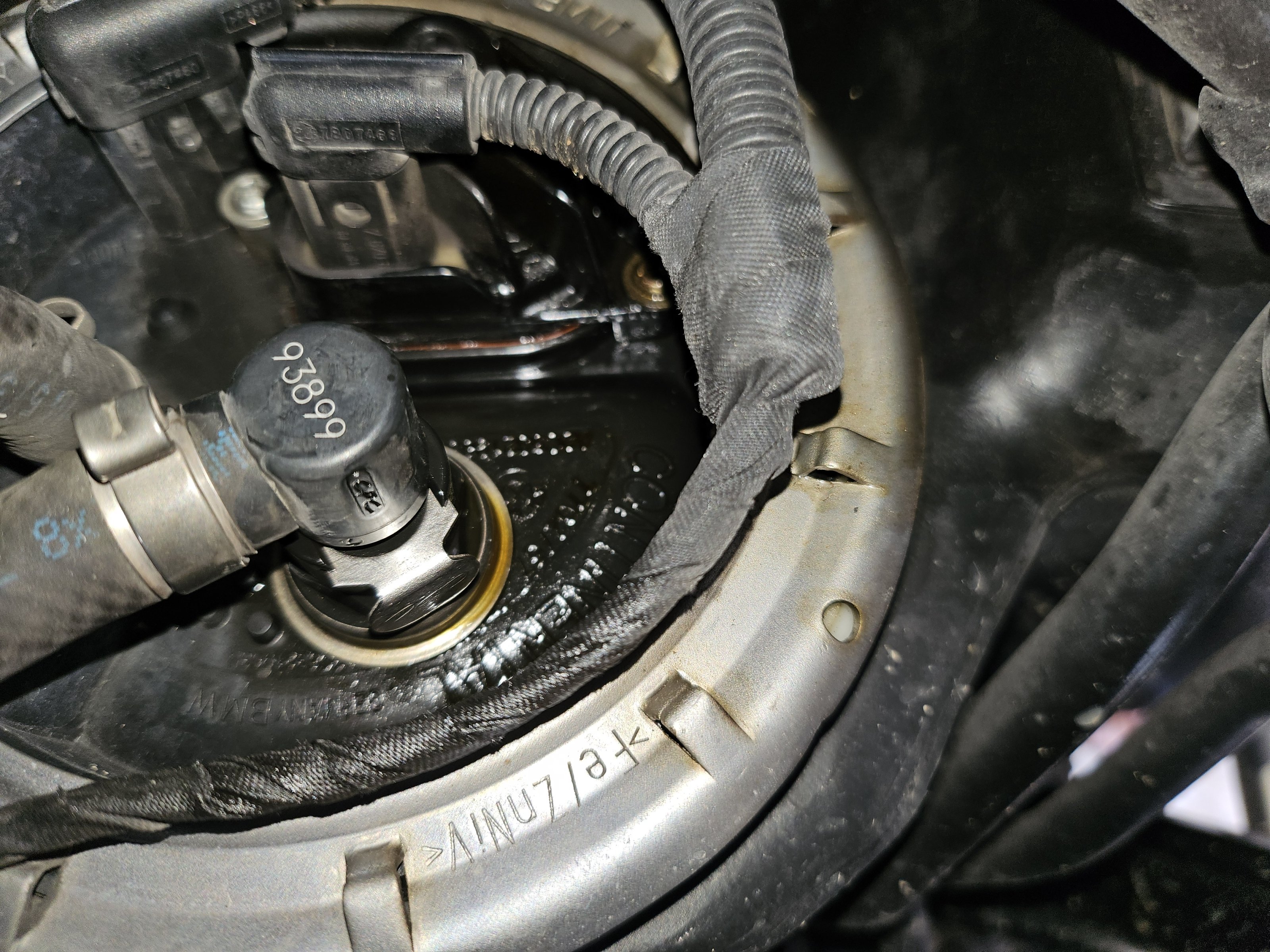

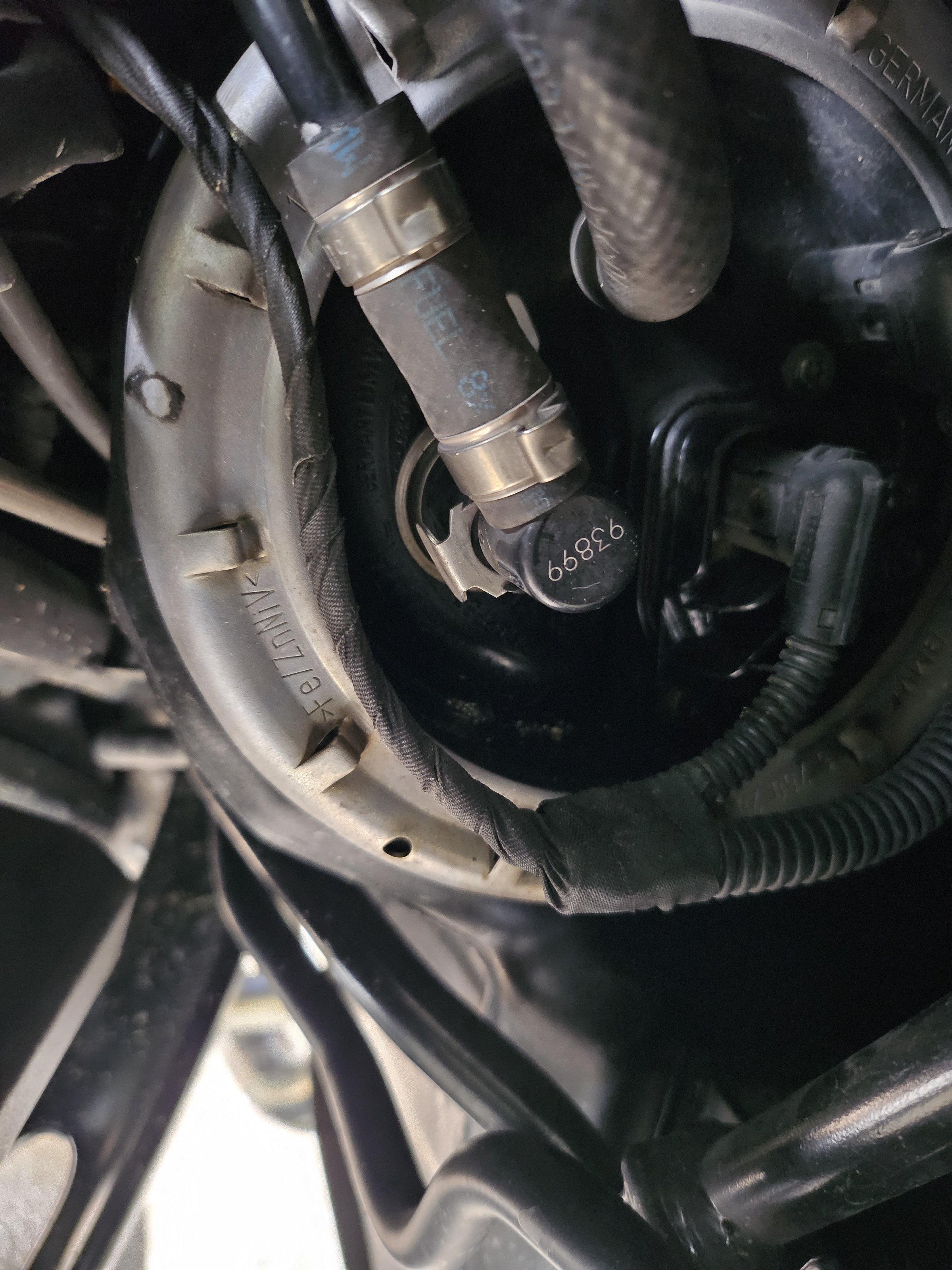

@Franz Gans
Hier mal ein Foto von der bei meiner Maschine letzten Oktober getauschten Pumpeneinheit.

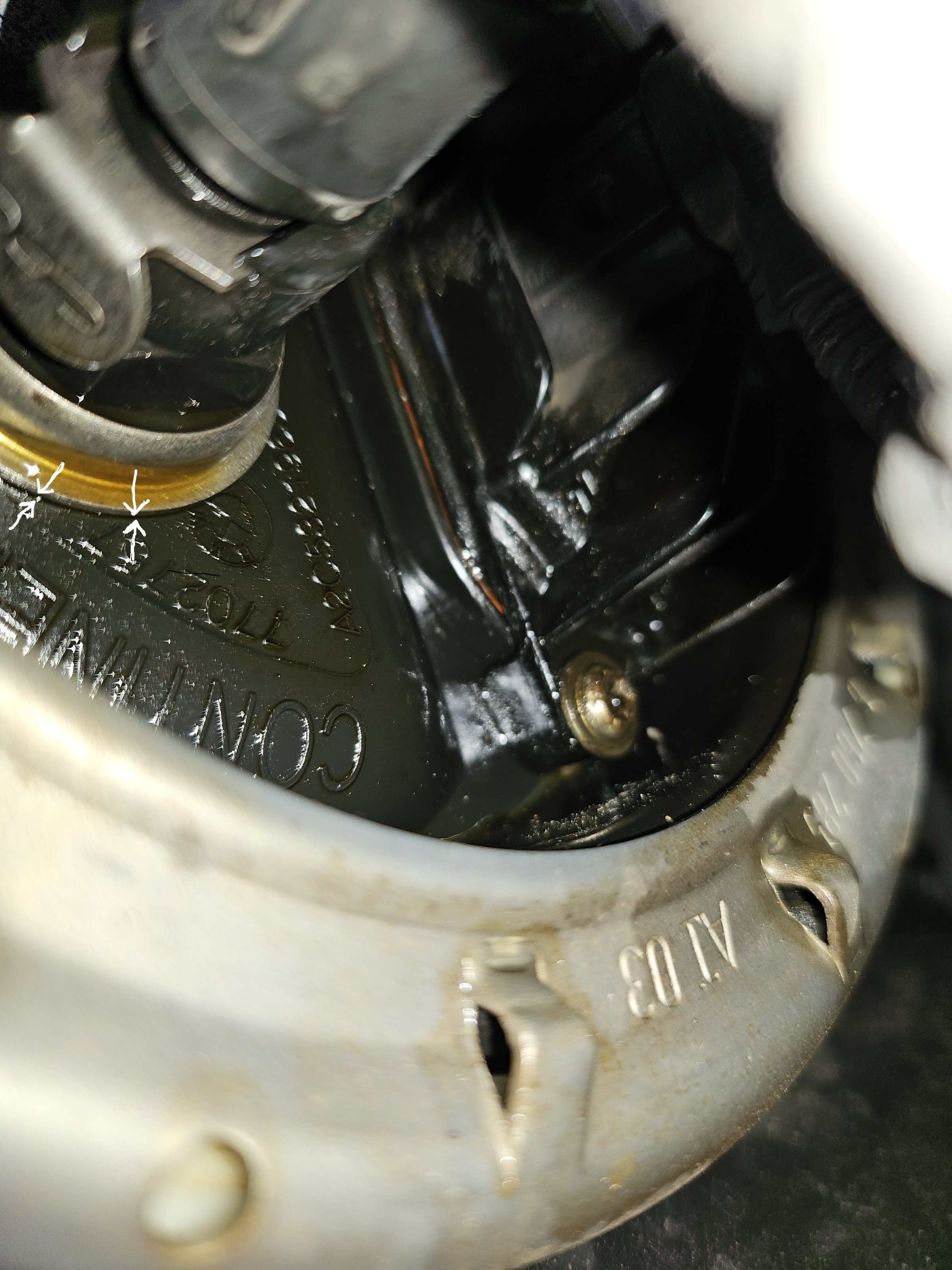

Undicherst
Undicherst
15.11.2018
1.262
R 1200 GS MÜ

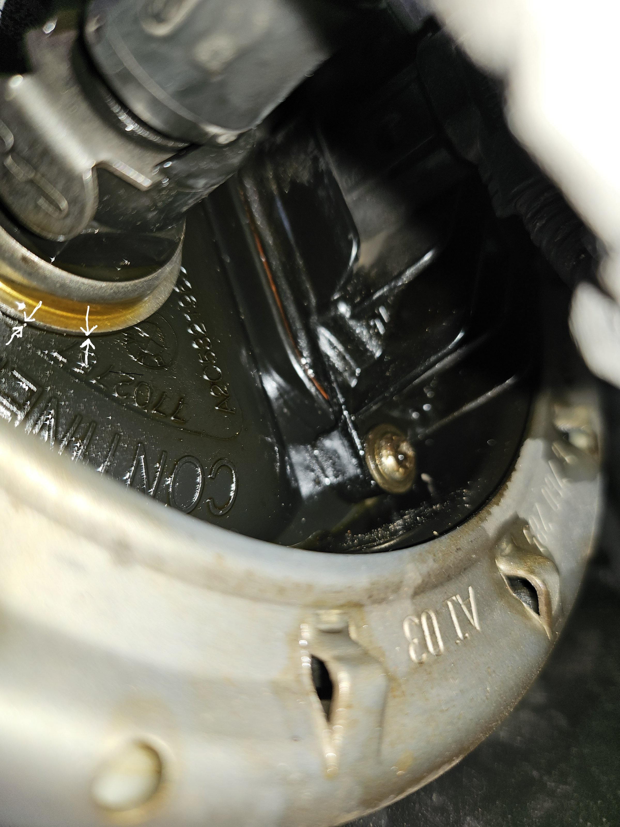

Hier noch ein Foto von der alten, undichten Einheit.
Die war von Siemens VDO.
Die Neue ist von Continental.

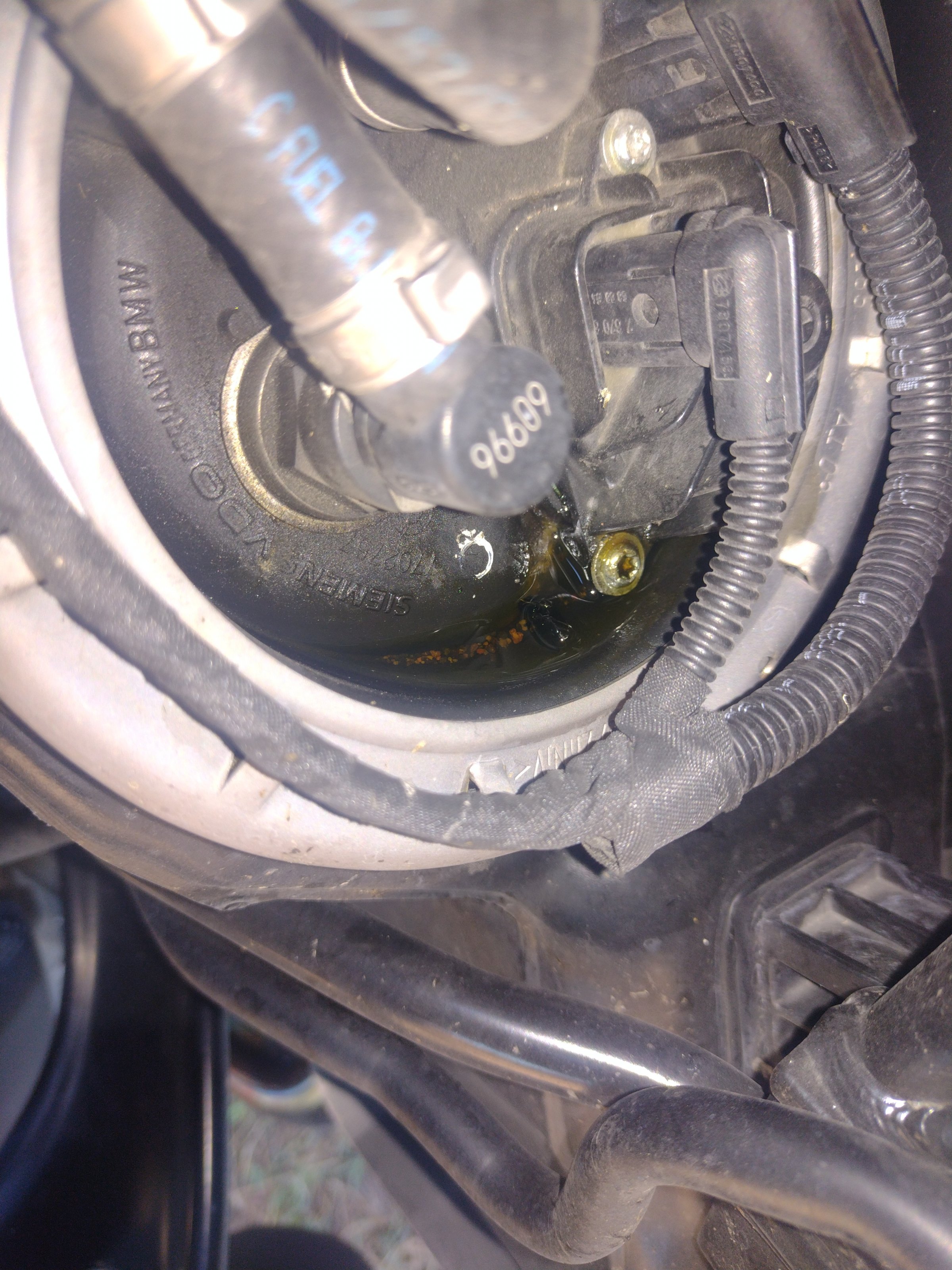

Hättest Du denn mal ein Bild von der in Deinem Moped neu verbauten, kostenlos getauschten Pumpeneinheit?
Nein, der Austausch findet in der Zukunft, also erst naechsten Monat statt. Aktuell geniesse ich daher verstaerkt den Einsatz meiner R75/7. :o

Mal davon ausgehend das die verschiedenen Hersteller das Unterscheidungsmerkmal sind...
So ziemlich alle Bilder von undichten Einheiten hier im Forum sind von Siemens.
Würde heißen: Meine ist eine neue Version.
Die von Darkover ist undicht aber von Continental.
Würde heißen: Auch die neuen werden aus dem selben Grund undicht.
(wahrscheinlich seltener aber doch.. siehe Bild)
Damit wären meine Fragen beantwortet...

Franz Gans
Franz Gans
20.03.2008
6.323
Darauf würde ich nicht allzu viel geben, denn schon früher waren die Einheiten von verschiedenen Herstellern gefertigt worden (ich kenne auch eine eines italienischen Herstellers). Daraus kann man ohne weitere Kenntnisse von Interna eher nichts ableiten. Das Material der Pumpenplatte scheint mir auch immer das selbe zu sein (POM, Beschriftung vergleichen!).
Allerdings zeigen mir die Aufnahmen von @Undicherst, daß ich mit meiner Vermutung falsch liege die neueren könnten eine nennswerte mechanische Verbesserung gegenüber den alten Einheiten aufweisen.
Beide Varianten verfügen "nur" über den aufgepreßten Verstärkungsring aus Edelstahl und nicht über den großen Alukragen der späteren Modelle. Unterschied wird halt sein, daß der Ring bereits bei der Fertigung oder zumindest vor dem erstmaligen Einbau und nicht erst im Versagensfall zum Einsatz kommt.
Man macht also bei BMW Motorrad wohl eher nur das Lager leer. Vorteilhaft bei einem Wechsel ist aber immerhin, daß der fest eingeklebte und nicht wechselbare Filter wieder neu und sauber ist.

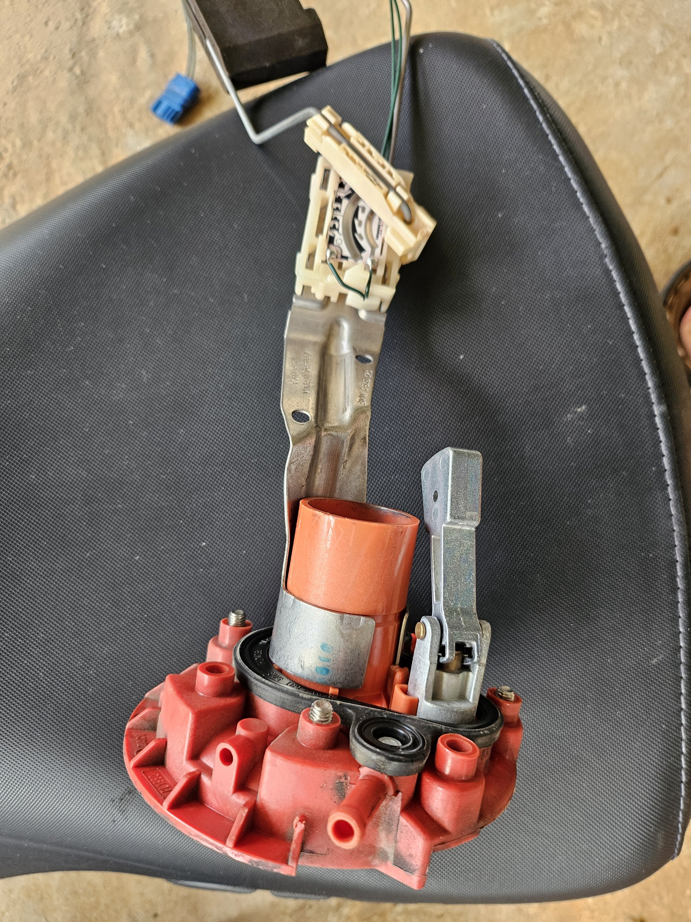

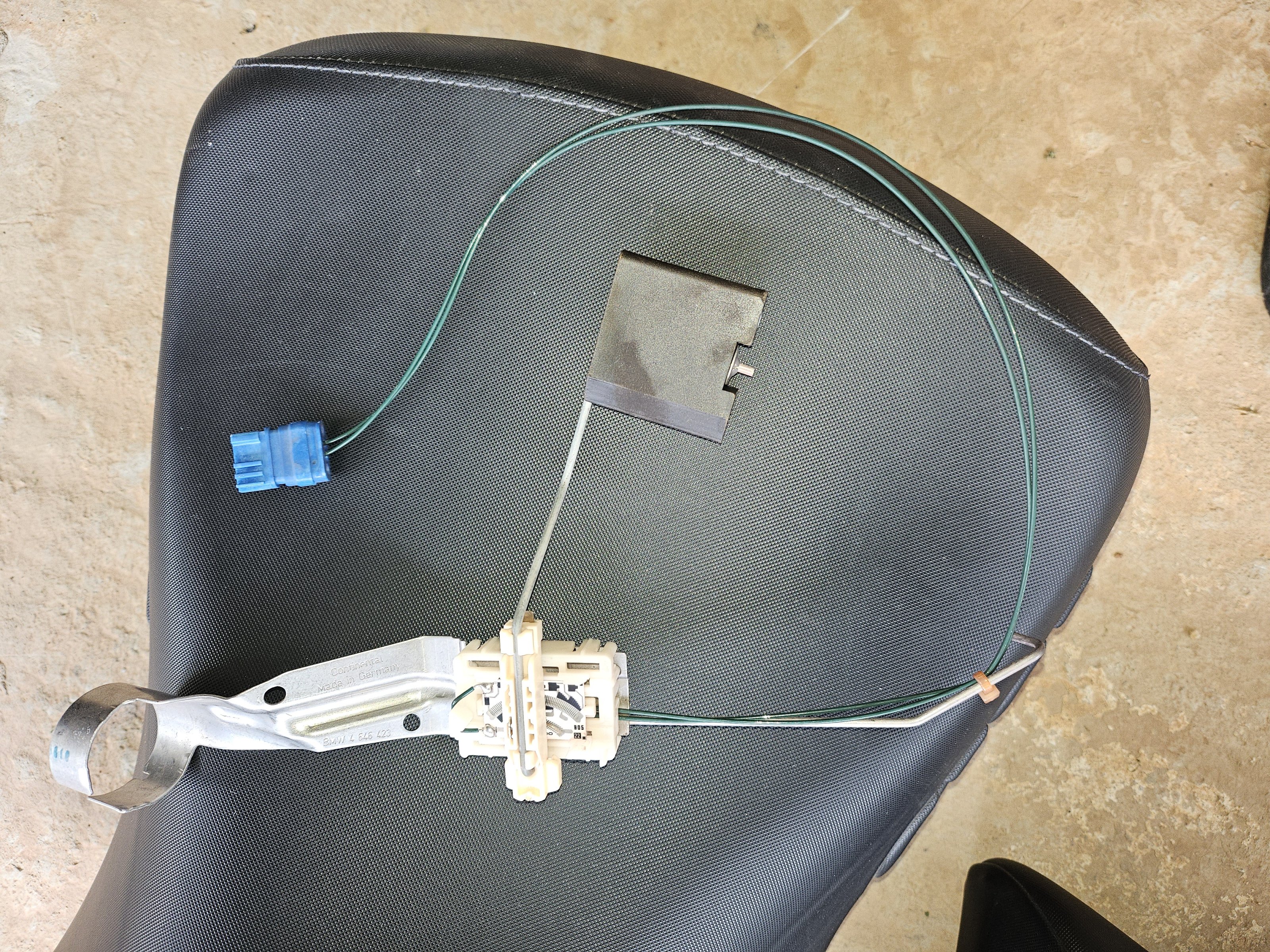

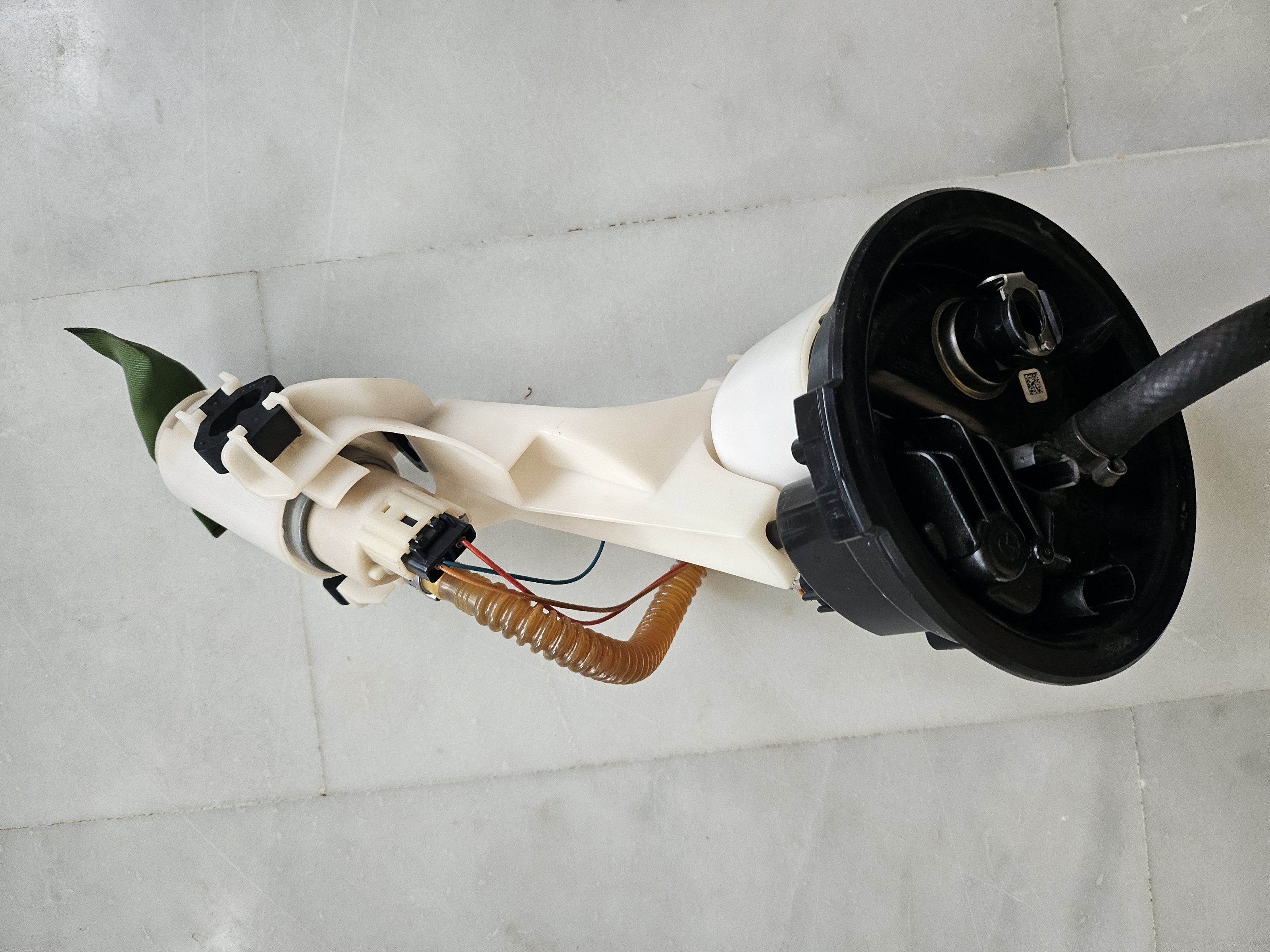

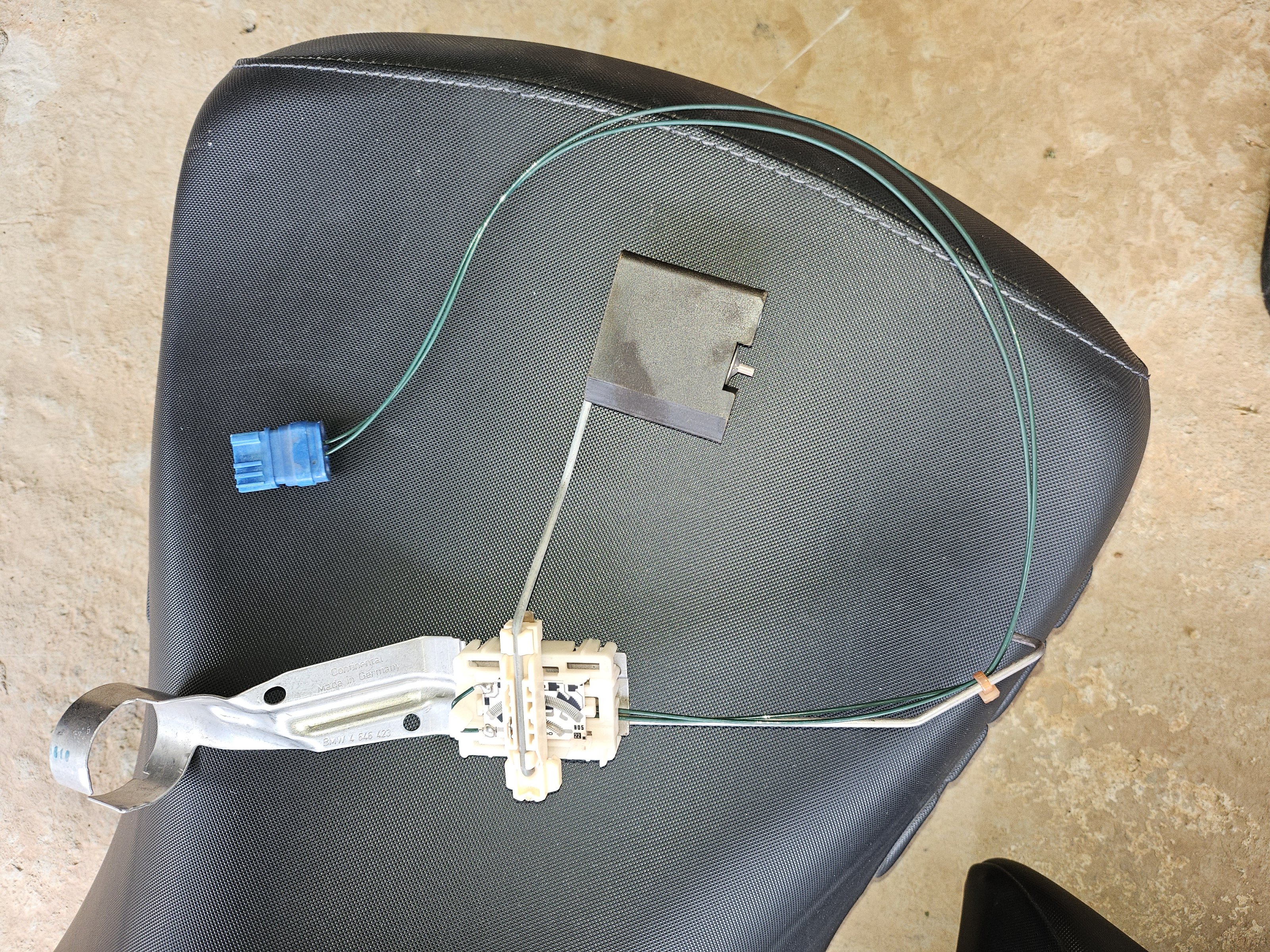

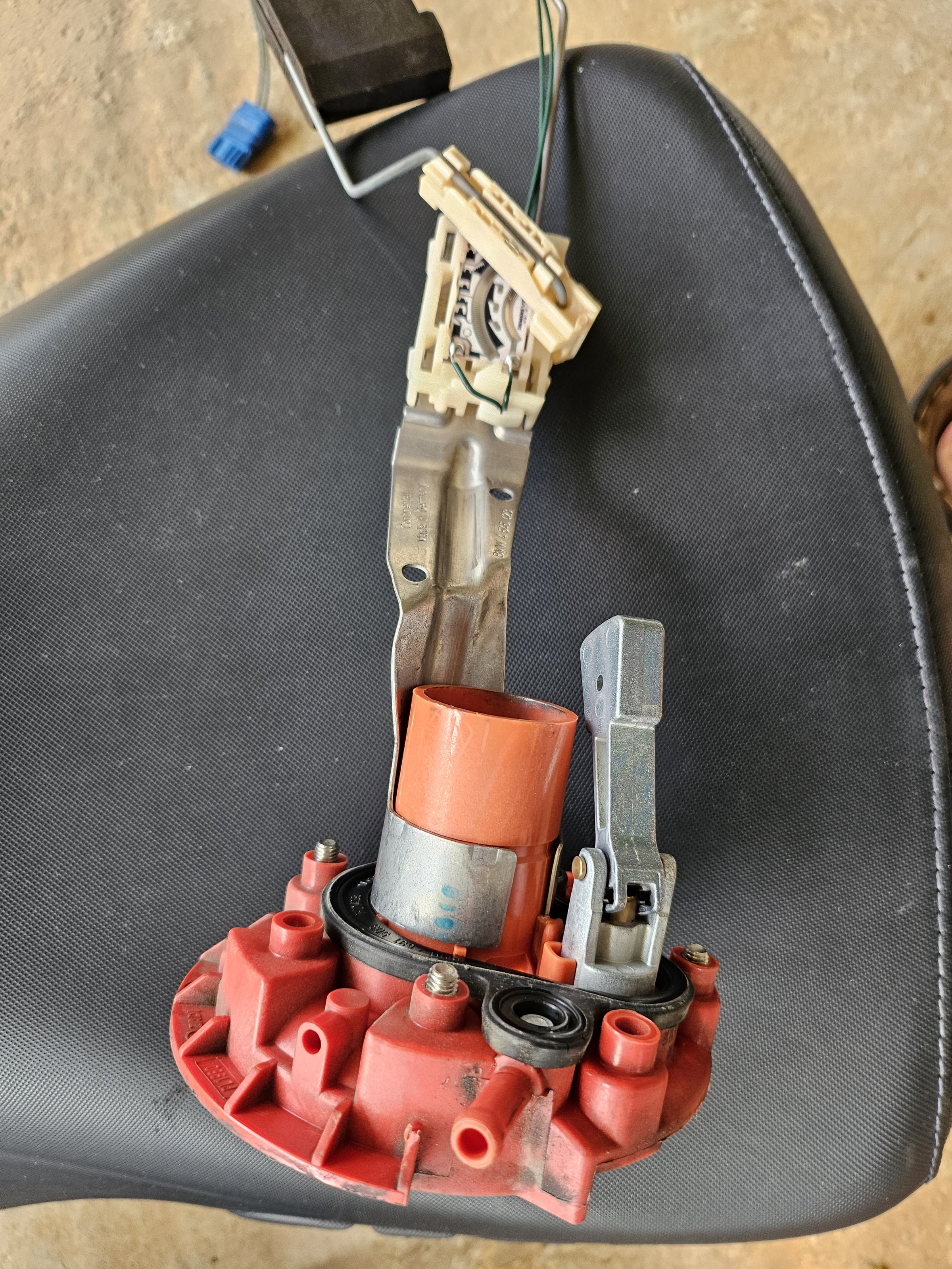

So.... Corpus Delicti
Ich wollte euch aber noch was anderes mitteilen.. Vielleicht ist es ja mal für jemanden hilfreich.
Da war nämlich noch ein anderes Problem... ganz in der Nähe.
Ich hatte immer einen vollen Tank. Nach meiner Anzeige zumindest.
Nun hatte ich rausgefunden das meine den mechanischen Füllstandsensor hat
(dank dem Form.. zwei Adern) und vermutete das er klemmt oder so.
In zahlreichen Videos hatte ich gesehen, das dieser Geber an der Pumpeneinheit fest
gemacht ist. Nicht so bei meiner... Hab den Stecker des Gebers abgesteckt, die Pumpe raus geholt.
Kein Geber...
Dann vorsichtig am Kabel gezogen und hab das hier aus dem Tank gezogen.
ist einfach drin gelegen... klar das der Misst misst.
Preisfrage. Wo wird der wohl seinen Platz haben.
In Explosionszeichnungen habe keinen Hinweis gefunden.. nun ja..
Furchtbar wackelige Geschichte. Hab den Befestigungsring bissi zurechtgebogen.
Der Tankstutzen war nicht leicht reinzubekommen da das ganze im Tank durch diesen
Draht stabilisiert wird und der unter Spannung sein muß.
Mann kann das, glaube ich, auch über die Öffnung der Pumpeneinheit machen.
Tja, was man sich alles so in der Freizeit angeln kann. :bounce:
Ich wuerde vielleicht noch so eine Schlauchklemme drum machen wenn
man das schon mal auf dem Tisch hat.
