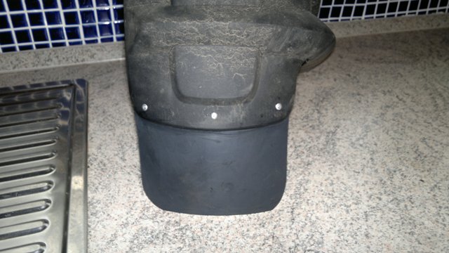

Gebastelt, montiert und bei nasser Strasse Probe gefahren. Fazit: Kostet fast nichts und alles bleibt hinter mir sauber und trocken.
Freue mich, dass meine Lösung bei Dir auch so gut funzt.
Habe vorn den Extenda Fenda, der sehr gut funzt. Bin auf Deine Lösung für vorn sehr gespannt. Bitte stell mal Fotos rein.

Hi .
ich habe mir das Teil aus einem schwarzen Baueimer gemacht sieht so aus,Preis 1;99 Euro.
Und innen mit 3 mm Unterlegscheiben gesichert und innen mit 2 Komponentenkleber verleimt:skip:2012-12-29-074.jpg.
Gruß Walter

Hallo Walter,
ist Dir gut gelungen. Bei 3 Schrauben/Nieten hätt's den Kleber nicht gebraucht. Er wird auf den Kunststoffen wahrscheinlich eh nicht halten. Wenn es verklebt werden soll, dann brauchst Du was elastisches (Sikaflex, Scheibenkleber o.ä). Aber wie gesagt, bei Deiner Lösung nicht wirklich erforderlich.
Viel Spass damit. Bin gespannt auf Dein Feedback.

Also diese Gummilappen da unten an dem "Fender" sieht nicht besonders dolle aus, eher so wie'n LKW -Spritzschutz. Da fällt das Teil von TT hinter dem Kennzeichen schon deutlich weniger auf, zudem man ja dann auch diesen "Fender" ganz entfernen kann.
