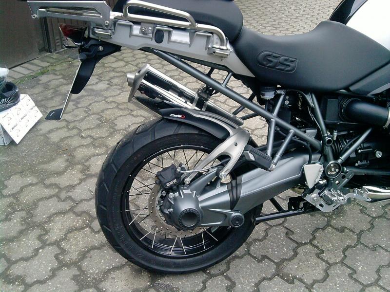

Wunderlich-Kotflügelverlängerung hinten. Du kannst das Teil direkt über dem Rad abmontieren. Das Wunderlich-Teil ist dezenter als das TT-Teil, und es gibt keine Probleme mehr mit Sozias Rücken. Dazu noch noch Innenkotflügel (habe auch den von Wunderlich), und schon bleiben auch Hose und Koffer sauber.

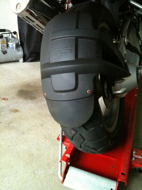

Nabend Zusammen,
kaufen kann man das nicht, ist ein Eigenbau.
Man nehme ein Sück Gummi, ca. 3-4mm dick, schneide sich den Schmutzfänger in der gewünschten Form.
Dann bohrt man rechts und links in den Spritzschutz der GS 4mm Löcher, überträgt sie auf das Gummi und stanzt sie mit einer Lochzange oder einem Locheisen aus. Den Spritzschutz und den Schmutzfänger reinigen und entfetten.
Den Schmutzfänger mit etwas Scheibenkleber oder Sikaflex von innen ankleben. Zur endgültigen Fixierung den Schmutzfänger mit Pop-Nieten und je einer 4mm Unterlegscheibe als Gegenlage am Spritzschutz vernieten.
Ist schnell gemacht, kostet fast niGS und funst prima.
Viel Spass beim Nachbau.

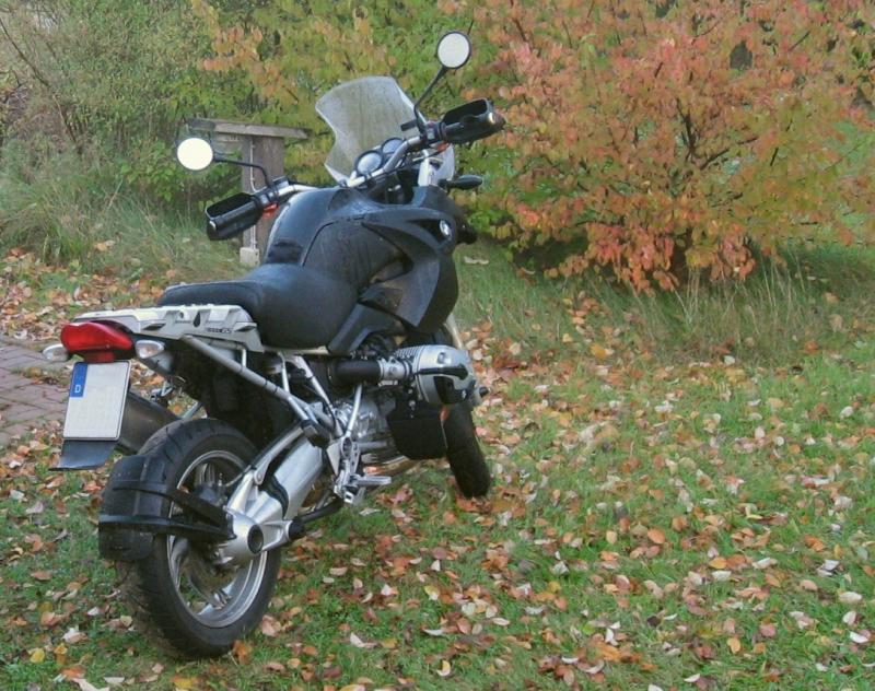

Das selbstgebaute Teil finde ich ja ganz praktisch und es fällt kaum auf. Wenn es denn tatsächlich hilft - um so besser.
Ich hab bei mir einen selbstgebauten Spritzschutz unter dem Nummernschild angebracht. Ist aus einem schwarzen Benzinkanister "geschnitzt". Das hilft auch schon sehr gut. Vielleicht kann ich mit Deiner Lösung den Rückenschutz der Sozia noch perfektionieren.IMG_2163b.jpg

Hallo Frank,
da stimme ich Dir zu. Habe zwar auch ein Topcase, weil es praktisch ist. Aber optisch ist es kein Leckerbissen.
Aber auch das Topcase macht keinen Spass, wenn es immer eingesaut ist.
Meine Verlängerung funst prima und ich finde, dass sie optisch noch vertretbar ist.

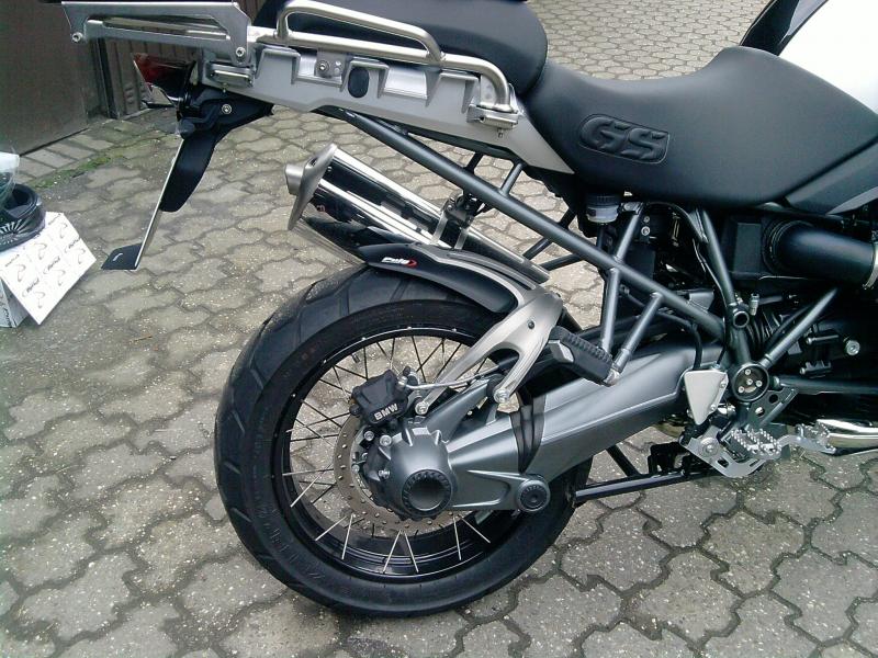

Jo so isset,
TopCase ist ja auch gut. Habe mich extra dafür entschieden da mir das Große eben zu groß ist und ich nicht so einen Klotz haben wollte. Den Spaten hatte ich dann ab und nur den Kotflügel von Puig drauf. Das Ergebnis nach der ersten Regenfahrt, Sozia sah aus wie Sau und war ziemlich sauer, aber besser Sie als ich :D Außerdem von hinten noch alles versaut, so dass ich das Teil reinigen musste.
Unterm Strich also den Spaten wieder dran und seitdem Ruhe. Kl. Case reicht im übrigen völlig wenn du eh nur Touren am WE machst oder sonst zur Arbeit oder so. (Für mich jedenfalls)

An Kardinal,
Ja iss so wird mit dem Nummernschild verschraubt und du siehst nur den Winkel abstehen. Ob mit Gepäck...... Habe ich noch nicht probiert aber mit zwei Personen und dem Spaten kein Problem.
