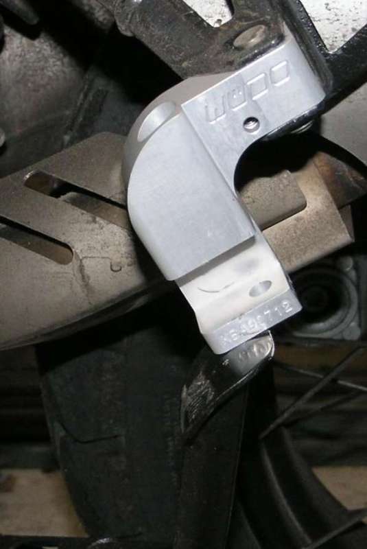

Hallo zusammen,
vielleicht könnte ja einer freundlicherweise ein paar Fotos von den montierten Wunderlichteilen einstellen und das Baujahr der GS angeben?
Erfried
obelixx
obelixx
04.09.2007
391
jaja ... die GSA 2008 ist schon so ein Ding ...
Hallo zusammen
Ich hatte die Soziusrastentieferlegung von Wüdo geordert (technisch ähnlich gelöst wie Wunderlich) ... sollten mit "geringer Modifikation" an der "Trittplatte" (Blechabdeckung der Hauptständerauslegers) passen .... dem war aber bei der 2008er Adv. nicht so .... da ist der Hauptständerausleger im Weg ... da hätte Mann "mehr" wegflexen müssem ! Ging also wieder zurück !
Wunderlich will wohl demnächst (bezogen auf das Maildatum von "damals" also quasi jetzt) was passendes zur R1200GS-A 2008 auf den Markt werfen (so mailte man mir) !

Hi,
ich werde mir die wohl auch zulegen, sehe aber die Notwendigkeit, den Ausleger des Hauptständers zu kürzen. Hat das bei Dir gepasst? Hast Du evtl gar ein Bild?
Gruß Berte

Berte
Berte
22.10.2007
691
Lausitz
1200 GS ADV 2007
Danke für Eure Berichte. Ich bin immer noch etwas skeptisch, da der Ständerausleger unter der Fußraste rauskommt und man diese somit eigentlich nicht tiefer legen kann, es sei denn man geht nach links bzw. in die Breite.
Ich werde die Dinger dennoch bei Wunderlich bestellen.
Gruß Berte

Genau
Genau so würde es bei meiner ADV (EZ Nov. 2006) auch aussehen. Passt eben nicht, entweder Ständer absägen oder die Fussraste muss deutlich weiter nach links ausgelegt werden.
Gruß Berte

Hi Berte,
bei Wunderlich geht der Halter hinter dem Ausleger des Hauptständers vorbei und müßte passen. Ich würde auf keinen Fall was Abfeilen oder gar absägen.
Hat denn keiner Ein Foto mit den Wunderlichen ab Bj 2006?
