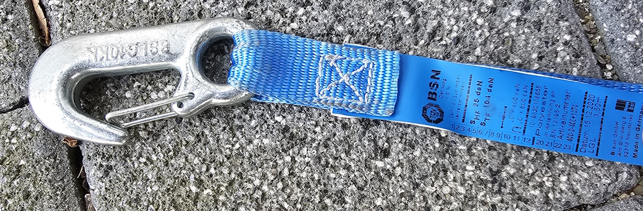

Das sind die Spielzeugteile von denen ich sprach. 2 der 4 sind vermutlich sinnlos wenn das Mopped nach vorn "weiter" will.
500daN halten die Dinger wenn sie makellos sind. Nach dem zweiten Aufrollen sind sie das nicht mehr.

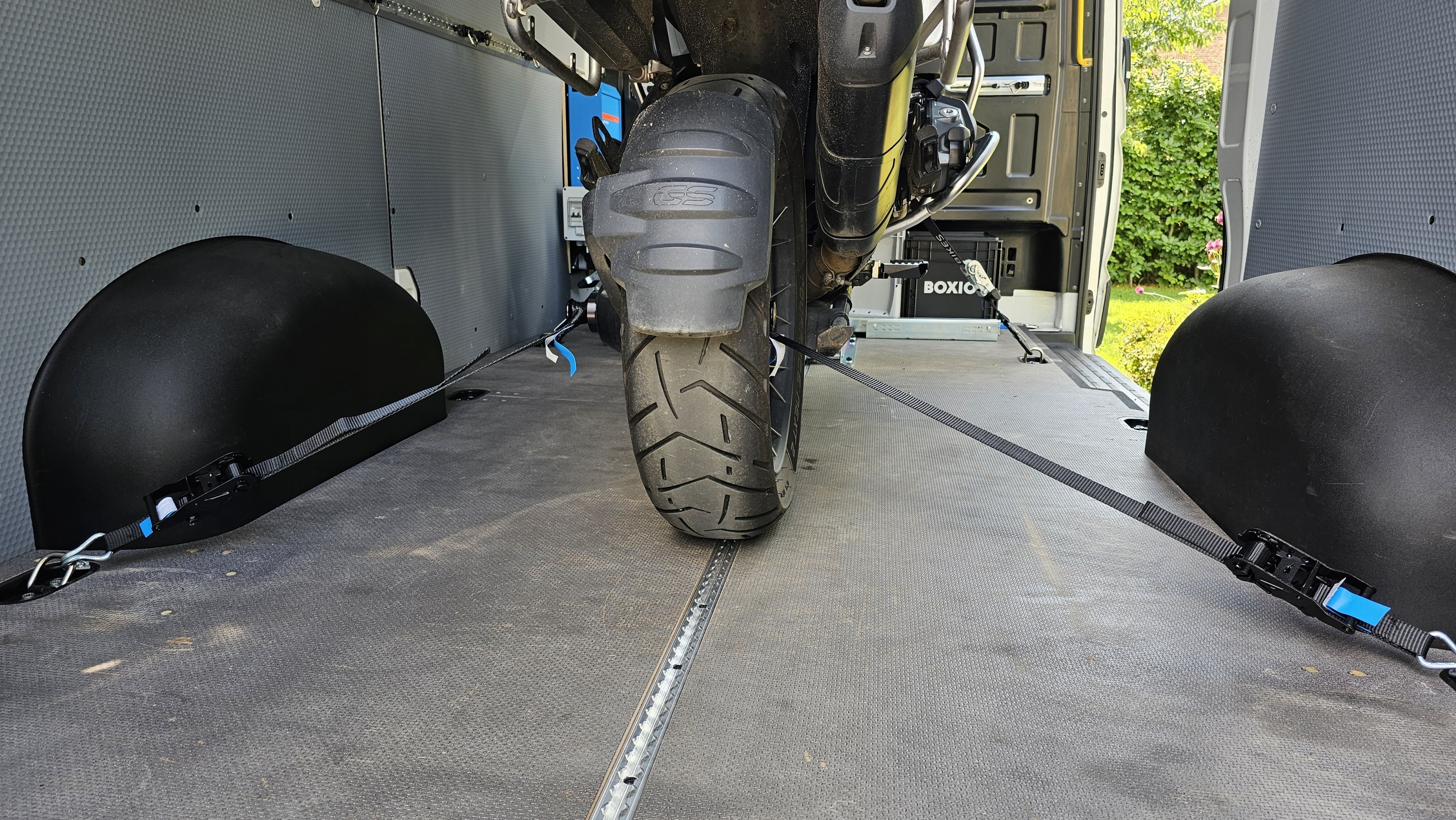

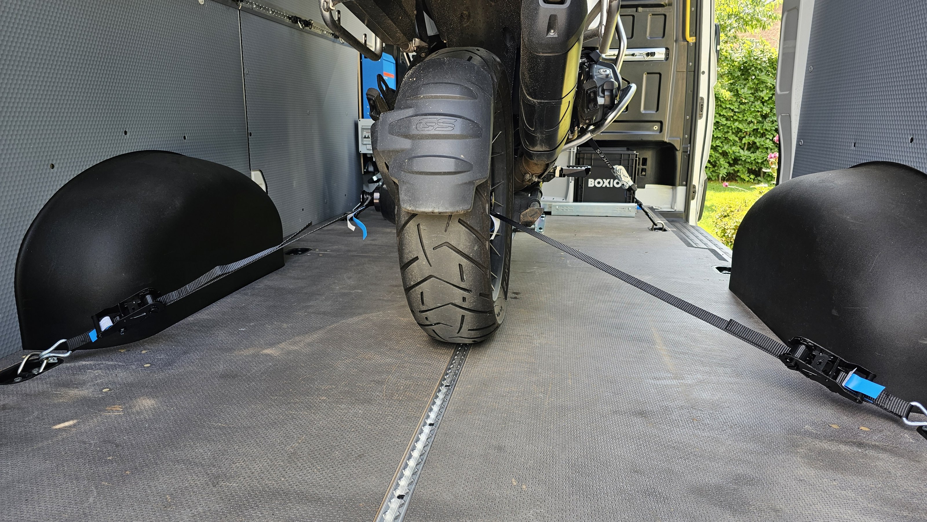

Ich verzurre über Kräftegleichgewicht und nicht gegen eine Wippe oder Bordwand. Schon seit Jahrzehnten.
Gast-15146
Es ist nicht gesund Motorräder komplett in die Federn zu ziehen
Es ist sogar verboten, wie ich lernen musste.
Ich sichere mit fertigen Sets von Eilzurr und Acebike wie folgt:
Acebike mit verschraubter Bodenwippe
Bremse gezogen
Eilzurr System für hinten
