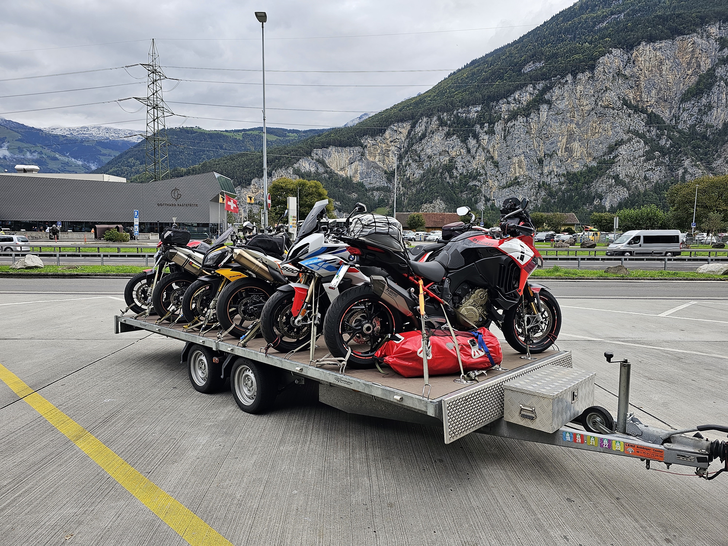

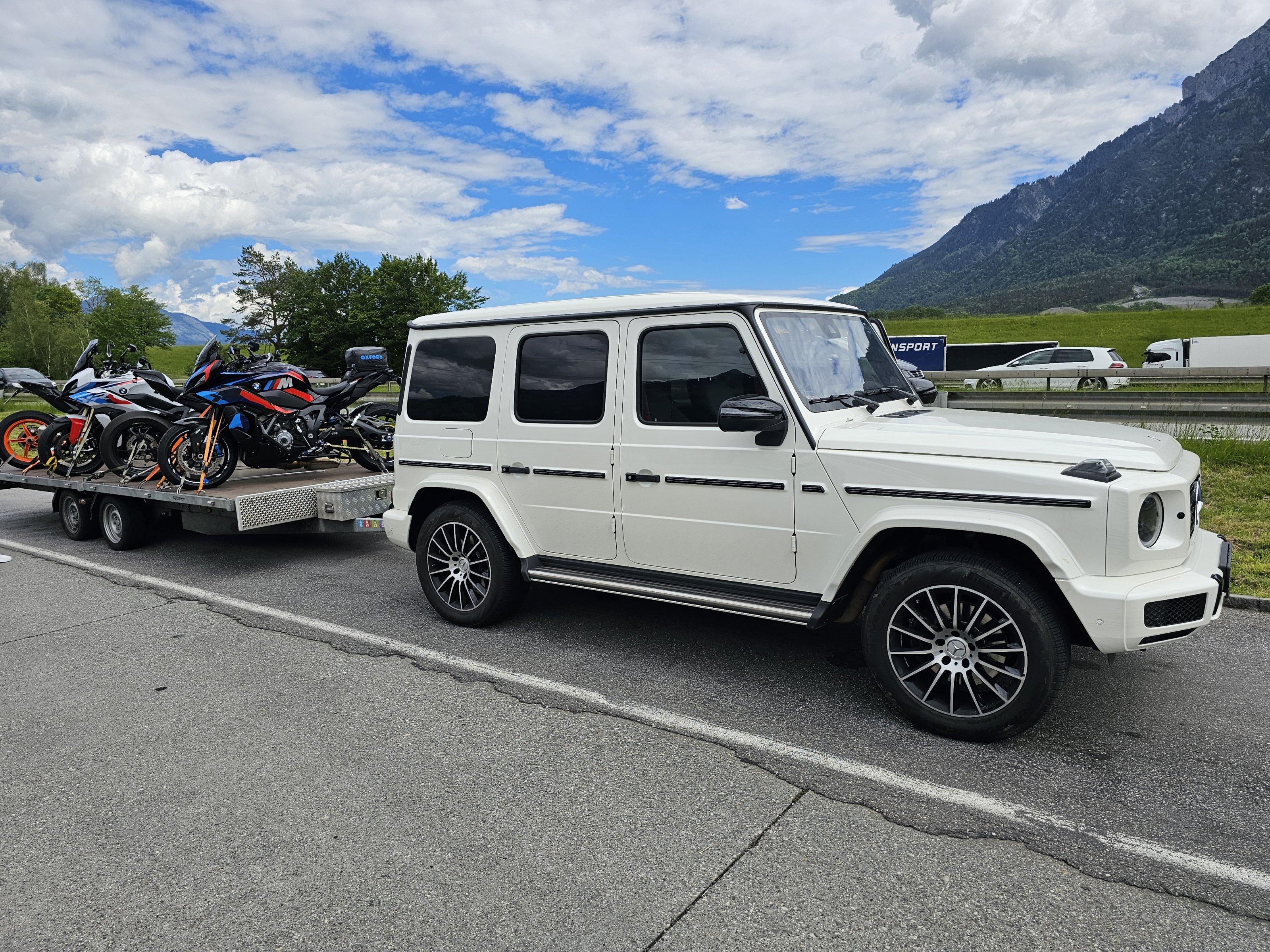

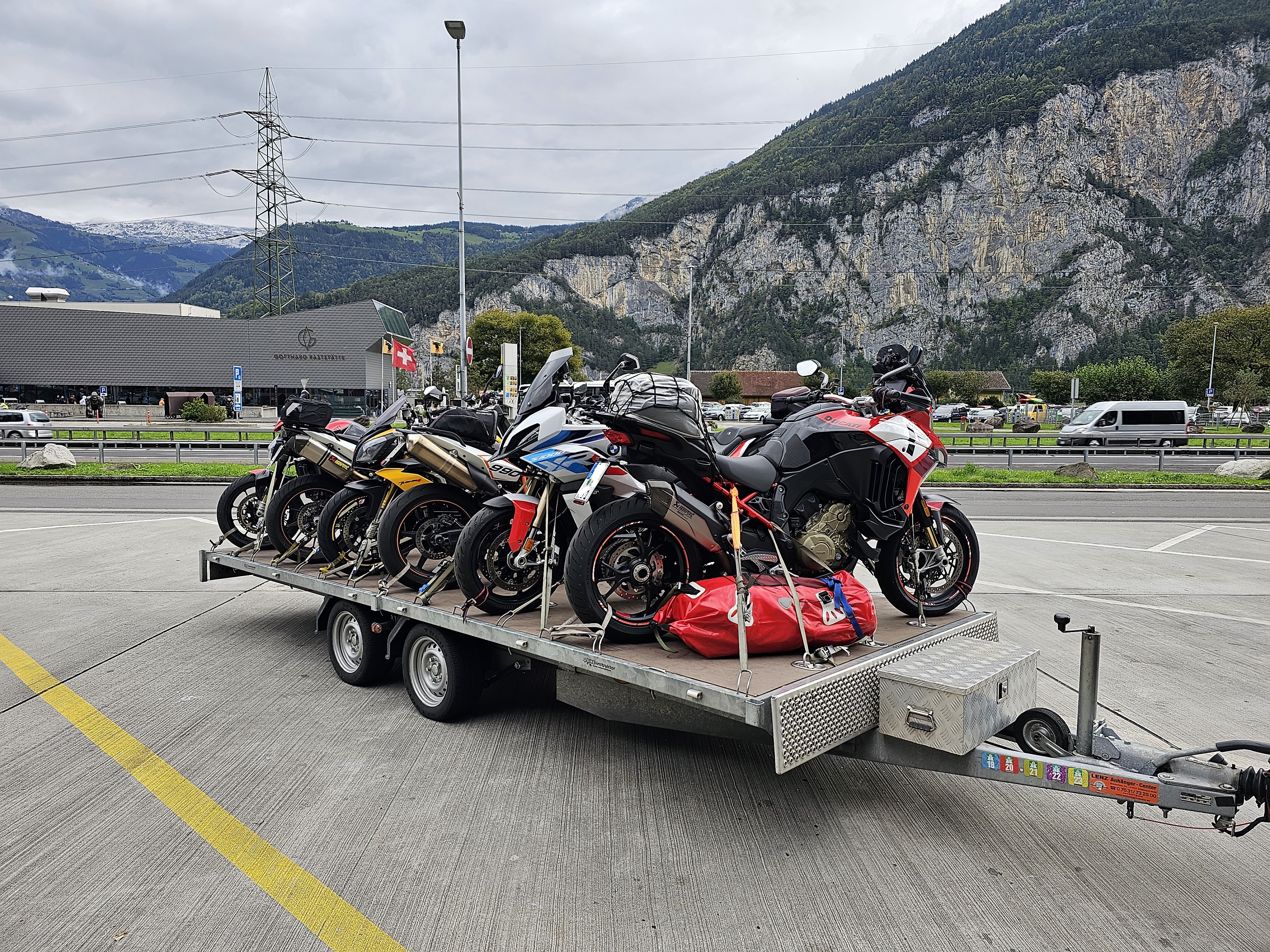

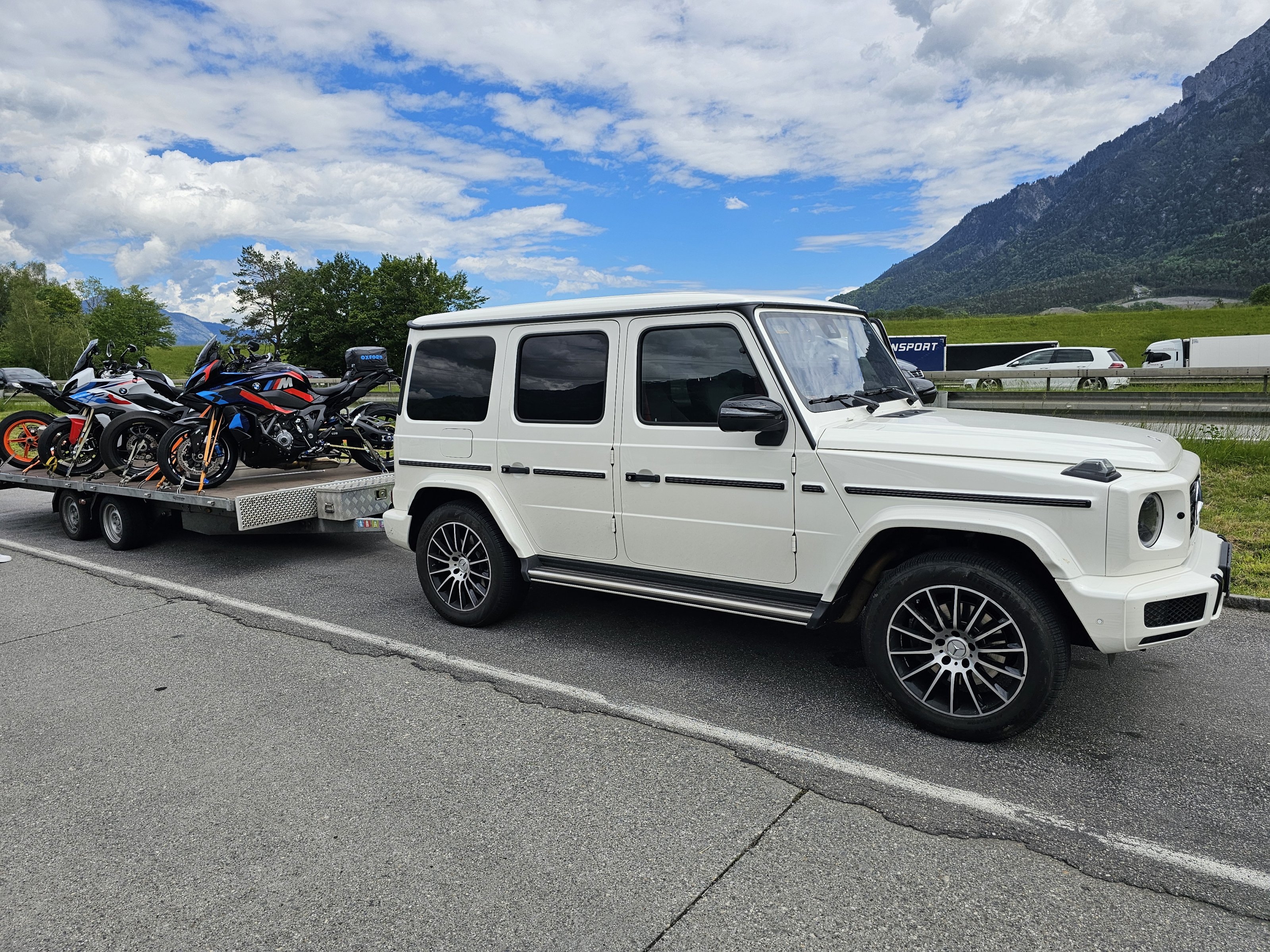

Jedes Jahr ca. 6-8 mal, und dies mittlerweile seit über 20Jahren Sardinien hat man so seine Erfahrungen mit abspannen.
Es wird immer noch ein Bremsgurt und die Räder zusätzlich verzurrt. Weder Gabel Öl, noch defekte Simmerringe noch sonstige Störungen gab es bisher. Gurte werden Regelmäßig geprüft/ausgetauscht, und nicht abspannen das es die Bodenplatte rauszieht aber soweit wie man die Federn auch beim fahren zusammendrücken würde.
