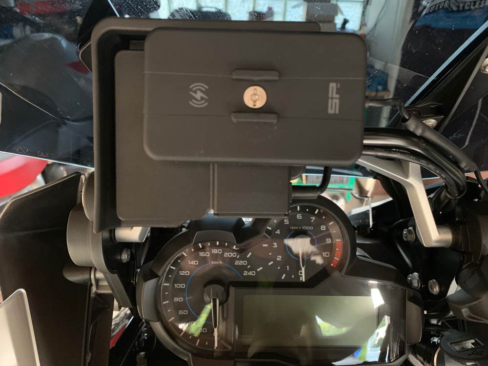

Übergangsweise befestige ich gerade die Wireless Charging Lösung von SP-connect https://sp-connect.de/collections/iphone-x/products/wireless-charging-module direkt auf die von BMW gelieferte (Werksseitige) Abdeckung des Craddle und befestige mein iPhone per passender Hülle. Kein nerviges Kabelgestöpsel mehr. :up:

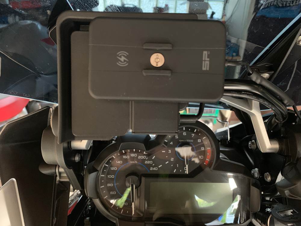

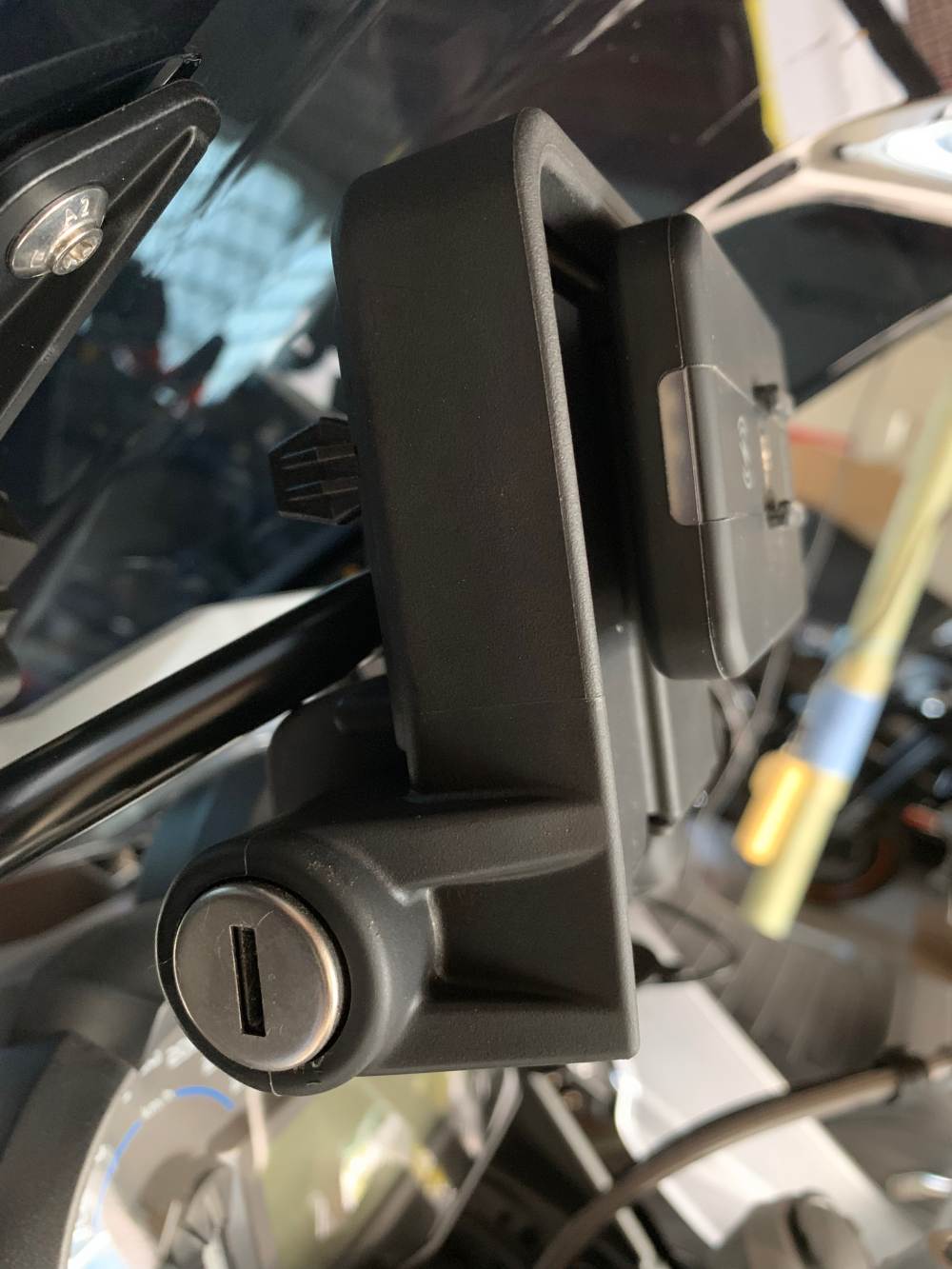

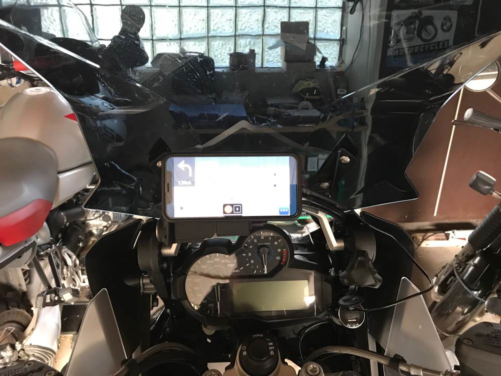

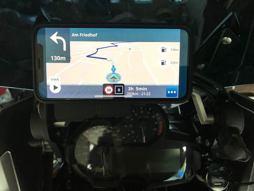

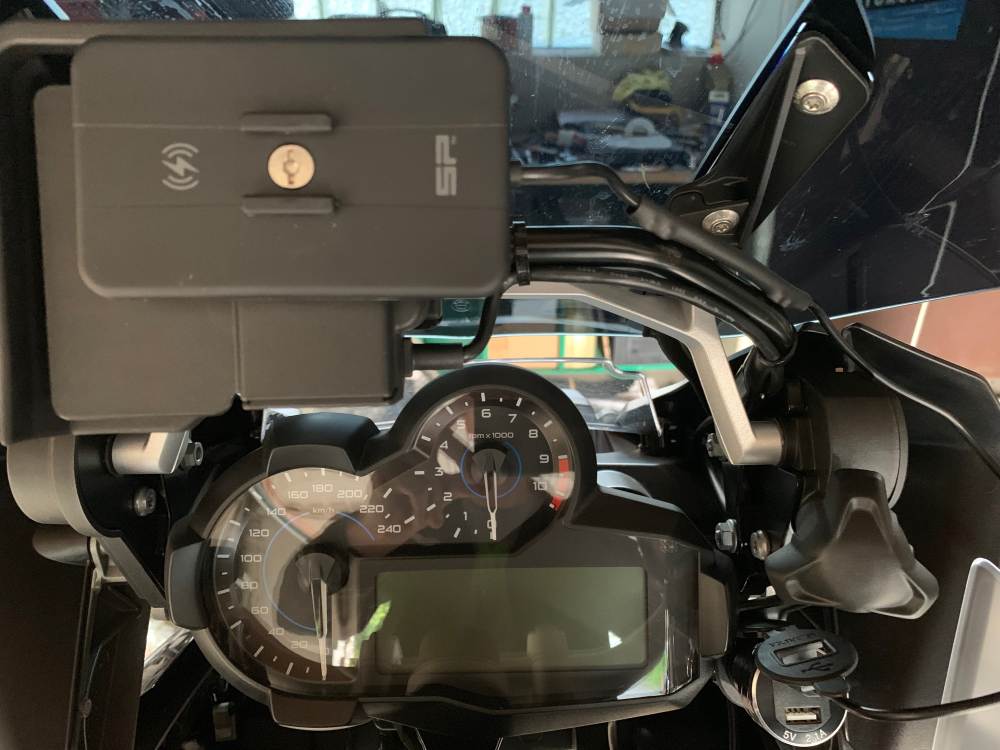

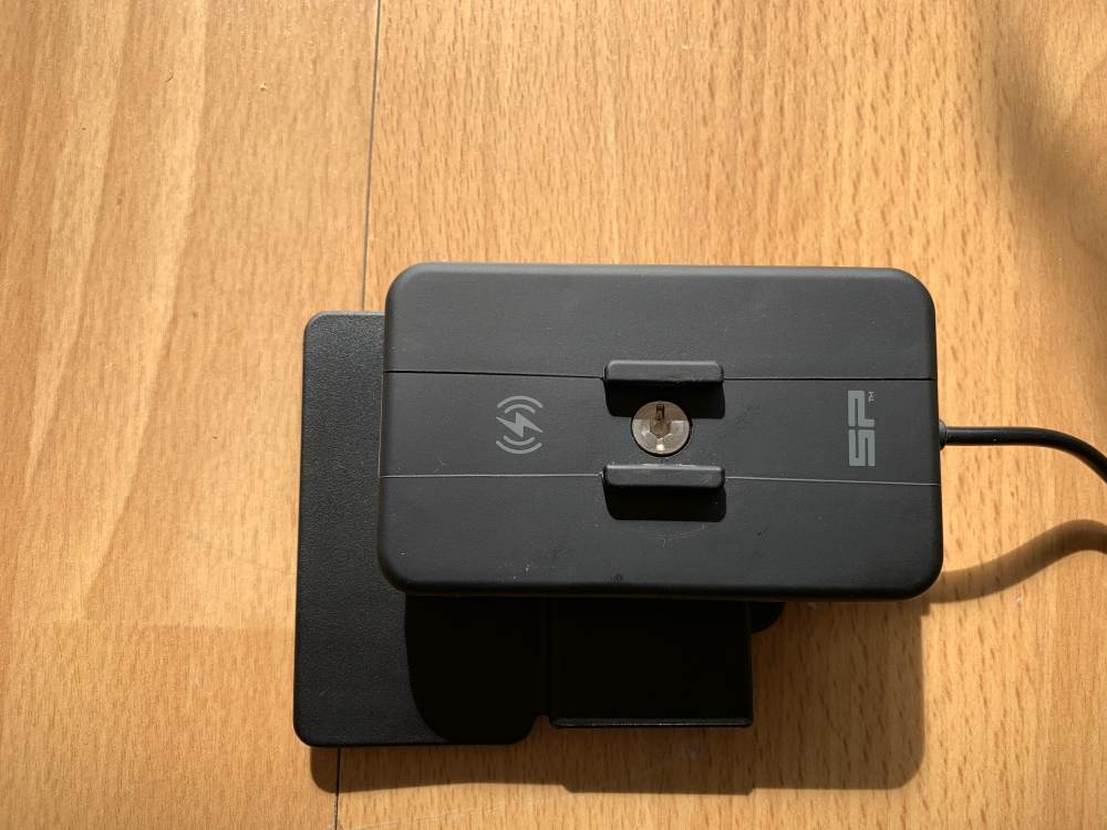

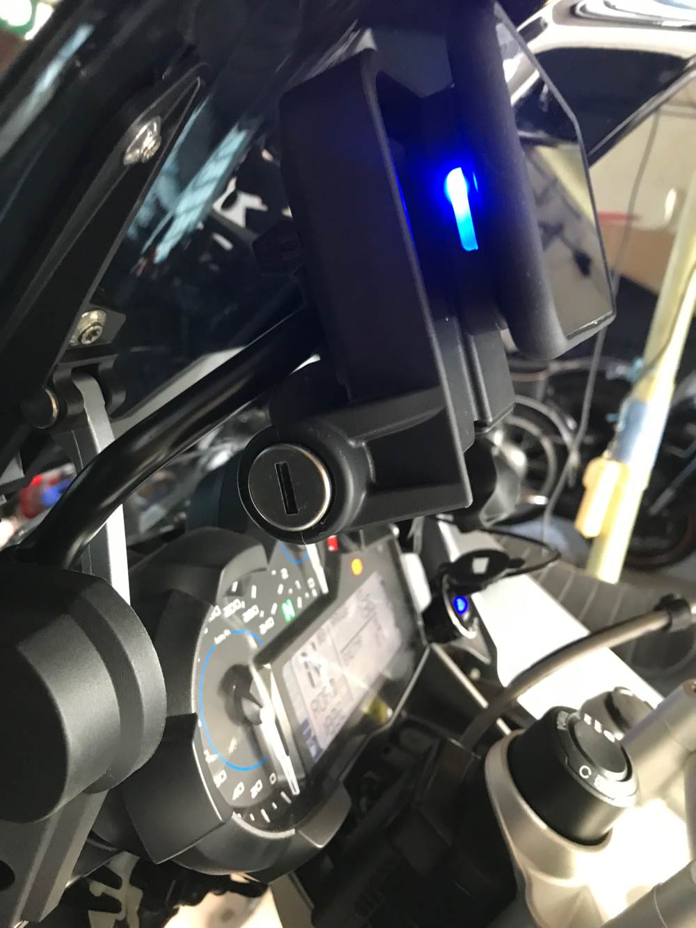

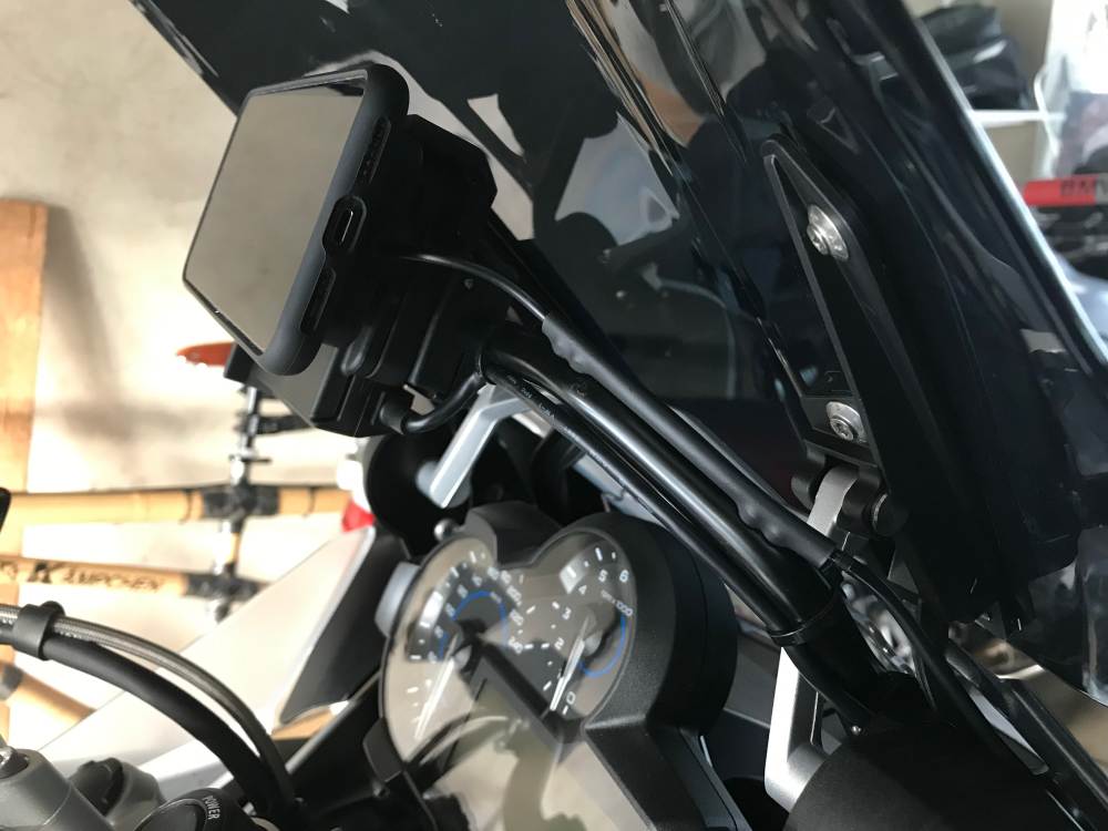

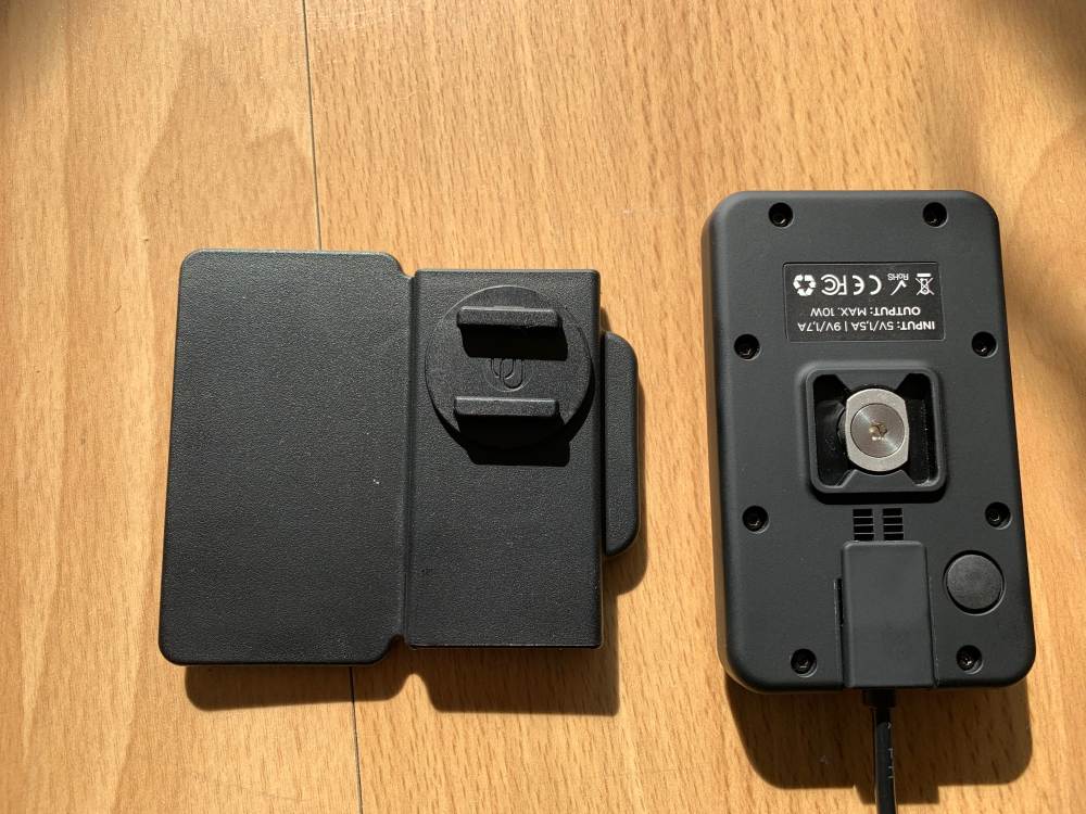

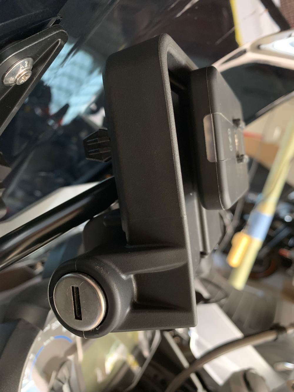

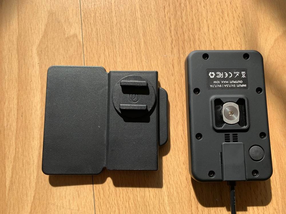

Ich versuche mal die Bilder hochzuladen. Das runde SP-Connect Adapterteil habe ich zunächst nur mit dem saustark klebenden 3M Pad auf der BMW-Original Abdeckung festgeklebt. Das Wireless Charging Teil von SP wurde dann horizontal darauf befestigt. Der mitgelieferte USB im Lader der Bordsteckdose mit einem billigen China-Lader eingestöpselt. Das iPhone wird mit der zugehörigen Hülle vertikal aufgesetzt und dann um 90 Grad gedreht befestigt. Das iPhone wird geladen, ohne nerviges rumstöpseln am Lightning Anschluss. Einfach aufsetzen und drehen und es sitzt fest, umgekehrt wieder ab. Ich werde das runde SP-Connect Adapterteil vermutlich noch mit kleinen Schrauben am BMW Deckel befestigen, sicher ist sicher. Auf dem iPhone läuft die "Navigation-App" von den myRoute App Programmierern. Ich bin soweit zufrieden.
Bild_1 2019-05-17_18-29-09.jpg Bild_2 2019-05-17_18-29-09.jpgBild_1 2019-05-17_18-29-53.jpg2019-05-17_5.jpgBild_3 2019-05-17_18-29-53.jpg2019-05-17_8.jpg

Vielen Dank für die Bilder. Das ist eine super Idee. Mit Ausnahme des USB-Steckers scheint diese Lösung ja auch "wasserresistent" zu sein. Läßt Du den Stecker bei Regen drin?
Die optimale Lösung wäre, wenn es eine Halterung gäbe, die den Strom direkt von den Kontakten des BMW-Navi-Halters abnimmt und dann den SP- oder QuadLock-QI-Lader unmittelbar speist. Vielleicht kommt da mal was von WunderLinQ.
Diese Kombination mit einem IP68-Handy mit großer TFT-Diagonale wäre für mich eine super Alternative zu TomTom (hab ich) und Navigator VI (überteuert).

Das SP-Zeug hat leider alles seinen Preis, aber es funktioniert. Das Wireless Charging Teil wird bei mir, wie ich beschrieben habe, über das "normale" mitgelieferte 5V USB Kabel mit USB-C Stecker im SP-Teil mit Spannung versorgt. Nein, bei starkem Regen hatte ich es noch nicht in Betrieb, aber die Bordsteckdose ist ja recht geschützt hinter der Scheibe..?!?
Für das Wireless Charging Teil gibt es von SP auch ein (echt überteuertes) Open End USB-C Kabel. (Da ist angeblich nur ein Widerstand zur Anpassung 12V auf 5V (am USB-C Stecker) drin. Am Open End soll man 12V von der Bordspannung anschließen können. Es gibt glaube ich von BMW ein Original Y Kabel um von der normalen Navispannungsversorgung die 12V abzugreifen. Dort diese SP Kabel angeschlossen, das wäre wasserfest. Bei mir ist im Augenblick ein iPhone XS montiert, das ist, bzw. wäre bei Regen sicher wasserfest genug. Ich weiss nur nicht, wie das Touchsensitive Display des iPhone auf Regentropfen reagiert. Nicht umsonst sperrt Apple ja bei der Apple Watch im Wasser das Display...
Das WundlinQ nimmt übrigens die Spannung an den Kontakten des Original Navi-Halters ab. Da warten wir ja alle noch auf den Erfahrungsbericht vom Forumsmitglied ReneS, oder wer auch immer das Teil schon gekauft hat.
