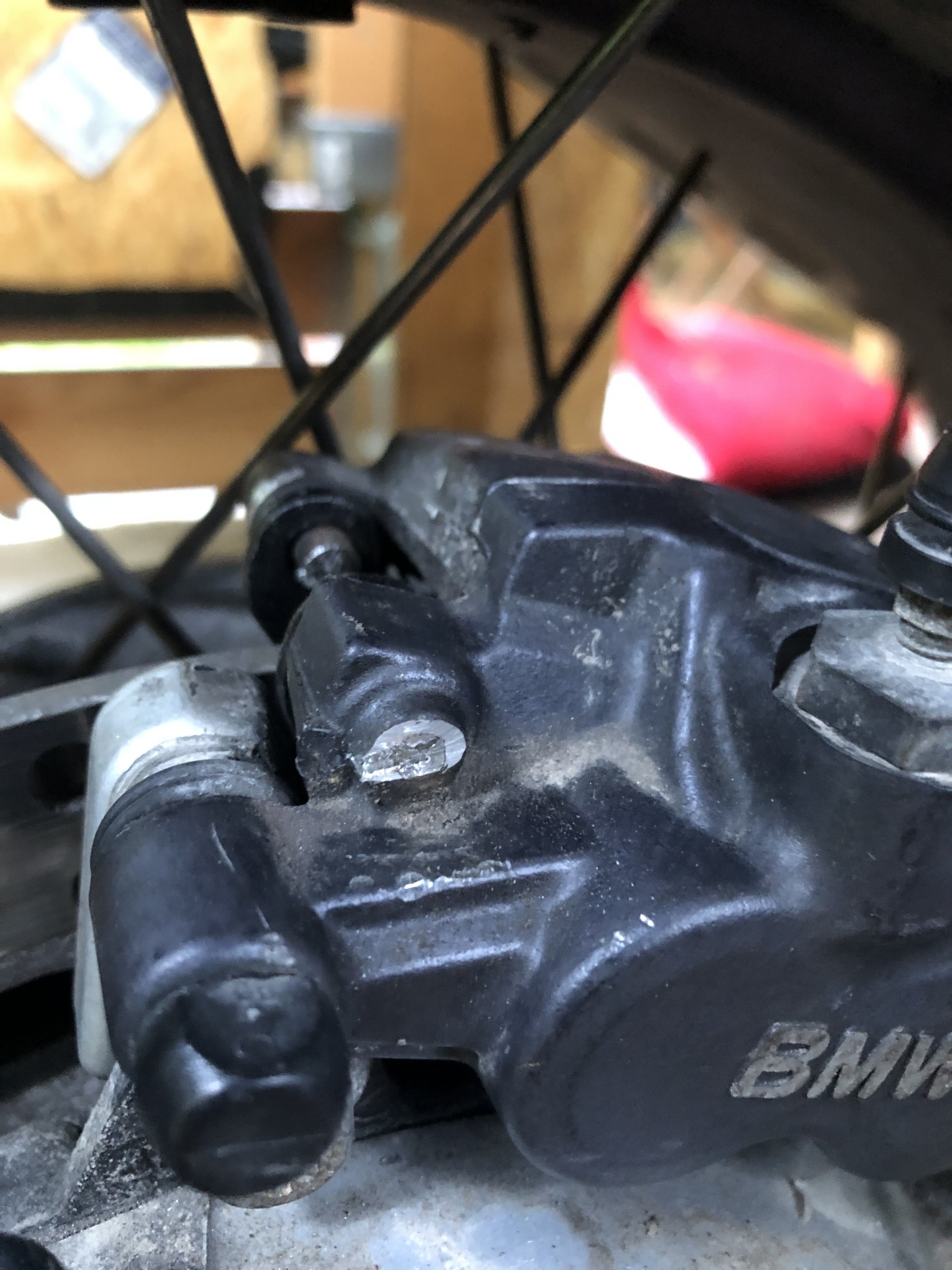

Hallo zusammen,
gibt es einen Trick wie man den ordentlich festgegammelten „Edelstahl“ Stift aus den hinteren Bremszangen herausbekommt, welcher die Beläge hält (ADV 2004, IABS).
Laut Youtubevideo und Erfahrungsberichte sollte er im eingebauten Zustand nach entfernen des Sprengring rauszuklopfen sein, nun ja - da tut sich nicht gar nix.
Und gleich die nächste Frage, wo bekomme ich den als Ersatzteil?

Hallihallo,
Du klopfst schon in die richtige Richtung, also Richtung Rad?!
Sorry!
An der dem Sicherungsring ggü liegenden Seite hat der Stift noch einen Klemmring. Man muß also schon bissl klopfen, um den Stift raus zu kriegen.
Lockere mal die Beläge, evtl. verklemmt ein Belag den Stift.
Mit passenden Durchschlag sollte das immer klappen.
Der Stift ist kein E-Stahl. Der läßt sich mit Schleifvlies plus Drehbank o. Bohrmaschine wieder in Neuzustand versetzen.

Ob es ein Trick ist weiß ich nicht, aber ich würde den Stift vorne und hinten mit gutem Rostlöser einsprühen und einwirken lassen. Dazwischen immer mal wieder den Stift in beide Richtungen klöpfeln um ihn zu lösen.
Es gibt zwei verschiedene Arten des Stiftes. Einmal an der Radseite geklemmt und einmal an der Aussenseite mit Sicherungsfloh.
Erstere ist besser zu lösen da es Spalte gibt in die der Rostlöser gut eindringen kann.
Ansonsten hilft oft sanfte Gewalt.
Aufpassen dass die Gewalt nicht zu groß ist sonst zerklopfst du den Stift und er passt nicht mehr durch die Bohrung.

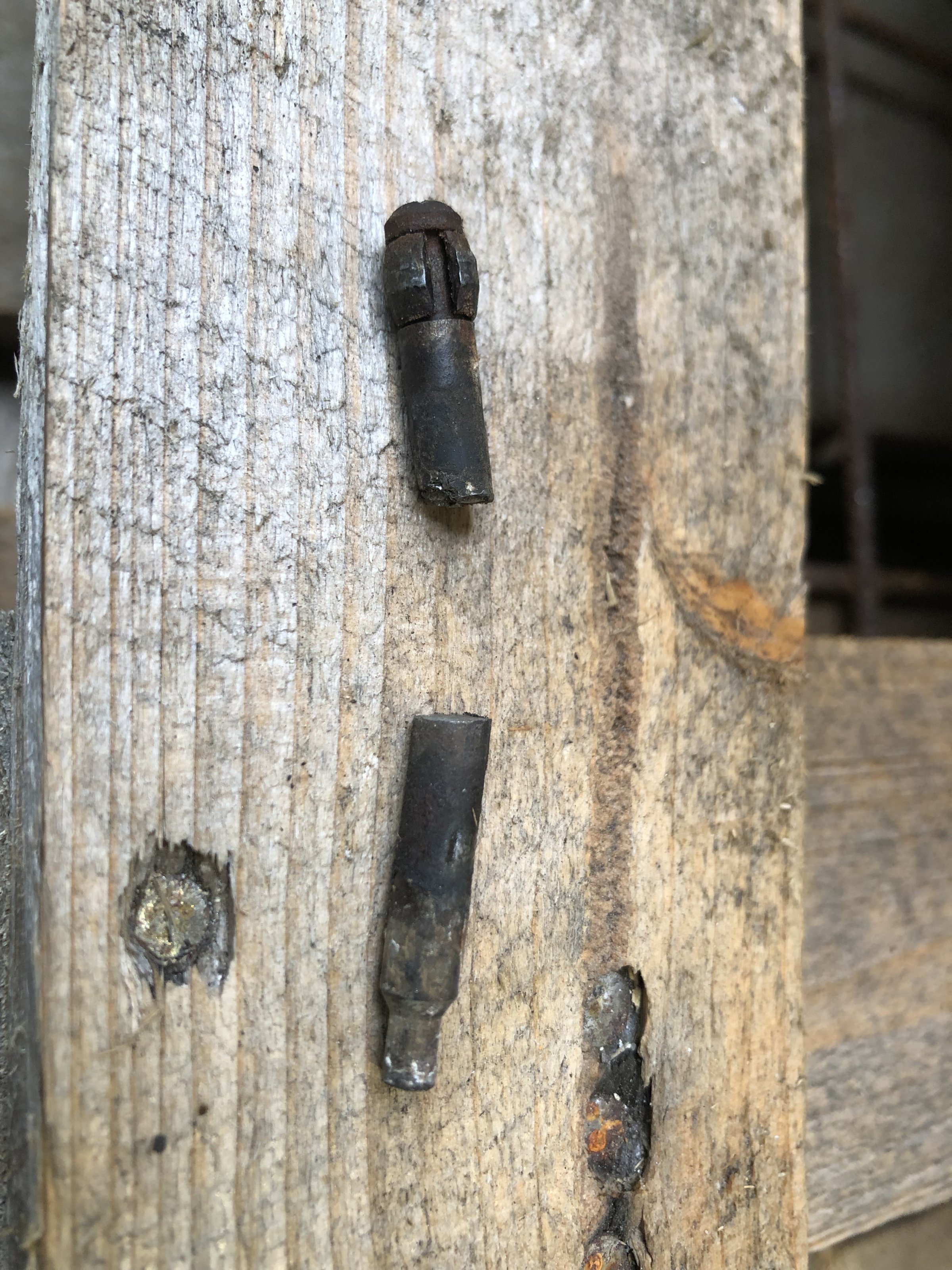

Ja, in Richtung Rad habe ich geklopft. Auch nach einem Tag Rostlöster tut sich nicht. Ich hab nun aus laut Verzweiflung den Stift in der Mitte durchgedremelt und erhitzt. Es passiert halt leider gar nichts. Auch zweigeteilt und mit entnommenen Belägen geht nichts.

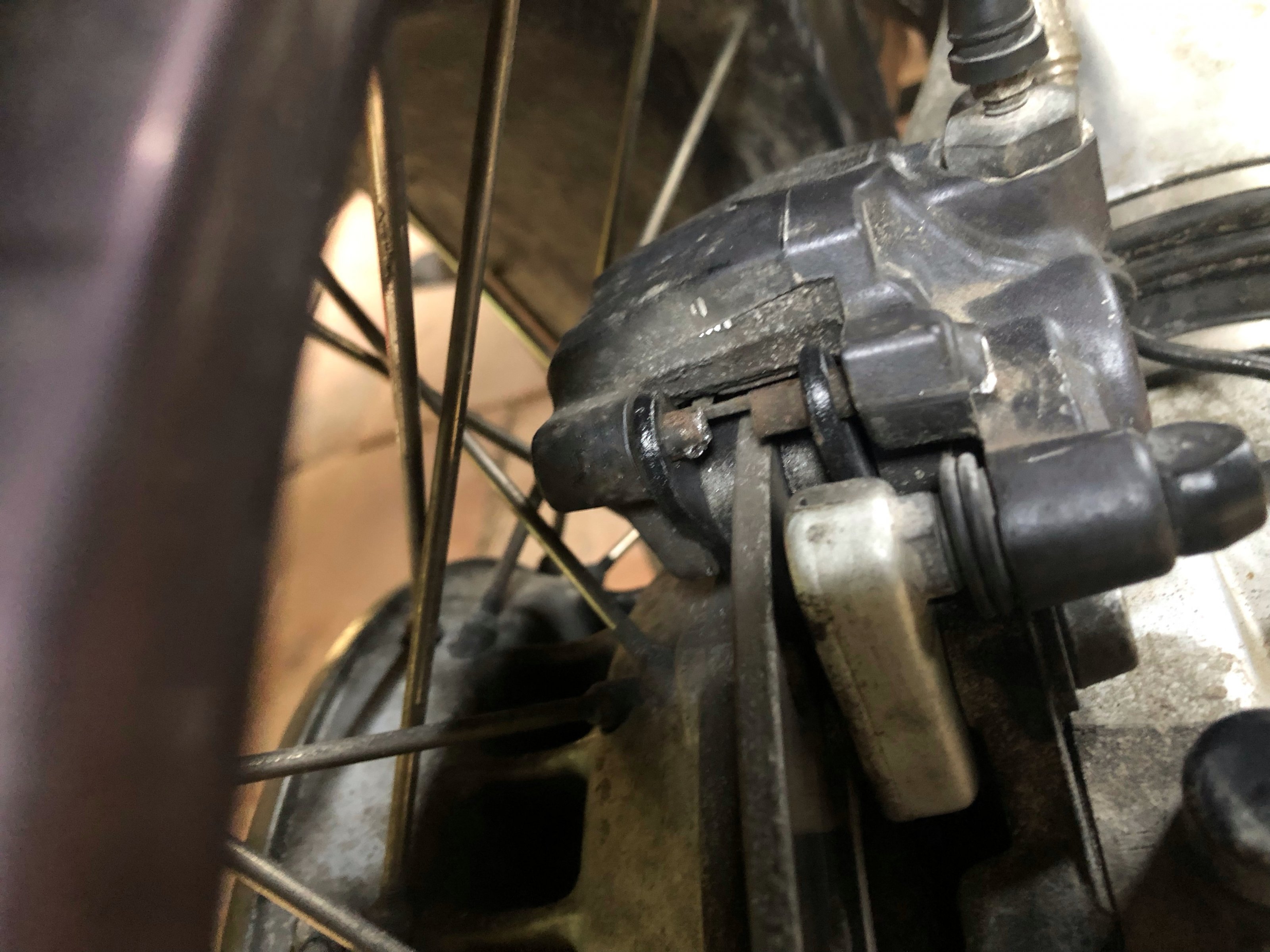

Ich habe nun die neuen Beläge einfach eingefädelt. Aber so wirklich wohl ist es mir mit der Lösung nicht. Andererseits kann der Belag ja nirgendwo hin.
Den Stift habe ich bestellt. Allerdings keine Idee wie ich den alten rausbekomme. Teilung -> kein Erfolg. Kopf abgedremelt -> kein Erfolg.

Oh mann.
Mein nächster Schritt wäre nun Ausbau des Sattels und den Rest des Bolzens einmal von links und rechts vorsichtig ausbohren. Ich bin in der glücklichen Lage eine Säulenbohrmaschine zu haben, aber es wird auch mit dem Akkubohrer gehen.
Das Material des Bolzens ist relativ weich, so dass man mit zum Beispiel 3mm anfangen kann und sich dann hocharbeiten. Mit etwas Glück löst er sich dann irgendwann von alleine..

lass bloß die Finger weg von solchen Experimenten. Mit sanfter Gewalt bringst du auch diesen Stift raus. Ein geeigneter Durchschlag und kurze gezielte Hammerschläge …
Du schaffst es
