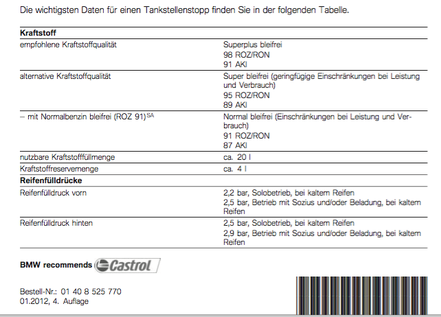

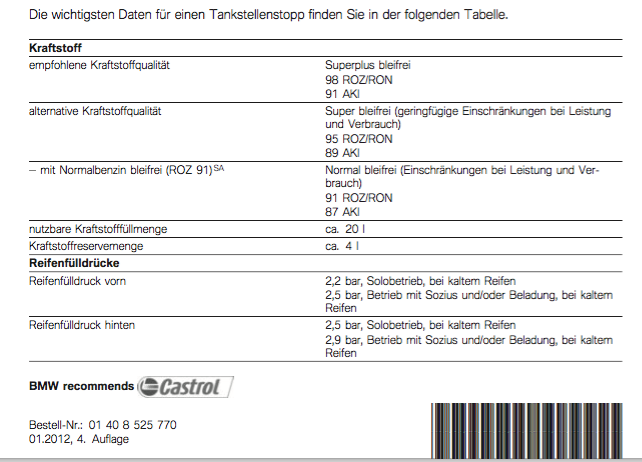

Das modernste Motorrad ist die 1250er. Hier geht es aber um die K25 - 2 - 3 Generationen VOR der 1250er.
Aber beide Typen fahren mit Benzin und nicht mit Diesel.
Und ja die K25 klingelt mit Minderwertigem Sprit - ob dich das amüsiert oder nicht.
Lese Dir doch einfach mal die Betriebsanleitung durch.

Da ich keine K 25 besitze , habe ich keinen Zugriff auf eine Bedienungsanleitung.
Aber verrat mir doch bitte was darin steht?
Weil das würde mich wirklich interessieren?
Welchen Sprit schreibt BMW vor?
PS. Auch eine 1100er bezeichne ich als modern, weil auch diese bereits eine Einspritzung besitzt die allzeit eine Verbrennung garantiert.
