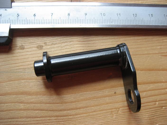

Spritzschutzbuchse
Hi,
ist ein bischen mehr als nur Buchse, deshalb mit Bild:
Länge bis auf den Bund ist 45 mm, Länge insgesamt 50,8 mm, Innendurchmesser 6,1 mm, Außendurchmesser nach dem Bund:8,8 mm

Hi,
ist das teil den so teuer bzw. ist die Arbeit diese herzustellen das Wert?

Morgähn,ok,sieht doch nach etwas mehr arbeit aus als wie gedacht. Hätt da jetzt einfach ne abstandsbuchse reingebaut und gut. Aber des stimmt natürlich so,werd mal beim freundlichen fragen was denn doil kostet. Danke für deine Bemühung,Servus

durfte mir auch vor kurzem den Halter plus langer Schraube besorgen, jedoch das um die 20€ ! (dafür ist dieser Halter wirklich hochwertig verarbeitet...)
Zur Info:
Halter: 46627671618
Schraube lang: 46627688883
