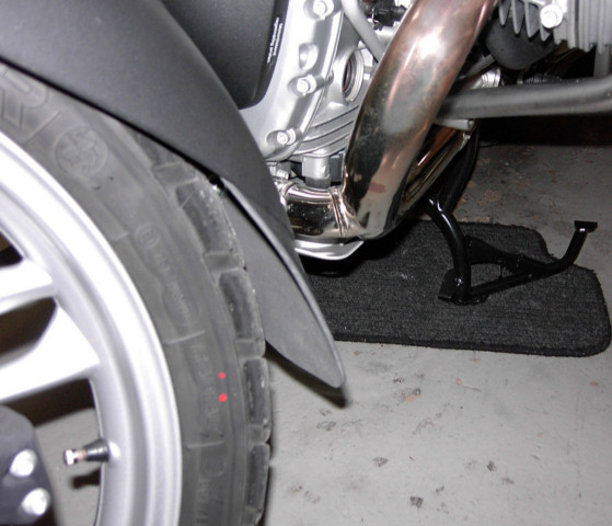

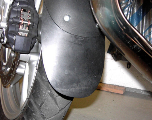

Santo
Spritzschutzverlängerung vorderer Kotflügel
nun ist es fertig, das Projekt Spritzschutz am vorderen Kotflügel ! Es besteht aus 4 mm schwarzem Hartgummi mit Stoffverstärkung, ca 8 cm länger wie der Serienkotflügel. Befestigt mit 2 Schlossschrauben M6.
Durch die Eigensteifigkeit verformt es sich nicht und bleibt in der Form des Kotflügels. Schau´n ma mal was der Dreck dazu sagt !
Siehe Bilder
Grüsse Santo
