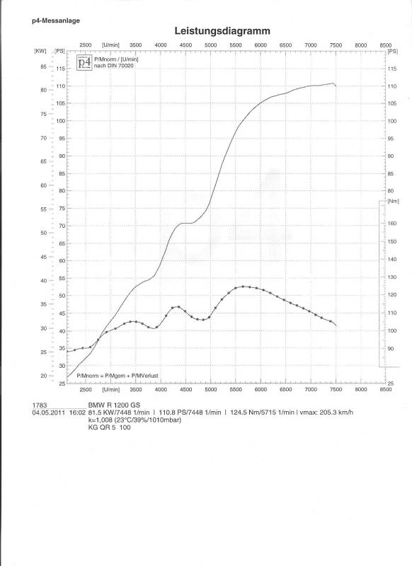

So
also hier mal mein Leistungsdiagramm,
gemacht wurden:
PiperX Luftfilter, kmpl. Auspuffanlage Bodis, PC5 Abstimmung und später verbautes Autotune.
mal gespannt wie andere Kurven aussehen die ähnliche Komponenten verbaut haben. Mich stört am meisten der Einbruch bei etwa 4500 1/min, ab 5000 1/min geht es zwar richtig vorwärts, aber der Einbruch in der mitte ist richtig unschön.

Die zwei Einbrüche kannst du über eine
andere Nockenwelle glätten. Andreas und Edelweiß haben
sowas entwickelt. Geht natürlich etwas Leistung
verloren.

für dass, was gemacht ist, zu wenig leistung.
wie gesagt, meine 07er ( vorher 98 ps;) ) hatte nach anbau sr-komplett
und lufi und nem nachmittag umschreiben steuergerät durch andreas 117 ps, 128 nm.

...na ja so ganz 32PS sind es auch nicht ,
man sollte von 5% Streuung ausgehen ;)
ich muss aber dazu sagen , das die Qhe sich wesentlich besser fahren lassen
als wie es auf dem Papier aussieht ,
meine hatte nur eine Komplettanlage mit Akra.Hexagonaldämpfer und ein RP ,
die Daten die raus kamen >>116ps und 135Nm bei 5300U/min
aber gefahren ist sie 1.klassig hatte eine ZX9R und eine K1200 GT im Durchzugstest platt gemacht !!!!!

Also die Tendenz zeigt klar dass das Loch nur mit Auspuff und Abstimmung nicht weg zu bekommen ist. Es wäre jetzt nochmal interessant zu sehen wie es mit der besagten Nockenwelle aussieht. Spitzenleistung ist für mich nicht das wichtigste, es muss von unten raus schon drücken und das gleichmäßig.

Ein Gespräch mit GS-Power Tuner ergab das man eine Nockenwelle austauschen kann. Diese bringe jedoch viel zuwenig im Verhältnis zum Preis den man dafür investieren muss. Und wenn einem ein Tuner schon davon abrät.
Na auf jedenfall stellt man sich auf bessere Aussichten bei der Wassergekühlten ein. Wer es braucht.
Zum Loch kann ich nur sagen auf dem Papier kann man es noch sehen aber es ist nicht mehr spürbar. Und wenn es ein Grinsen in mein Gesicht zaubert dann bin ich zufrieden und es hat sich rentiert.
