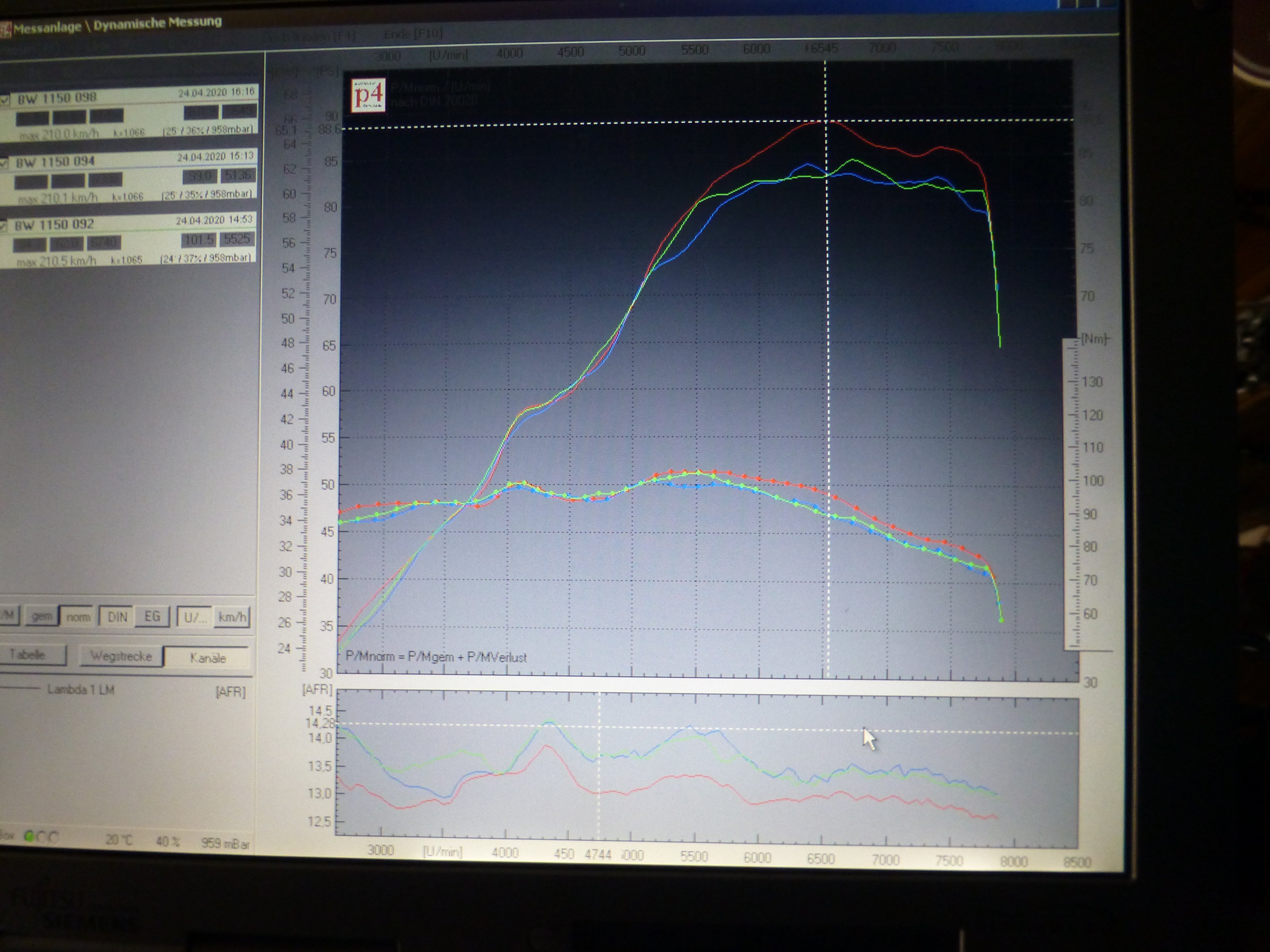

So heute waren 15 Prüfstandsläufe gemacht.
Knalleheiße Anlagen wieder runtergeschraubt und neue Kalte wieder drauf.
Vorab die Hattech ist wie die SR Racing mit Änderungen besser als die Serie.
Nicht so sehr bei den Höchstwerten da kamen ohne Abstimmung nur 3 NM hinzu, sondern bei 4500 5000 U.
Die jetzige Konfig verspricht das meiste Potenzial, weil das Lambda teiweise bis auf 14,7 hochging unter Vollgas, da wird mit moderater Anfettung noch was dazu kommen.
Mittig wurden 8..9 NM gefunden, was dort ca 10 % mehr ausmacht.
Morgen wird noch die Atemnot oben raus ( hoffentlich ohne Drehmonmentverlust) unten verbessert.
Bei der Wahl zwischen 5 PS und 5 NM entscheide ich zu Gunsten von frühem hohen Drehmoment bei einer GS.

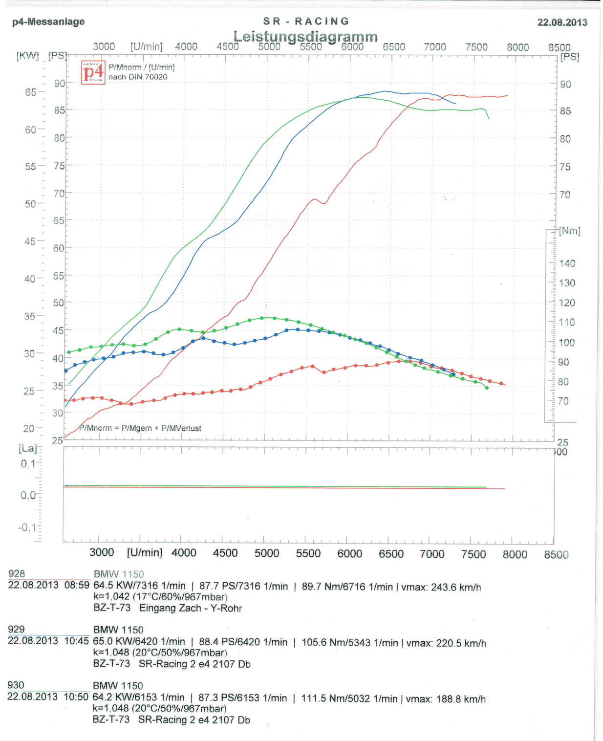

Hier mal ein erstes Bild von gestern, heut war Stillstand.
Der SR Racing mit meinem Y punktet nicht so früh, ist aber nach dem Umbau bei Vollgas bis zu 14,7 mager geworden, was oben noch Potenzial bietet, aber hier nicht gewollt war, drum bin ich nur auf die Hattech Änderungen mit Kat, mit Eater aus gewesen.
Vermutlich Montag werde ich dem Motor mit Atemnot oben raus noch was anbieten.
Dem Motor fehlen insgesamt in Serie schon 3-5 PS .
Oben raus geht es ab 6500 sehr zäh weiter. Schaut die Leistung dort auf dem Diagramm an.
Auch wenn die Mangelnde Leistung über 5000 nicht Fahr problematisch ist, kommt natürlich bei einem Guten Motor auch das Selbe oben drauf.
Ich mag aber hier nicht mehr Maximalwert an Leistung sondern mehr frühes Drehmoment.
Damit wäre, wenn man mal den Aufwand und das Geld außen vor lässt, eine Drehmomentnocke plus HC Kolben
ein größerer Schritt von 10 NM + xy in die richtige Richtung für den Kunden.
Wobei man schon zufrieden sein kann, wenn eine Anlage überhaupt gesetzeskonform mehr bringt, als die gut abgestimmte Serie.

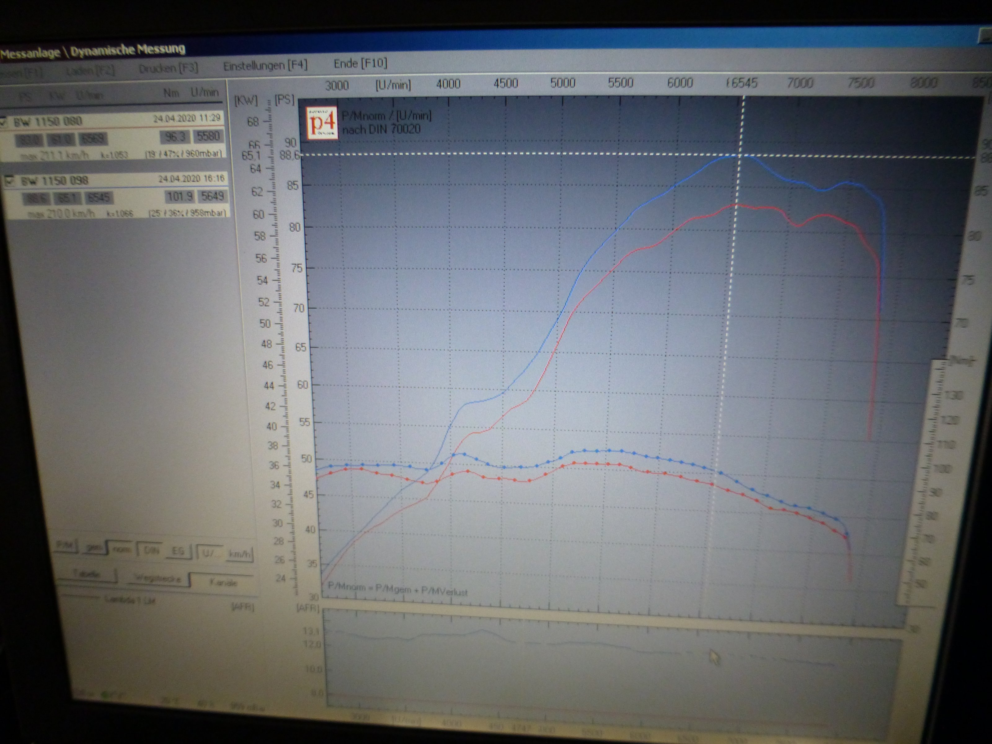

So heute habe ich andere Ansaugrohre verbaut und ansonsten schön fett gelassen, das Ergebnis hat mir in 3 Läufen bestätigt, was wir wussten: die Leistung wird nach oben verlagert, aber es kam oben nicht viel dazu, dazu fehlt dem Motor eine andere Nockenwelle, die oben auch besser funktioniert als die Zahme GS Nocke.
Der erste Drehmomentbuckel kam vorher bei 4000 nun erst bei 4500 U, das taugt dem Anwender vermutlich nicht.
Also hier ist Schluss mit weiteren Versuchen, nun steht der Prototyp für die Änderungen nach meinen Vorgaben zur Produktion , weennn es zustandekommt.
Nun soll der Besitzer mal fahren, und ist er auch begeistert kommt "meine" Anlage weg als Muster, und solange kommt entweder die Serienanlage oder eine Serien Hattech ohne Anfettung dran, weil die das noch nicht braucht.
Dann kann man mal auch so weiterfahren.
Insgesamt sind wir bei knapp 90 PS die auch die R1100S hat, aber die legt erst bei 5000 los und ist darunter etwas lustloser.
Hier der erste Versuch Serie grün blau und Modifikationen am SR Topf die dann oben ab 5000 noch ein Pfund drauflegte. Und das ohne Nocken und ohne HC Kolben.
Für Leute die ab 4500 bis Oben brauchen...
Für den Hattech mit Änderungen steht aber das Obige Diagramm mit leichtem Plus über den ganzen Bereich.
Damit bleibt es legal weil die Leisung nicht viel gestiegen ist.

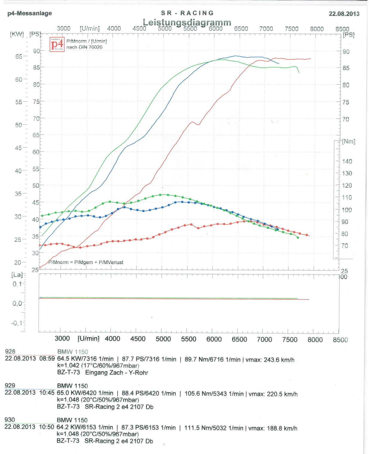

So die "Vorserie " Musteranlage ist bei Hattech und wird nach Rücksprache einmal so gefertigt angebaut und ausgeliefert. Der Dumpfe T9T Klang ist erhalten die Qualität sollte den ersten Bildern entsprechen,
Vor allem haben wir von unten bis oben was draufgepackt, so dass leichte Anfettung notwendig wird um wieder auf das Lambda der Serie zu kommen, also nicht viel fetter. AU Problemlos. Vorher ging es von 3000 erst mal etwas runter, hier geht es auf 4000 nur hoch dann bei 5000 zum Überholen noch mal.
sollte die Anlage so plug & Play passen werden 3 weitere gefertigt, eine ist schon versprochen, die Zach kommt runter.
Dann habe ich auch das Diagramm Zach zu Hattech Teileklaus
Hier ist Serie zu meiner Version zu sehen.
Der geneigte Leser wird eine Abstimmung blaue Lambda unter Vollgas bei ca. 13,2 erkennen, also bestes Futter für den Haflinger. "Nicht viel Gewinn für den Aufwand" werden die Leistungshungrigen sagen,
Ich würde aber sagen: hat man noch mehr, wird es problematisch mit der Serienleistung, jetzt ist es noch in der Streuung / Tolleranz.
Gruß Klaus

Nur mal so für einen Vergleich oder zu einer Anschauung.
Es wurde nur an (m)einem Motorrad durchgeführt.
Ich hatte bevor mir Sepp seine SR-Komplettanlage (grüne und blaue Linie) getestet hatte, die originalen Krümmer und den originalen ESD dran. Die einzige Änderung war der Austausch des Kats durch ein Y-Rohr von Zach (rote Linie).

Da sieht man, was ich bei meiner 12 er mit 2 verschiedene Nocken auch ausprobiert habe:
Ich habe die oben bessere Kurve eingebaut und unten verzichtet, weil die 140 NM zu brutal für einen alten Mann sind..gehe ich bei 100km/ von 4 auf den 3. geht sie leicht bergauf mit Sozius aufs HR im 2. immer, wenn ichs drauf anlege und bei 5000 Vollgas .. Zuviel des Guten. Das wissen auch die R1250 Treiber.. Obacht..
Die blaue wäre für mich die bessere Kurve , weil sie oben im Fahrbereich zwischen 5500 und 7500 besser geht,
für den eher GS Fahrer ist die grüne mit verschmerzbarem schlechteren Oberen Bereich die Bessere.
Und was ganz wichtig ist, nicht auf die Maximalleistung schauen, da wäre die schwache Zach ja etwas besser, Ist aber unten eine Luftpumpe..
Richtig vergleichen kann man nur Komplettanlagen, ein guter Endtopf bringt alleine sehr wenig zustande, außer mehr Krach, genauso das Y ohne KAT ist brutal laut, das will ich nicht, weder fahren noch verkaufen.
Das tut dem Klisché von rasenden lauten Motorradfahrer nicht gut.
Danke für das schöne Diagramm, Macus. Hier könnte ein Böser Mann sagen "Zach macht schwach..."
