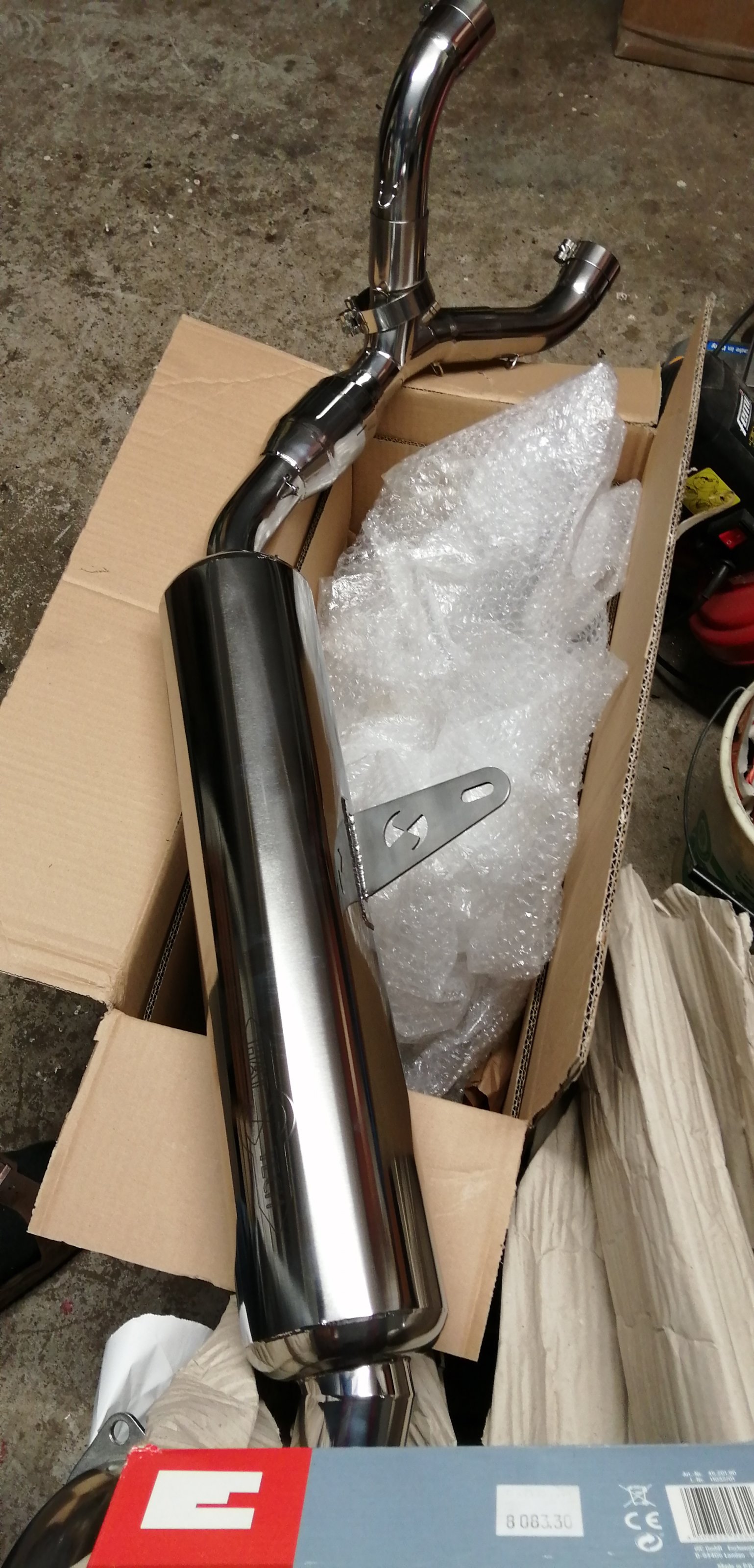

hat jemand Erfahrungen mit dem ESD mit Y-Rohr von Hattech?
Würde mir günstig angeboten.
Ich fahre derzeit auf meiner 1150 GS den EDS mit Y-Rohr von SR-Racing und original Krümmer.
Mit dieser Kombination bin ich was die Leistung anbelangt mehr als zufrieden. Insbesondere im Vergleich mit Zach und Remus.
Mit Zach und Remus erreichte meine GS nicht einmal mehr die angegebene Endgeschwindigkeit.
Ich möchte keine Krawalltüte.

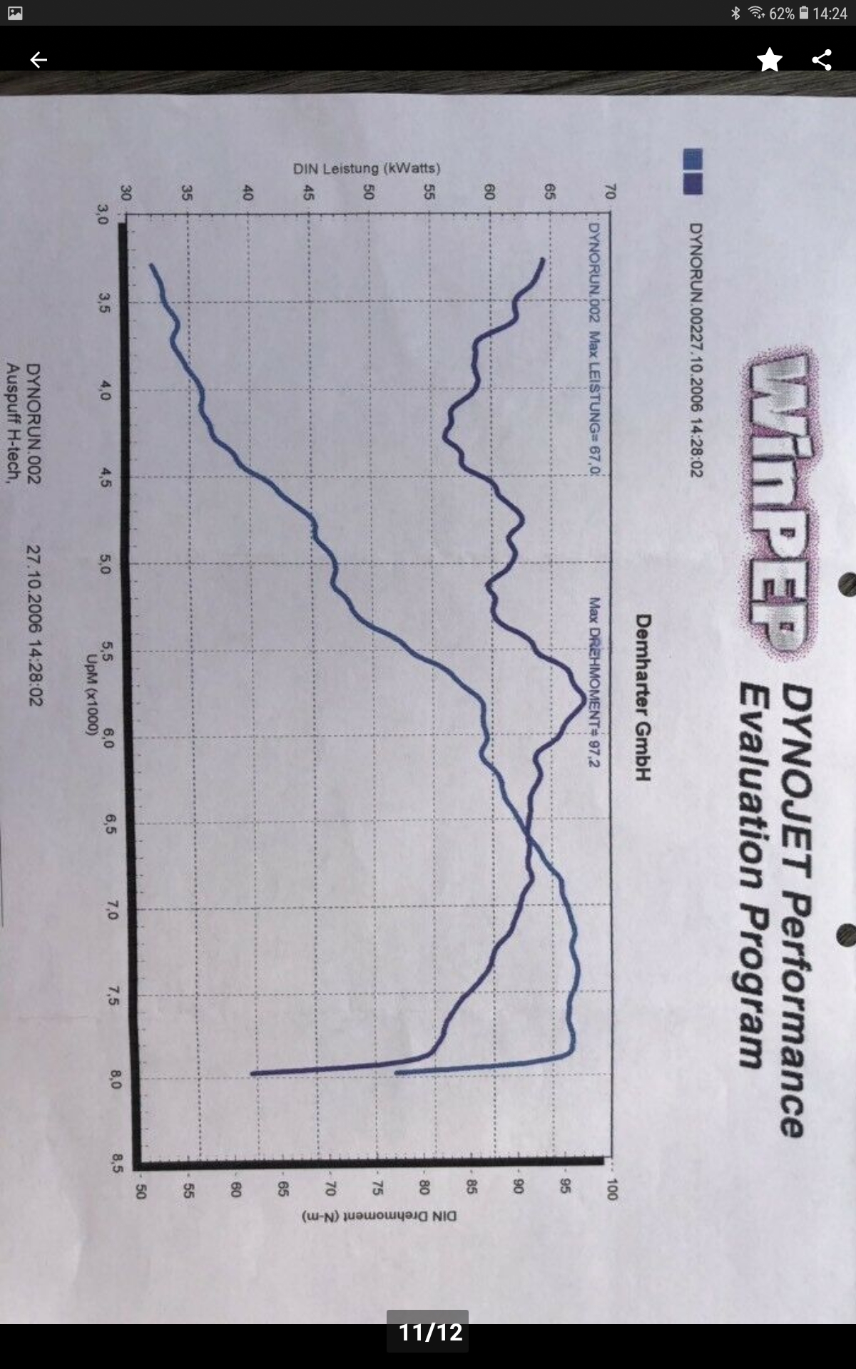

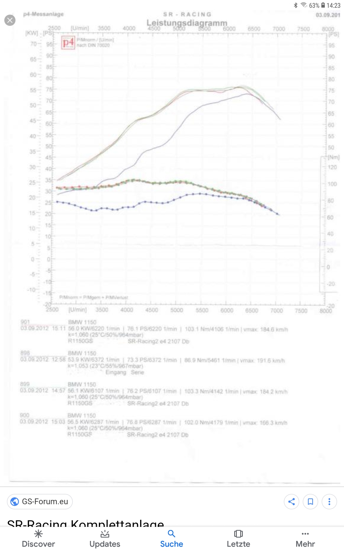

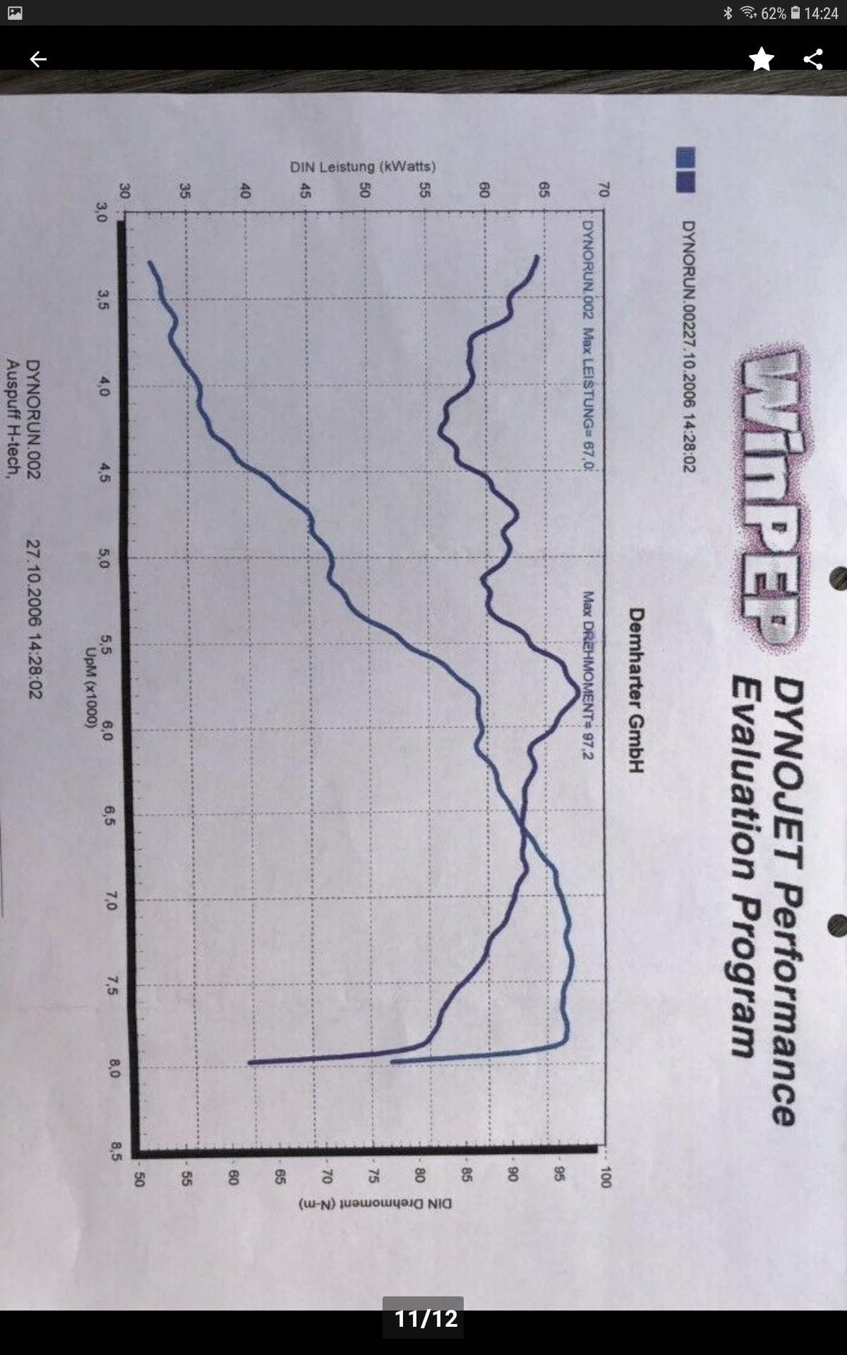

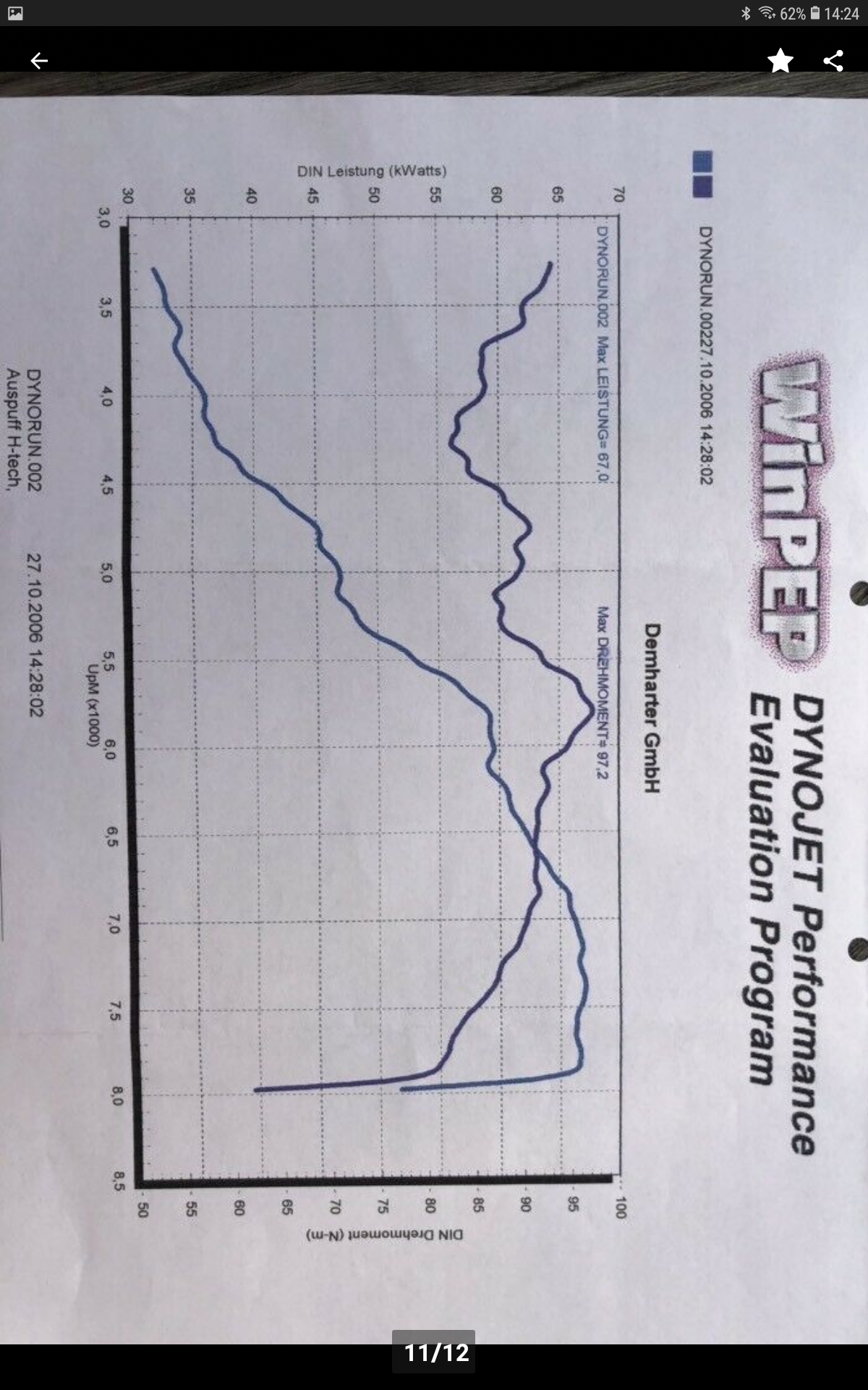

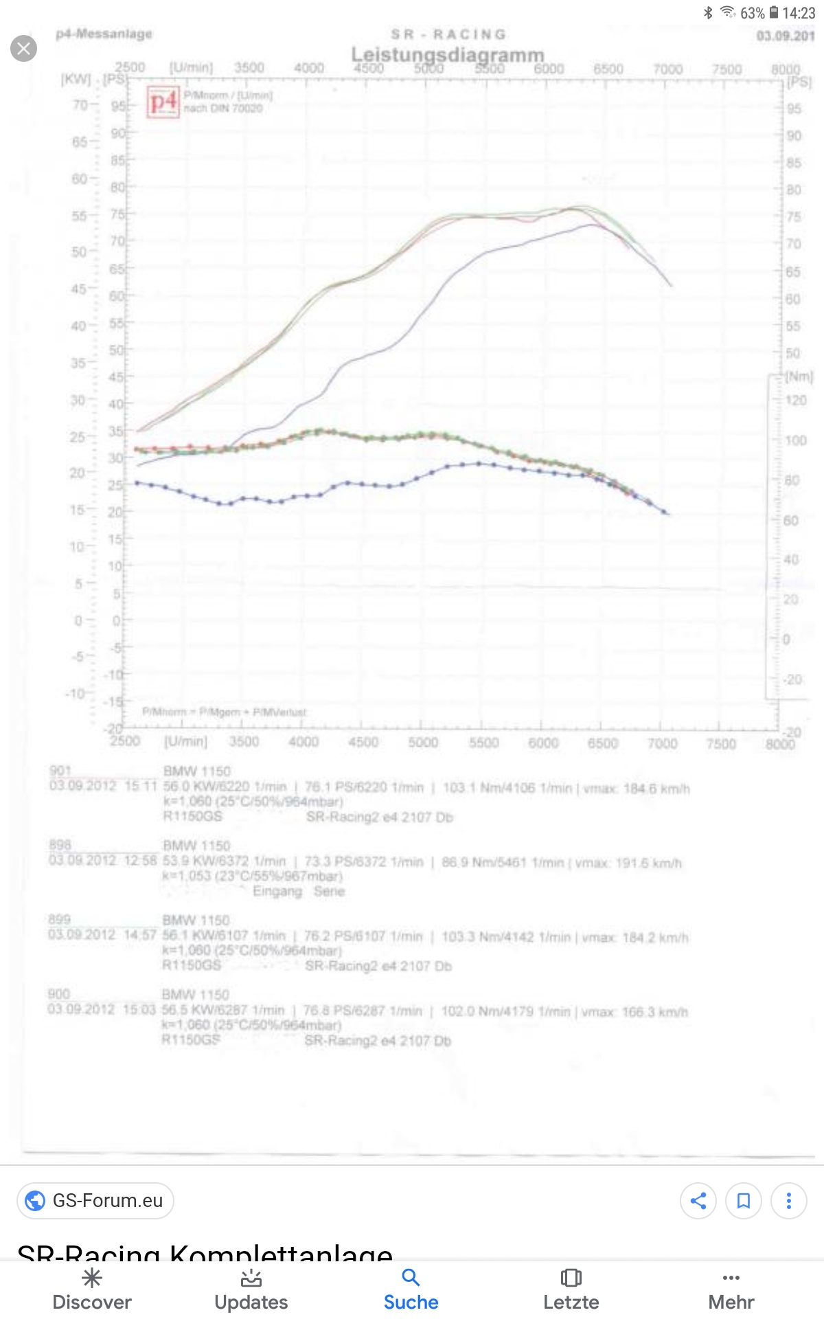

Hallo Volker,
ich bin halt experimentierfreudig.
Hab mal die Leistungsmessung beider Anlagen verglichen.
Da sieht die Hattech recht gut aus. SR-Racing ist allerdings im Vergleich zur Serie auch nicht schlecht.
Gruß Wendel

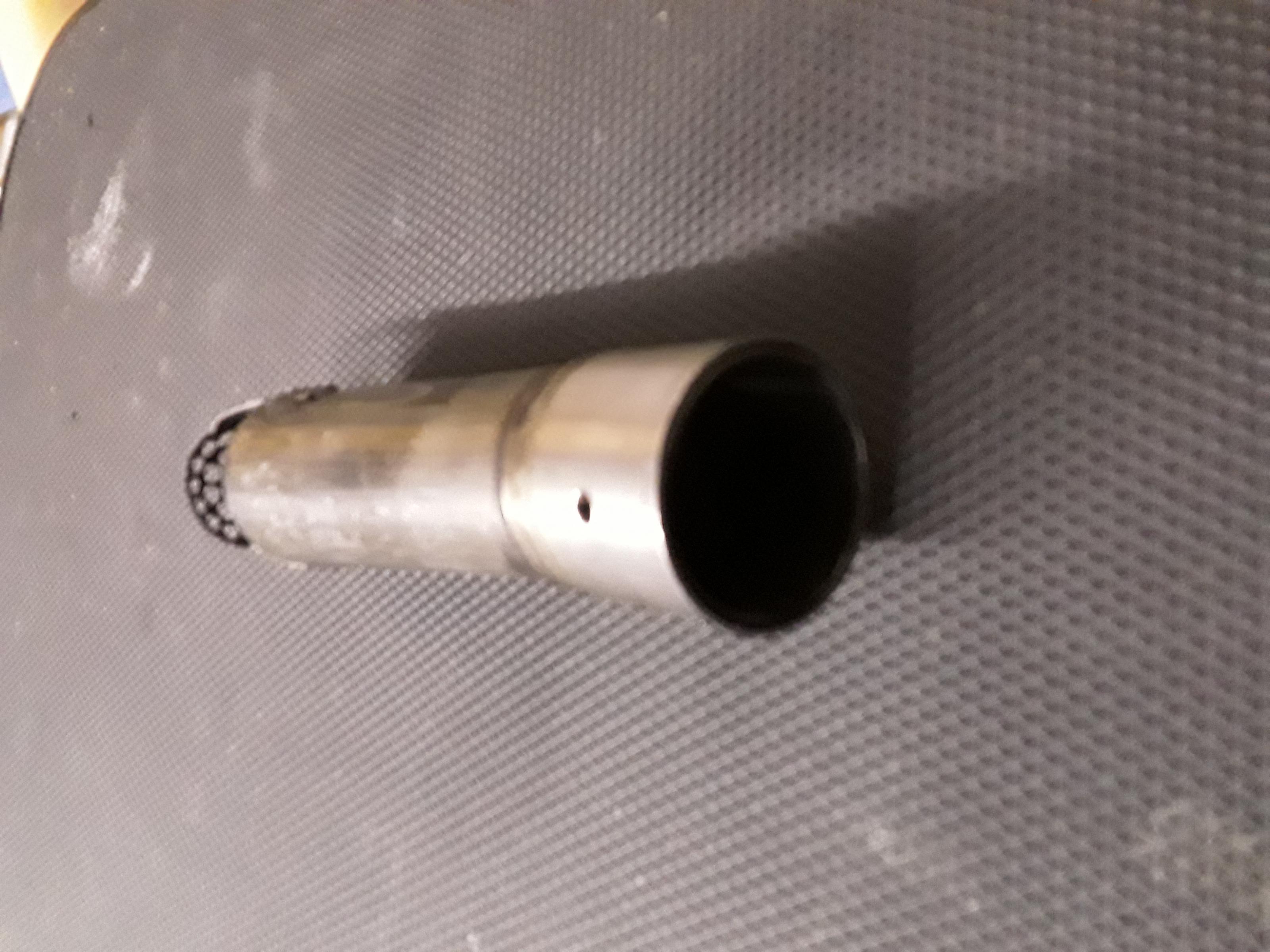

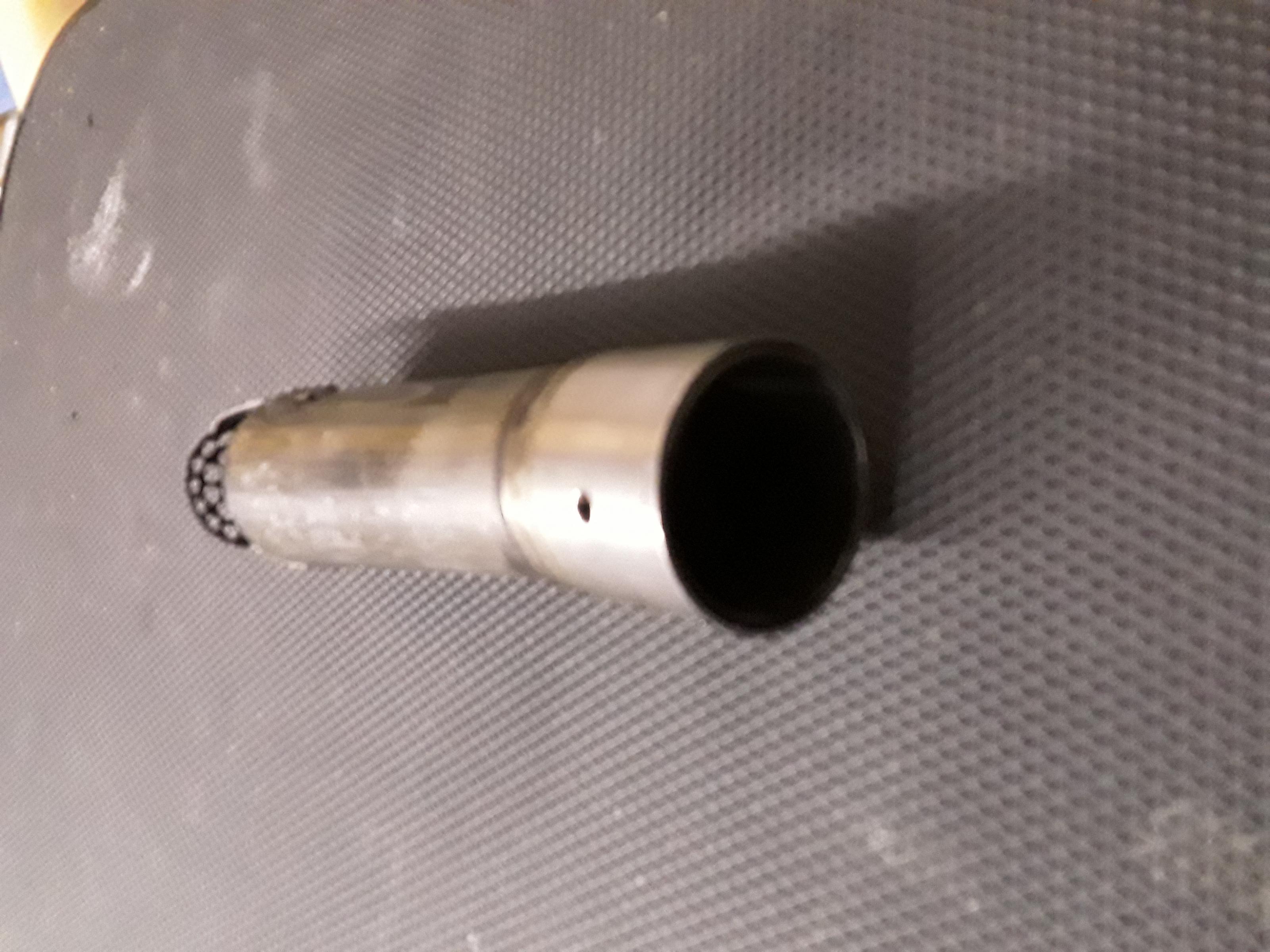

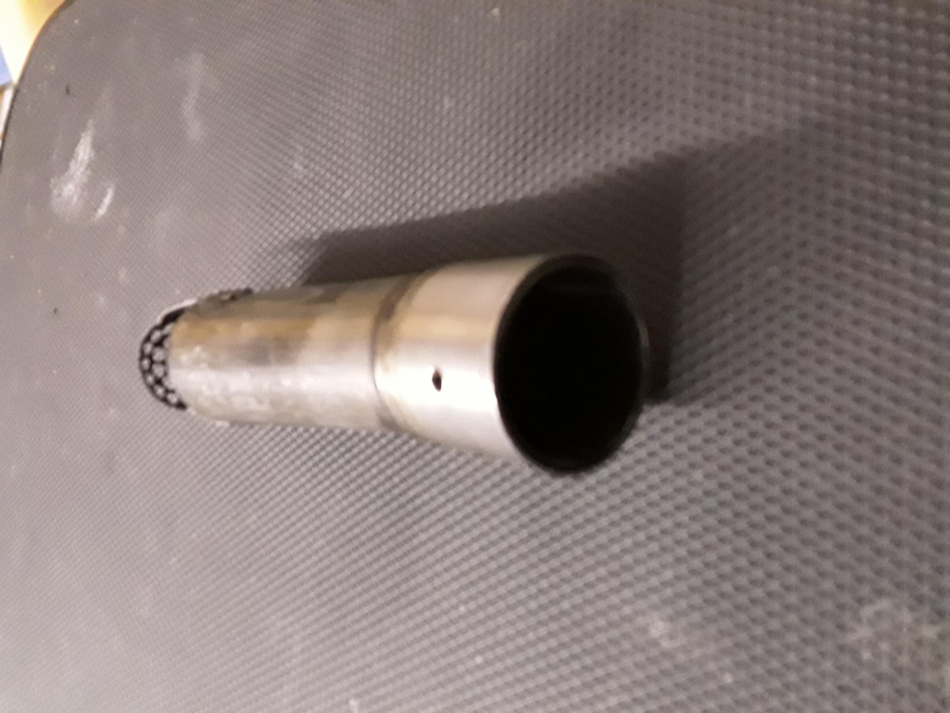

Für die SR-Racing hätte ich noch einen Power DB-Killer übrig.
Ist eine Sonderanfertigung mit dem selben Durchmesser wie das Endrohr.
Hätte gerne 30 Euro plus Versandkosten dafür.

die Messung von SR-Racing geht aber auch erst bei 2500 RPM los.

Hallo.
Viele fahren ohne , wegen dem Sound und weil der Motor zumindest subjektiv freier hoch dreht .
Das ist aber zu laut und gibt bei Kontrollen nur Probleme .
Der Power DB Killer ist so ein halb legales Zwischending.
Etwas kerniger aber nicht aufdringlich und keine Probleme bei Kontrollen und beim TÜV .
Ist wie bei vielen Dingen. Braucht keiner aber macht Spaß.
Ein Motorrad fährt auch mit Serienauspuff.

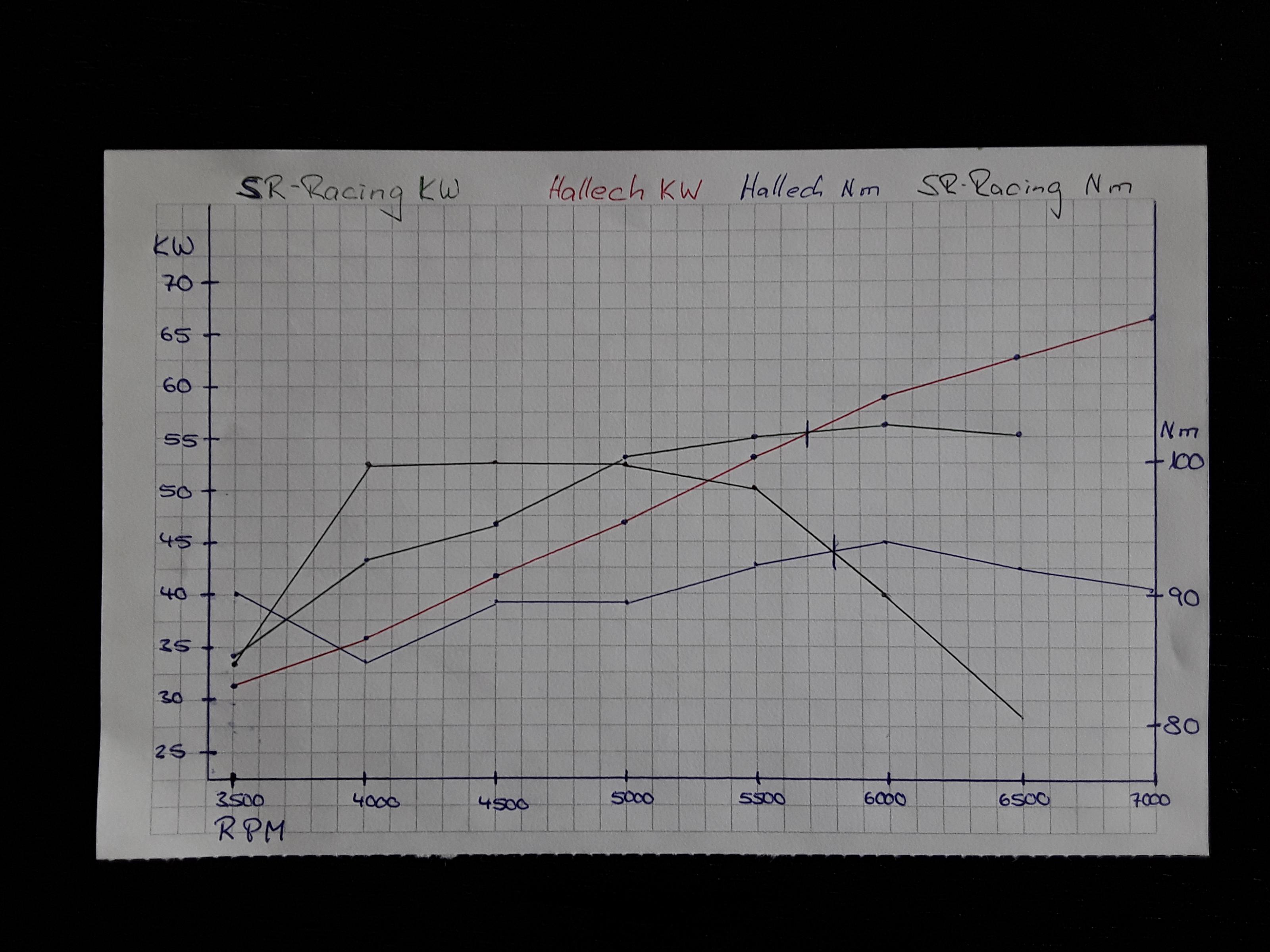

Ich hab die Daten bei der Anlagen mal grob in ein Dokument übertragen.
Bis ca. 5700 RPM ist die SR-Racing klar im Vorteil.
Deckt also den überwiegenden Fachbereich ab.
Ich bleib bei der SR-Racing.
Gruß Wendel

Hallo Leistungshungrige Freunde:
ich hab mir mal die Diagramme ausgedruckt:
Hattech : wenn ich mir 67 KW hochrechne komme ich auf 90.85 PS für eine R1150 GS, das kann schon mal in Serie fast garnicht sein.
SR Racing , wenn ich mir die dort gemessenen 56 KW hochrechne komme ich auf 75 PS kann schon mal garnicht sein , wenn die Serie 3 PS schwächer gemessen wurde.
Da sehe ich 2 Verschiedene Prüfstände und andere Bedingungen. Für mich nicht wirlklich Brauchbar , bin aber dankbar für die Zur Verfügungstellung! der Diagramme.
Dass hier die SR Anlage sehr früh ans hohe Drehmoment geht, ist bemerkenswert! Das berichten auch die Fahrer.
Dass da Leute bemängeln dass das Diagramm erst bei 2500 U anfängt, verstehe ich nicht.
Wer fährt denn unter 2500 U / Min Vollgas???
Das ist doch Praxisfremd, überholt denn einer im 5 Gang mit 2000 U ohne runterzuschalten?
Für mich schüttelt der Motor bei 2000 und Vollgas und das tut mir weh.
Fahren sollte man zwischen 2500 und 6500 U, oder zumindest meistens, Je mehr Vollgas umso hohertourig.
Dass dort unten natürlich auch ein höhereres Drehmoment bei Viertel- oder Halbgas anliegt, braucht man nicht zu prüfen, das ist so..
