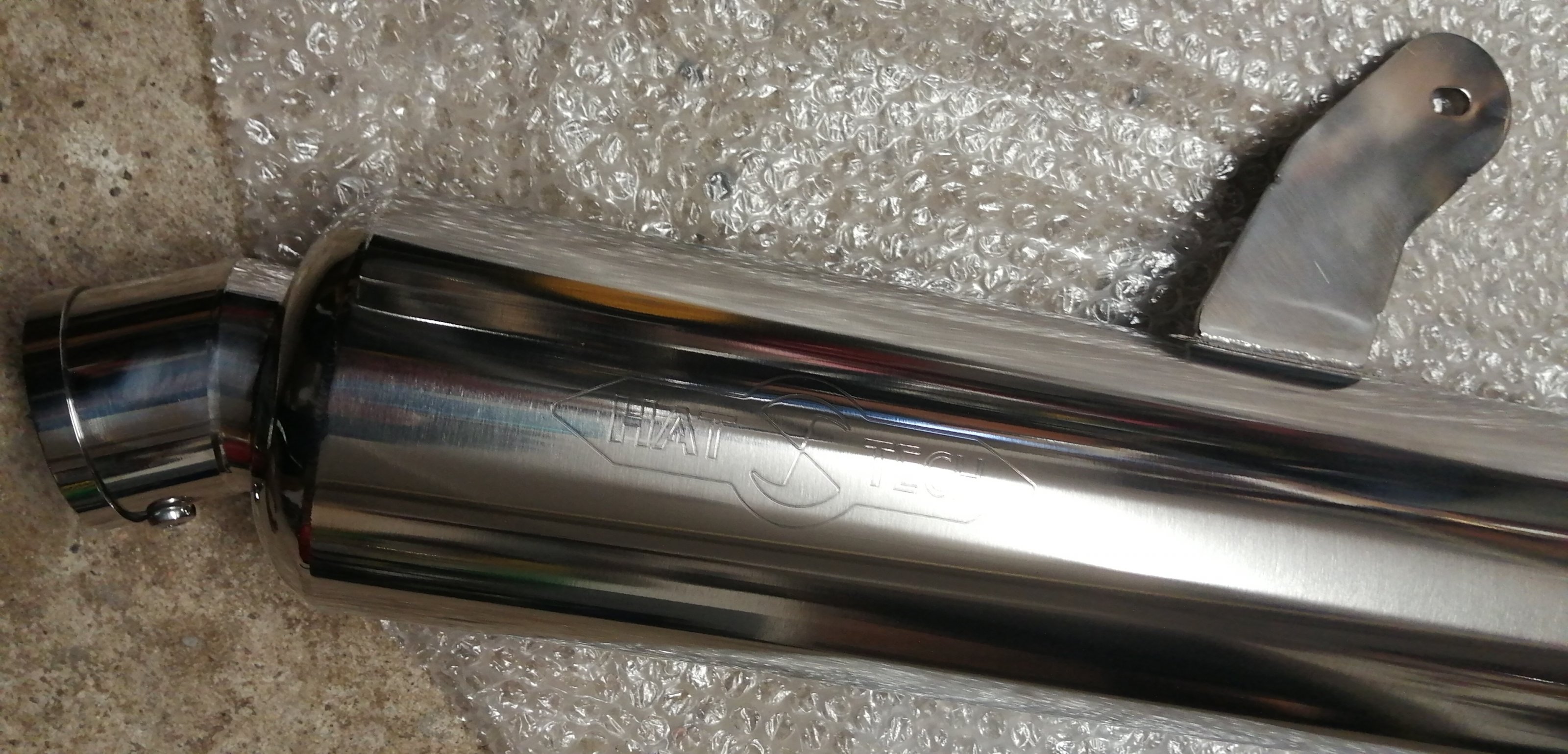

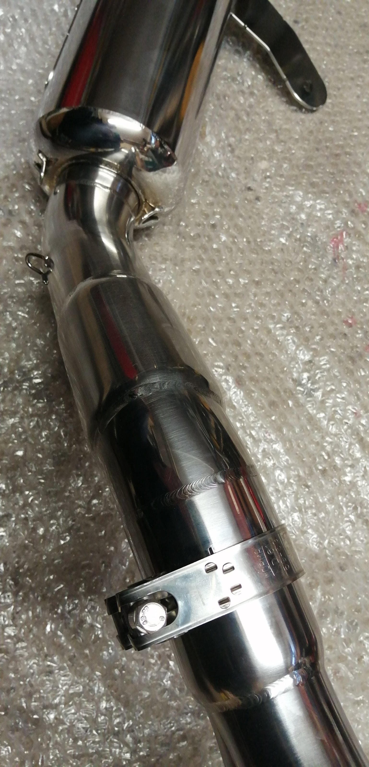

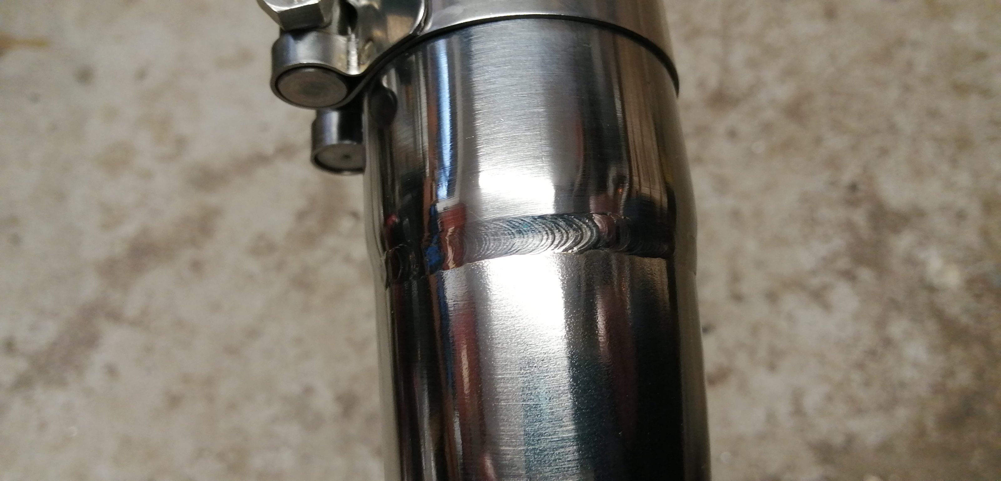

Heute habe ich die erste modifizierte Anlage ausgepackt.
Ergebnis wie vorher: sehr saubere Verarbeitung, seht die Bilder selbst:
Kleine Änderungen will ich noch angehen, wie den Halter etwas luftiger gestalten. Da muss zB ein Enblem rein.

tolle Arbeit ... und ja, der Halter ist definitiv nicht filigran!
teileklaus
teileklaus
13.07.2010
10.866
74847 Obrigheim Neckar
R1252 R Mod 2012

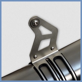

Hast du einen Vorschlag wie das besser aussehen könnte?
Ich dachte an ein gelochtes rausgelasertes "Hattech" in das Blech Horizontal hoch zu lesen?
Oder an 2 dünne 12 mm VA Rohrbögen, die oben zusammenlaufen zu einem Knotenblech, das ein Loch hat , unten sich am Topf 10 cm spreizen?

gelocht macht's luftiger, das stimmt.
Mir pers. gefallen ja so "dreieckige" Halter gut, die sehen je nach Detail auch "dynamisch" aus ...

siehste das ist doch schon mal etwas gefälliger, wenn man nun noch irgenwie Hattech oder Teileklaus oder beides.. haha da als Abkürzung mit reinbekäme?
H / T
T
T
T
oder so?
Danke
edit: angebaut, passt.

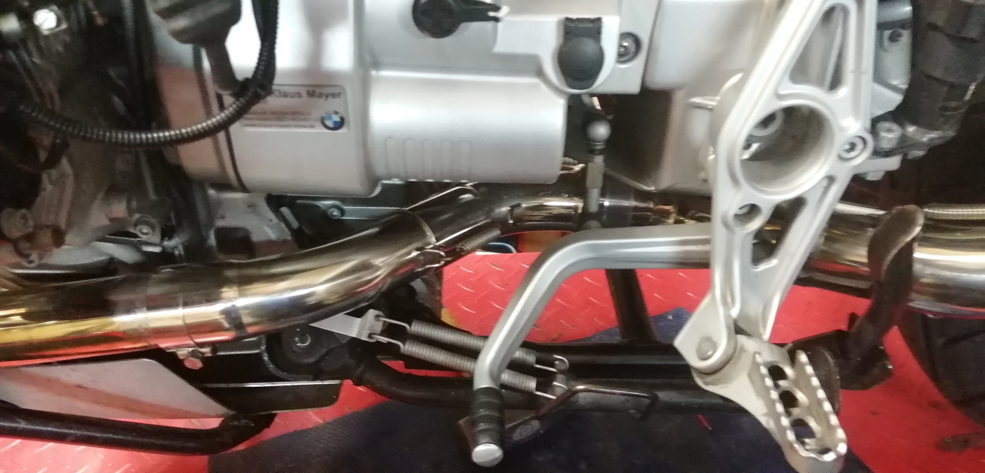

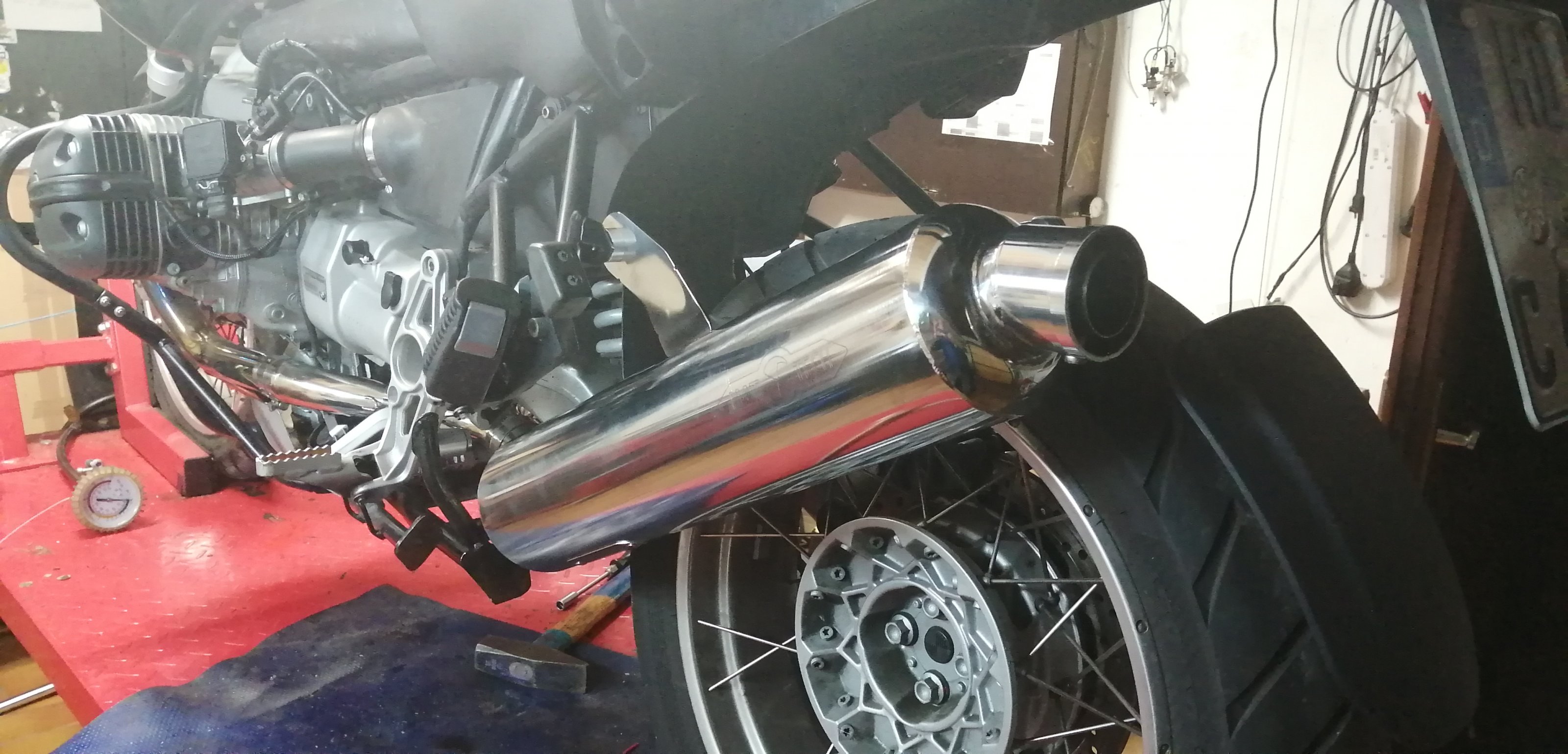

Die Anlage entspricht von weitem der Original Hattech, von Nahem sieht man dann die runderen Y Bögen und der Kat ist weiter hinten. Ich werde noch eine Durchlauf machen, erwarte aber die schon geposteten Werte, weil sich nicht viel geändert hat.

Bin heute mal ne Runde gefahren, der Hauptständeranschlag war mir noch zu labbelig, hab dann den mal mit VA Blech verstärkt, nun klackt es auch nicht mehr beim Hochschnalzen lasssen. Hinten hörte ich ein leichtes Klappern im Topf, der Eater hat unten eine Halteschraube, die hab ich nachgezogen nun war das Klappern weg.
Vl sollte der Topfhalter doch in Gummi gelagert sein.
Ansonsten Kernig mit ab und an einen kleinen Schiebebrabbel,
