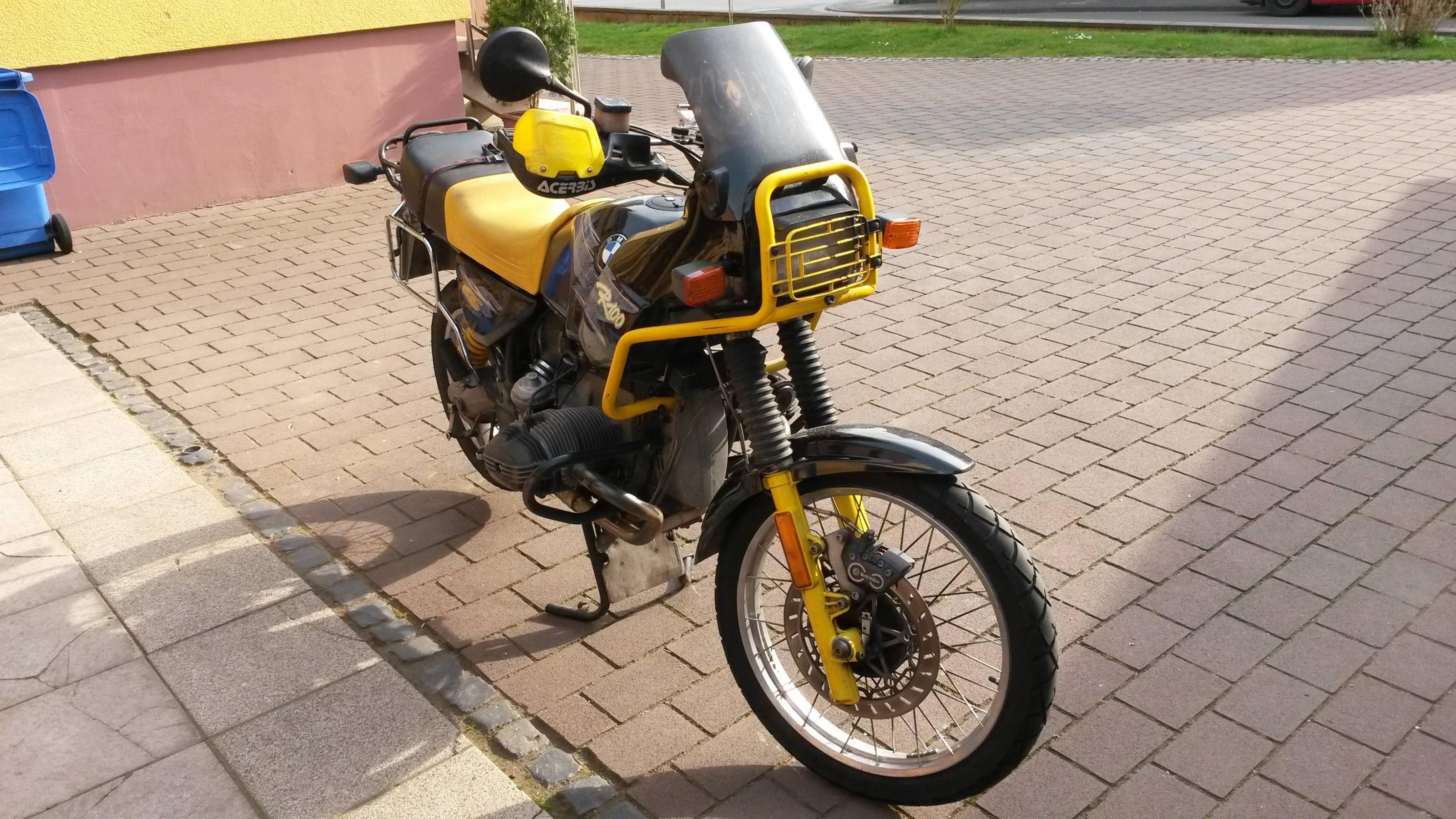

wer kann Mir helfen? Habe eine HE 320er Scheibe an meiner 100 GS PD und habe nun die lange Stahlflexleitung von HE montiert.Jetzt bin ich ein bisschen irritiert wie rum die Leitung laufen soll!
Innerhalb der Standrohre wie die ehemalige Starrleitung Oder doch besser ausserhalb?
Innerhalb sieht gut aus, die Leitung hat gut Platz aber kann eventuell an das Vorderrad kommen.Habe im Moment noch den orginalen Vorderrad schutz montiert,also den mit der Öffnung für die Bremsleitung.Trotzdem hat die Leitung genug Spielraum um an das Rad gedrückt zu werden! Was sagt der TÜV dazu?
Aber wenn die Leitung ausserhalb der Standrohre liege macht Sie einen grossen Bogen um das Standrohr...sieht nicht gut Oder richtig aus! Hat jemand Erfahrungen oder ein Bild...

Hallo Albert, frag mal Ingmar hier aus'm Forum. Der hat - glaub ich - die gleiche Kombination dran.

Ich hatte es an meiner alten GS innen verlegt und hatte keine Probleme mit TÜV oder Schleifspuren.

Habe die Leitung auch nach innen verlegt,sieht viel besser aus.Nach Rücksprache mit dem Hr.Weibhauser von HE Bremstechnik ......so sollte es sein....Danke euch allen nochmals.......
