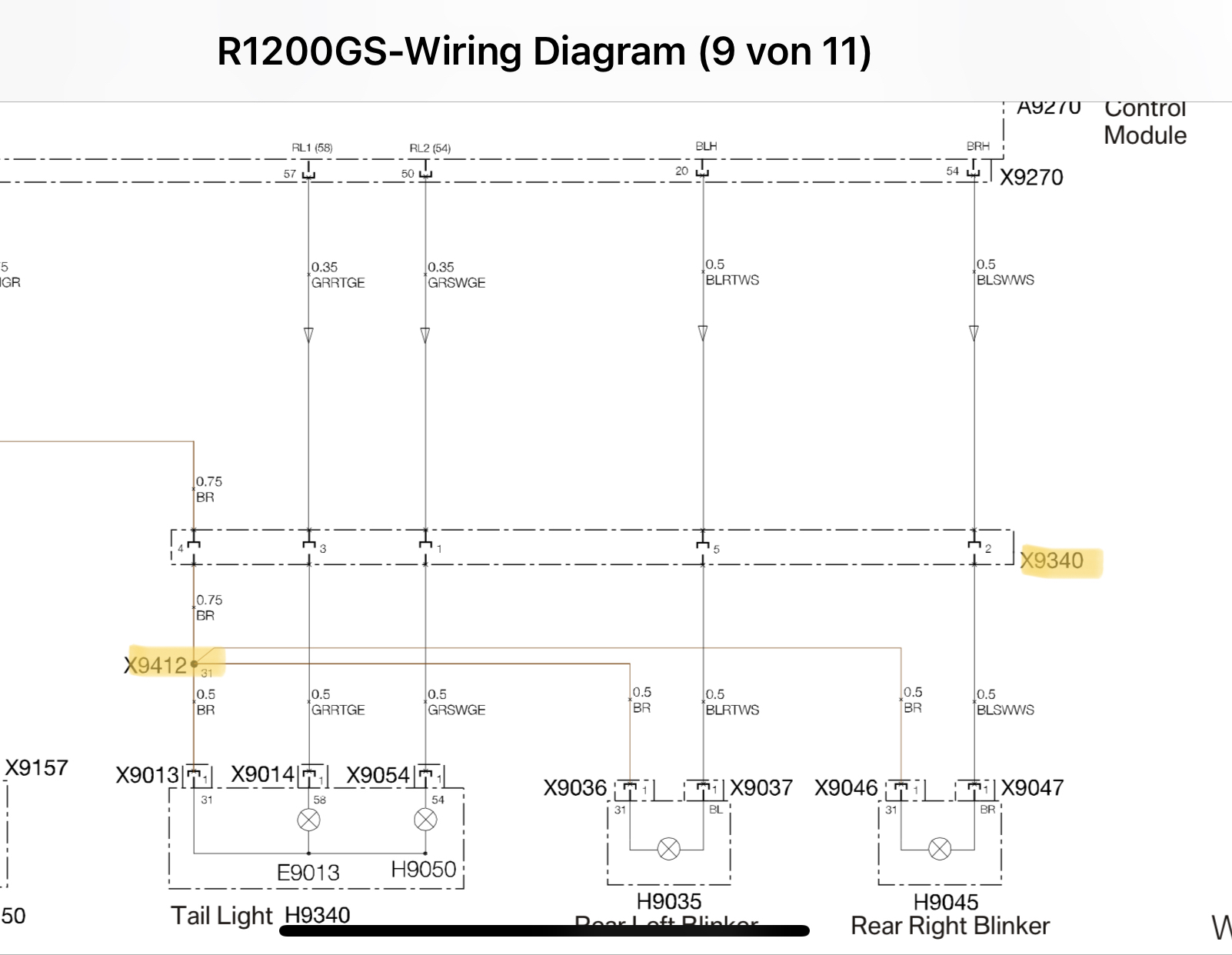

Mal den Steckverbinder (Kombistecker) am Kabelstrang vom Rücklicht kontrolliert? Hört sich nach Massefehler an. Die Masse ist durchgeschleift. Die beiden gelben Markierungen auf dem Schaltplan.
Dem Schaltplan nach heißt das...
Braun ist Masse. Ein Kabel läuft nach hinten und wird dann aufgeteilt auf drei Kabel (3x braun, für Masse Hecklicht, Blinker links und Blinker rechts). Hab ich das richtig interpretiert?
Ich schaue mir das mal an...
