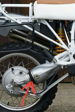

Mach mal den unteren Spanring der Manschette ab heb sie ein bißchen an und schau mal ob Öl raus läuft.

Den Spannring losgemacht und kein Öl rauslaufen sehen...
