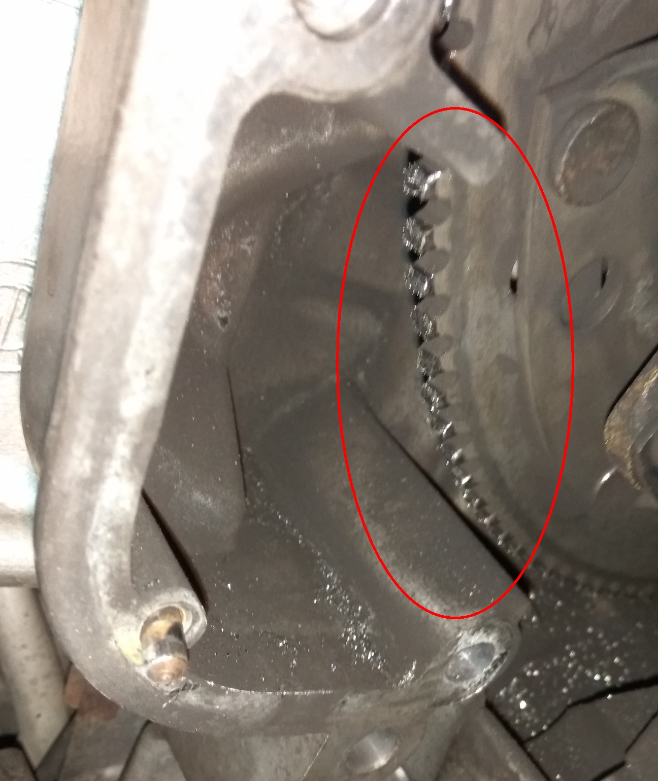

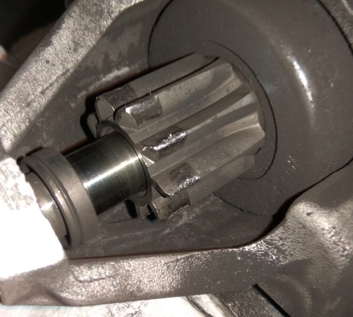

Schöne Bescherung!
Diese Schwungscheibe ist tot! Bei dem Mitnehmer bin ich mir nicht sicher, ob der noch mal was mitnimmt.
Ursache: Eigenverschulden (glaub ich mal). Die vordere Schraube vom Anlasser ist rausgewandert (da kommt meine Schuld ins Spiel, hab vielleicht nicht g'scheit angezogen bei letzten Einbauen. Hab allein das Getriebe rausgeholt, die Reibscheibe der Kupplung gewechselt und war wohl etwas übermüdet. Ist jetzt aber nur eine Vermutung .. wenn auch naheliegend, da ich keinen Grund sehe, warum die Schraube sonst allein rauskommen sollte).
Lehre (für mich und alle die über diesen Thread stolpern): IMMER die Schrauben GLEICH mit dem richtigen Drehmoment anziehen.
Getriebe hol ich auch kein 2. Mal allein raus, btw.!
Grundsätzlich ist diesem Fred wohl nix mehr hinzuzufügen, sage wie immer herzlich Danke an alle, die sich beteiligt haben (evtl. auch noch etwas dazu sagen wollen)!
Bis denne, LGM

Hallo Michael, was ist das unten links? Für einen Zentrierbolzen sieht es merkwürdig schräg aus.

mich wundert, dass das Anlasser Rad so gut aussieht gegenüber dem Schwungrad
Dachte ich mir auch, Steffen. Dann hab ich nicht mehr drauf geachtet. Muss ich noch mal live sehn.
