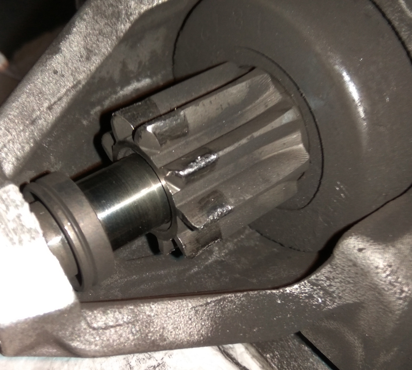

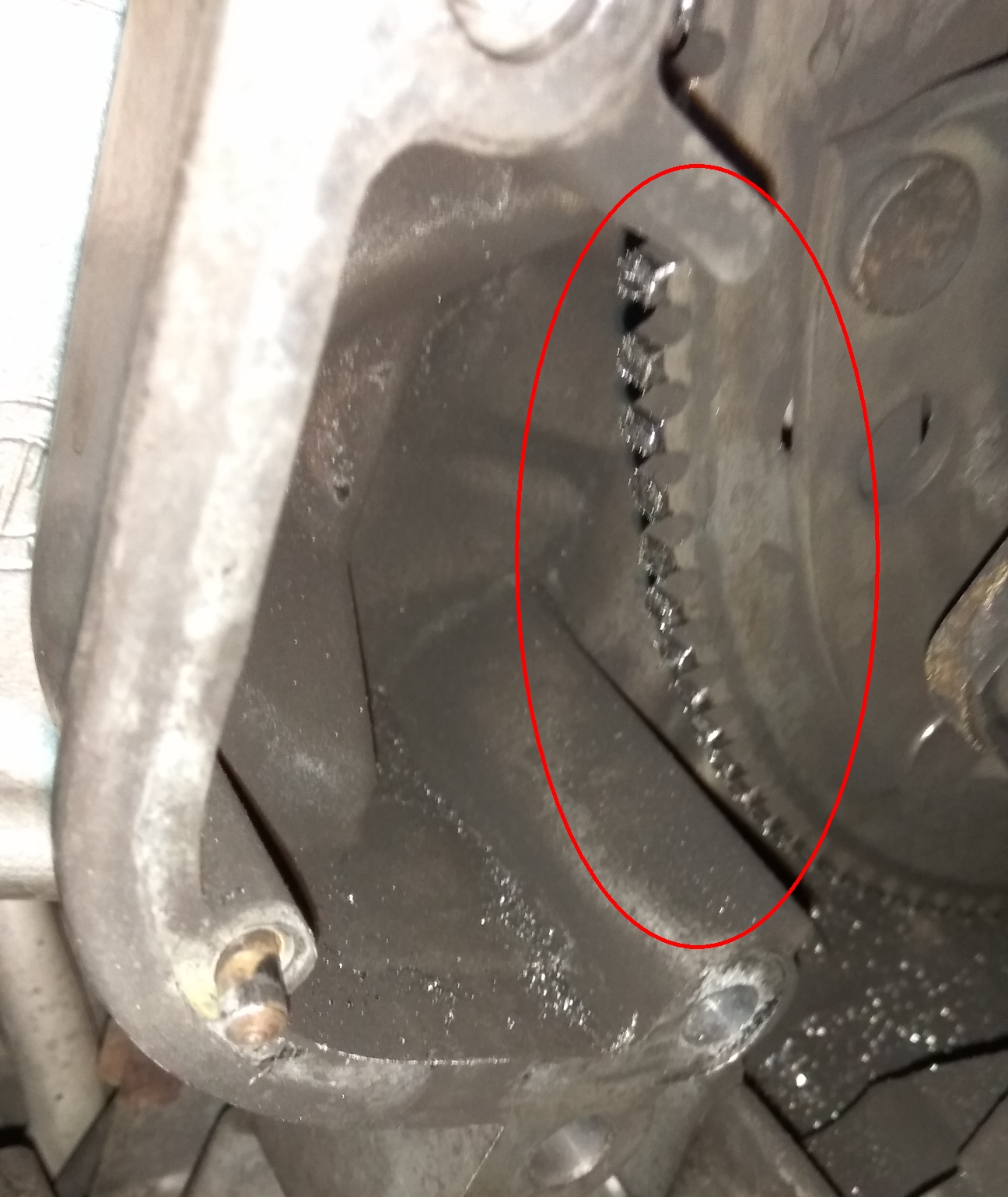

Anhang anzeigen 266793 Anhang anzeigen 266794
Diese Schwungscheibe ist tot! Bei dem Mitnehmer bin ich mir nicht sicher, ob der noch mal was mitnimmt.

Ursache: Eigenverschulden (glaub ich mal). Die vordere Schraube vom Anlasser ist rausgewandert (da kommt meine Schuld ins Spiel, hab vielleicht nicht g'scheit angezogen bei letzten Einbauen. Hab allein das Getriebe rausgeholt, die Reibscheibe der Kupplung gewechselt und war wohl etwas übermüdet. Ist jetzt aber nur eine Vermutung .. wenn auch naheliegend, da ich keinen Grund sehe, warum die Schraube sonst allein rauskommen sollte).
Lehre (für mich und alle die über diesen Thread stolpern): IMMER die Schrauben GLEICH mit dem richtigen Drehmoment anziehen.

Da ist alles in Ordnung. Der Zahnkranz ist nicht abgerieben, die Zähne waren nie spitz. Auch das Anlasserritzel sieht gar nicht schlecht aus. Vergleiche Mal: BMW R1100GS
Der schon angesprochene Zentrierstift ist das Problem: Dir hat es den Anlasser weggedrückt und daher reibt nur ich die Zahnspitze über den Zahnkranz. Daher das schlimme Geräusch.
Prüf die Zentrierstifte und ihre Bohrungen. Prüf den Anlasser in ausgebautem Zustand. Dann schau, ob sich das noch wie vorgesehen montieren lässt und die Gewinde oder Zentrierstiftbohrungen in Ordnung sind und montier vernünftig.

hi,
sieht auf dem Foto aber sehr mitgenommen aus.
Aber wäre einen Versuch wert, neuen Anlasser kaufen 60 Euro, den krummen Stift ersetzen.
Könnte für die nächsten 80000km reichen, ist ja schon ein älteres MR da können noch andere

Ich denke das sieht nur wegen der Spänchen so schrecklich aus. Was ich nicht erzählt hab: Im Auto liegt ein ausgebauter 11er Motor. Die Zähne sehen kaum anders aus, obwohl definitiv unbeschädigt.

Ich gebe Flo recht. Der allergrößte Teil der Zähne ist noch da. Das Anlasserritzel ist deutlich härter als der Zahnkranz, daher sieht das auch noch relativ gut aus.
Ich hätte es auch mit korrekt montiertem alten Anlasser versucht...

Hallo zusammen und Danke noch an Jueckl, Flo und Truckie! Hab keine Benachrichtigung zu den Antworten bekommen (mal sehen, warum..) und auch wg. der ganzen Feiertage bzw. weil ich dachte, dass sich eh nichts ändert (geändert hat) nicht ins Forum geguckt. Was ein Fehler ..
Jetzt, da ich glücklich aus der Garage komme, weil ich eben selbst noch mal den - erfolgreichen - Versuch unternommen habe, den Anlasser korrekt und in Ruhe einzubauen, lese ich eure Ratschläge :)
Und was soll ich sagen, ihr hattet Recht! Sieht schlimmer aus als es ist und startet.
