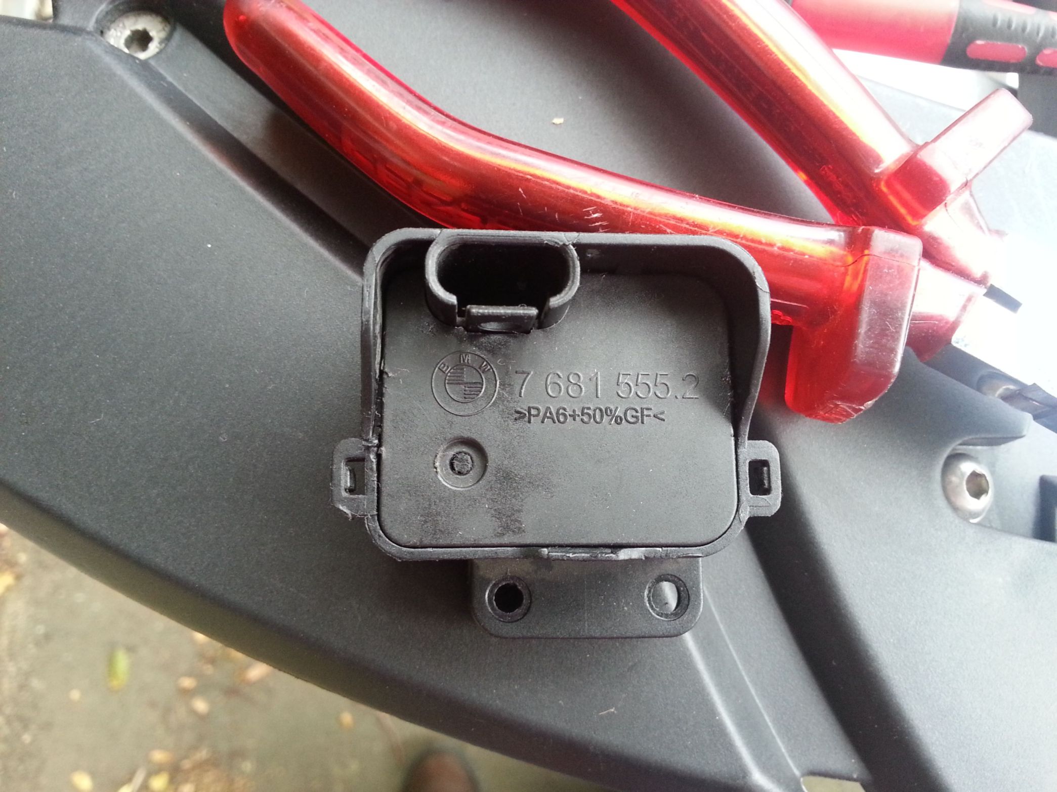

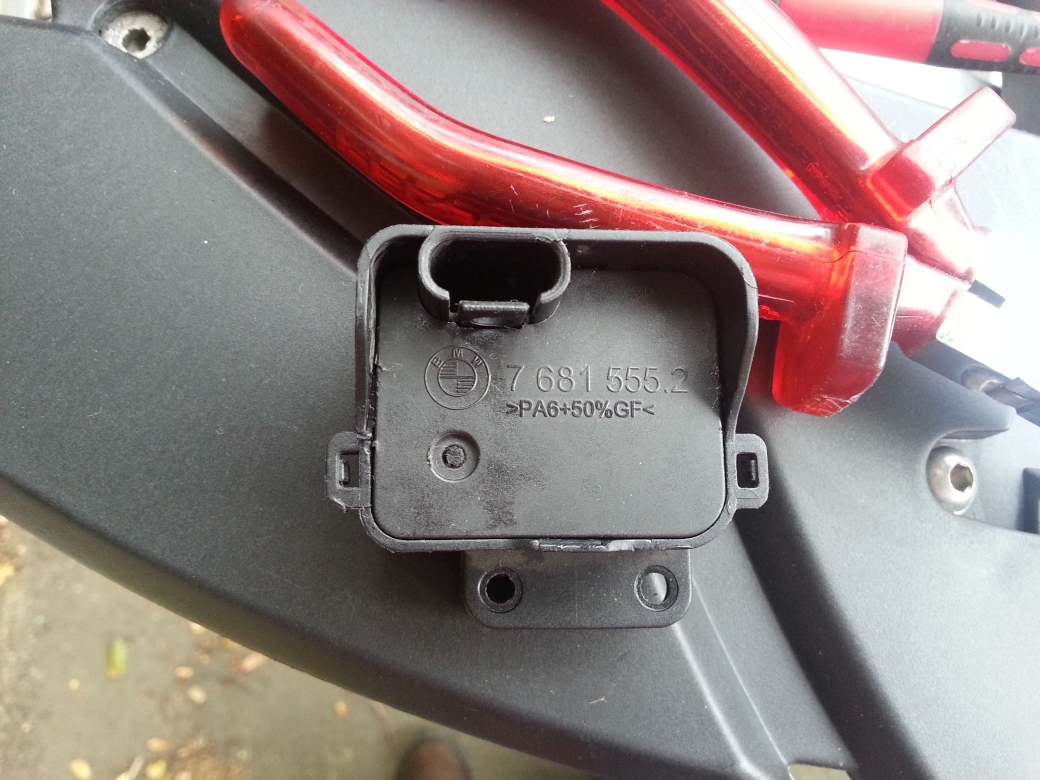

Hallo Erhard,
genau so war das bei meiner GS auch. Zündschlüssel gedreht, nichts. Dann nochmal hin und her. und irgendwann ging es wieder. In der Werkstatt haben sie nichts gefunden, meinten auch Batterie usw., aber die habe ich vor einem halben Jahr erst dort einbauen lassen :-(
Letztendlich habe ich durch viel Suchen den Hinweis gefunden. Die Mikroschalter am Zündschloss waren es. Die 2 sitzen in einer kleinen, schwarzen Box unterhalb des Schlosses. Ich habe die Box ausgebaut, aufgemacht, ausgeblasen und mit etwas WD 40 eingesprüht, seit dem keine Probleme mehr.
Gruß Micha
Nachtrag, beim betätigen der Mikroschalter ist mir aufegfallen, dass einer etwas verzögert reagierte. Erst daraufhin habe ich sie eingesprüht.
