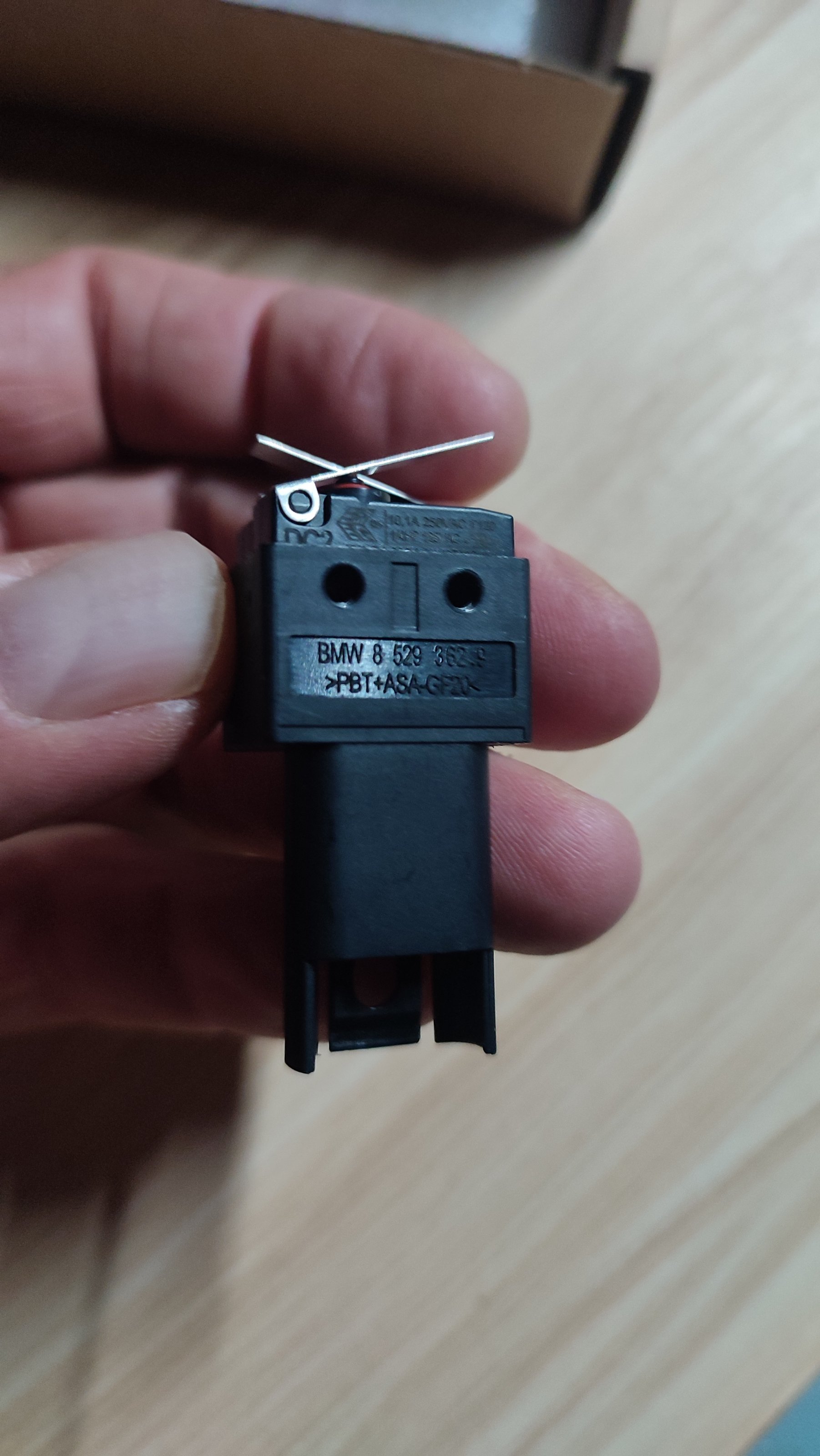

Eben schnell das originale Teil von Ali eingebaut. Läuft.

Also vom Ali :wink:
Schon krass mit BMW Logo und Ersatzteilnummer

Sorry, hatte Altteil gelesen.
Ja, Ali mit Bmw Logo

Wie sehr viele andere Teile auch. Und nicht nur aus China 🤷‍♂️

Hallo zusammen, bei mir hat es gereicht den Schalter auszubauen, die Kontakte mit Ballistol zu reinigen und wieder einzubauen. VG; Markus

Habe mit Schrumpfschlauch gebastelt. Hält immer mal wieder ein Weilchen.
Aber jetzt habe ich den Schalter eben ersetzt.

Auch ich habe meinen 2-fach Kupplungsschalter beim Freundlichen tauschen lassen.
Schalter kostete ca. 70€ plus 2 AW, also um 100€ für den Einbau und Probefahrt des Meisters (wobei das bei diesem sporad. Fehler - alle paar Tage mal aufgetreten - aus meiner Sicht eher sinnfrei ist;
aber schadet ja nicht, wenn der geschulte Meister mal damit ´ne Testrunde fährt).
Aber seitdem ist Ruhe und wenn das Moped mal aus gehen sollte, ist es schnell wieder gestartet.
Hatte 2 Aussetzer 1x auf, 1x an einer Kreuzung - brauche ich nicht mehr.

Hallo zusammen, ich habe heute von AliExpress meinen Schalter für Euro 27,99 erhalten. Sieht genau so aus wie im Beitrag #68. Günstiger geht nicht! Gruß Maniben51
