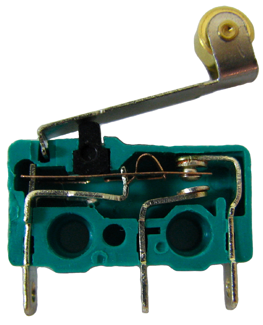

so sehen Microschalter prinzipiell innen aus, ab einem definierten Auslösepunkt macht es „klick“ und die Kontaktplatte öffnet/schliesst den jeweiligen Kontakt.
Eigentlich hilft hier wirklich nur ein Austausch des Schalters, alles andere ist nur kurzfristig etwas behoben und hilft nicht lange.

Hier noch ein Video zur Funktionsweise:
Ich meine, man kann erkennen, wir die Kontaktfläche kippt, wenn nach dem ersten auslösen noch tiefer gedrückt wird und sich dadurch die Kontaktfläche vom bei uns eventuell verschlissenen Bereich zu einem eventuell frischen Bereich verschiebt. Also wird unsere Lösung vielleicht solange funktionieren bis auch dieser Bereich verschlissen ist. Ergo, hält also wieder 96000 km ;)

Die Federn in solchen Schaltern arbeiten ja vom Prinzip her wie ein Knackfrosch.
Ab einem bestimmten Druckpunkt springen sie definiert um.
Wenn es also klickt, dann ist dieser Sprung geschehen.
Wenn es jetzt elektrisch immer noch nicht tut, dann liegt es an den Kontakten und nicht an dem mechanischen Verhalten.

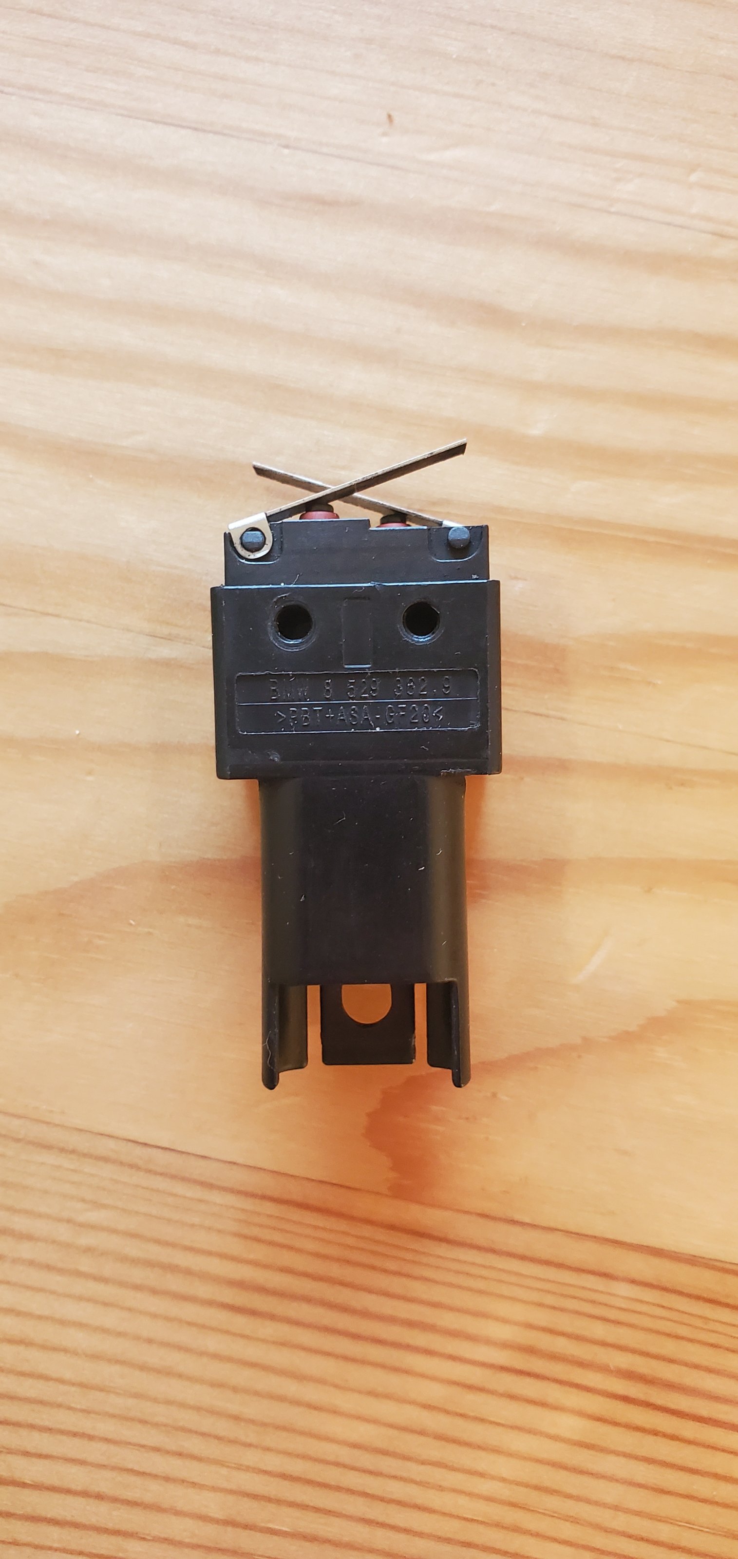

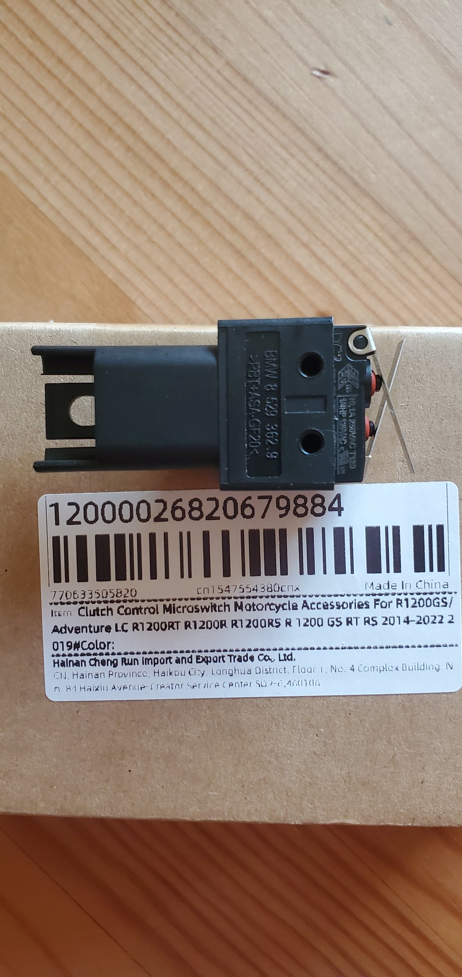

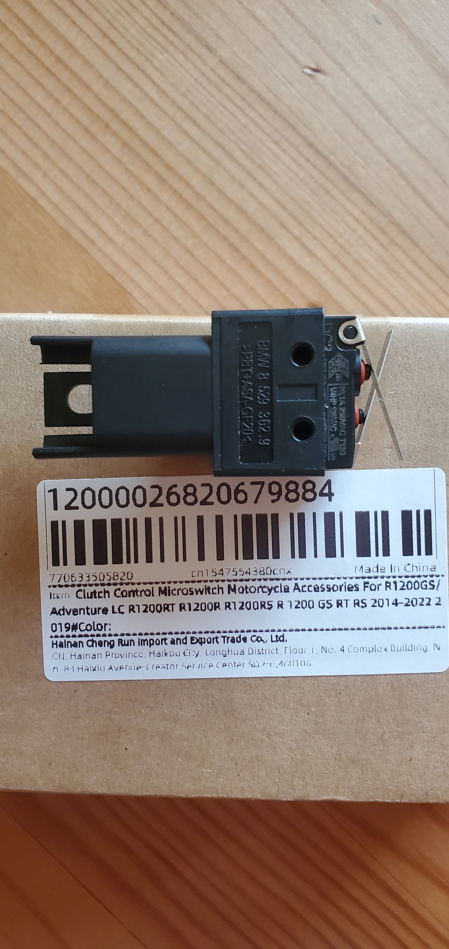

Hallo an alle die nicht basteln wollen/können und den defekten Schalter austauschen möchten.
Bei AliExpress gibt es den Kupplung Mikroschalter für kleines Geld. Den Tausch des Schalters habe ich in 3 Minuten erledigt und das starten im ersten Gang mit gezogener Kupplung ist wieder möglich.
Links im Bild der neue von Ali, rechts der alte verbaute. Die Lieferung hat keine Woche gedauert. Auch der von BMW wird in China produziert :zwinkern:

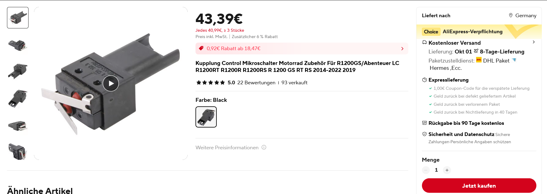

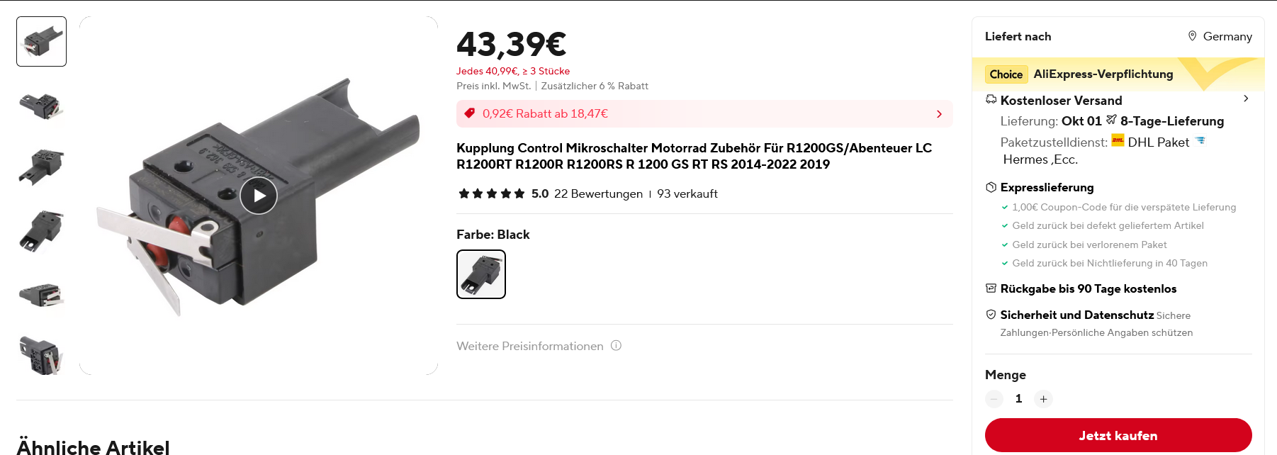

Danke. Die Krönung wäre nun noch, wenn Du direkt den Produktlink gepostet hättest. (erspart anderen die Sucherei und/oder Falschbestellungen :zwinkern:

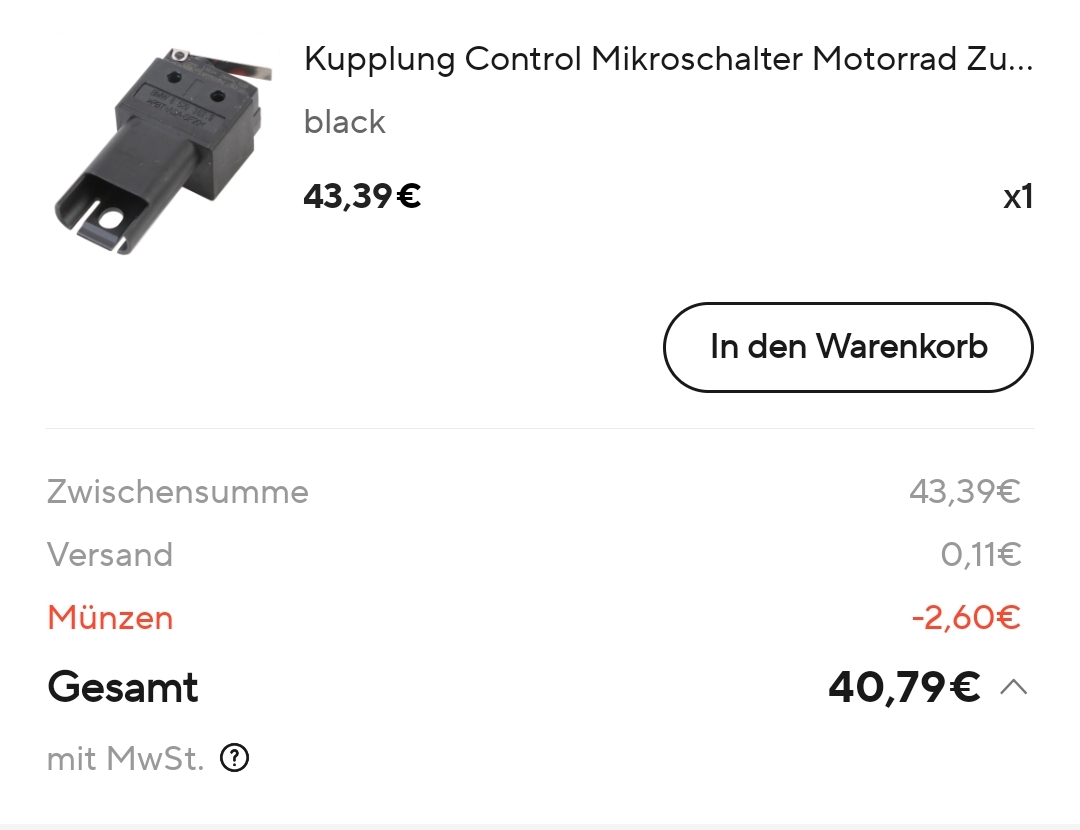

Wieder Typisch Ali....kostet im Shop 35€ (mit kostenloser Lieferung). Willst dann bestellen, sind es auf einmal 45€ :zwinkern:

Ich dachte erst, bei dem China-Preis sei ein Komma verrutscht. Hier würde ich fast überlegen, für 20 EUR mehr das Original aus Deutschland zu kaufen, damit ich dem Käufer notfalls auf die Finger hauen kann.

Günstiger als 80,00 Euro habe ich das Teil noch nicht gesehen.

Also bei der Preisdifferenz tät ich auch nicht in China bestellen, auch wenn die Quelle dieselbe ist
