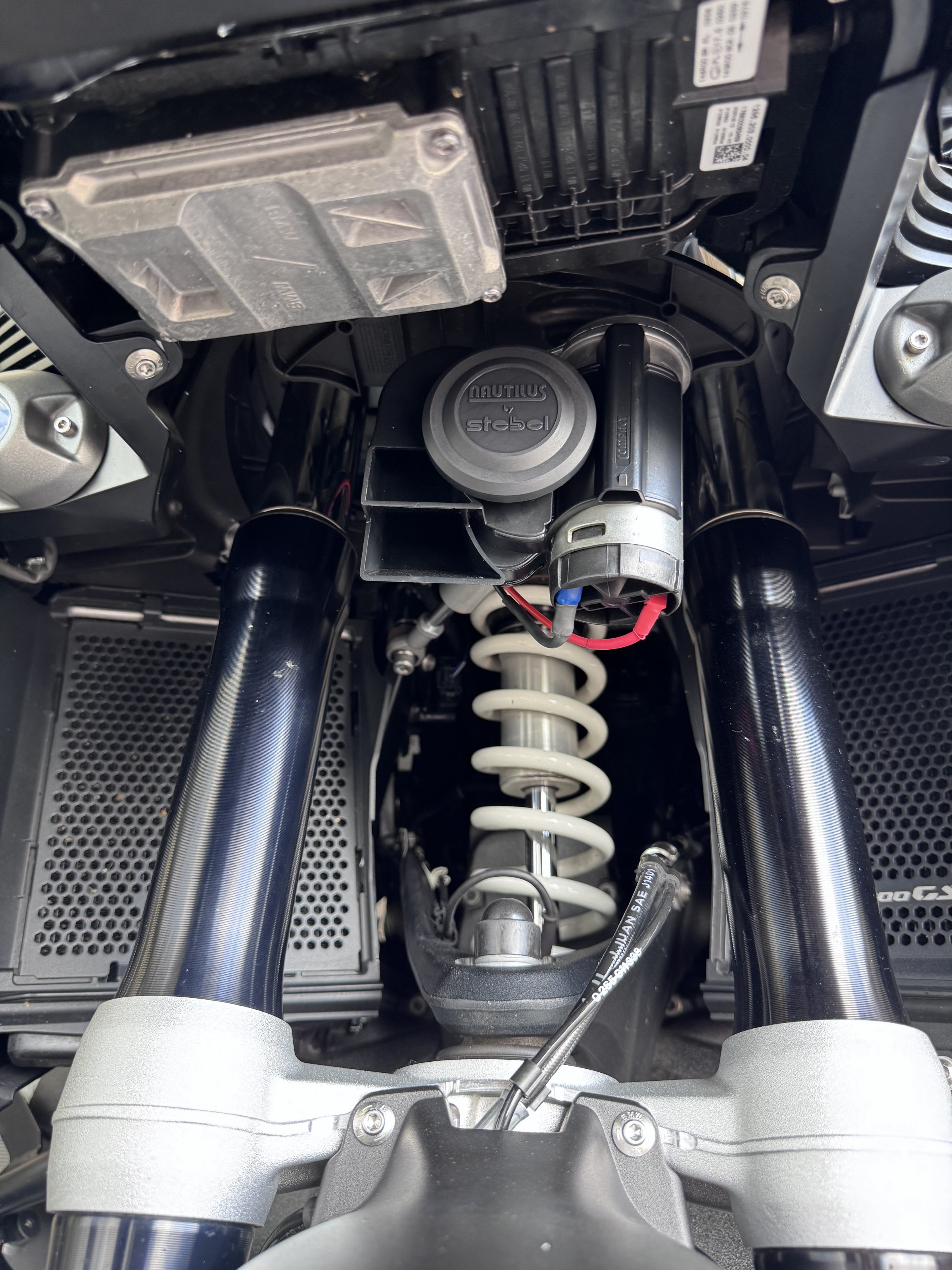

gestern war mit dem Elektro-Ingenieur meines Vertrauens Basteltag … Ergebnis … die Nautilus ist verbaut und passt auch inkl. des optional verbauten Verkleidungssturzbügel von Touratech!

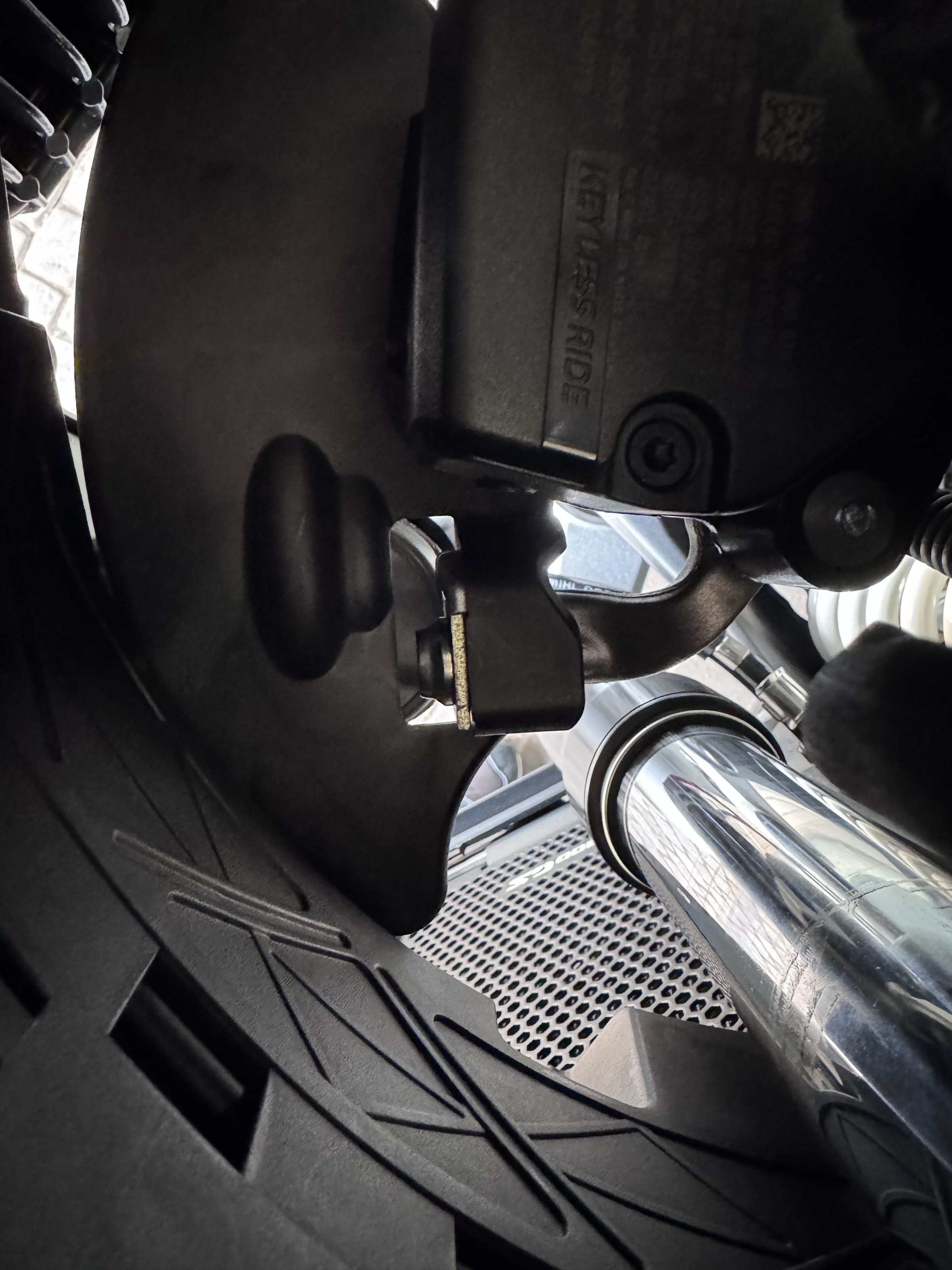

Der originale Halter oben am Lenkradschloss demontiert. Das ist schon eine echte Herausforderung mit Handschuhgröße 12 …
Schablone aus stabiler Pappe mit der Hupe dran gebaut und geschaut wie und in welcher Höhe die Hupe zwischen den Gabelholmen am besten passt. Abstand vom Loch der originalen Befestigung an Lenkradschloss bis zur Verschraubung der Hupe gemessen.
Passendes Flacheisen genommen, ein 8mm Loch gebohrt und am Lenkradschloss handfest angeschraubt.
Dann noch mal den Abstand bis zum Anschraubpunkt der Nautilus gemessen.
Flacheisen in den Schraubstock gespannt, mit einer Wapu Zange einmal um 90° verdreht und dann am anderen Ende in der richtigen Höhe ein 8mm Loch gebohrt und die Überlänge des Flacheisens abgesägt.
Hupe mit Kontermutter und Loctite am Flacheisen verschraubt.
Hupe mit verschraubten Flacheisen von unten nach oben eingeführt und am Lenkradschloss verschraubt ... auch hier kann ein kleiner Tropfen Loctite nicht schaden … weniger ist aber mehr!
Zack Hupe ist fest und wenn man vor dem Bike steht nicht sichtbar.

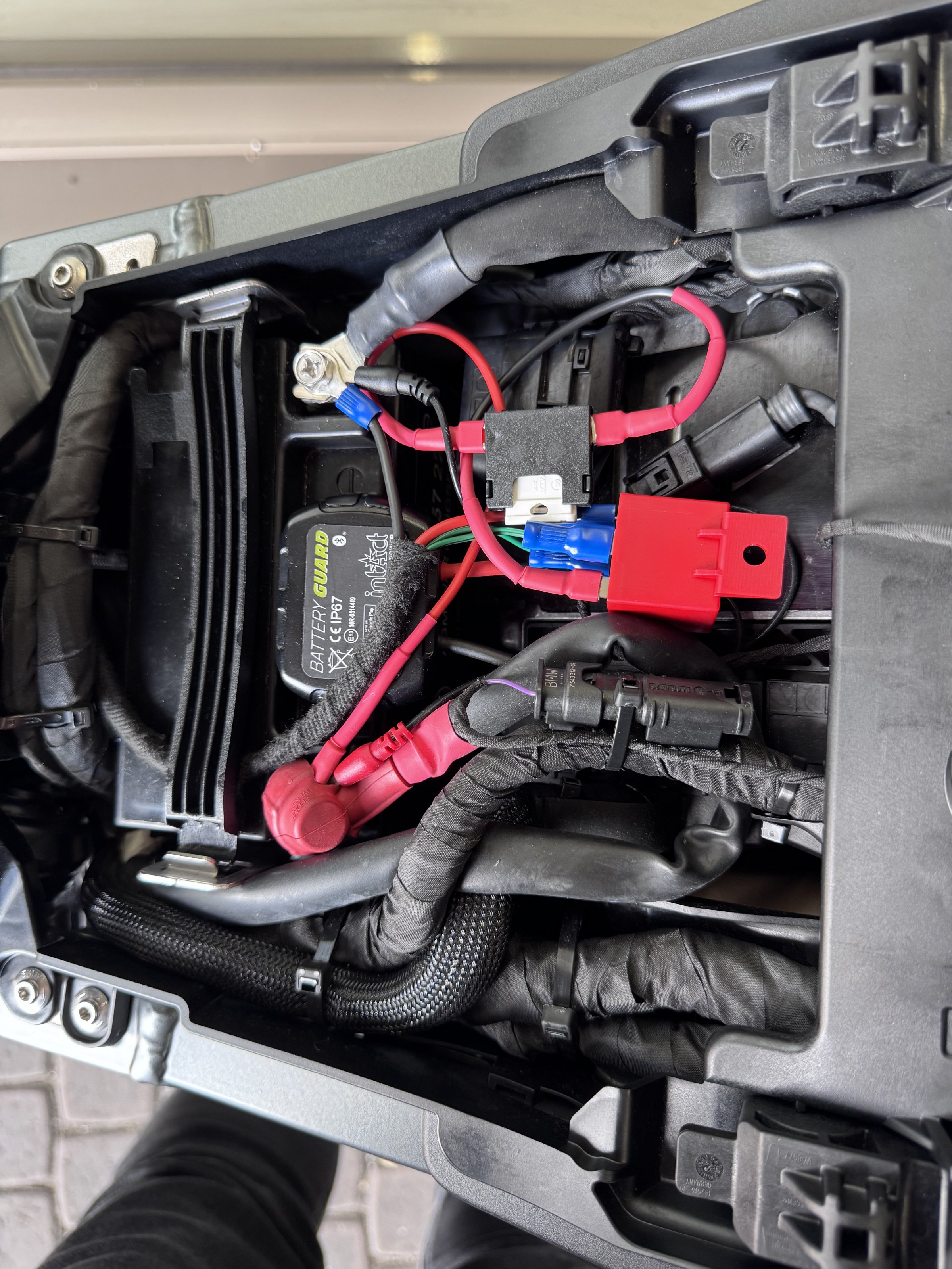

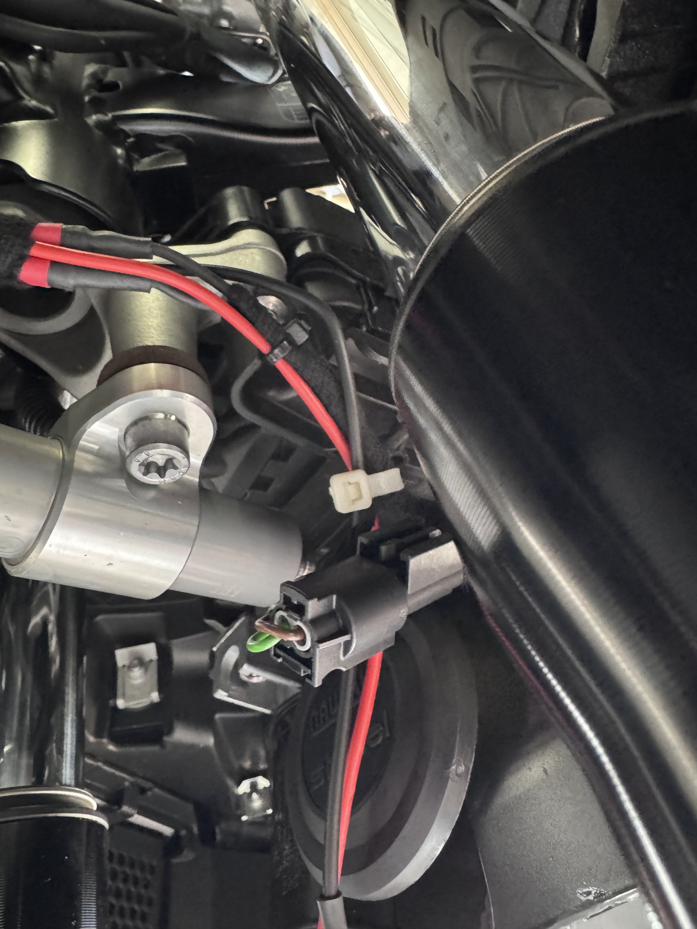

Kabelbaum mit Stecker selber gebaut / gewickelt und diesen in Fahrtrichtung links am Tank zur Batterie unter der Sitzbank geführt.
Unter der Sitzbank ist genügend Platz für das Arbeitsstrom Relais und die Sicherung zwischen Dauerplus und dem Relais.

An Ende sitzt die Nautilus genau dort, wo die original BMW Hupe montiert ist. Der Halter ist eine Eigenkonstruktion und die Nautilus lenkt genauso mit, wie die BMW Hupe. Sie schlägt nicht am Lenkungsdämpfer oder sonst wo an.
Wir haben nur die linken beiden kleinen Verkleidungen unterhalb vom Tank demontiert, sowie die Fahrersitzbank abgenommen, mehr wurde nicht demontiert um die Kabel zu verlegen oder die Hupe zu montieren.
Die Nautilus wurde bei Amazon gekauft und in meiner alten Tradition war mal wieder das Arbeitsstrom Relais defekt.
Sofern kein funktionierendes Relais als Update zu Hause verfügbar ist, sollte man vor dem Beginn das mitgelieferte Relais durchmessen und auf Funktion überprüfen.

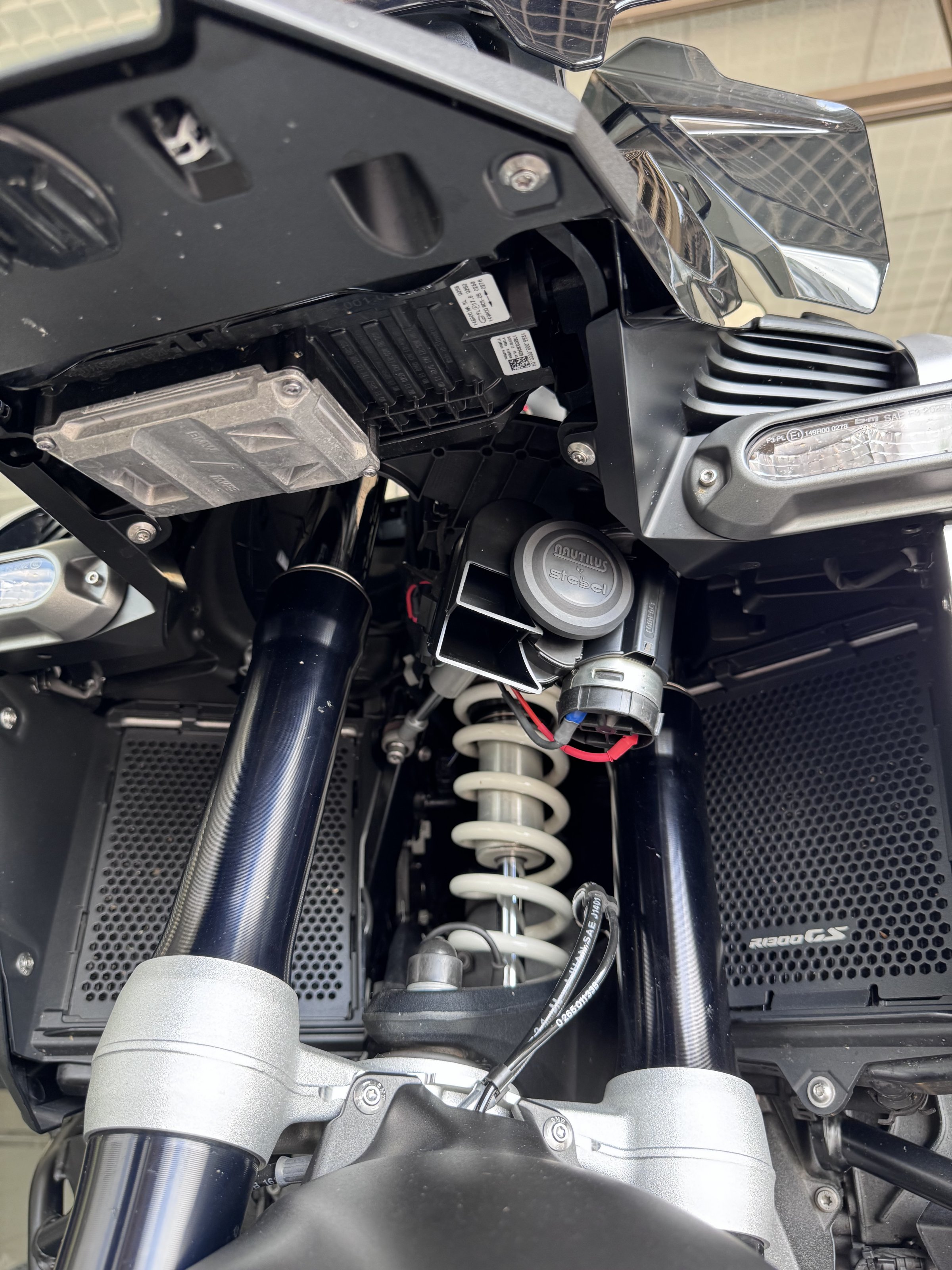

Gestern habe ich meine Stebel Nautilus an meine R 1300 GSA montiert. Sie sitzt nun dort, wo ursprünglich die originale Hupe gesessen hat. Den Originalhalter bekommt man bequem von oben mit einer kleinen Knarre gelöst.Montiert habe ich sie an einem speziell angefertigten Winkel, so dass sie bei Lenkeinschlag an keiner Stelle anstößt beziehungsweise überall genug Platz hat.
Für die Verlegung des Relais unter die Fahrer Sitzbank habe ich einen entsprechenden Kabelbaum mit vier Kabeln angefertigt, die von der Hupe beziehungsweise dem Original BMW Stecker nach hinten zur Batterie und zum dort liegenden Relais führen.
Für einen alleine eine relativ aufwändige und zeitraubende Angelegenheit von 5 Stunden, dafür ist jedoch das Ergebnis „erschreckend“ gut 👍.
