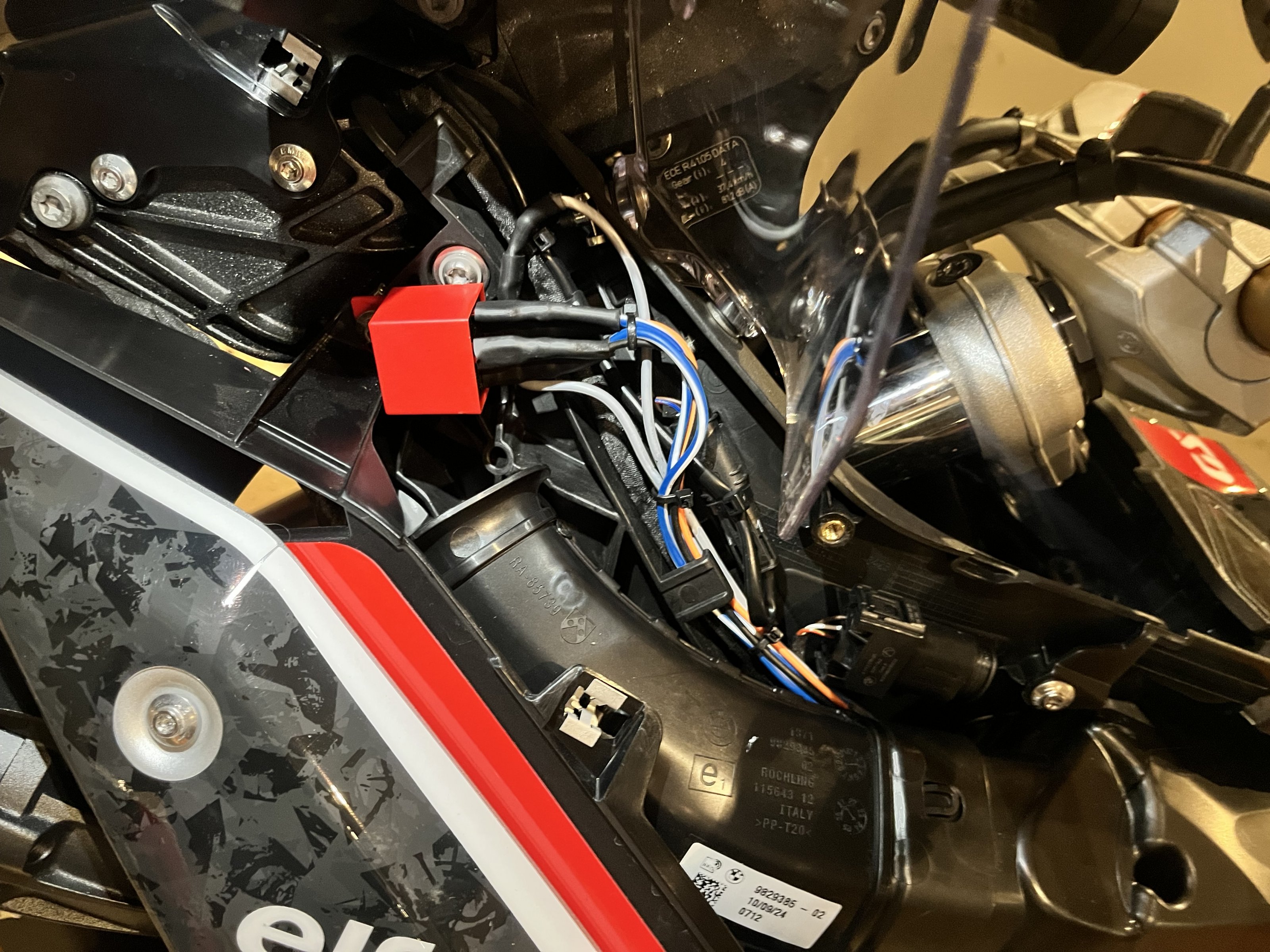

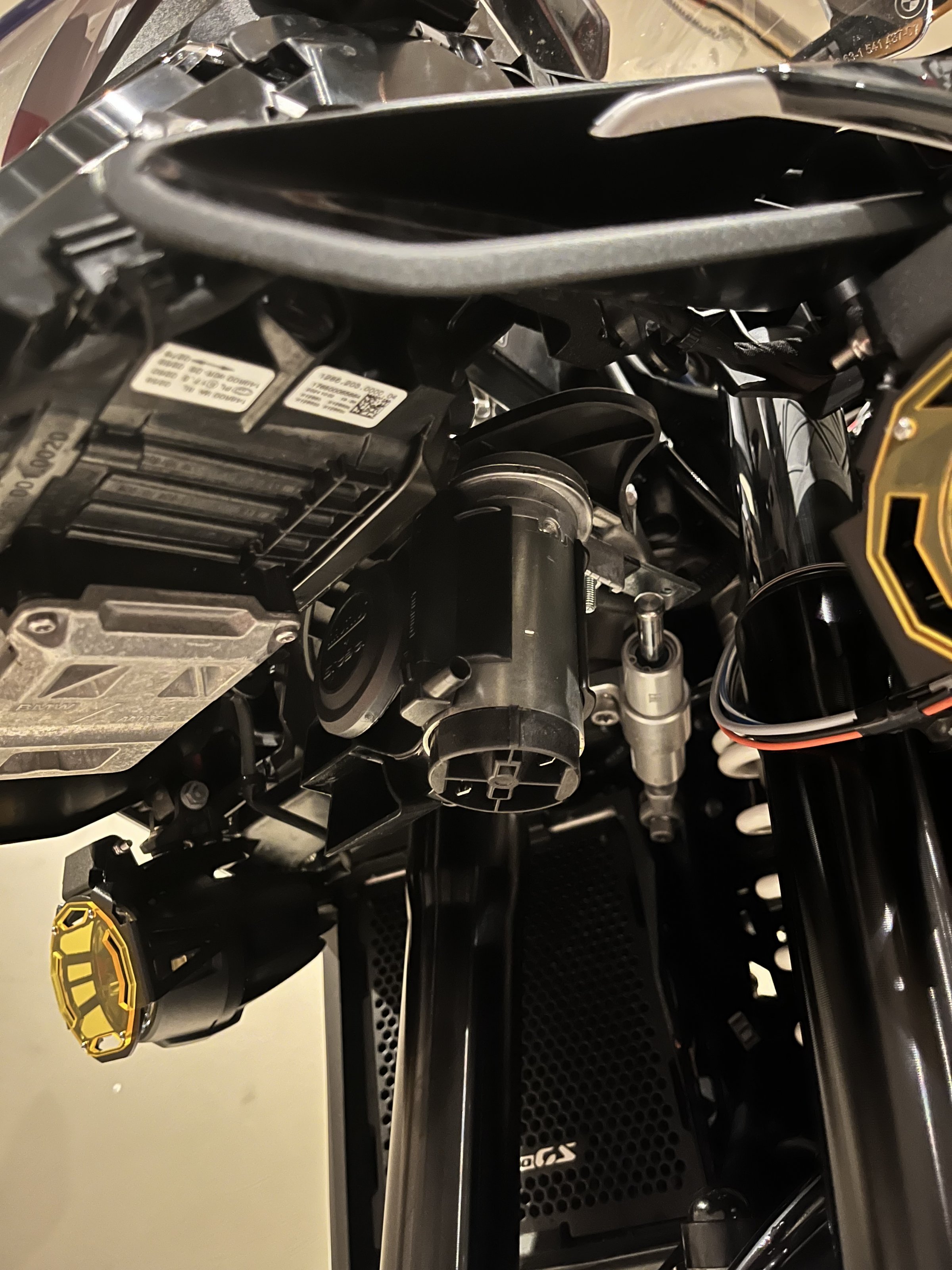

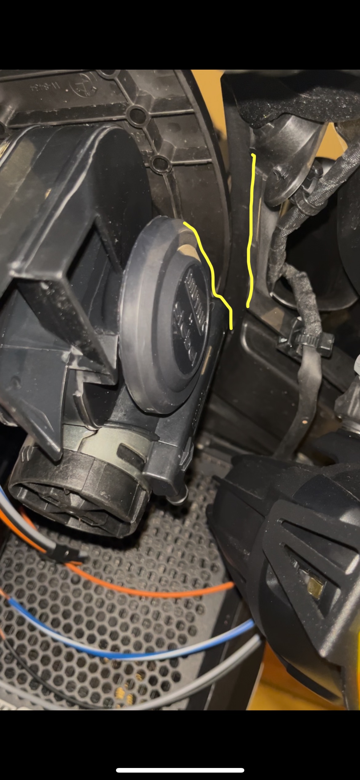

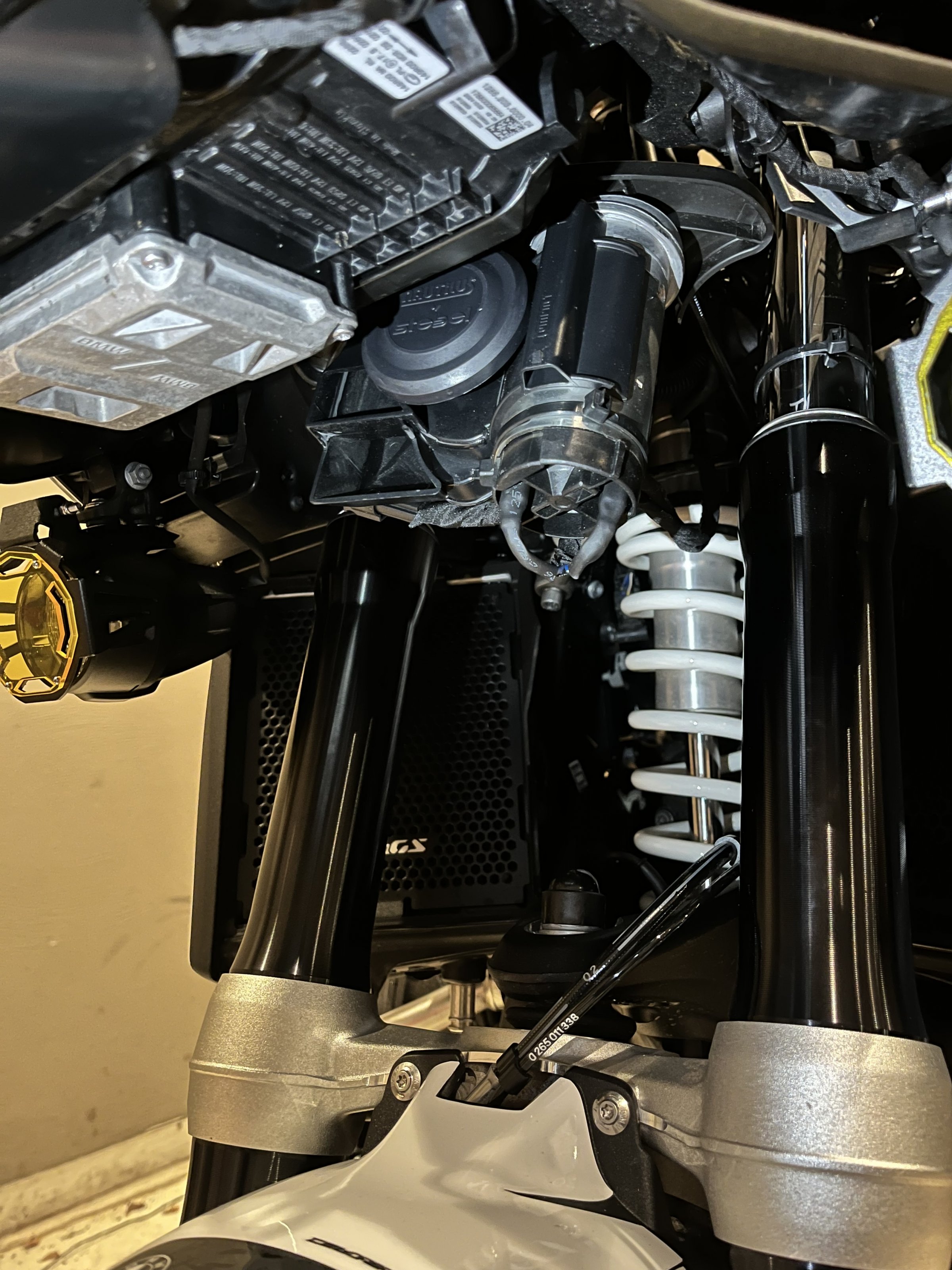

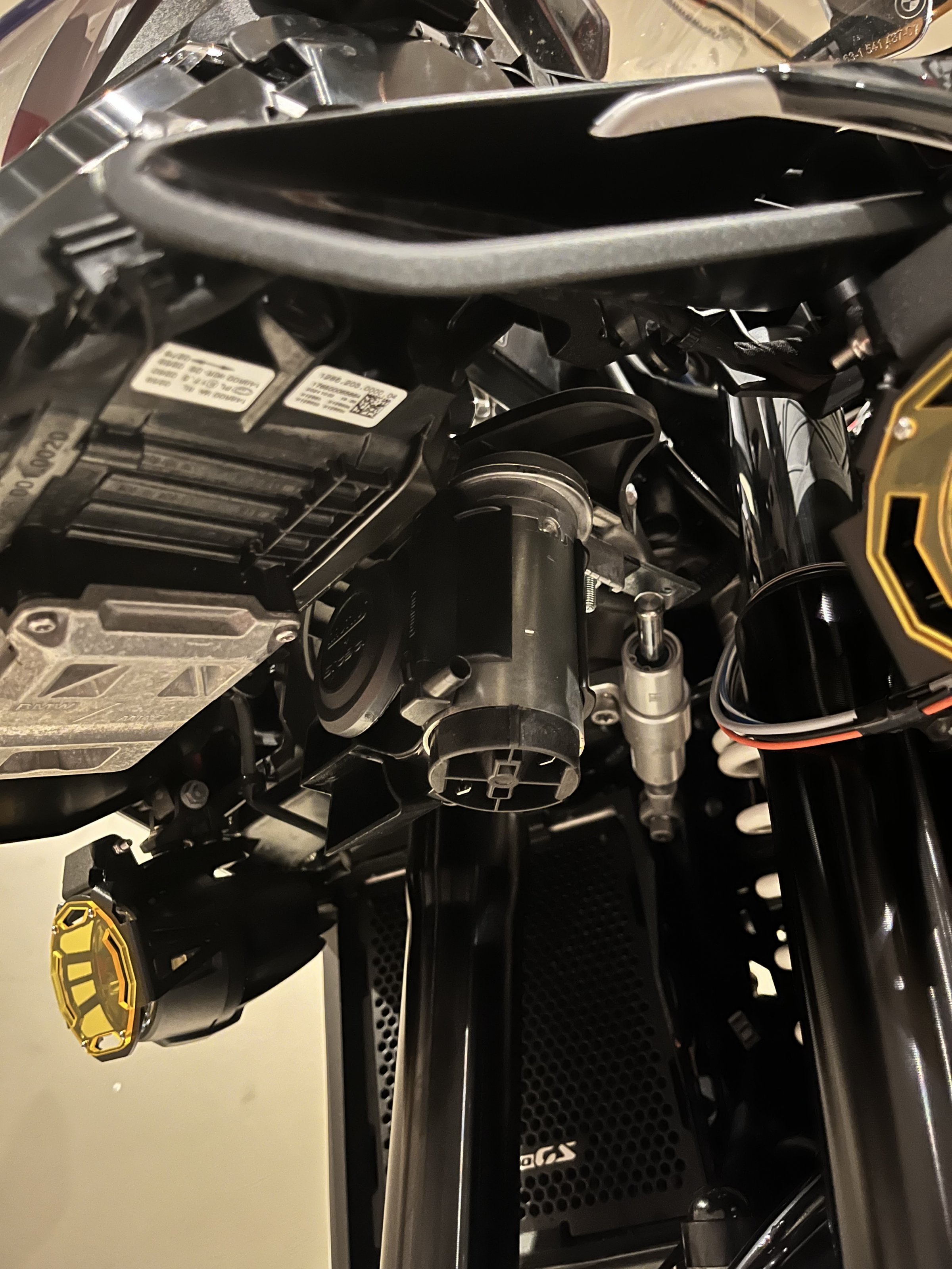

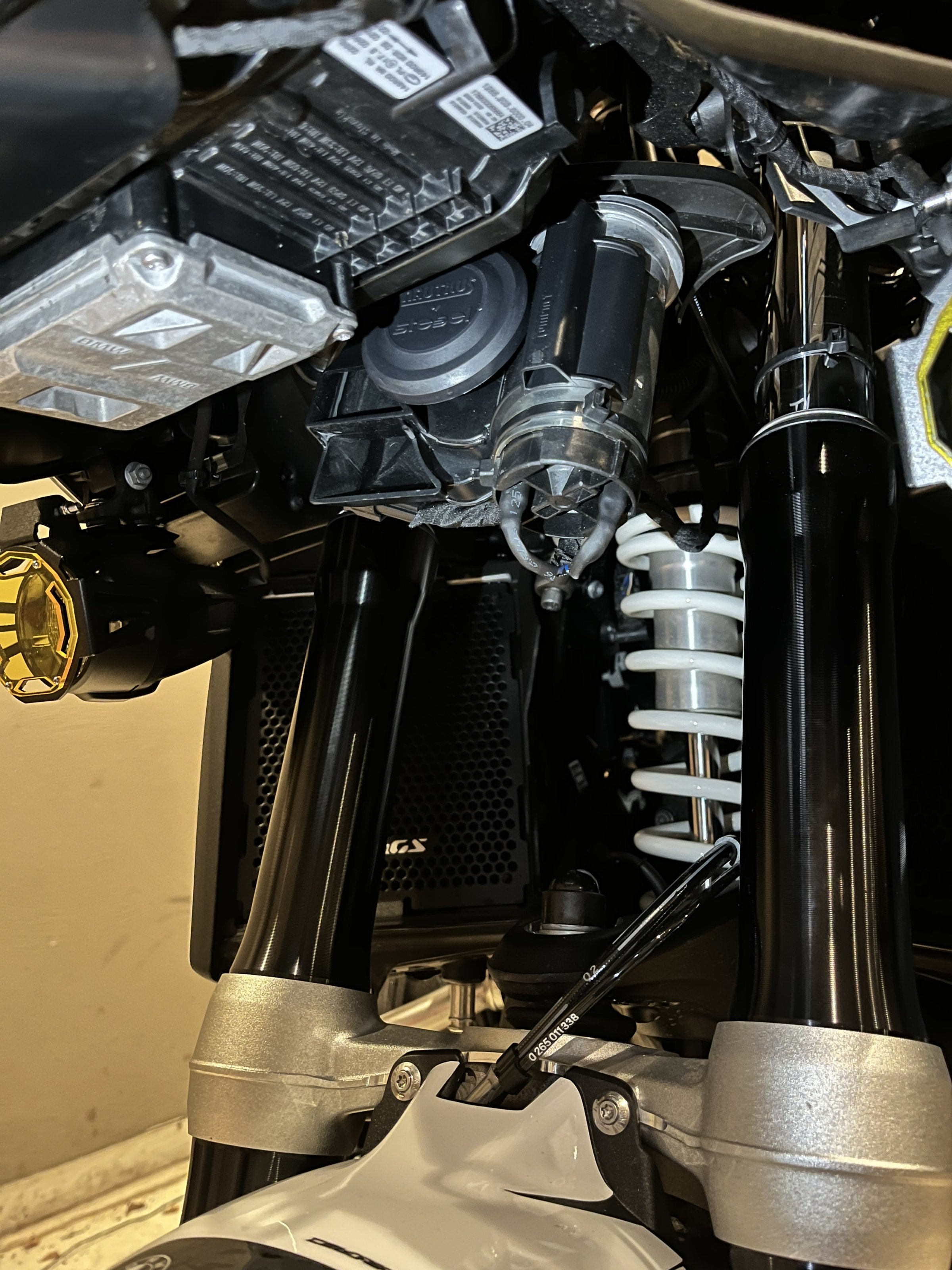

Moin Moin!
Ja habe alles dokumentiert, bin nur noch nicht dazu gekommen es hier einzustellen!

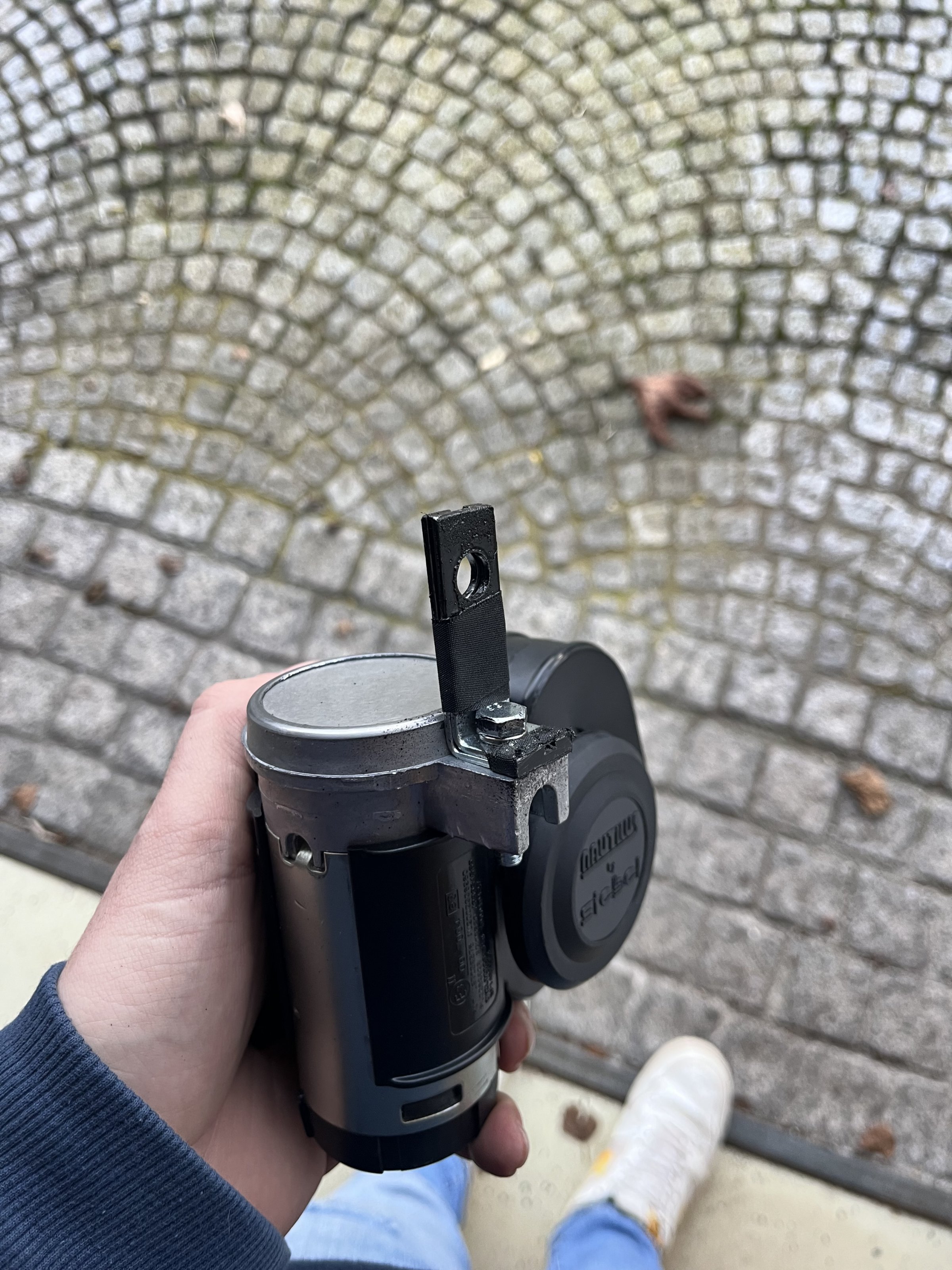

Also im Vergleich der Hupen, habe ich mich für die Stebel und gegen die Hella entschieden. Die Stebel ist bedeutend lauter.

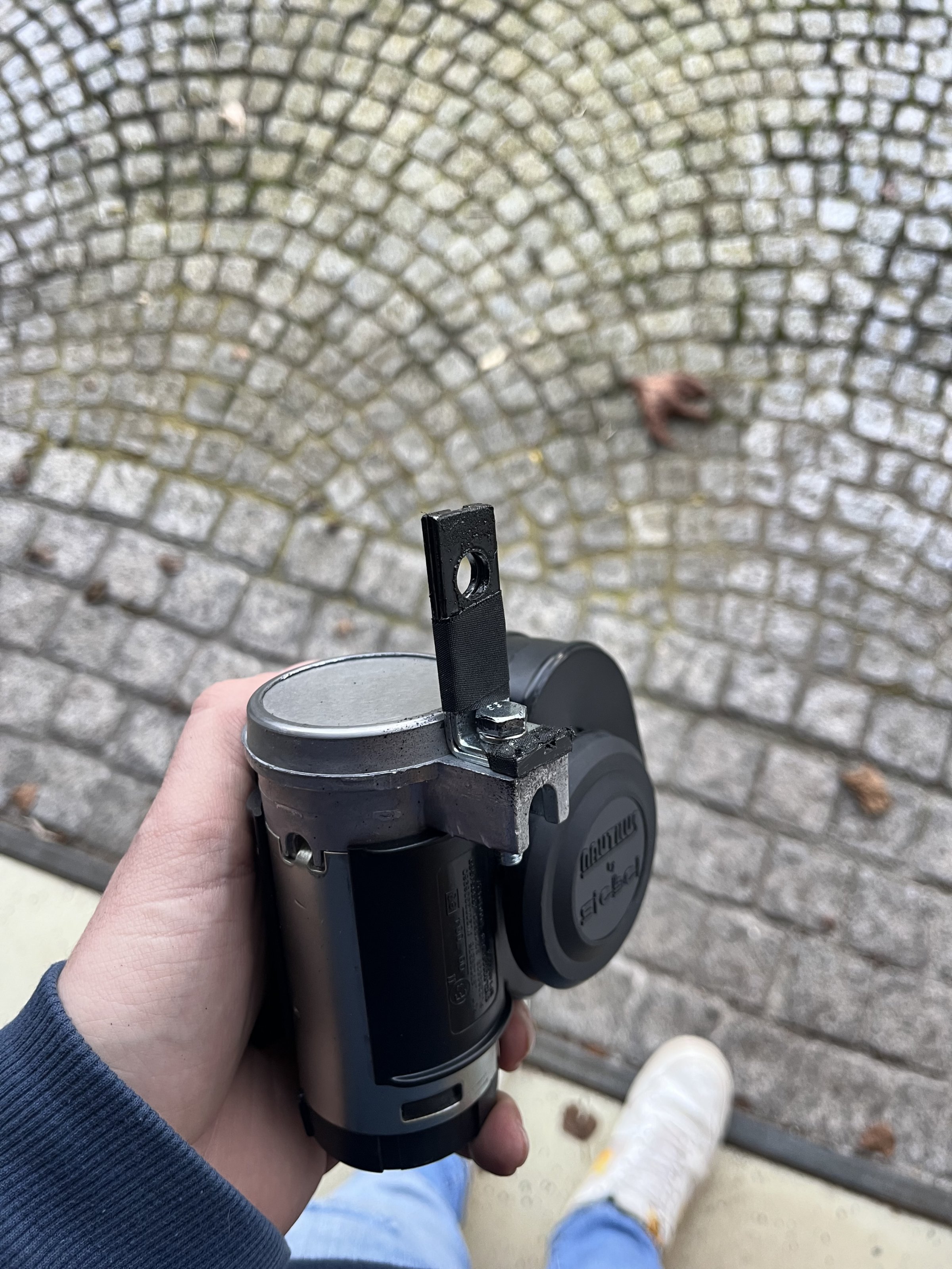

Habe zuerst einen Halter gebaut aus 2 Stahlwinkeln. Hier ist darauf zu achten, dass die Stebel genauso verschraubt wird, wie hier dargestellt, sonst passt das Ganze nicht unters Motorrad. Ihr braucht diesen Platz hier, der mit einer anderen Montierweise leider nicht da ist.
So habt ihr 0 Probleme beim Einlenken und lauft keine Gefahr dass ihr irgendwie die Hupe berührt. Abstand vom Kotflügel zur Hupe ist in etwa 20,5cm-21,5cm im Stand. Also selbst bei einem Bottom Out mit Sportfederung wärt ihr sicher. Aus eigenen Erfahrungen (Kabelbinder an der Tauchstange) braucht ihr selbst bei einem runter fallenden Vorderrad nach einem Wheelie eher um die 10-12cm Federweg. (Dynamik +2 mit Sportfederung).

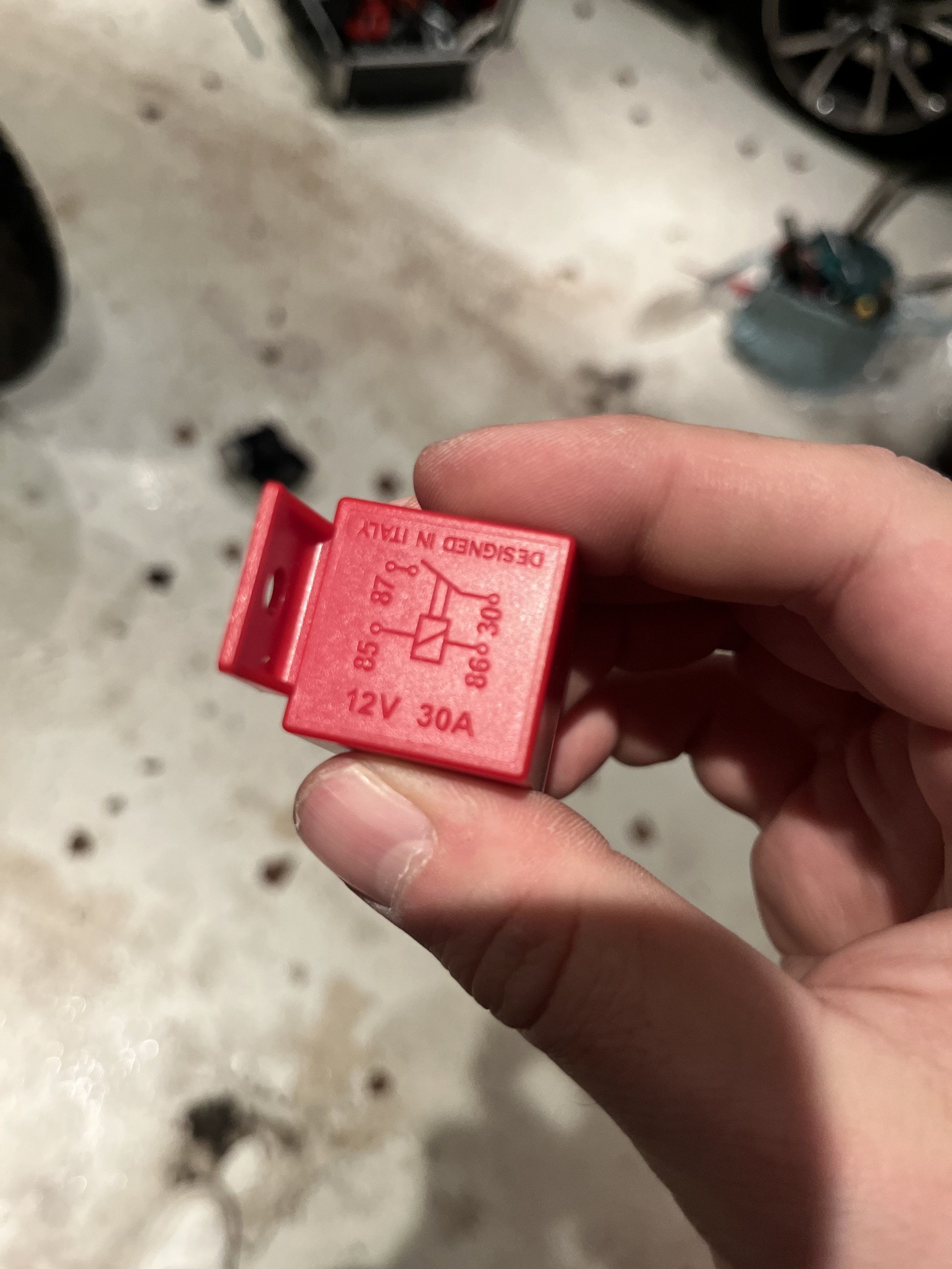

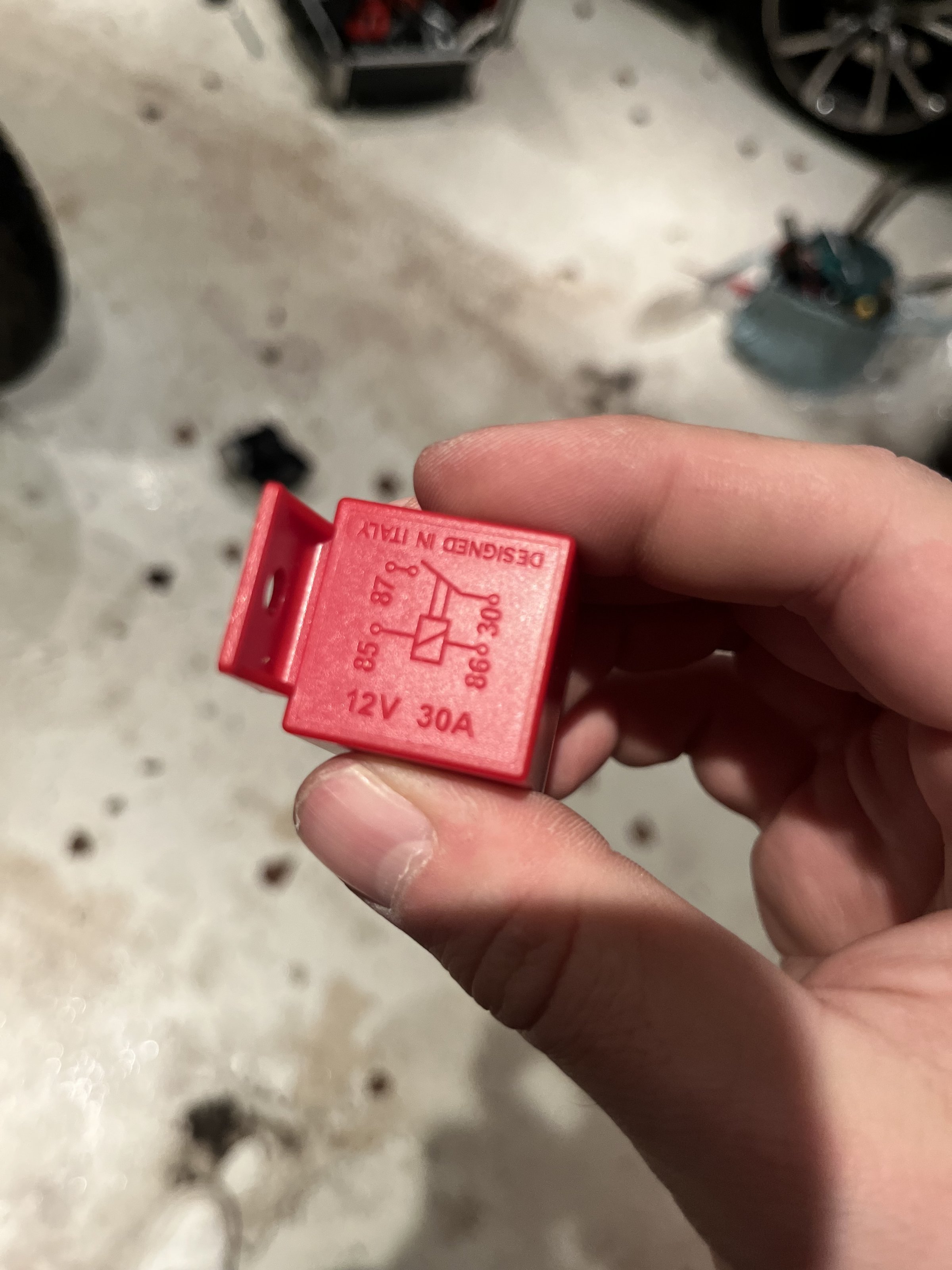

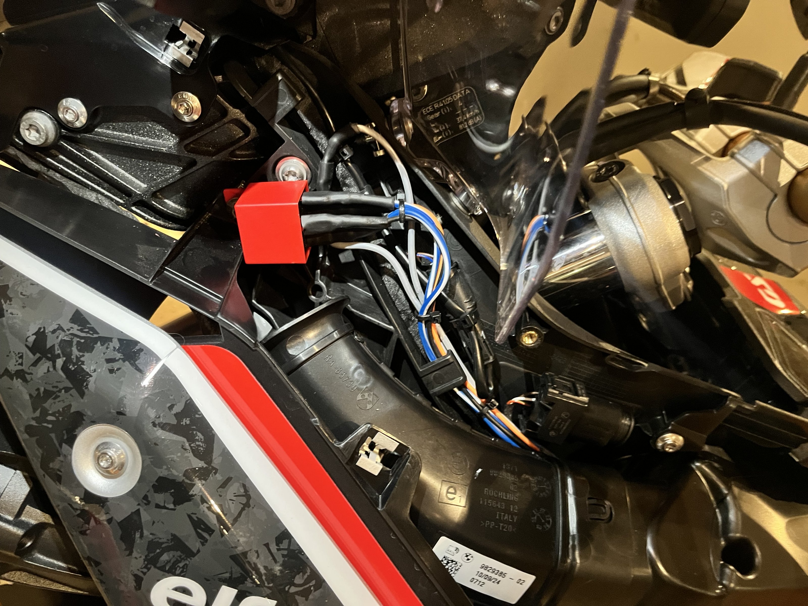

Das Relais habe ich vorne links unter die Verkleidung des Frontschnabels gelegt. Hier kann man eine vorhandene Schraube nutzen und das Relais im 45 Grad Winkel verschrauben.

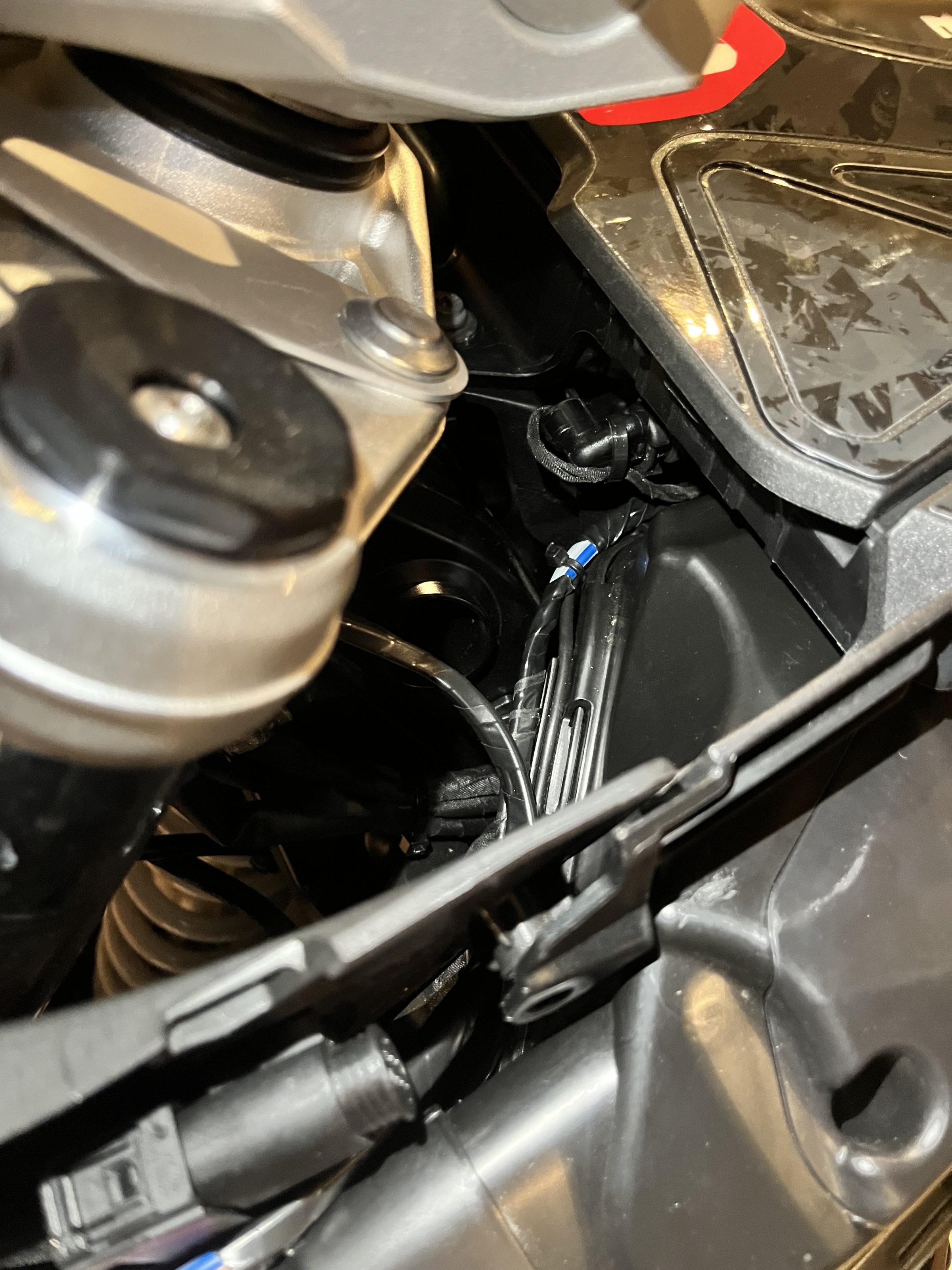

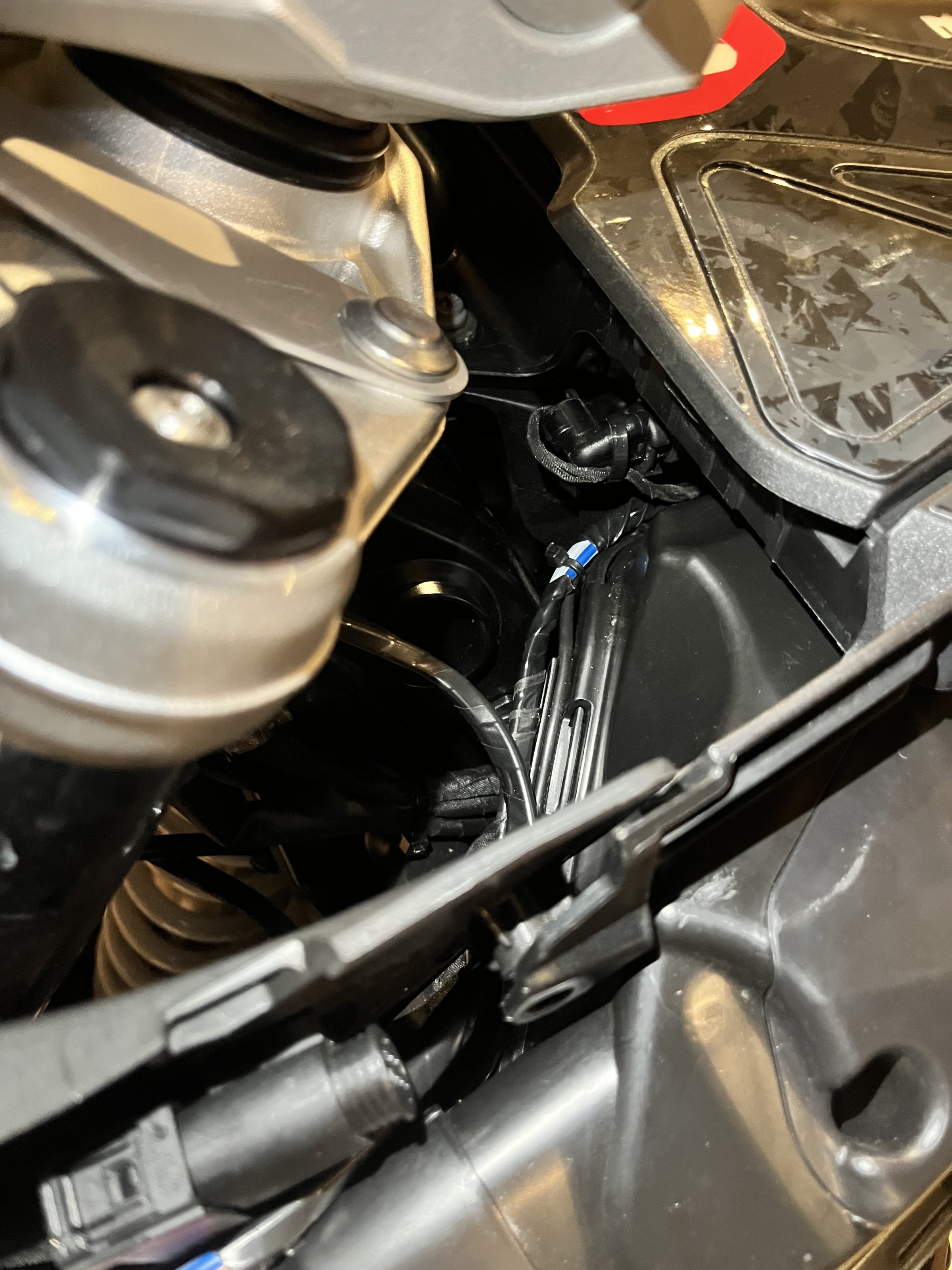

Die Kabel habe ich entlang der vorhandenen Kabelführung zum Steuerkopf unter das Fach fürs Handy gelegt und dann unterm Tank nach hinten zur Batterie.
Habe alles dann noch ordentlich gemacht und n Kabelbaum draus gebaut und fertig.
Falls ihr noch mehr oder Details Fotos haben wollt, gerne melden!

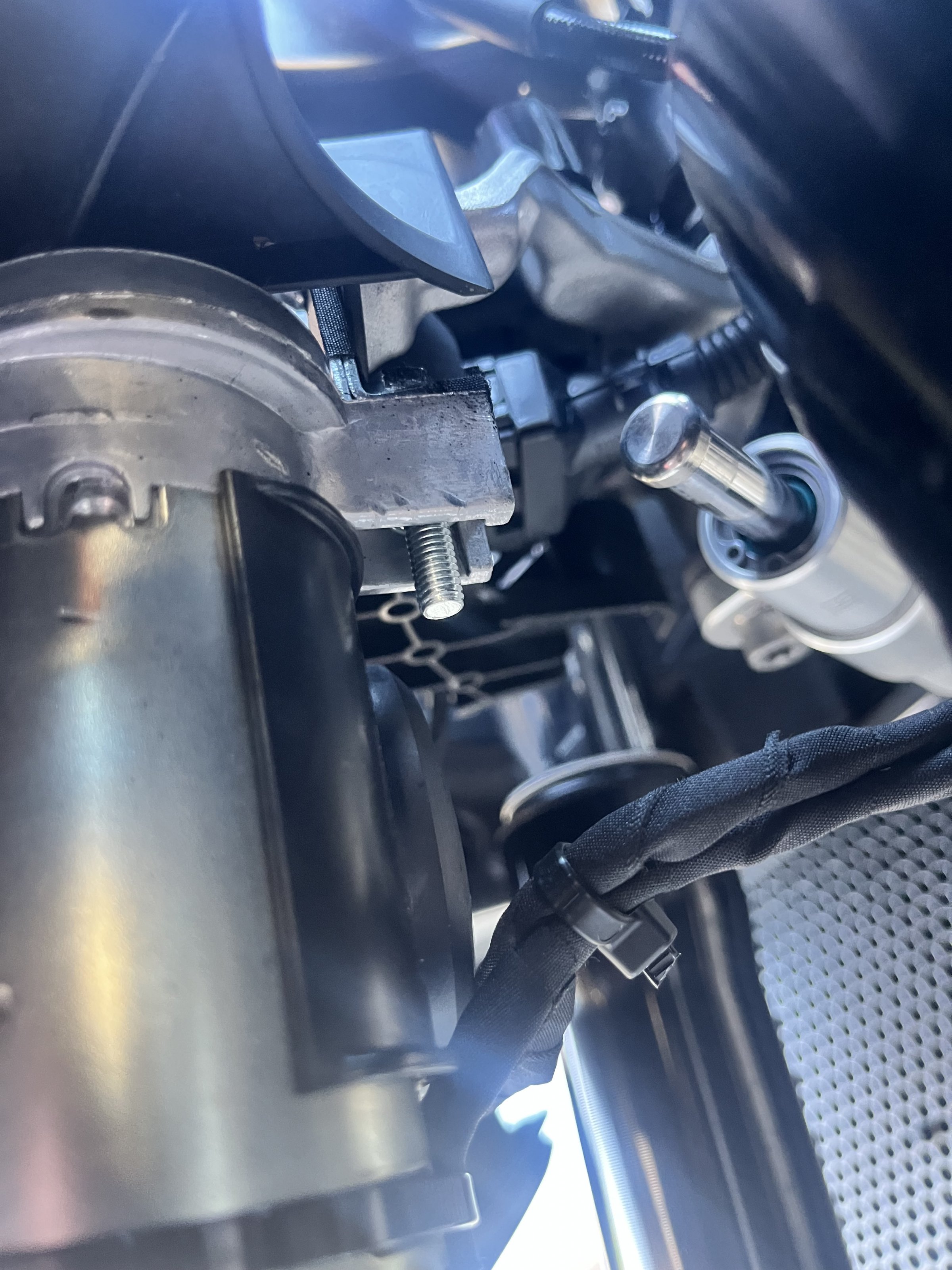

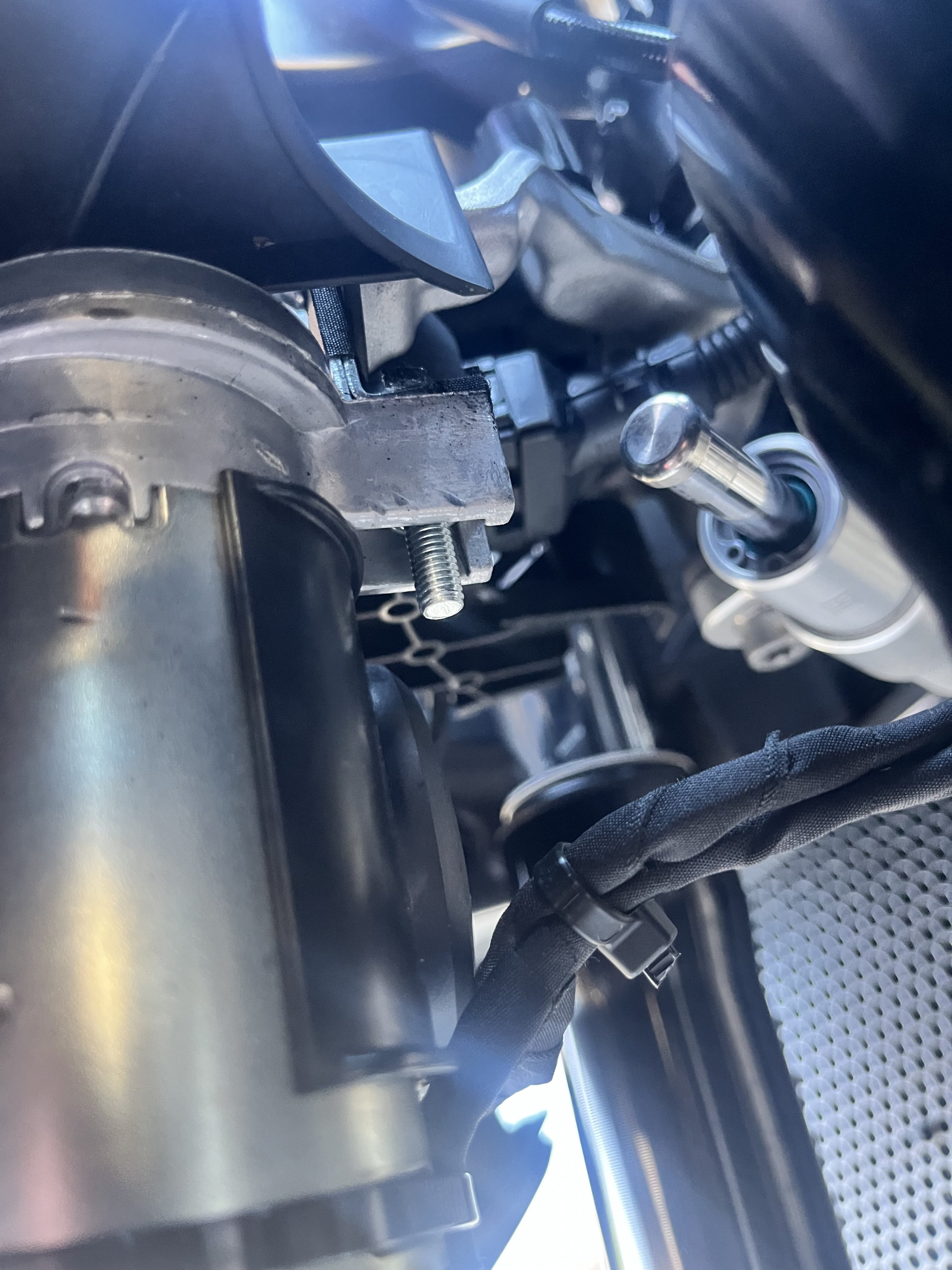

Super gemacht 2Happy noch eine Frage habe ich wo verschraubst du sie bei mir könnte es eng werden da ich den Wunder -Tank- Bügel habe und die Steben da durch geht. Hast du da noch mehr Fotos kannst auch an die PN senden Gruss Chämi
2
2Happy
06.10.2024
140
Eppelborn
R 1300 GS Triple Black, vorher Triumph Street Triple 675 R, KTM SCMR 690, Tuono V4 1100 RR
Kann man schwer fotografieren.
Ist der originale Anschraubpunkt der Hupe.
Da hab ich den Winkel den ich oben gezeigt habe, verschraubt. Damit sitzt die Hupe dann direkt unter der sichelförmigen Plastik verkleidung.

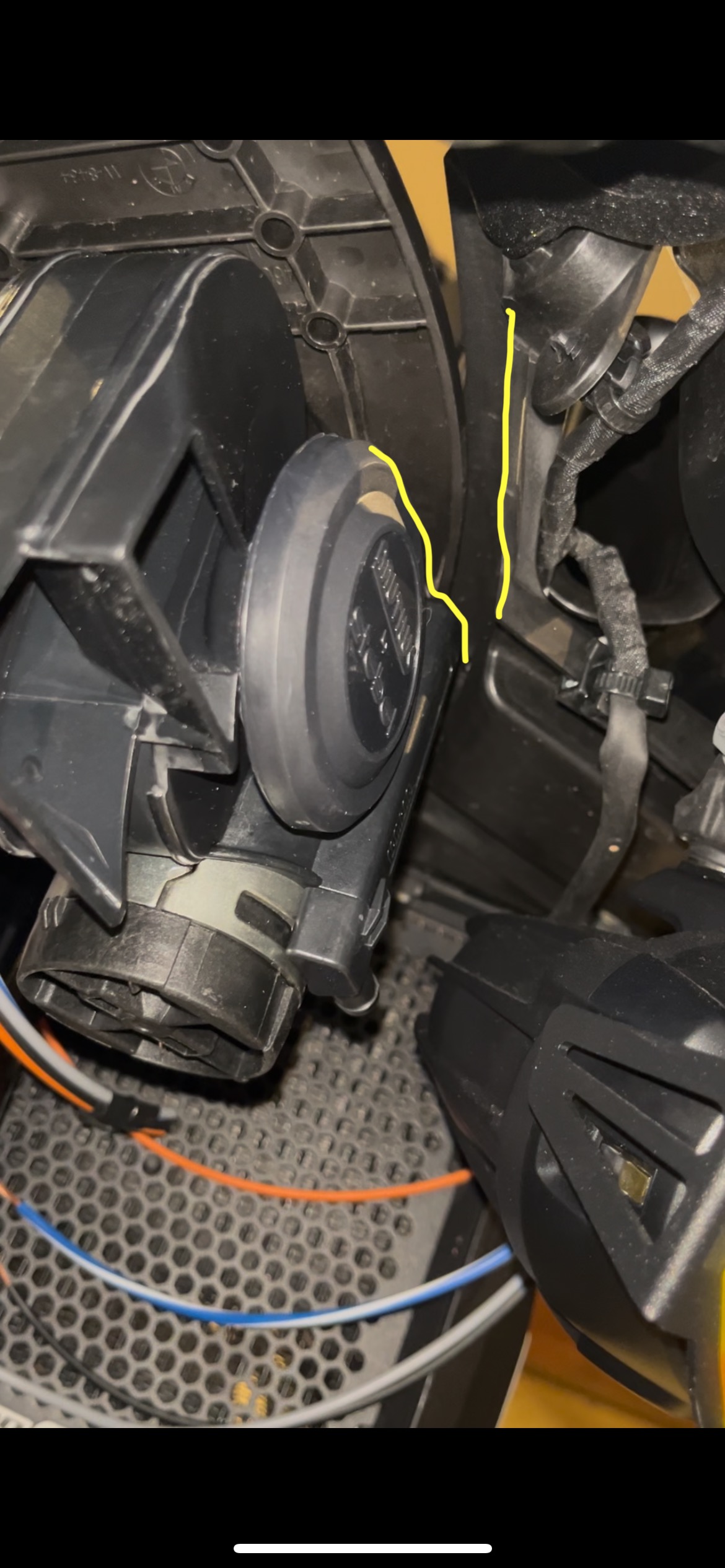

Wichtig bei der Montage der Stebel ist, das die Hörner nach unten ragen, damit das Wasser ablaufen kann.
Nicht ideal ist die Montage des Horns hier, weil die Öffnung wie ein Trichter, das Wasser reinschaufelt. Ich glaube nicht, dass die Lautstärke durch 180 Grad drehen, soviel geringer wird. So wird aber kein Wasser durch das Horn auf den Kompressor gedrückt
Ich fahre die Stebelhörner seit über 20 Jahren an fast allen meinen Motorrädern und muss sagen. Seitdem die Produktion aus Holland gen China gewandert ist, hat sich mit der Produktionsentfernung die Qualität exponentiell verschlechtert. Ich habe grade für meiner 1250er die dritte Stebel, wo es nur noch auf einem Horn tutet.
In der Garantie, ist Herr Valk auch sehr kulant und schickt sofort kostenlosen Ersatz, aber die Frickelei mit dem Umbauen bleibt trotzdem an einem hängen.
Wenn die, die grade wieder im Zulauf ist, wieder herumzickt, fliegt Stebel bei mir aus.....

Danke für den Input.
Allerdings ist ein Drehen um 180 Grad nicht möglich, da der Anschraubpunkt nur auf einer Seite vorhanden ist.
Aber es kann kein Wasser auf den Kompressor gedrückt werden.
So wie sie bei mir stehen, könnten Regen Wasser ins Horn rein und maximal bis zur Membran gedrückt werden.
Müsste dann aber auch schon ungewöhnlich viel sein, da das Horn prinzipiell im Motorrad sitzt und eher weit oben. Also von vorne ist es gar nicht ersichtlich, bzw. dadurch auch vor Spritzwasser einigermaßen geschützt.
Die Bilder geben leider keinen Eindruck wie tief das Horn im Motorrad sitzt.

Also wenn Wasser bis zur Membrane durchdringt, kannst die Uhr danach stellen, bis der Kompressor defekt ist.
AFAIR kann man das Horn auf dem Gehäuse auch ohne Probleme um 180° drehen......
