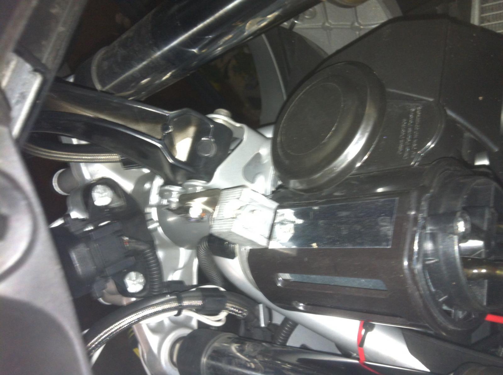

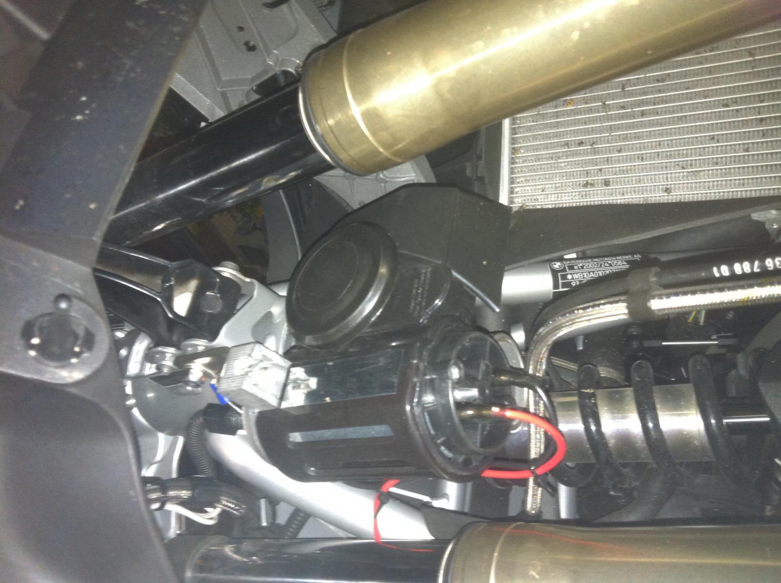

image.jpgimage.jpgBitte schön , hier Fotos !
Torsten

Ich weiß nicht, ob das klar ist: das Truck-Horn ist größer als die Nautilus. Und da es schon bei der Nautlius verdammt eng zugeht, könnte ich mir vorstellen, dass das Truck-Horn nicht passt.

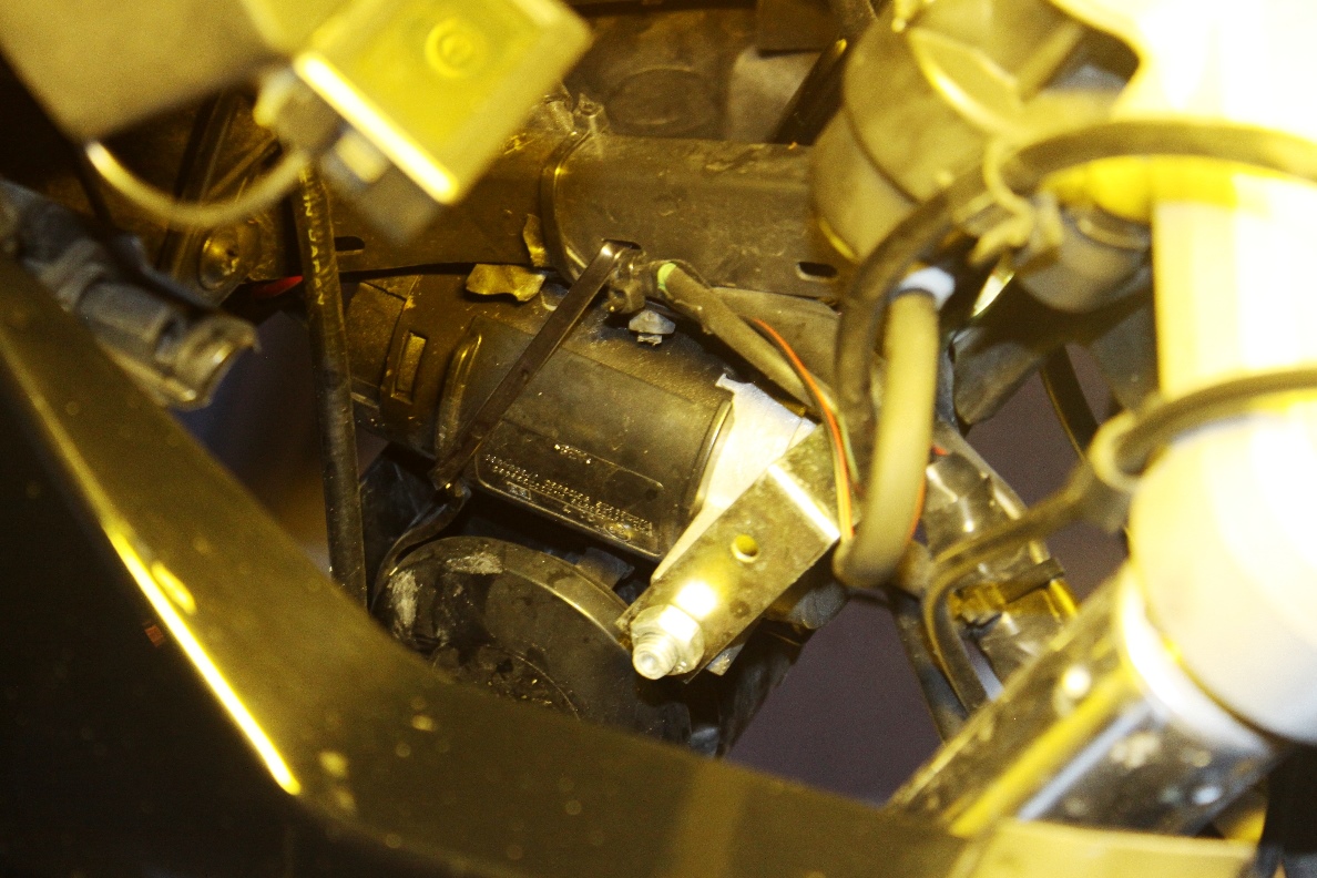

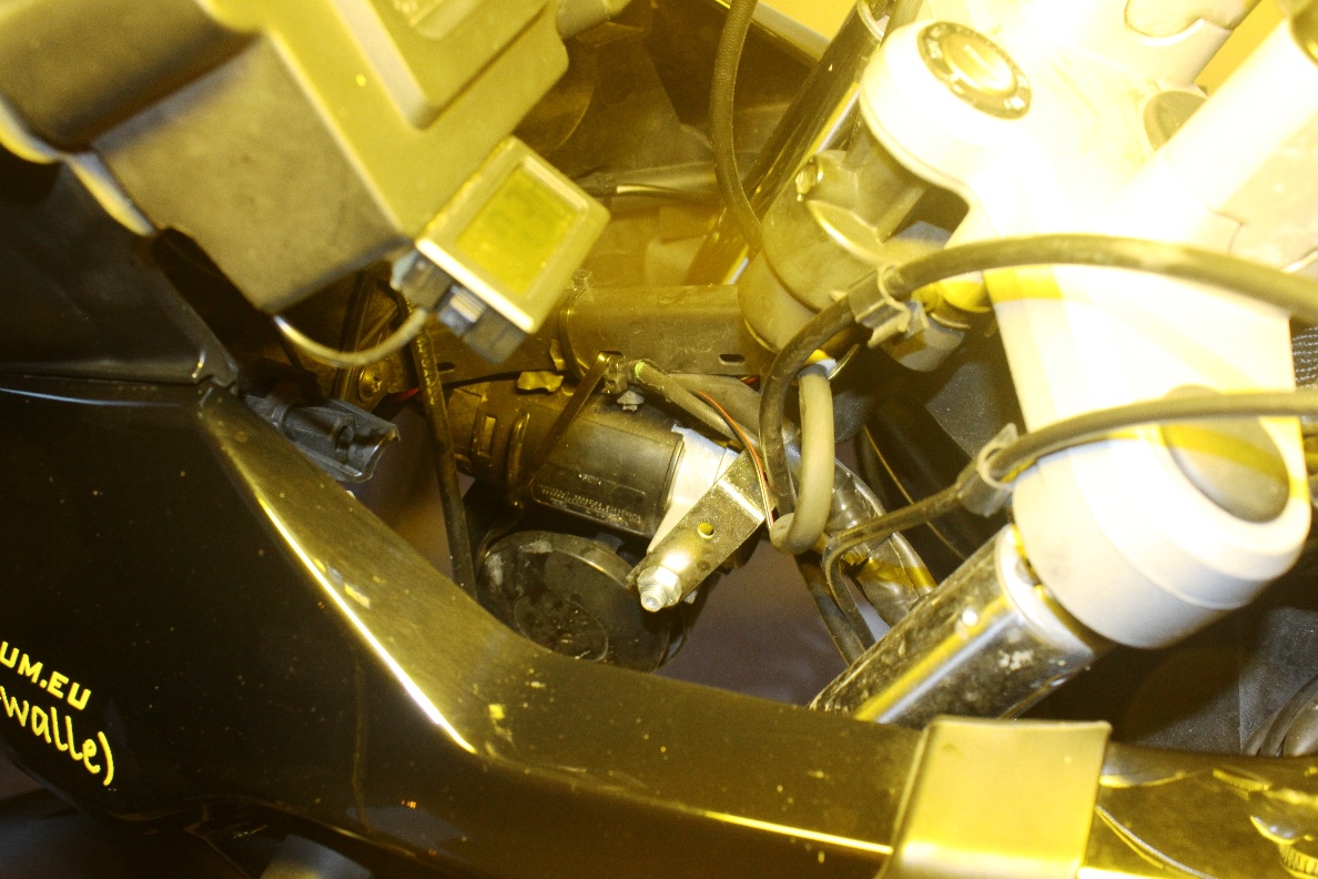

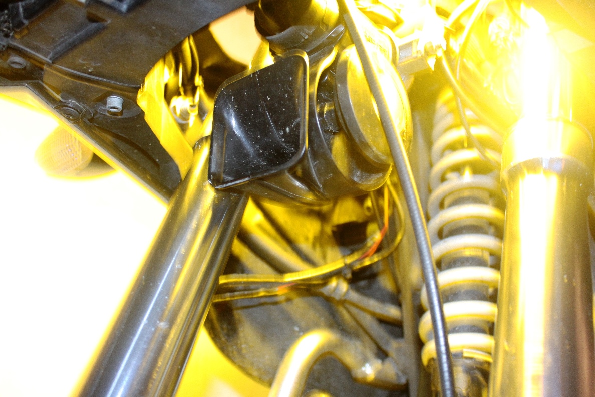

hallo die herren + damen...
so sieht´s aus! bitte um nach(t)sicht, da ich es so gegen 20 uhr
fotografiert habe mit etwas gelblicher werkstattlampe...
ansicht 1150er gs von unten...
...von oben...
...nochmals von oben...
gott zum gruße...ach ja: bei einem freund habe ich das
stebel "truck horn" an seiner 2012er gs - sagen wir mal "ähnlich" eingebaut...
allzeit gute fahrt! wall:e
