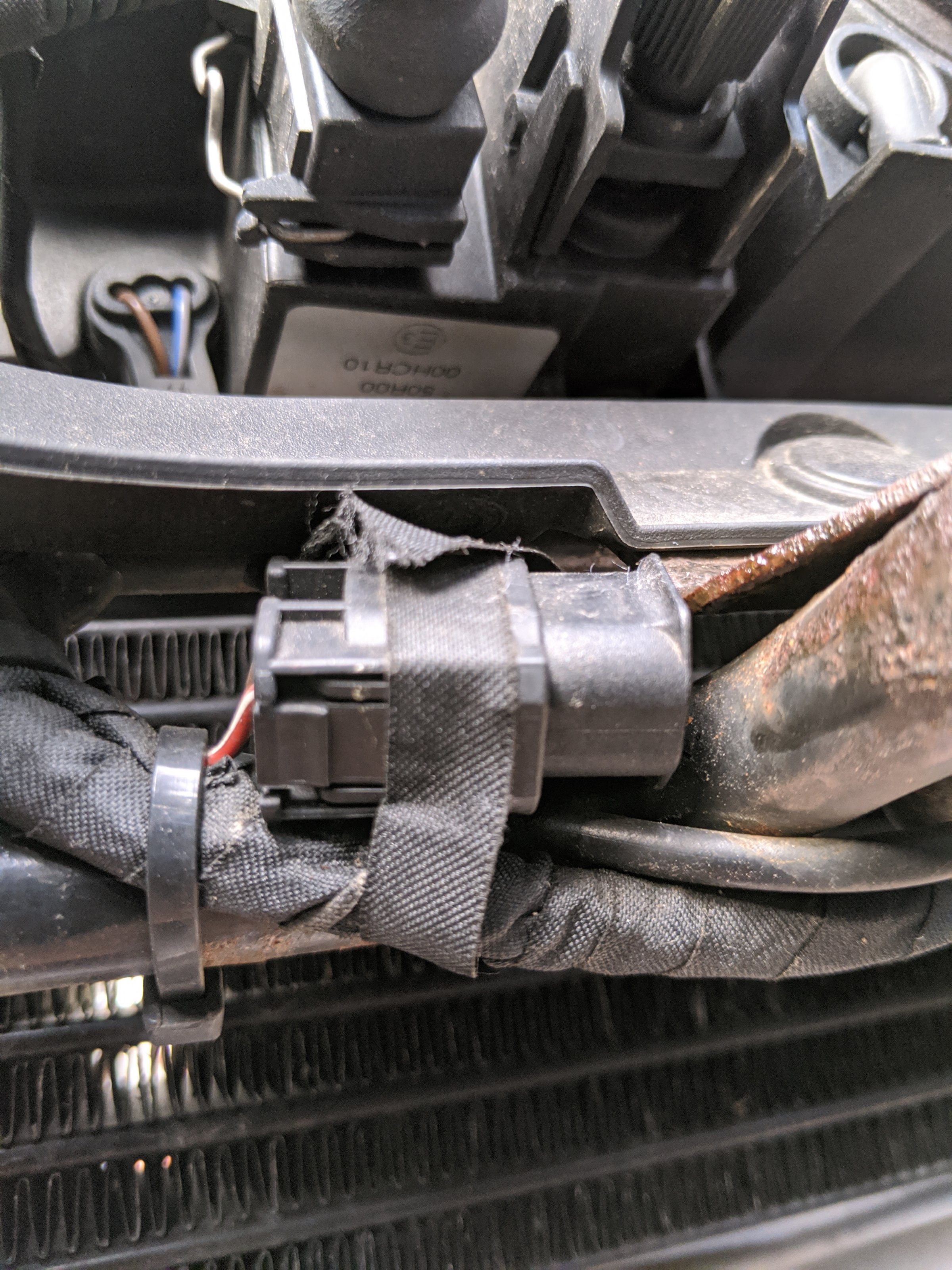

Hallo zusammen,
ich habe zwar die Suche verwendet, aber - zugegeben auf die Schnelle - nichts gefunden.
Ich habe eine 1200GSA von 2011, bei der nur die hintere Steckdose ausgeführt ist, nicht aber die am Cockpit.
Ich würde dort aber gerne mein Mobiltelefon und/oder ein Navi anschließen.
Deshalb habe ich jetzt mal geschaut, ob da vielleicht schon etwas ab Werk vorbereitet ist (immerhin werden die Maschinen ja auch mit Steckdosen oder Vorbereitung für Navi verkauft).
Und siehe da: Gefunden habe ich einen Stecker direkt hinter/unter dem Scheinwerfer, der sieht aus, was sei er ab Werk vorhanden und noch nie genutzt worden.
Weiß jemand, was das für ein Stecker ist? Kann ich da bspw. ein Navi Mount von BMW/Garmin direkt anschließen?
Oder ist das einfach eine Cartool Verbindung und ich brauche einen Cartool Stecker, bevor ich damit was anfangen kann?
Anbei ein Bild von dem Stecker.

Ok, danke. Wobei meine ja von 2011 ist und das Ding sitzt trotzdem direkt über dem Ölkühler.
Aber ist also Cartool und zum Anschluß einer Steckdose oder eines Garmin benötige ich nur Plus und Minus, die Steuerleitung bleibt leer.
Richtig?
Ich nehme an, ich kann auch einen alternativen Cartool Stecker kaufen, der nicht von BMW ist.
Chris_
Chris_
18.01.2007
2.431
Sulzbach-Rosenberg
1250 GS
Richtig?
Jo.
Vielleicht bei Adv anders. Kenne es nu von der "normalen" Gs.
Bmw Teilenr. Steht ja drauf.
Damit Suchen.
Ob andere Herstellern passen weiß ich nicht....

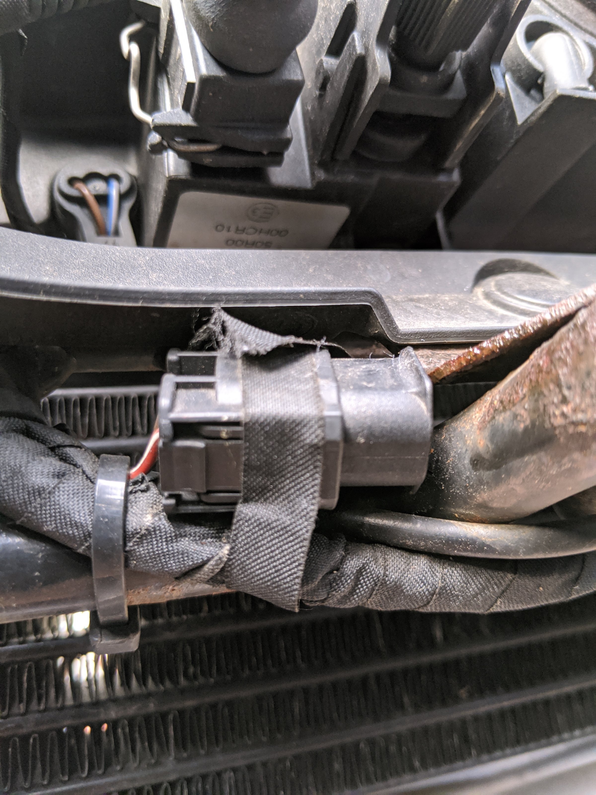

Hallo, wo finde ich denn den Stecker für das Navi Kabel bei meiner. Ich meine den Stecker gefunden zu haben er scheint an die Steckdose links zu gehen, diese sieht aber Original aus.
Hinode-cho
Hinode-cho
31.05.2013
1.237
R1250GS, R1200GS K25 TÜ, R1200GS K25, R1100GS Scrambler und R80GS
Jo.
Damit Suchen.
bei meiner 2012er (keine ADV) ist er auch unter dem Ölkühler und ich kenn ihn auch nur dort. Das mit dem Lenkkopf ist mir neu.
