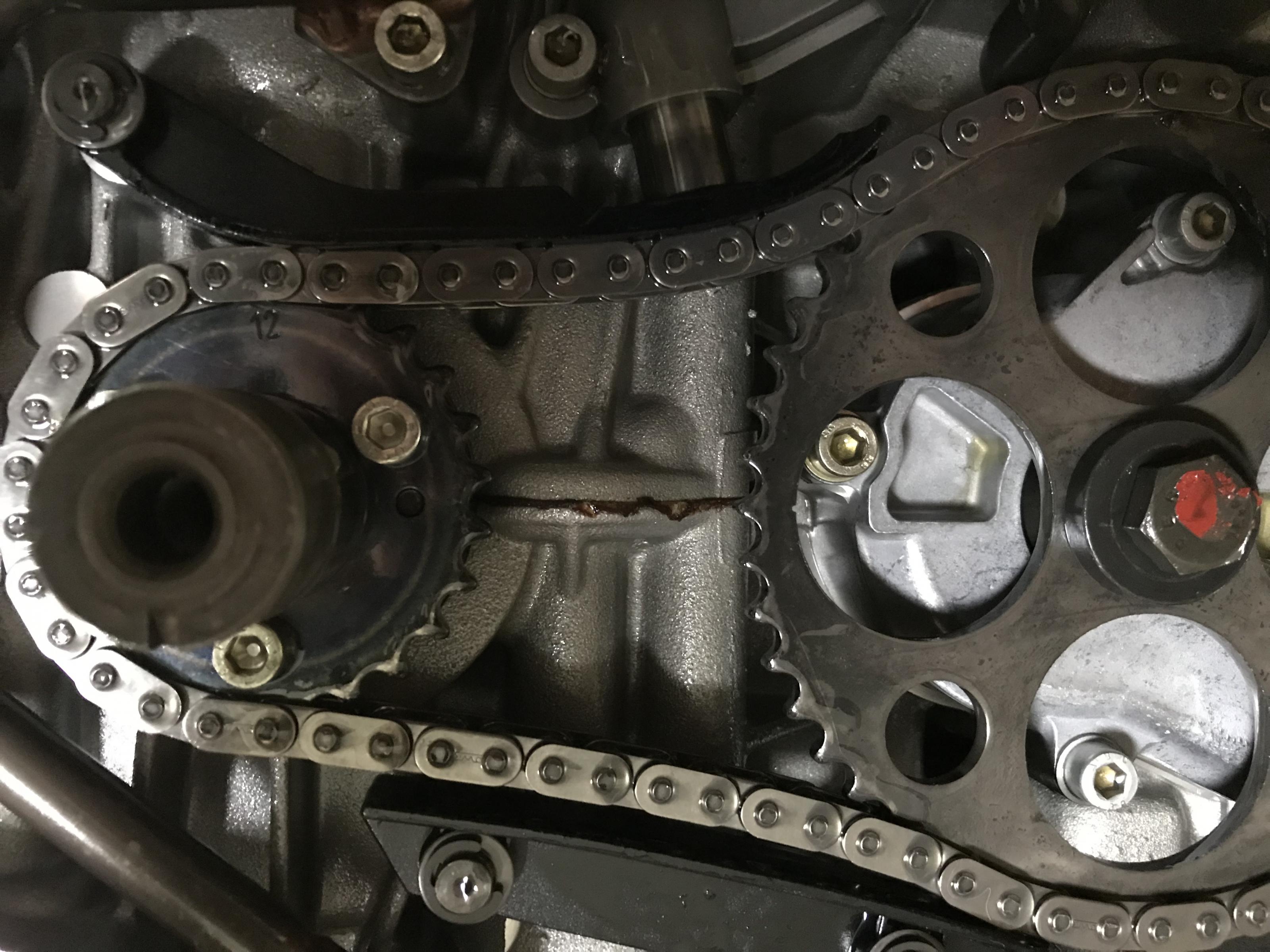

Liebe Schrauber unter Euch,
meine GS machte im vorderen Bereich relativ laute Geräusche. Ich dachte es könnte von der Steuerkette für die Nebenwelle kommen. Also Stirndeckel runter und dann zeigt sich folgendes Bild. Beide Kettenräder mit den Markierungen in der Flucht. Dann ist rechts die Kette gespannt. Links hängt sie durch wie man auf dem Bild sehen kann. (kann die Bilder leider nicht drehen)5935BCBD-C419-4841-87E4-E8E47E219CA6.jpg5935BCBD-C419-4841-87E4-E8E47E219CA6.jpgMüsste sie nicht an der Gleitschiene Anliegen?
ich bin für jeden Hinweis dankbar

Hallo FraFi,
meine Erklärung wäre, Rechts ist gespannt weil der Steuerkettenspanner aufgrund seiner Einbauposition nicht "entspannt" hat. Linke Seite ist "schlabberig weil der Steuerkettenspanner "leer" ist.

Hallo Thomas,
es ist ja nicht die Steuerkette für die Nockenwelle ( darauf bezieht sich der Beitrag bei powerboxer), sondern die Steuerkette, die die die Nebenwelle (und damit die Ölpumpe) von der Kurbelwelle her antreibt. Das Bild müsste um 90 Grad nach rechts gedreht werden.

Steuerkette so richtig? Müsste sie nicht an der Gleitschiene anliegen?
Hallo Frank,
so ist es richtig. Wenn du die Drehrichtung und das antreibende Rad beachtest, wirst du feststellen, daß
die Kette dann auch an der Schiene anliegt.
Also, kleines Rad treibt an und dreht rechts herum. Bleibt dann nur ggf. durch Kettenlängung ein zu weit ausgefahrener
Kettenspanner oder auch eingelaufene Gleitschienen. (Rillen durch die Kette in den Schienen? )
Hoffe, das hilft.

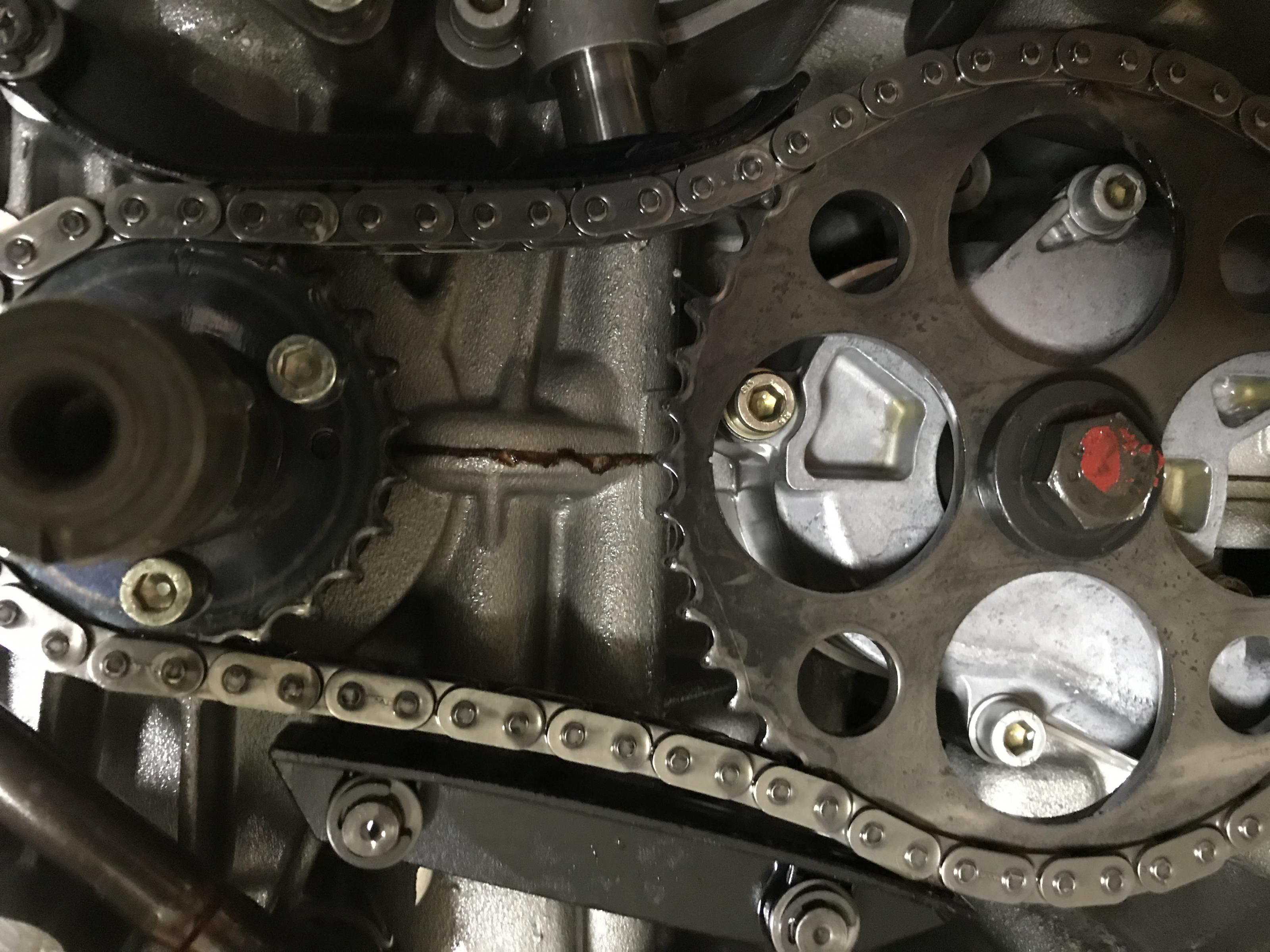

Kette kostet 45€. Eine Maßsngabe zur maximalen Durchbiegung bzw. Kettenlänge habe ich bislang nicht gefunden. Habe hier aber noch einen anderen Motor liegen. Die bisher eingebaute Kette ist fast ein Kettenglied länger, sprich ausgeleierter. Laufleistung 57000 km. Die kürzere hat 35000km runter.
Werde morgen eine neue Führungsschiene, Feder für den Kettenspanner und Kette kaufen und dann mal sehen bzw hören

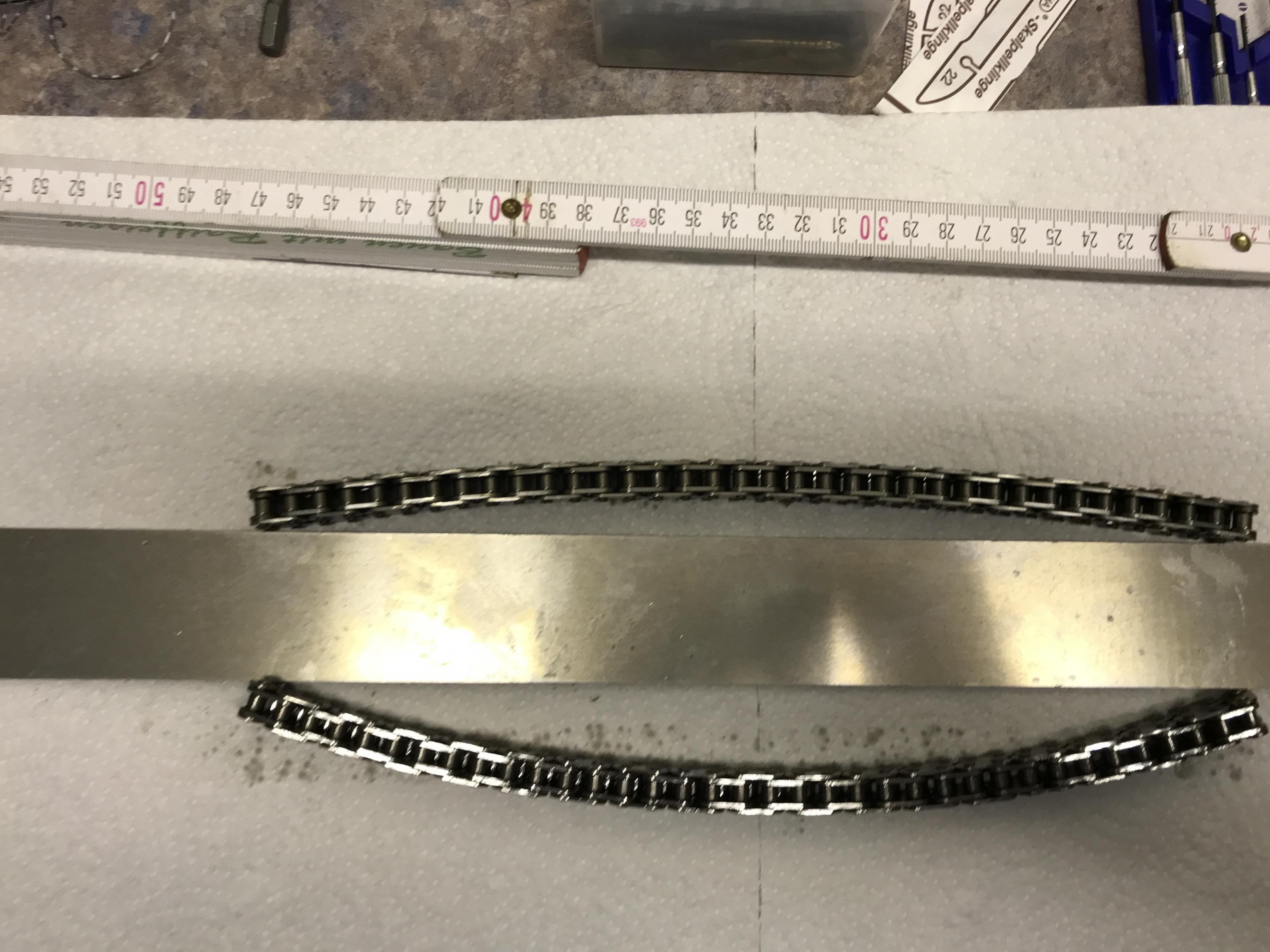

bei 57 TKM sollen die Ketten so gelängt sein ?

Hatte ich auch nicht gedacht, aber die andere liegt an der linken Gleitschiene jetzt richtig an.
Bilder mache ich morgen.

Das ist schon enorm lang...
Dann kanns ja nur besser werden.

Nur mal so- macht das Sinn nur Kette und nicht auch die beiden Kettenräder zu tauschen ? Wenn die Kette so verschlissen ist gibt es ja nur wenige Ursachen: Materialfehler oder ungenügende Schmierung( zu wenig Öl und das Falsche)- wenn die Schmierung fehlte, was bei der GS durchaus wegen der Ölstandsmessprozedur und damit verbundene Fehler sein kann, sind die Kettenräder wahrscheinlich auch gut eingelaufen.

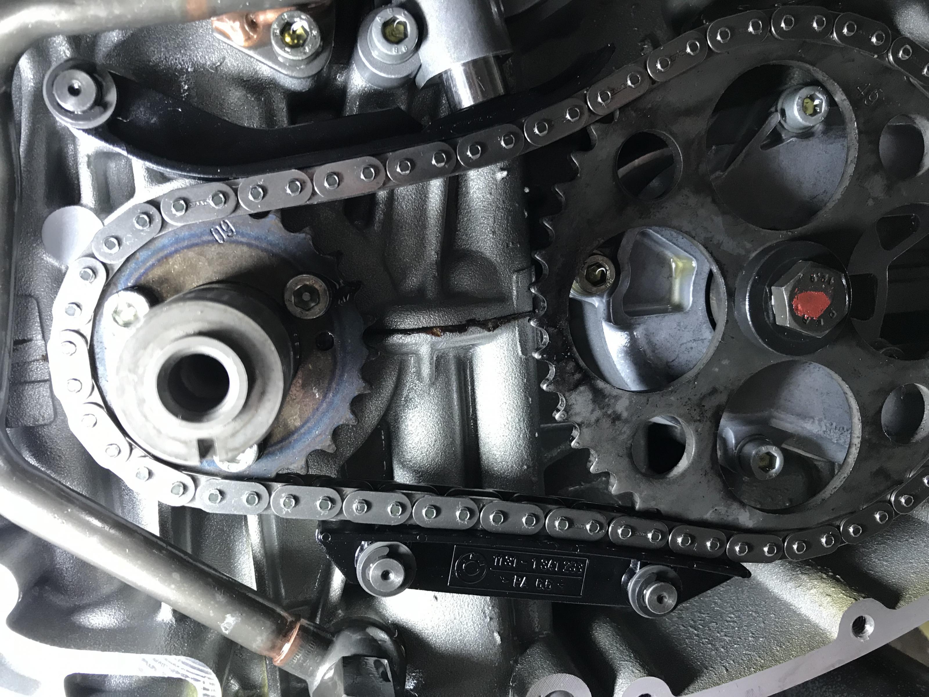

Ich habe jetzt mal die beiden Ketten gegeneinander gelegt. Die neuere Kette Durchbiegung 1,1 cm. Die alte Kette 2,4 cm!!! Hab jetzt mal alles aus dem anderen Motor eingebaut. Die Kettenräder hatten optisch keinen Unterschied.
Jetzt liegt die Kette an der Gleitschiene links an. Morgen kommt der Deckel drauf und dann höre ich mal. Wenn’s nicht besser ist kommt zum Vergleic6D251168-AA7D-43D2-9245-F0DCF6BAE4FB.jpgh dann eben alles neuEA5DB4E6-82C4-484D-82BA-9DD501BDA04A.jpg

Du kannst zusätzlich die Feder des Kettenspanners ca 1cm länger machen (einfach auseinander ziehen) dann hast du sicher ruhe im Motor vornerum ;-)
Je nachdem wie lange du das Mopped noch fahren willst dann mach die Sachen neu, Stirndeckel ab und anschrauben macht doch nun wirklich keinen spaß.....

Moin.
Als ich vorhin das erste Bild von Frafi sah, bin ich erschrocken. Der Kettenspanner hat die Gleitschiene praktisch schon auf Endposition geschoben und kann nur noch mit Durchbiegen die Kette halbwegs spannen wenn überhaupt. Ich frag mich nur warum das mit der verhältnismäßig geringen Laufleistung so ist. Bei mir ist da mit weit über der doppelten Km Zahl, noch nichts.
Frafi, jetzt bitte nicht persönlich nehmen , aber ich hatte mal einen Fall (PKW, Mercedes), der hat Steuerketten regelrecht gefressen und wir konnten uns das lange nicht erklären, bist mal einer von uns bei dem Kunden mitgefahren ist. Der ist so untertourig gefahren, dass einerseits der Öldruck in den Keller gegangen ist und der Motor angefangen hat zu ruckeln. Wir haben es ihm dann deutlich erklärt und "geschult", dass man so nicht soll und er hats gefressen und ist wegen der Kette nie mehr wiedergekommen....
