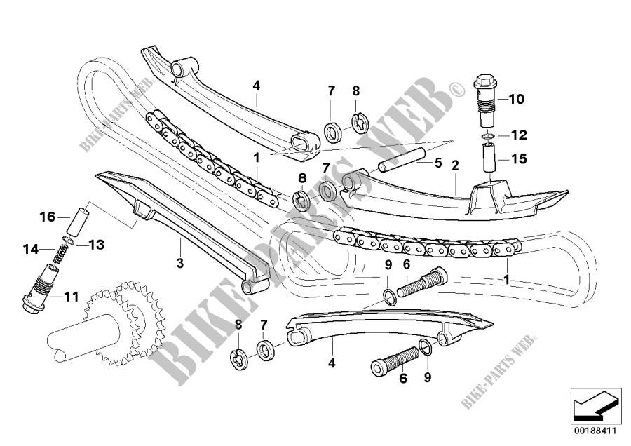

Steuertrieb-Steuerkette-Nockenwelle-BMW-BMW-Motorrad-R-1150-2001-4V-R21-04410492--45675.jpg
Bild wirst du ja schon haben....

Anhand des Bilds von @namuk läßt sich das große Prob erahnen:
Als untere Lagerung der linken oberen Spannschiene fungiert ein Bolzen, der innerhalb des Motorgehäuses mit einem Seegerring gegen Herausfallen gesichert ist.
Rechts ist's wohl umgekehrt.
Ich hab das Video schon mal angeschaut, der "Trick" war überzeugend. Aber immer noch eine rechte Fummelei!
Fundstelle weiß ich leider nimmer.
Ein Rumpfmotorgehäuse zum Üben hätte ich noch liegen...
