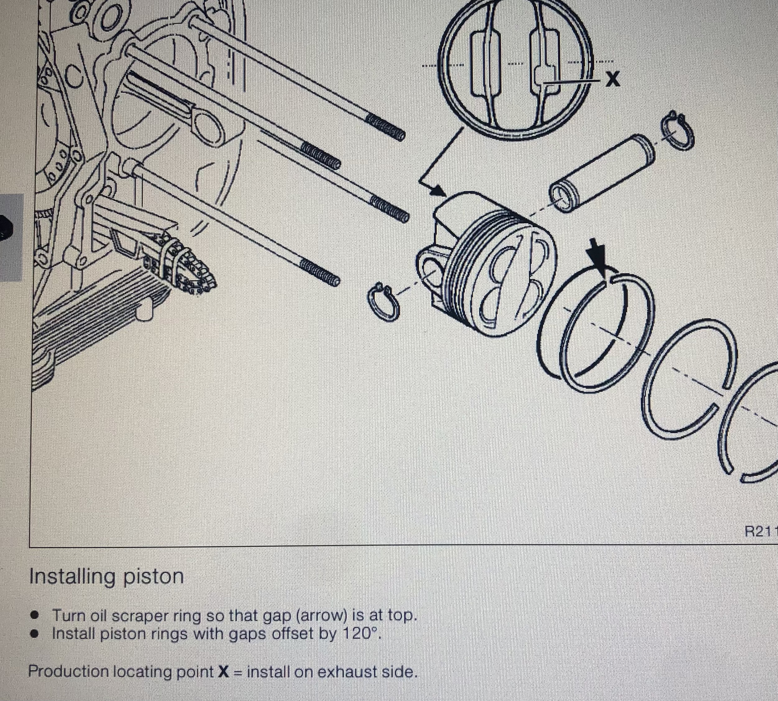

Zur Winkellage der Kolbenringe: Bei den 2V-BMWs sind die Ringe nicht
fixiert. Zumindest nicht bei den 1000ern. Ob sie nun original sind oder
aber beim beliebten Siebenrock-Kit. Auch nicht bei den mir bekannten
1040 / 1070 ccm Sätzen.
Bei den 1150ern bin ich mir mangels Erfahrung an dieser Stelle nicht
sicher.
In der Rep-Anleitung von BMW steht bzgl. der Montage der Ringe das hier:
Installing piston
• Turn oil scraper ring so that gap (arrow) is at top.
• Install piston rings with gaps offset by 120°.
Wenn dort explizit auf den (üblichen) Versatz von 120° hingewiesen wird,
nehme ich an, dass dort keine Fixierung ist und man die Ringe demnach
auch anders zueinander positionieren kann. Ansonsten könnte man sie ja
nur ausschließlich so montieren...
Florian kann es ja ausprobieren und uns davon berichten, ob das Bläuen
weniger wird, wenn er meinen Tipp beherzigt. Wobei ich 0,5 Liter / 1000 km
schon recht viel finde. Meine Q hat auf der letzten Urlaubstour über 4800 km
vllt. ingesamt 100 ml Öl verbraucht.
Hi Jörge,
als Ex-Beamter darf/durfte ich ja niGS annehmen, das weißt Du ja...
Aber ich kann Deine Annahme durch einfaches Wissen verifizieren! Stimmt!
Ich hab´s unten noch in einer einfachen, kleinen, selbstgefertigten Handskizze, erklärt...
Der 120-Grad-Versatz wäre auch dann erfüllt, wenn man (der Mechaniker) den Stoß vom 3. Ring (Ölabstreifer) nach unten verbaut, und die beiden anderen jeweils um die 120 Grad versetzt montiert hätte. Was aber u. U. einen höheren Ölkonsum verursachen könnte. Man sollte hier annehmen, sorry!, daß dies immer richtig gehandhabt wird. Aber wer weiß das schon so sicher...?
LG, Rainer
