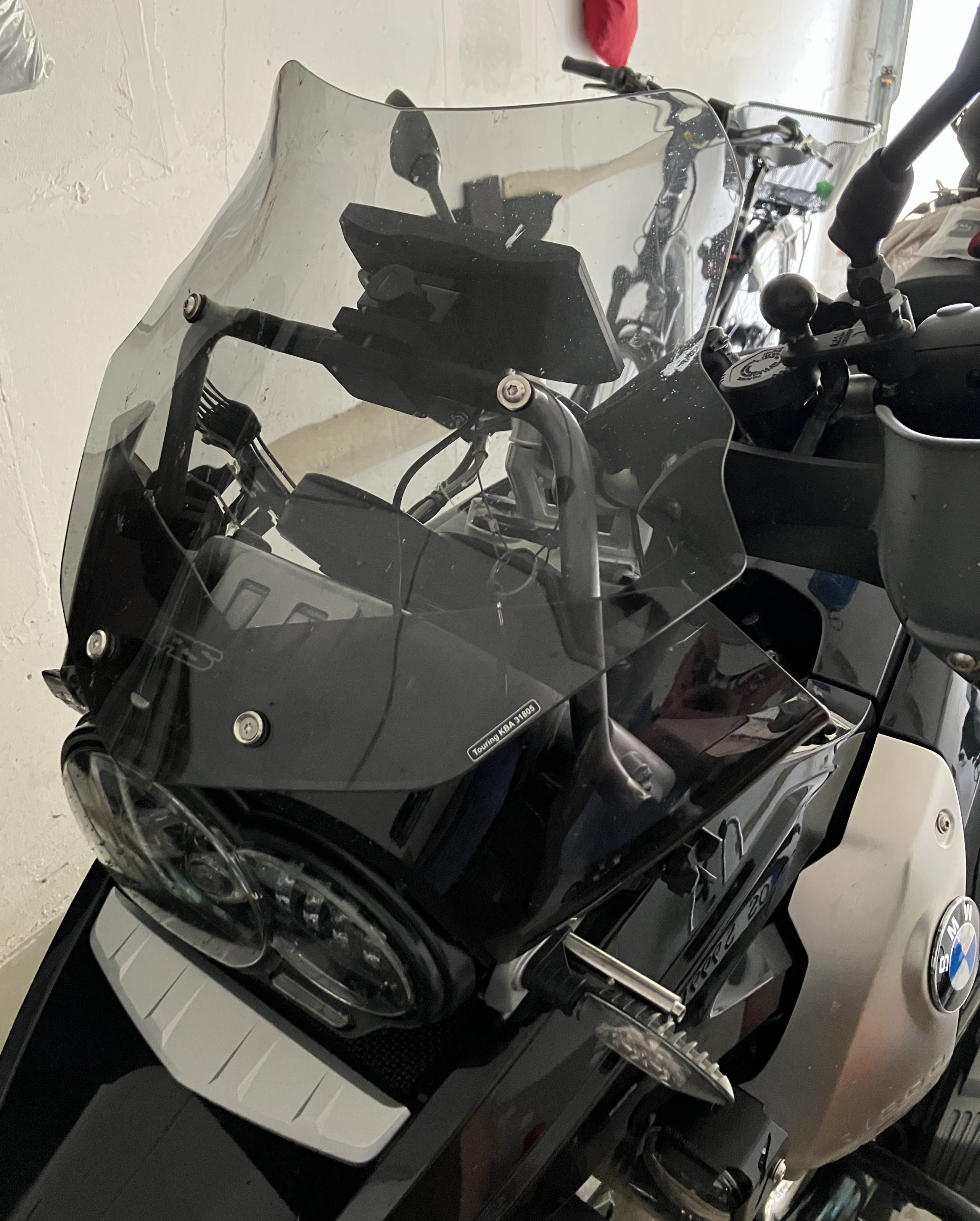

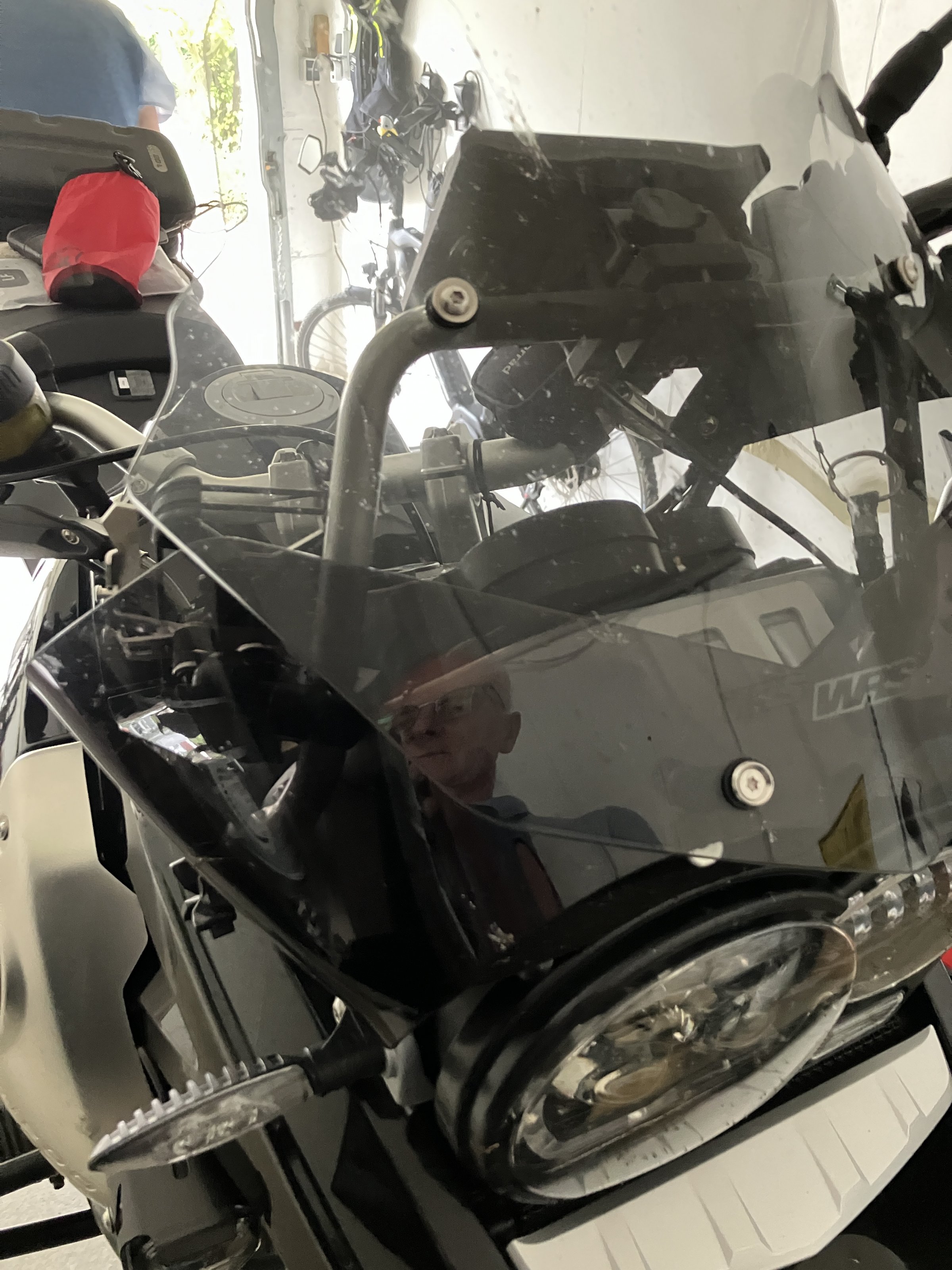

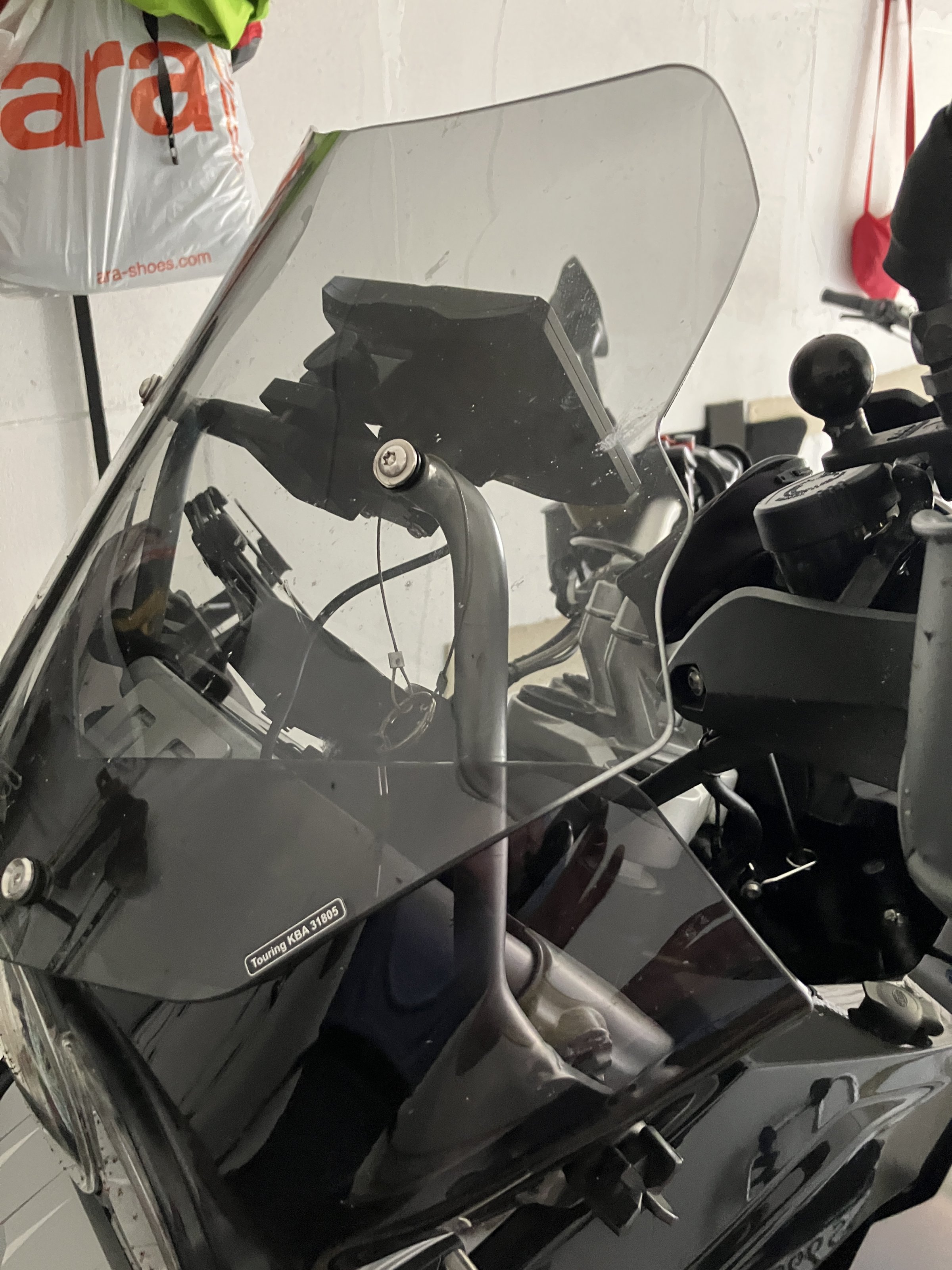

Wunschgemäß hier drei Bilder:
Wie schon gesagt, ich habe fast alle Scheiben probiert. Meine Wahl ist aber nur für mich gültig, mit meinen 183 cm und rd. 84 kg, aber jeder Mensch ist halt anders zusammengesetzt, lange Beine mit kurzem Oberkörper etc..
Es helfen keine Ratschläge, ausschließlich die selbst durchgeführte ausgiebige Probefahrt füht zu einem Ergerbnis.
Die Qualität und Passform dieser Scheibe ist gut.
Das o.g. "Sommerwindschild" habe ich auch noch in der Garage liegen, zumindest sehr ähnlich, wurde früher m.W. von Wunderlich vertrieben.
Benötigt aber auch die Adventure-Strebe.

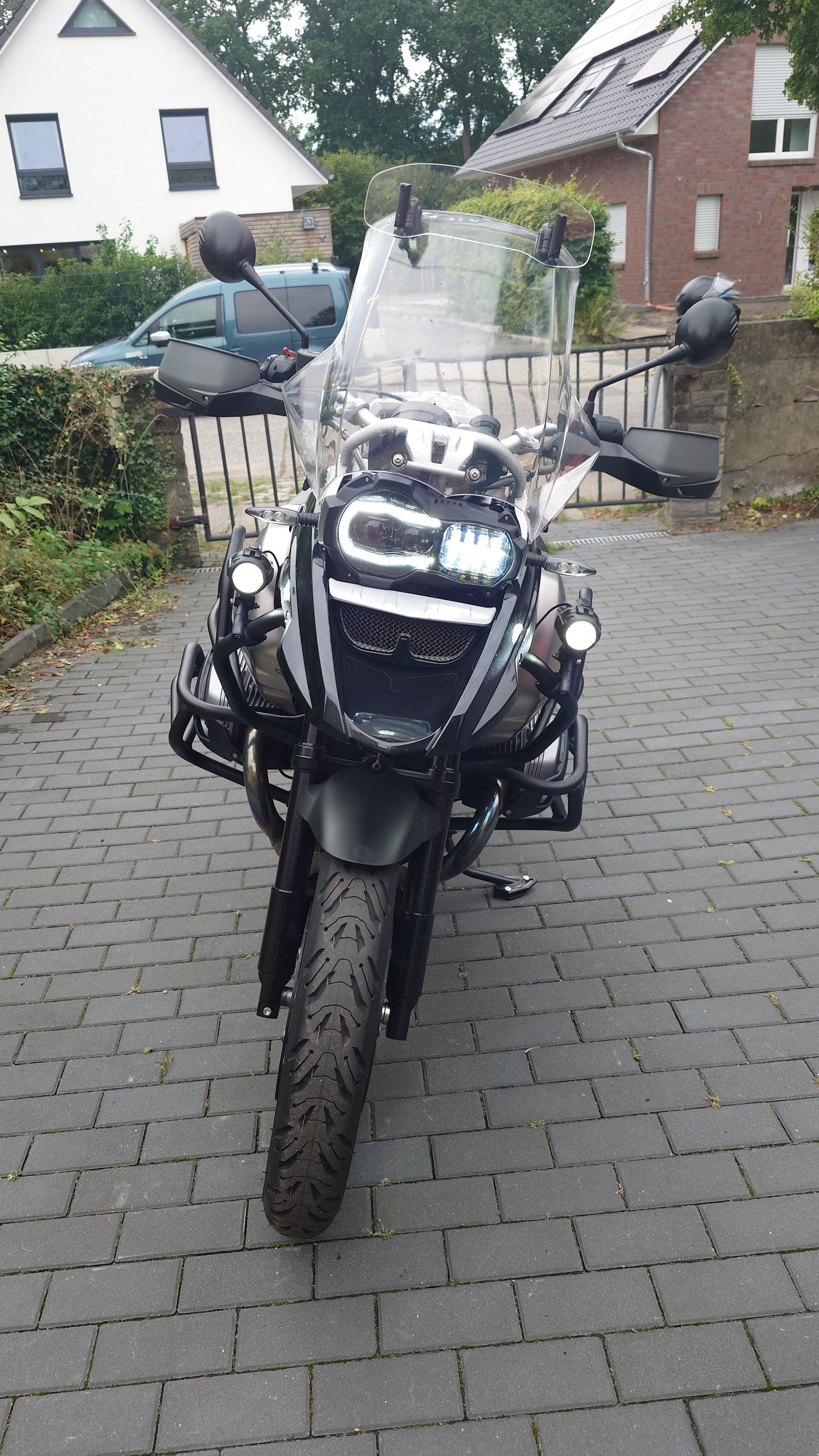

Ich mag weder Scheibenkanten noch Aluklötze im Sichtfeld, Wind erwarte ich sogar auf dem Mopped, bei Regen klappe ich das Visier runter, bei Insekten rufe ich gelegentlich "aargh!", Verwirbelungen kann ich nicht ausstehen, und daher ist meine Lösung diese:
Mittlerweile mit Kantenschutz und frischem TÜV.

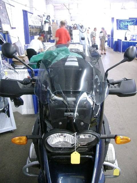

Es gab doch auch mal sowas ähnliches von Touratech, zumindest eine Abdeckung für oberhalb. Man findet im Netz aber leider nichts mehr wirklich darüber, auch nur ganz wenige Bilder aus einer Anleitung von Touratech.
Evtl. hat jemand dieses Teil und kann da mal ein paar detailierte Bilder auftreiben? Kann man ja evtl. nachbauen.
