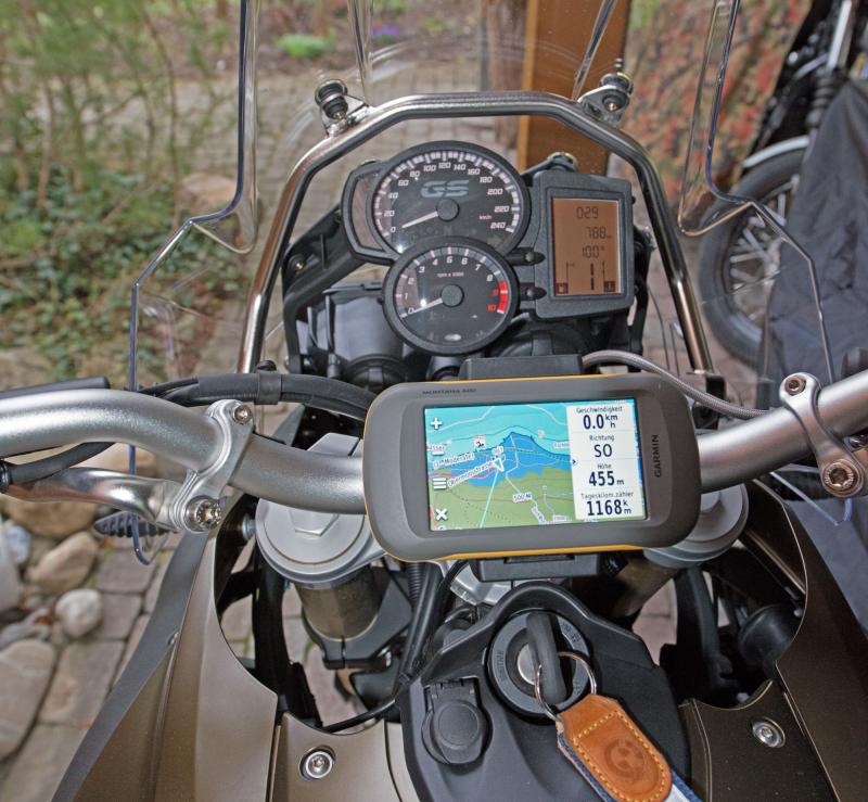

Ich habe ein Montana 600 an den Stecker oberhalb der Batterie angeschlossen. Wenn ich die Zündung ausschalte, so geht das Navi nach 1 Min. oder so automatisch aus.
So schaut es aus.

...schau mal so hab ich es gemacht. Funktioniert prima. Habe keinen Kriechstrom, da die Stromzufuhr bei ausgeschalteter Zündung unterbrochen wird. Ich wollte nicht die Bordsteckdose am Zündschlos oben nehmen, da mich das Kabel über den Tank gestört hat.
Das Kabel kommt vom Stecker an der Batterie:
Stromkabel BMW CAN-BUS für GPS-Geräte *UNIVERSAL* - Stromversorgung - GPS-Zubehör - Navigation | Touratech AG
Und mit diesen Steckverbindungen werden die losen Enden Verbunden:
Steckverbindung Superseal 2pol - Elektrik - Elektrik / Beleuchtung - Fahrzeugausstattung | Touratech AG
Du mußt aber darauf achten wieviel polig die Steckverbindungen sein müssen. In meinem Fall hat zweipolig gereicht. (GarminMaps 62s)

...ich hab das Kabel so unter die Tankattrappe verlegt, dass es in Fahrtrichtung rechts neben dem Steuerkopf rauskommt. Da ist ne Halterung vom Werk aus hinter der Verkleidung und dort klemme ich das Kabel mit der besagten orangenen Schutzkappe auf dem Stecker einfach rein. Also sieht man es bei Nichtgebrauch gar nicht. Bei Bedarf schicke ich dir gern morgen nen paar Bilder, damit du es besser sehen kannst:)
