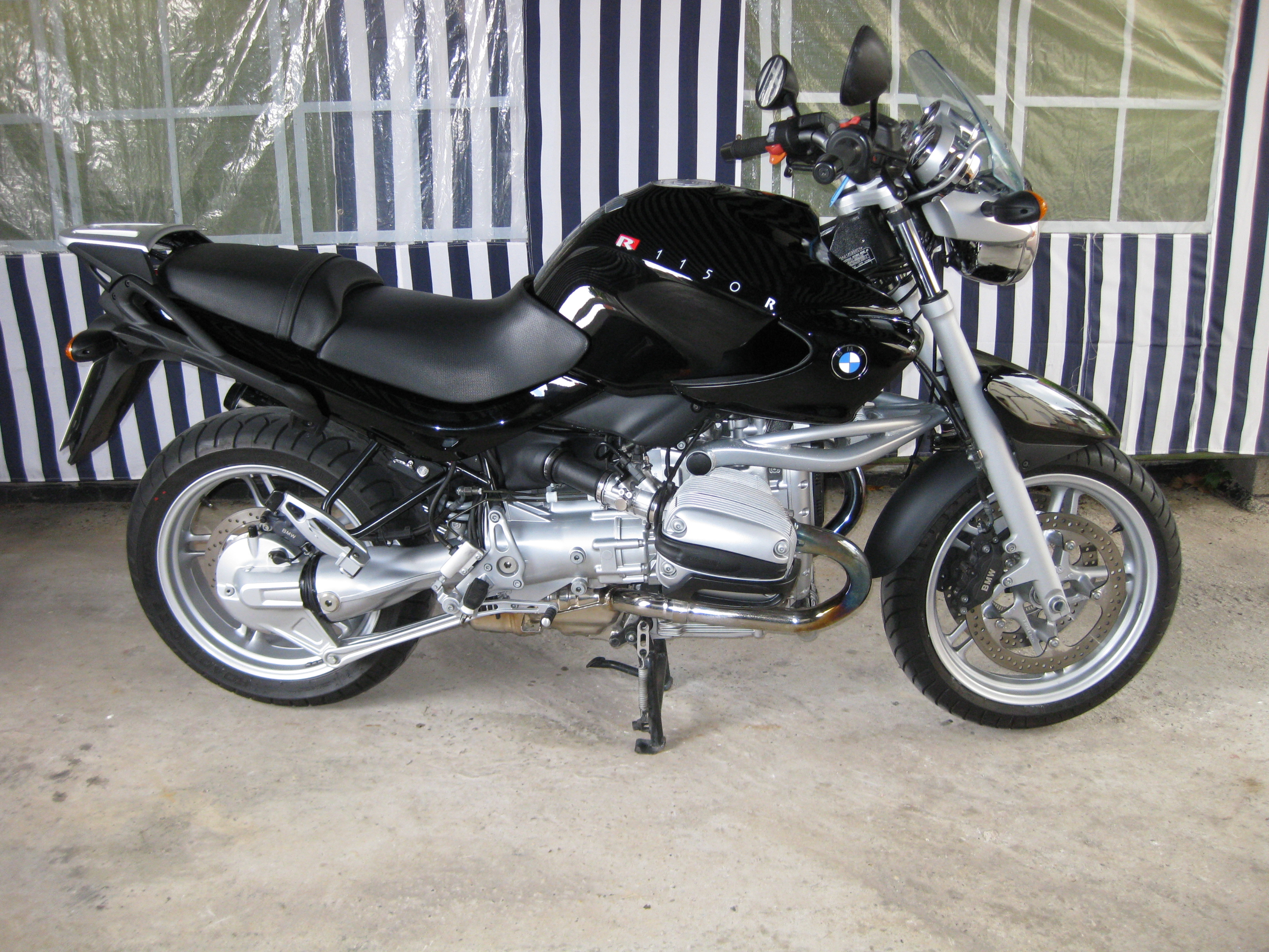

Ich war der zweite Besitzer,die Steckdose war neben der Sitzbank wie in der BDA beschrieben,ob der Vorbesitzer etwas Umgeklemmt hat weiß ich nicht...ich glaube zu wissen das nach Zündung aus das Navi abgeschaltet hat,da war nämlich der Akku platt und deswegen ging es gleich aus.
Ich kann manchmal garnicht glauben das sie nach neun Jahren,2010,beim Verkauf noch gut ausgesehen hat,vermutlich werden die neuen Modelle nach neun Jahren nicht mehr so gut da stehen...
